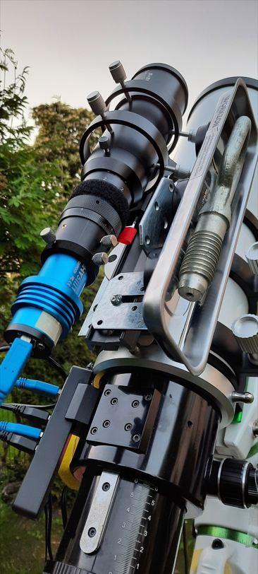

Hallo, kann mir jemand von euch 150p Quattro Besitzern verraten wie man den in der Deklinationsachse ausbalancieren kann?
Ich habe eine 2600mm mit Filterrad und einen Guidescope vorne am Sucherschuhe und damit ist es unmöglich in der Deklination die Balance zu finden. Ich habe den Oaz in der Schelle bereits Richtung Montierung und gen Himmel gedreht aber wirklich was gebracht hat das leider nicht…
Könnte man das Guidingscope möglicherweise richtung Hauptspiegel versetzen? Wenn ja, wie?
Möchte das Problem in der Schlechtwetterphase gerne lösen und wäre froh über Lösungsvorschläge?

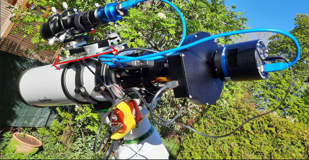

Hallo Gülti,
ich habe das auch schon versucht, hier hatte ich beim Refraktor wegen EAF und Filterrad keine Balance.
Test mit einer Magentschale und dicker Schraube, hier mit einem Winkel an einer GP-Schiene verschraubt:
hier ist das Guidingscope das Laufgewicht.
Vielleicht bringt dich das auf Ideen.
