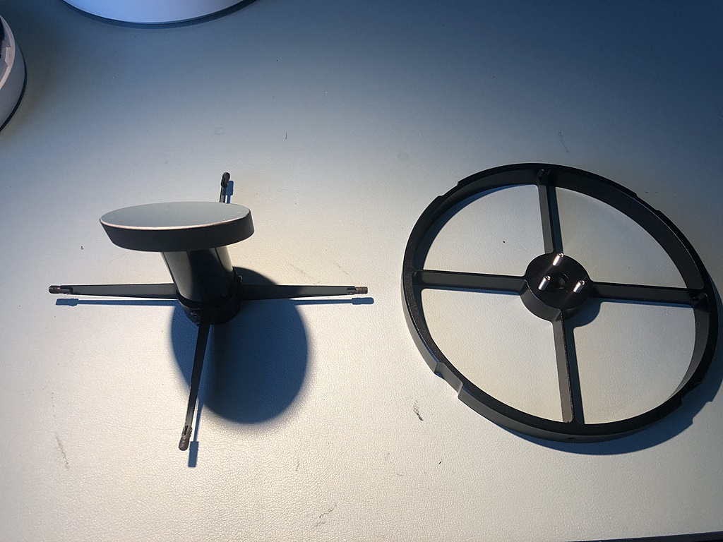

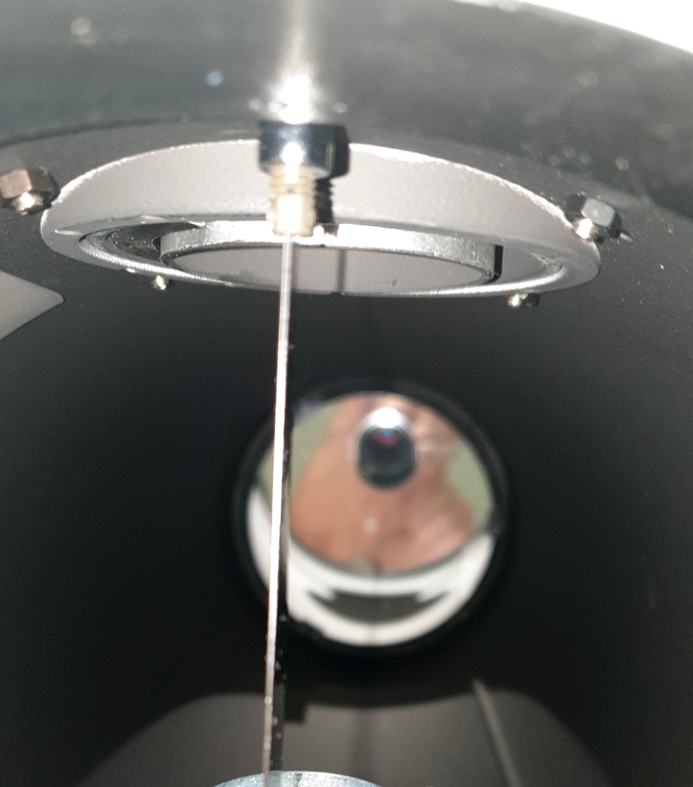

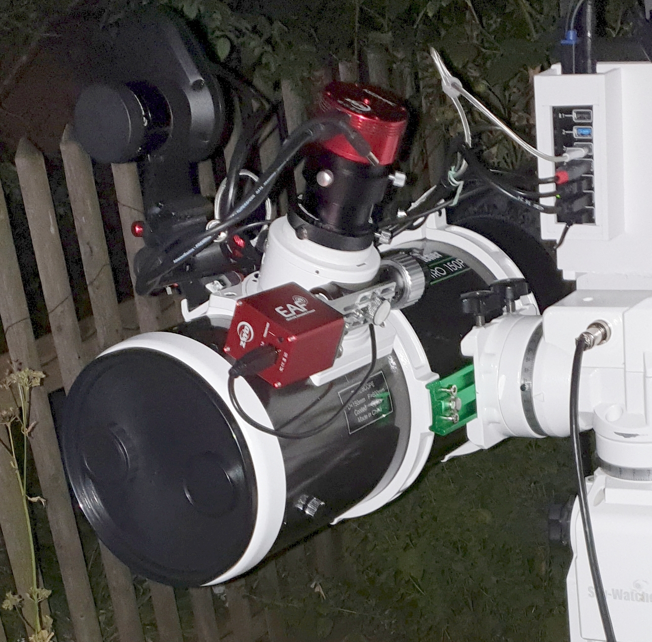

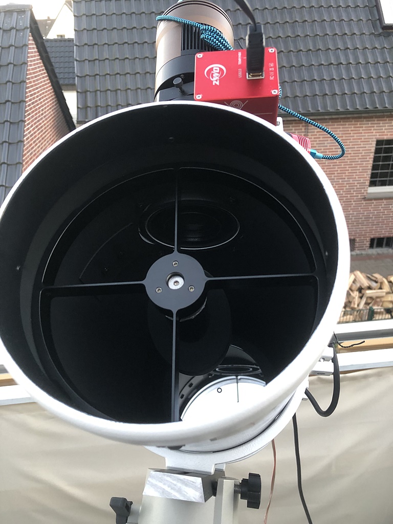

als der kleinste der Quattro Serie von Skywatcher herauskam konnte ich nicht widerstehen und musst mir den kaufen.

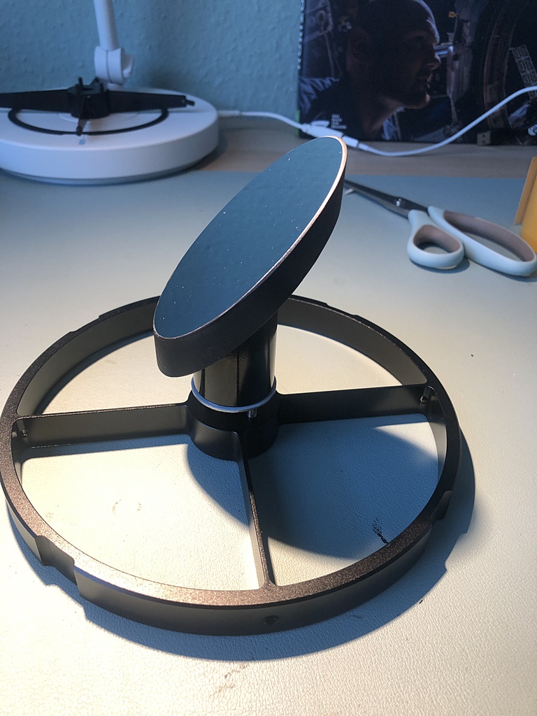

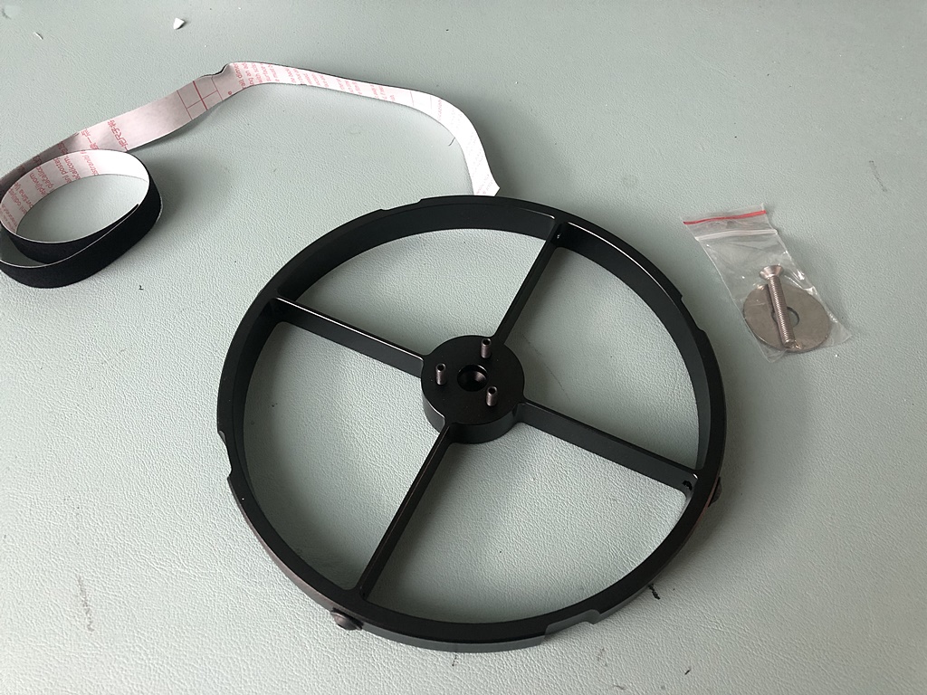

Da ich ja weiß, dass die Fangspinne bei diesen "günstigen" Modellen nicht die besten sind, habe ich mich umgesehen ob es nicht was besseres auf dem Markt gibt.
Fündig bin ich bei Backyard-Universe gefunden.
Dort gibt es eine aus Aluminium gefräste Spinne die ich dann bestellt habe.
Ein paar Tage später war die schön schwarz eloxierte Spinne samt allen Schrauben hier bei mir und habe dann den Umbau gemacht.
Nach dem Einbau den Newton mit dem Ocal justiert und erstmal an die Seite gepackt. Dies war vor etwa 5 Wochen.
Die Justage war schon was ganz anderes als mit der originalen Spinne. Viel präziser.
Unfallbedingt kam ich erst jetzt dazu den kleinen Quattro zu testen.
Also aufgebaut und einfach aufgenommen ohne die Justage nochmal zu prüfen.
So wie es aussieht gefällt mir die Abbildung schon.
Ach so, habe natürlich noch weitere kleinere Umbauten am Quattro 150 gemacht.
- Tubus gegenüber dem OAZ mit Velours ausgekleidet.
- Stärkere Federn beim der Hauptspiegelzelle eingesetzt.
- Abdeckkappe um Streulicht von hinten zu minimieren konstruiert und gedruckt.
- Taukappe konstruiert und gedruckt
Freue mich schon mal auf eine Mondlose Nacht ;)
Jörg

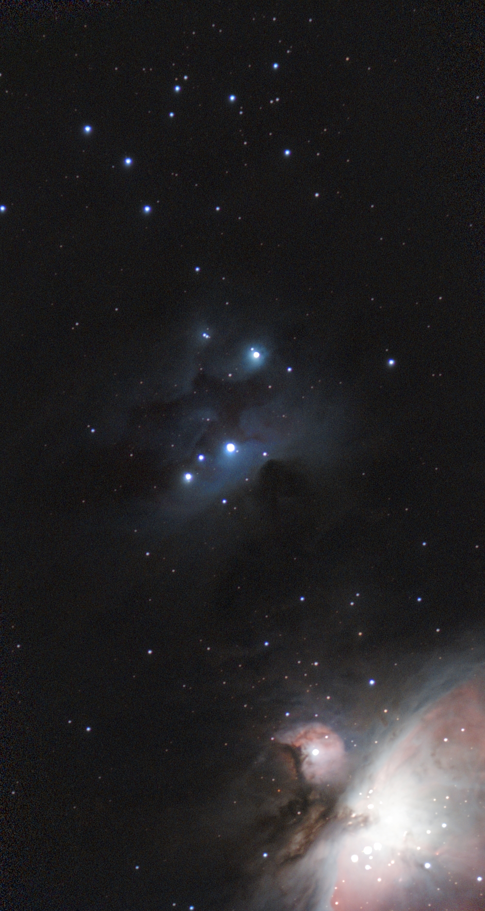

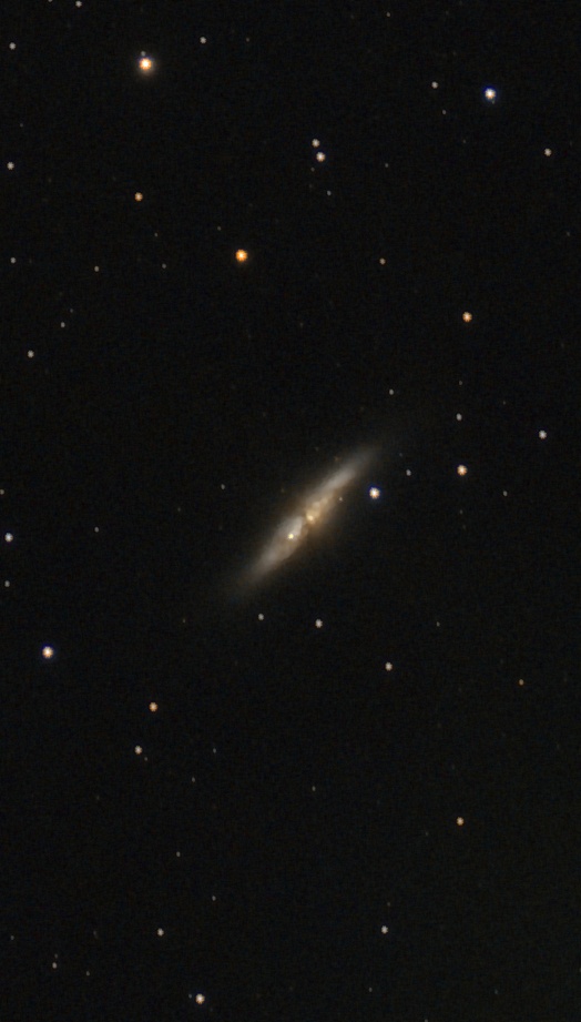

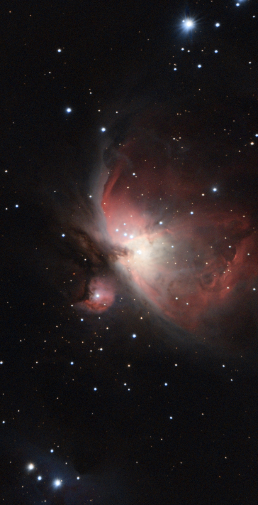

125x300 sek. l-enhance Filter mit der Omegon veTEC 571 mc am 09. + 10.08.2022

Also ich habe da einen EAF dran und und habe mal geguckt um wie viele Steps er sich so verändert in der Nacht. Das waren so etwa 20 Steps.... bei einem Temperaturunterschied von etwa 10 Grad. Also gar nicht mal so viel.
Dennoch würde ich immer einen Motorfokus benutzen.

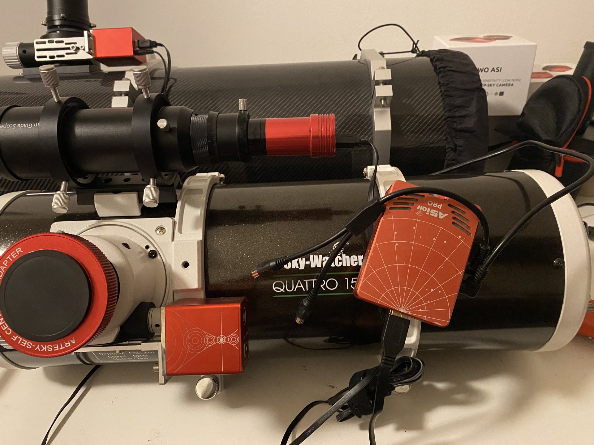

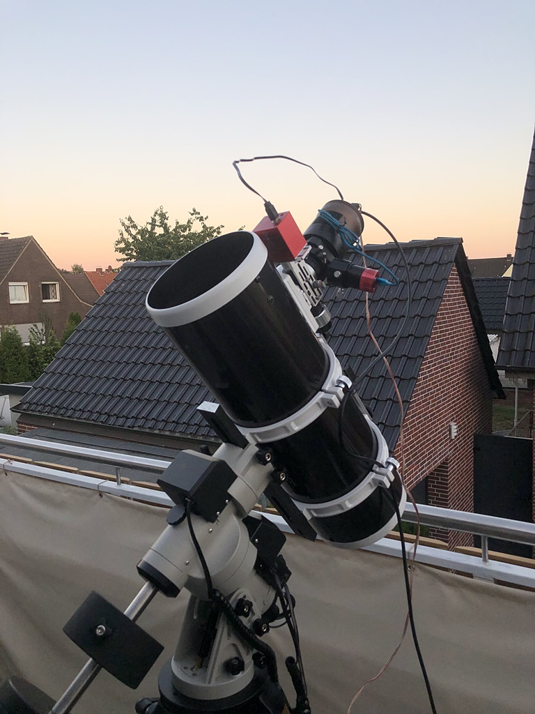

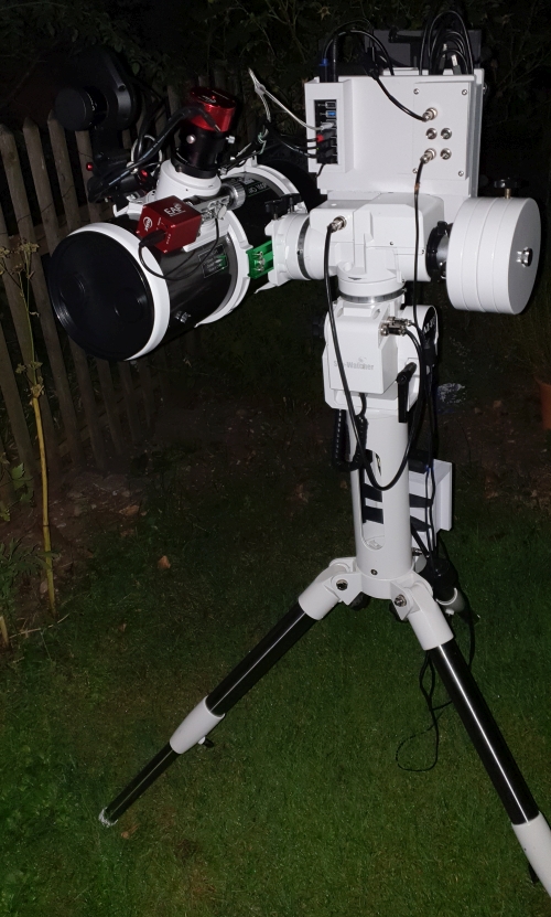

Hallo, kann mir jemand von euch 150p Quattro Besitzern verraten wie man den in der Deklinationsachse ausbalancieren kann?
Ich habe eine 2600mm mit Filterrad und einen Guidescope vorne am Sucherschuhe und damit ist es unmöglich in der Deklination die Balance zu finden. Ich habe den Oaz in der Schelle bereits Richtung Montierung und gen Himmel gedreht aber wirklich was gebracht hat das leider nicht…
Könnte man das Guidingscope möglicherweise richtung Hauptspiegel versetzen? Wenn ja, wie?
Möchte das Problem in der Schlechtwetterphase gerne lösen und wäre froh über Lösungsvorschläge?

Die klassische Lösung der Dobson-User? Gegengewichte! Notfalls mit Sandsäcken oder so ;-)
Es geht auch professionell: Längere Prismenschiene montieren und dann sowas da dranhängen:
oder sowas:
Ciao, Udo
Hallo Udo, danke für deine Vorschläge!
Aber das Losmandy-Gegengewicht für schlappe 170 EUR finde ich schon zu viel und würde eher 90 EUR für die Laufgewichte von Baader ausgeben, die ja leider erst im Sommer geliefert werden können.
Gibt es denn noch andere Möglichkeiten wie z.B. DIY Lösung mit Bleigewichten oder eine weitere Vixenschiene oben an die Schellen befestigen und dort ggf. das Guidingscope zu befestigen oder eine Aluschiene an die Schellen um dort vielleicht einen Sucherschuhe befestigen damit der Schwerpunkt gen Hauptspiegel verlagert wird ?

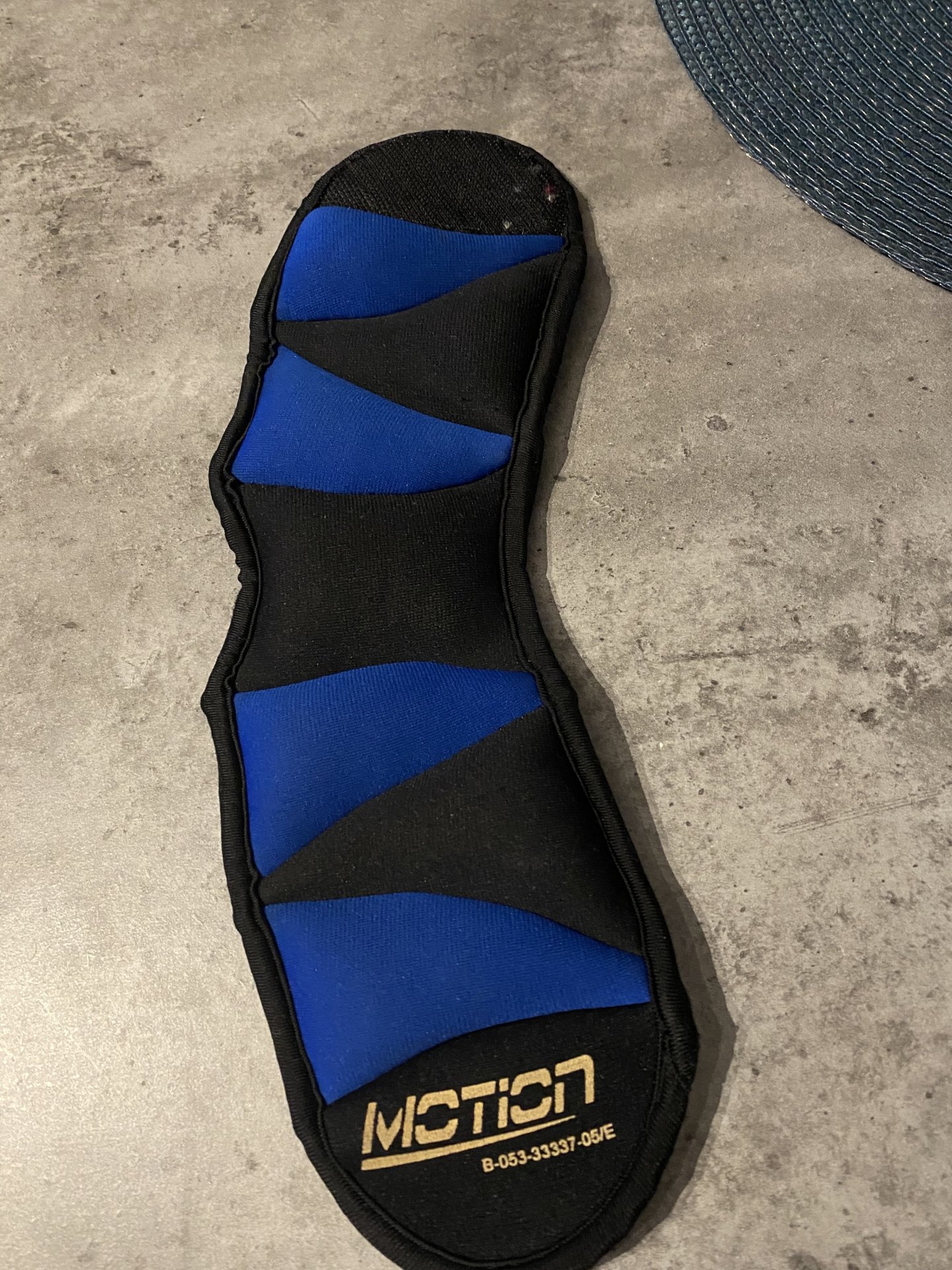

Ich habe noch ein paar Gewichtsmanschetten.. könnte man die irgendwie an den Tubus befestigen? Leider weiß ich nicht wie schwer eine ist?
Ich werde morgen nochmal alles aufbauen und werde ein Foto davon machen. Eine längere Prismenschiene wäre mir auch lieber. Die Schiene die bei dem 150p dabei ist, ist nämlich nur 21cm lang!

Du könntest auch versuchen OAZ und Sucher zwischen die Rohrschellen zu setzen. Müsste doch eigentlich passen, oder? Vermutlich ist es dann aber hinten zu schwer....
Ciao, Udo
Hi Gulti,
hab den f/4 von Orion. Mit einer längeren Schiene von 335mm ist alles im Lot! Als Gegengewichte eignen sich gut alte Lautsprechermagnete!
VG Frank
Hi Frank, ich habe mal nachgemessen und festgestellt dass ich von der OAZ Basis bis zum Hauptspiegel 32,5cm Platz habe, also dann eine 30cm lange Schiene besorgen ?
LG
Gülti

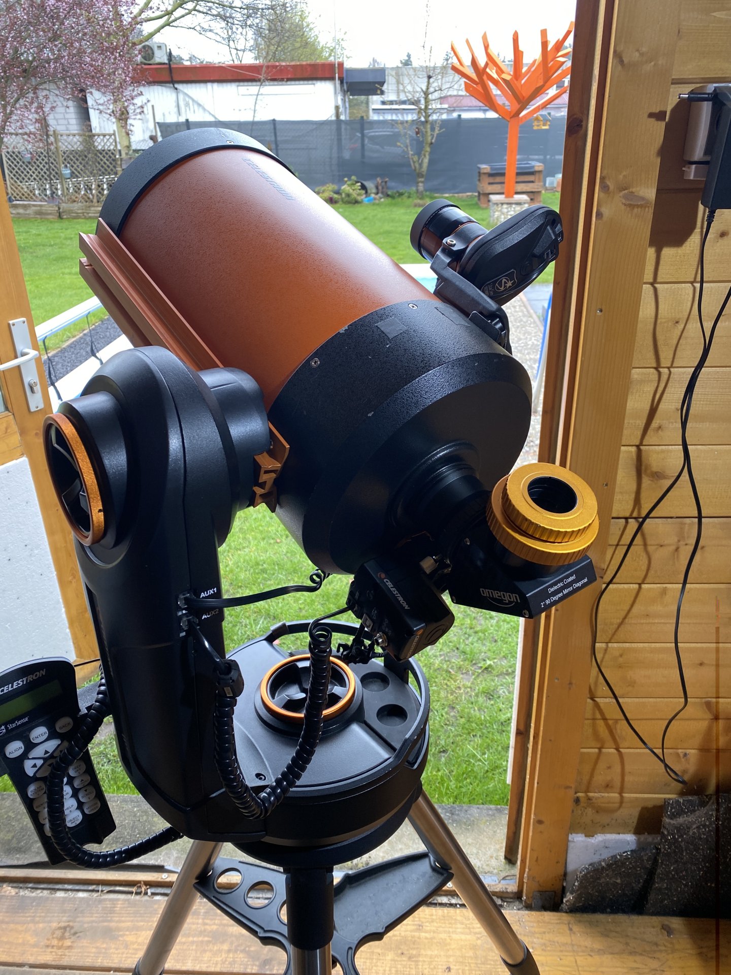

Hier mal mein gutes Stück
IMG_14558.JPG mitlerweile Baader Click lock Spiegel und viel Zubehör Reducer / Taukappe na ja usw

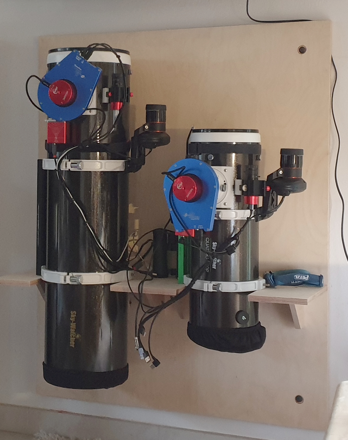

Ich habe selbst den Skywatcher Quattro 150P auf einer Skywatcher AZ-EQ5 und bin damit sehr zufrieden. Ich denke, weiß es aber nicht, dass der Quattro Tubus mechanisch gesehen, wegen der Länge problemfrei in einer Evolution laufen sollte. Früher hatte ich einen Skywatcher 130PDS auf einer Celestron Nexstar und das hat problemfrei funktioniert.
Der 130PDS wird wohl mit Brennweite 650 mm einen längeren Tubus haben als der 150P mit 600 mm, das dürfte gesetzt sein.
Der kleine Quattro kommt serienmäßig mit einem Koma-korrigierenden 0,84x Reducer und hat damit f/3,4 bei 504 mm Brennweite. Ich denke günstiger und besser kann man nicht in der 500 mm Brennweiten Klasse unterwegs sein. Damit kriegt man sogar Andromeda fast komplett auf eine ASI294MC.
Mein Newton hat allerdings noch nie ein Okular im OAZ gehabt. Ich mache ausschließlich EAA damit.
Das Teleskop ist bei mir sehr Kollimations-stabil und braucht keine "Pflege". Für mich ist der Skywatcher OAZ perfekt, fokussiert auch mit schwerer Last wie bei mir mit Reducer, einer mechanischen Filter-Schublade, einem Falcon Rotator und einer ungekühlter Kamera ASI183/294/533MC ohne Murren mit einem ZWO EAF.

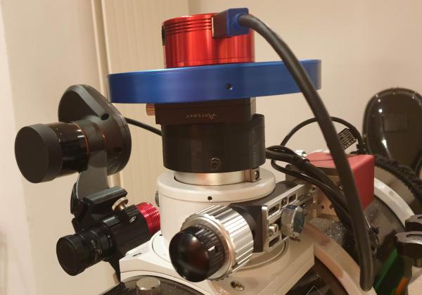

Ich habe mir im 3D-Druck einen Adapter konstruiert, bei dem ich meinen optischen Aufbau samt dem eigentlich nicht verschraubbaren Koma/Reducer verdrehungssicher und verkippungsstabil im OAZ verschraubt habe. Damit erreicht man auch, dass die Kamera mechanisch so nah wie möglich in Richtung Fangspiegel positioniert ist und deshalb ist dann das silberne OAZ-Rohr im Fokus eigentlich komplett aus dem Tubus ausgefahren.
Ich werde jetzt bei mir den OAZ Antrieb wieder wie im ersten Foto oben noch original um 180° zurück umdrehen und den EAF weder nach vorne montieren. Mich hat zu Beginn gestört, dass der EAF dadurch mechanisch sehr nah am Tubusrand ist bzw. sogar etwas übersteht. Mein Tubus ist ansonsten komplett unverbastelt, also ohne nachträglich eingeklebte Krümel-Innen-Beschichtung, noch die oft empfohlene Hauptspiegelblende und auch kein Staubansaug- oder Staubeinblas Ventilator. Brauche ich alles nicht.
Ich habe keine Auskühl Problematik, stelle aber auch das Teleskop einfach rechtzeitig ins Freie. Mit der Nextevolution könntest Du mit Hilfe des Starsense Autoalignments so wie ich auch eine automatisches AltAZ Alignment ausführen, sehr praktisch.
Lohnt der Umstieg ????? bringt das 150P soviel mehr ???
Was willst Du erreichen? Lohnen? Ich habe noch nie Geld damit verdient? ;) Was willst Du damit machen?
Es ist halt schon ein großer Unterschied zu f/10 und 2.000 mm Brennweite. Der Quattro ist mit der kurzen Brennweite für mich ideal gerade für Nebel mit ausreichend Weltall drumherum.
Ich habe für kleinere Objekte als Alternative noch einen Skywatcher 200PDS. Damit habe ich 1.000 mm f/5 Brennweite und kann mit Barlow bei Bedarf auf 1.500 mm f/7,5 bzw. 2.700 mm f/13,5 verlängern.
