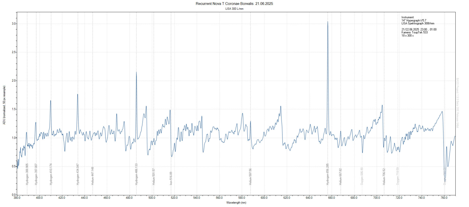

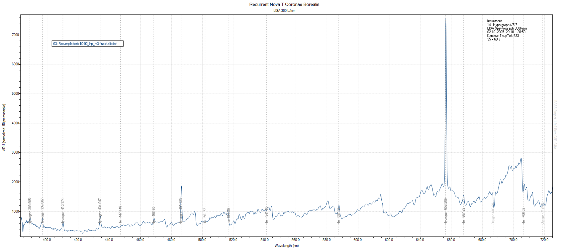

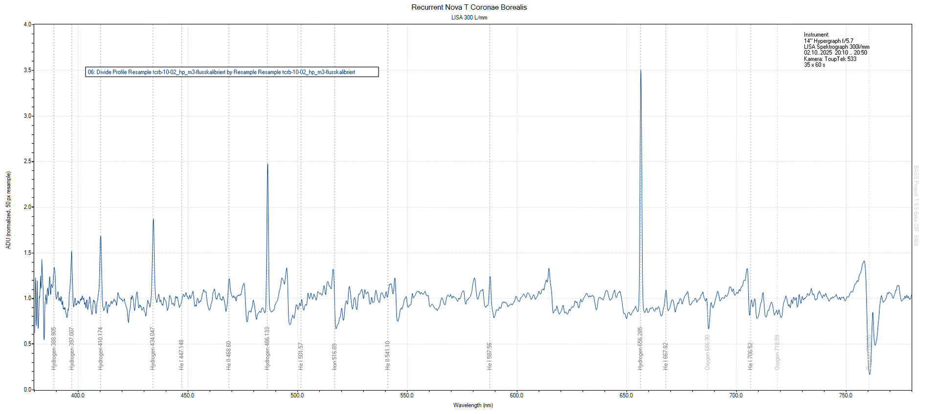

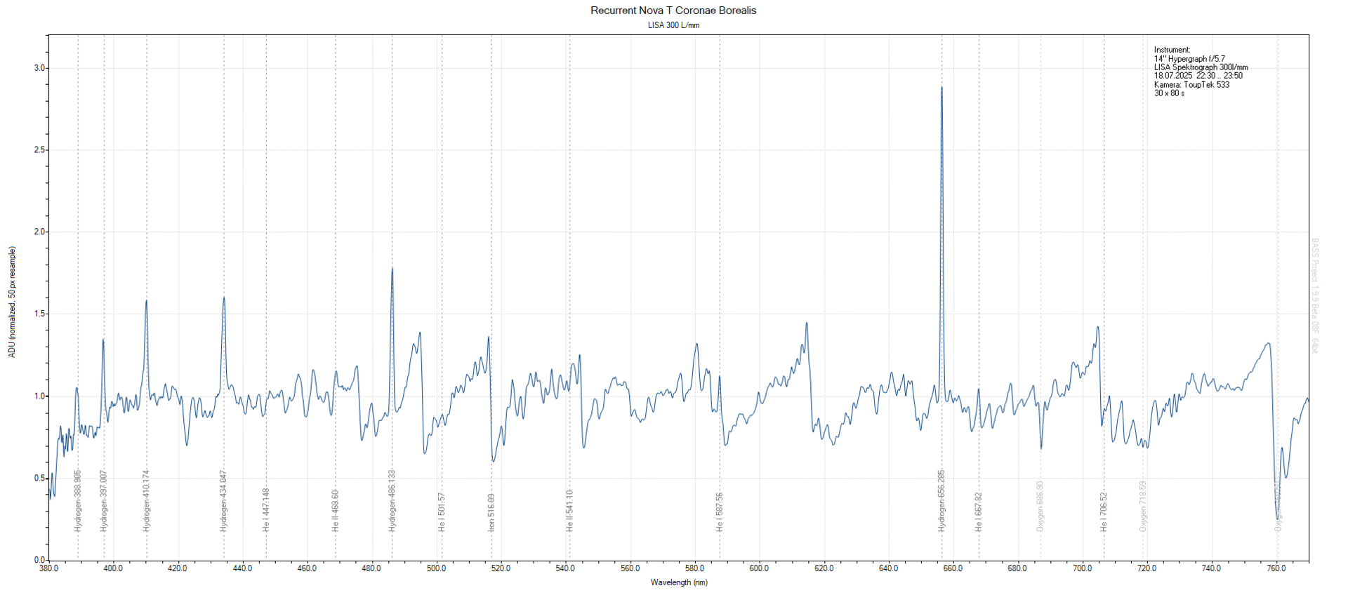

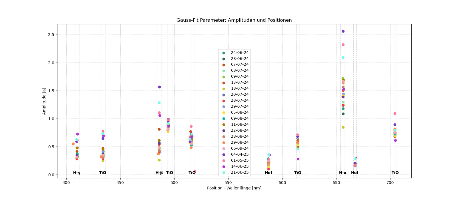

ich habe im Juni zwei Spektren von T CrB erstellt und so auch die Zeitreihe fortführen können.
Anbei kurz das letzte Spektrum vom 21./22.6. und als zweite Abbildung die Zeitreihe.
Man sieht, dass die Ha-Emissions-Intensität im Juni auf hohem Niveau bleibt - aber unter dem April-Wert liegt. Interessant finde ich, dass die He I-Emissionslinien-Intensität nun ein Maximum zeigt.
Mehr dazu auf meiner Seite... T CrB in 2025

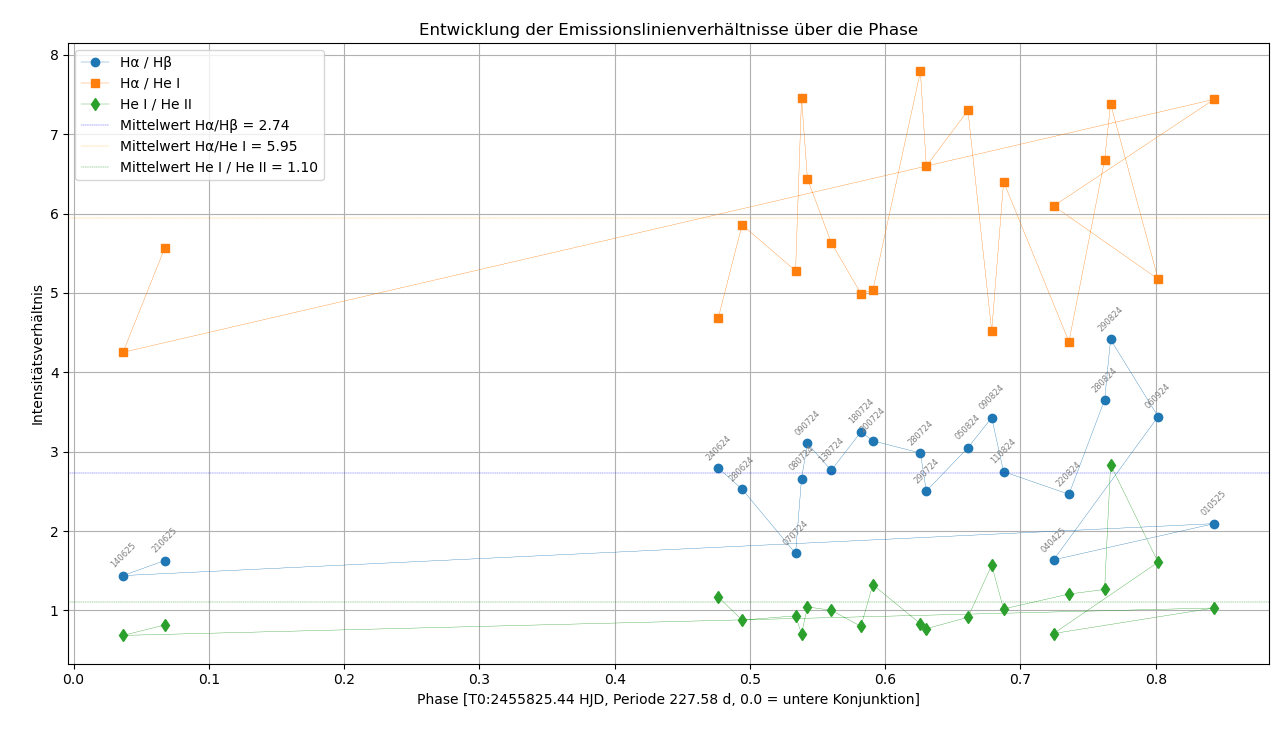

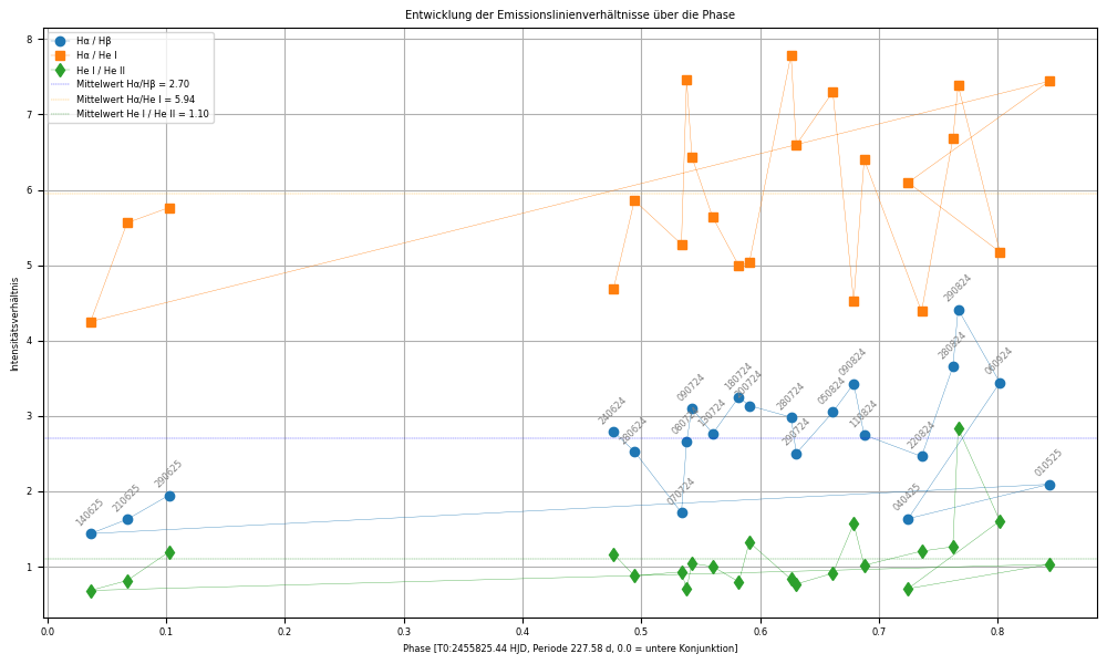

Noch als Nachtrag - ich habe eben einmal die Linienverhältnisse Ha/Hb und Ha/HeI über meinen Messzeitraum berechnet und daraus die Temperatur versucht abzuschätzen. Grafiken dazu im Artikel.
Diese Intensitätsverhältnisse verweisen auf eine Temperatur von 11.000 - 12.000 K der Region, die vermutlich optisch dünn und mäßig ionisiert ist. Ganz interessant ist, dass wohl alle drei Emissionslinien auf ein und derselben Gasregion stammen.
Wochen vor der Novaexplosion dürfte das Verhältnis Hα/He I abnehmen. Und kurz vor dem Ausbruch (Tage ?) sollte He II ansteigen, da dann die Temperatur deutlich über den aktuellen Wert ansteigen wird.

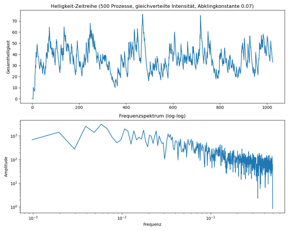

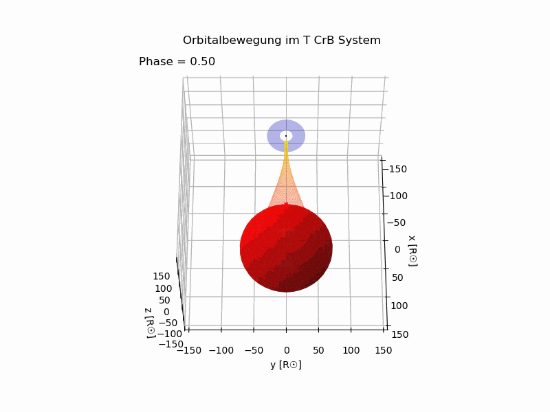

ich hatte letztes Jahr etwas zu diesem "Flickering" geschrieben ... dort habe ich auch die Verfahren erläutert. Du kannst jedes Frequenzanalytische Verfahren zur Untersuchung nutzen. Also auch FFT - aufpassen muss man dabei, dass Lücken in der Beobachtung zusätzliche Frequenzbeiträger liefern (Aliasing).
T CrB Simulation des Sternwindes - allgemein zu Flickering
Wichtig ist, dass man in der Darstellung dann sowohl die Intensität wie auch die Frequenz (oder umgekehrt die Zeitskala der Variation) logarithmisch zeigt.
So erkannt man das Potenzgesetz S ∝ f ^(-β)
Im Französischen Forum untersuchen sie die Lichtkurve und man sieht, dass es gewisse Trends gibt, die dann ein Auf-und-Ab modulieren. Diese Skalen reichen dann einige Tage oder Wochen lang.
Die Interpretation des gemessenen Faktor Beta zielt dann entweder auf die Variation der Intensität des abströmenden Sternwindes oder aber man verbindet das Flickering mit den Geschehnissen in der Akkretionsscheibe.
Dies pass gut zu den Physik dieser Scheiben, da diese ein Paradebeispiel dafür sind, wir durch Reibung Drehimplus nach außen und Material nach innen transportiert wird. Dieses "Transportphänomen" findet man auch bei Akkretionsscheiben, die in der Zentrum aktiver Galaxien wirken - natürlich höher skaliert, aber es wirkt das gleiche Prinzip. Die Scheibe regelt den gravitativ angetriebenen Massenzustrom in Zentrum - bei TCrB also in Richtung des Weißen Zwergs.
Es gibt es schönes Alltagsphänomen, wo man dieses Prinzip sehen kann - bei "Schüttgütern" - der Physiker sieht da die nicht-lineare Dynamik stochastischer Prozesse. Wenn man Sand herabrieseln lässt, so bildet sich ein Kegel. Dessen Flankenwinkel wächst an, und bei einem bestimmten Wert zeigen dich dann Lawinen, die Sand nach unter transportieren und dabei den Winkel etwas verkleinern. Durch die Zufuhr von Sand (von oben) fluktuiert dieser Winkel um einen Mittelwert. Dahinter steckt die Selbstorganisation des Material, das dann auch bestimmte Muster entstehen lässt. Dabei treten auch die typischen Skaleneffekt auf, es gibt viele kleine und nur wenig große Lawinen. Deren Verhältnis drückt das obige Potenzgesetz aus.
Überträgt man das nun auf die Akkretionsscheibe in T CrB bedeutet dies, dass der Zustrom von Sternwind in der Scheibe auch einen Transport-nach-Innen-Mechanismus bewirkt. Es kann dabei zu Verdichtungen in der Scheibe kommen, so dass einmal kleinere und größere "Spots" gibt, die nach innen rutschen. Durch die resultierenden "Stoßvorgänge" (die es geben muss, weil der Drehimpuls den direkten Zustrom zum WD verhindert) gibt es dann verschieden helle Emissions-Peaks. Und da die Spots in der Größe variieren, variieren auch die Peak-Helligkeiten. Mit diesen verschiedenen Helligkeiten sind dann auch verschieden lange "Abklingzeiten" verbunden, also ein unterschiedlich lange dauerndes Verdunkeln der aufblinkenden Spots. Und diese verschieden lange Spot-Zeitskalen ergeben dann zusammengenommen das beobachtete Flickering
Somit die die messbare Größe Beta eine Maßzahl für die Dynamik in der Scheibe. Die genau Interpretation ist schwierig - sicherlich spielt die Masse der WD eine Rolle, wie auch die aktuelle Roche-Füllgrenze.
Aber bevor ich hier etwas zu weit "off-topic" gerate, stoppe ich hier :)
Schöne Grüsse,
Michael
... noch als Ergänzung - so schaut die simulierte Zeitreihe aus, die aus eine Menge von Einzelprozessen "zusammengebaut" wird.
Alles gebaut in Python/Spyder - wer das Programm haben möchte, kann mich gerne kontaktieren.

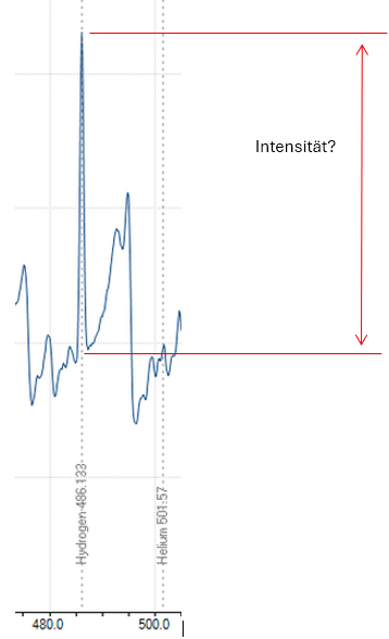

Ich hätte nur eine Frage zur Messung der Linienintensitäten:
Die meisten Linien befinden sich ja mitten in einer TiO-Absorptionsbande des M-Sterns. Der Emissionprozess geht ja räumlich "außerhalb" der Entstehung der TiO-Absorption vor sich. Kann man dadurch die Intensität der Emissionslinien im Spektrum ab der TiO-Bande messen? Ich hoffe du verstehst, was ich meine:-). Hier noch kurz an deinem Spektrum veranschaulicht:

Hi Florian
gute Frage - die Ha Linie sitzt quasi auf dem Spektrum den M3 Sterns. Man könnte jetzt ein M3 Spektrum anfitten und dieses dann abziehen, dann würden die Emissionslinien separiert sein.
Diese Arbeit habe ich mir nicht gemacht, da der M3 Beitrag sehr konstant ist, entferne ich diesen zum einen durch ein Polynom. Und die TiO Linien Einflüsse reduziere ich dadurch, dass ich bei den Linienfits in einem engen Bereich für jede Linie einen Gaussfit durchführe.
Wichtig ist für Vergleiche, dass das Verfahren genau beibehalten wird. Damit messe ich immer gleich, und die Theorie Ha/Hb passt recht gut.

Hallo Michael,
vielen Dank! D.h. wenn du den M3 Beitrag durch ein Polynom entfernst, bedeutet das, dass du das lediglich lokal in der Umgebung der betrachteten Emissionslinie durchführst?
Ich hätte für mich jetzt mal das M3-Spektrum sozusagen als Kontinuum "einfach" mal über das ganze Spektrum abgezogen.

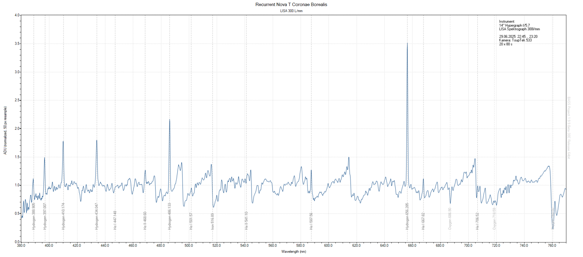

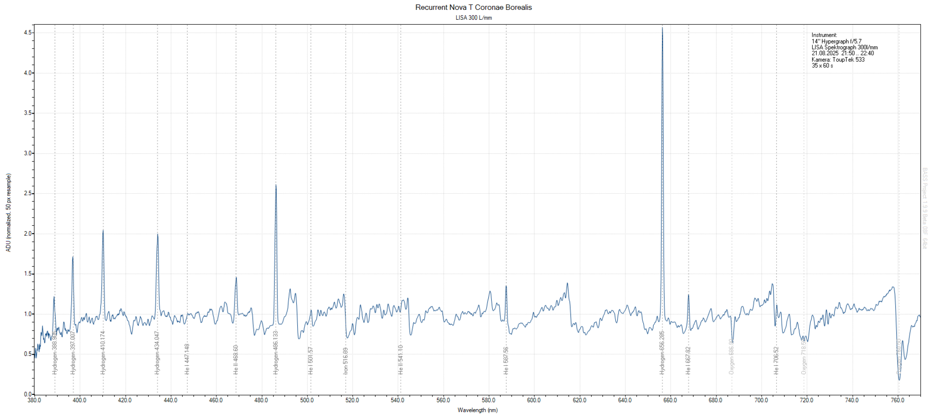

ich füge ein weiteres Spektrum vom 29.6.2025 dazu.
Interessant ist, dass die Linienintensität von Ha und Hb im Vergleich zu 2024 deutlich zugelegt hat. Das Verhältnis der zwei Linien hat aber abgenommen.
Mehr Details dazu gibt es hier ... T CrB in 2025 (ganz nach unten scrollen...)
Man kann nun vermuten, dass die Gasregion in 2025 wohl optisch dichter wurde. Es könnte eine Hülle um die Akkretionsscheibe entstanden sein, was durch die höhere Selbstabsorption von Ha in dichterem Gas die Veränderung der Verhältniszahl erklären würde.

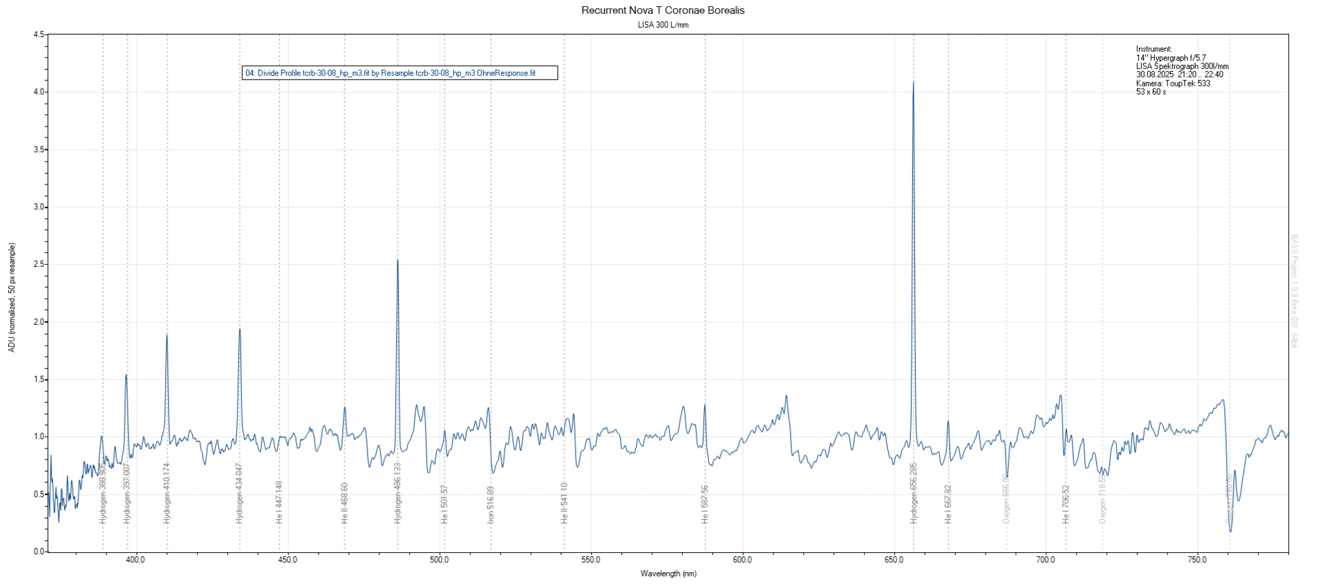

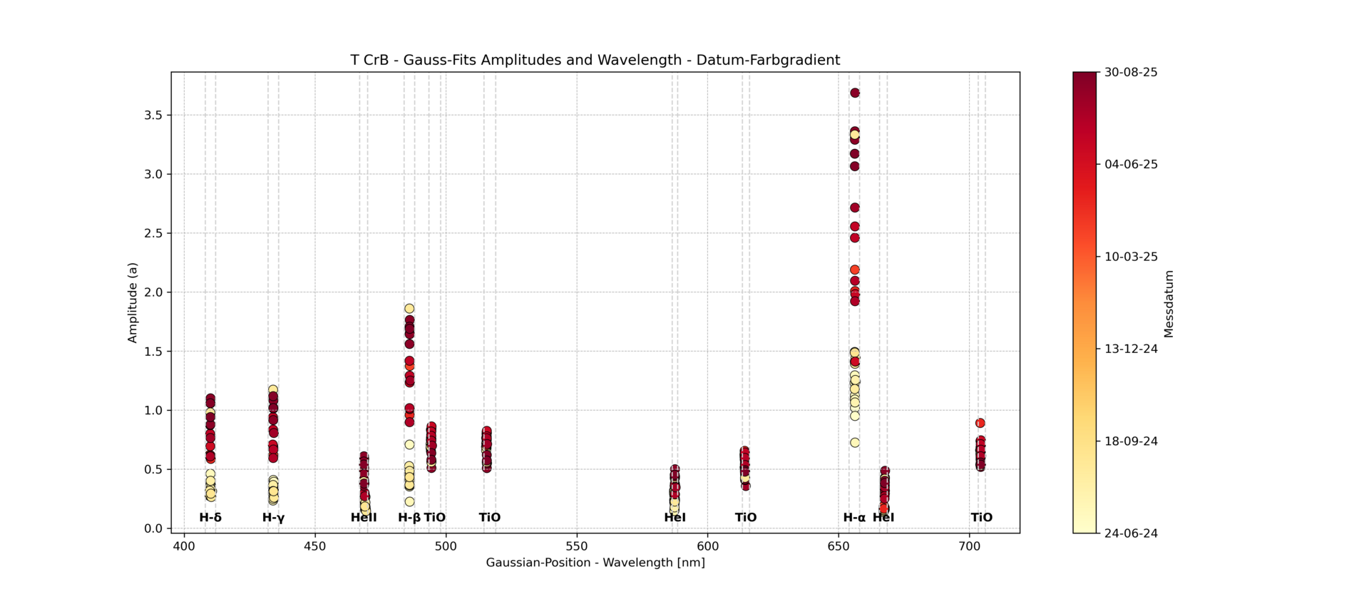

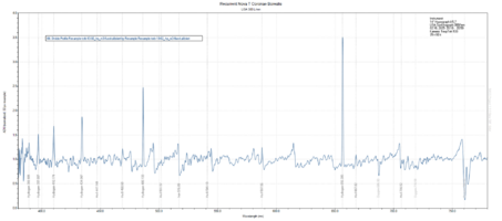

Am 18.7.2025 habe ich ein weiteres Spektrum aufnehmen können, das sich in die sich Zeitreihe einfügt - und dies erfolgt "im Takt der Orbitalperiode" :)
Hier das Spektrum des Abends ...

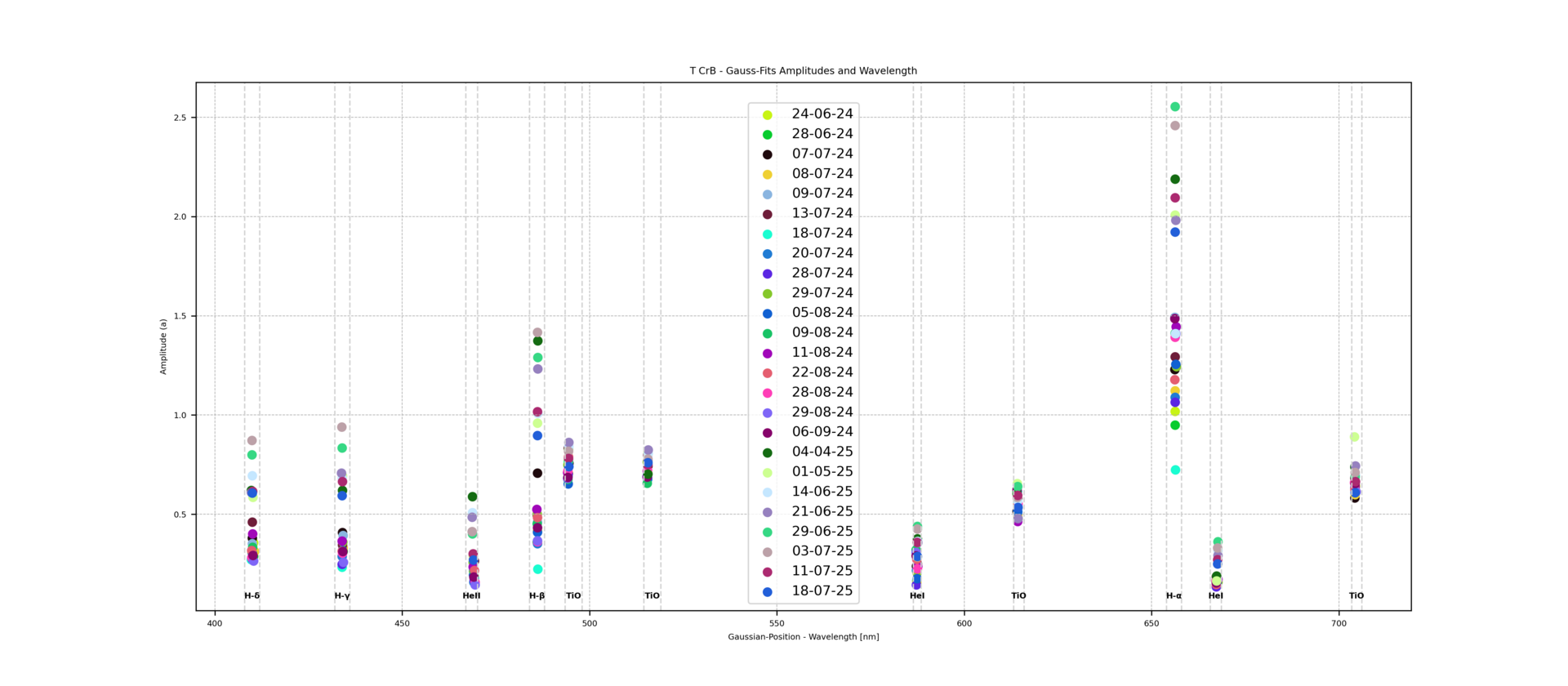

Hier der Überblick zu den Messungen und den Gaussfits.
Die Intensität der Wasserstoff-Linien ging zurück, das Verhältnis "passt" aber gut in den Trend.
Mehr dazu findet ihr im Posting auf meiner Seite ... Nova T CrB in 2025

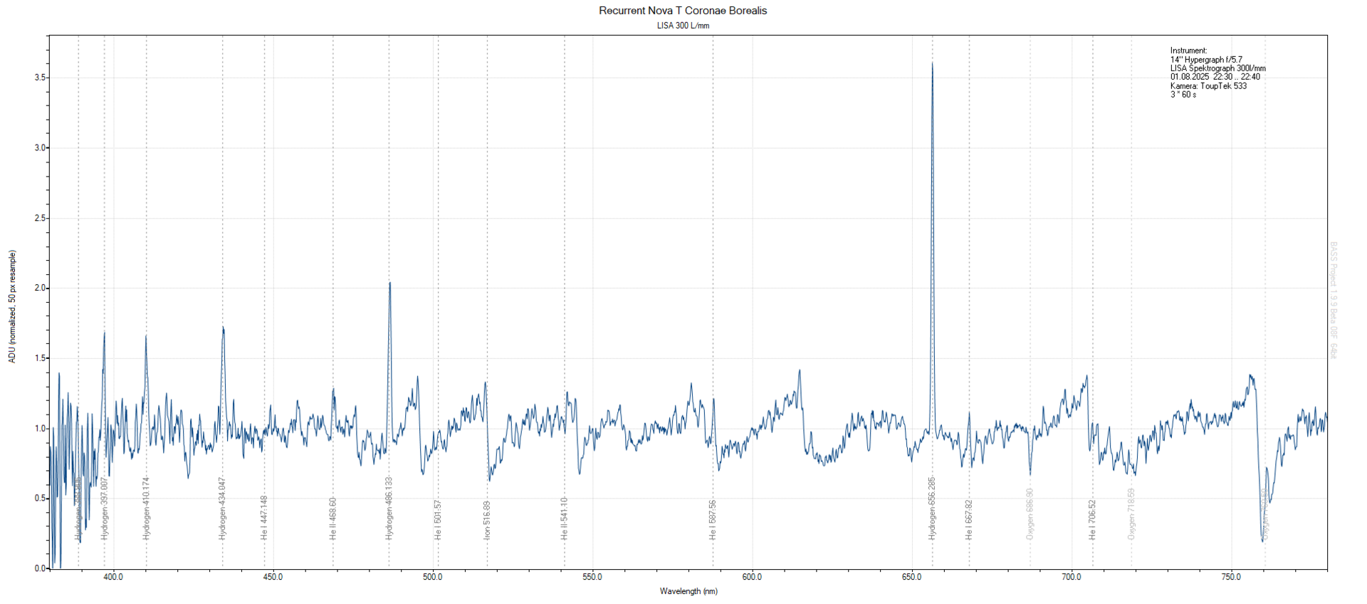

in den letzten Tagen konnte ich weitere Spektren von T CrB aufnehmen.
Ich zeige einmal das letzte vom 21.8.2025:
Die anderen Spektren findet ihr auf meiner Homepage: T CrB in 2025

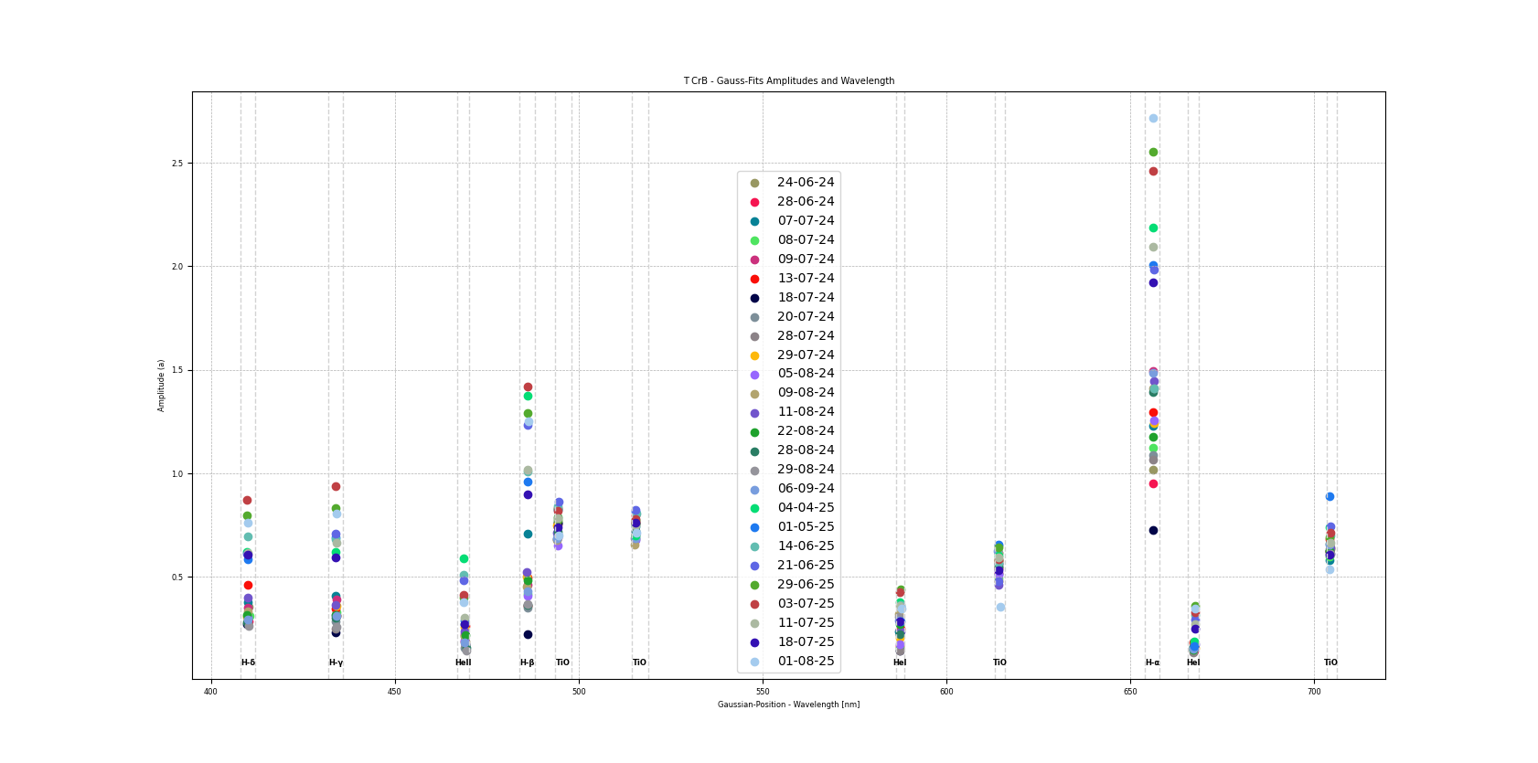

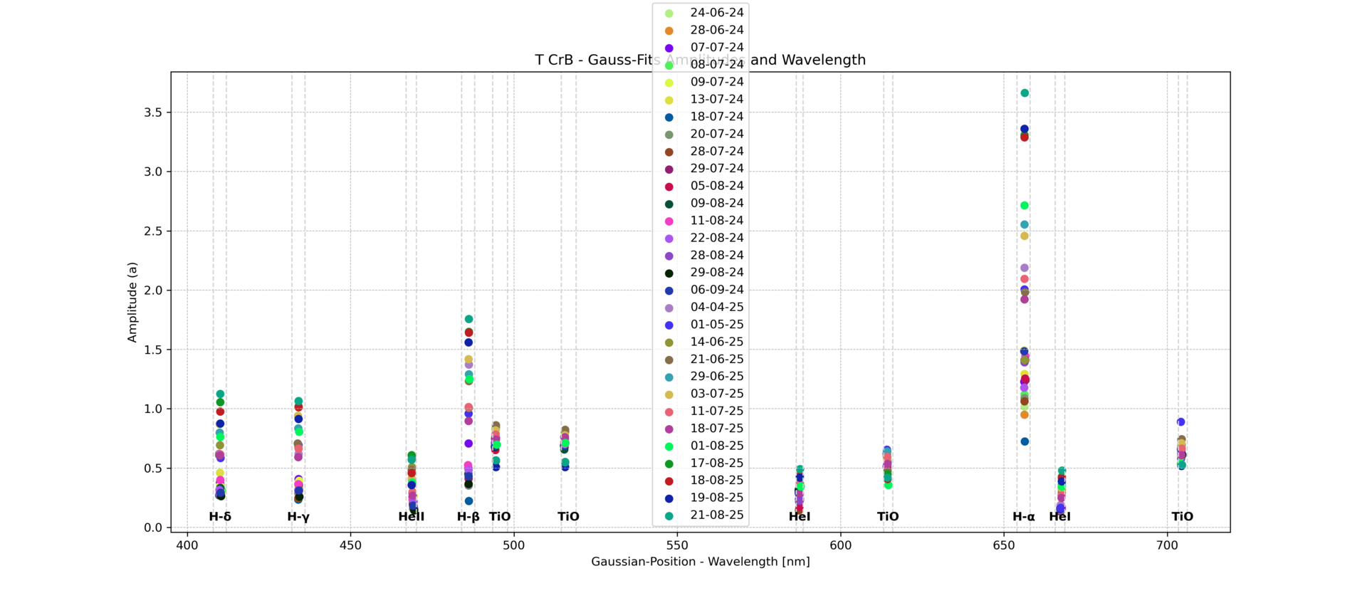

Mit den weiteren Spektren ergeben sich auch weitere Messpunkte in der Zeitreihe der Intensitäten der Emissionslinien:
Man erkennt gut, dass die aktuellen Messungen die höchste Intensität meiner Beobachtungen aufweisen.
Das ist der pertolfarbene Punkt - der zum 21.8.2025 gehört.

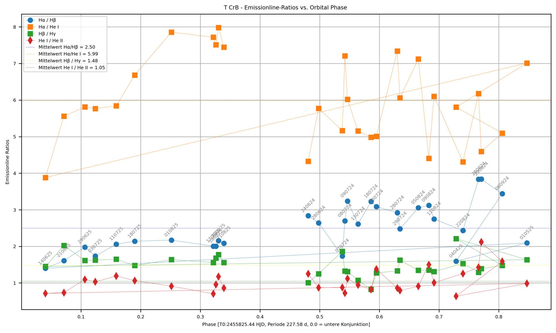

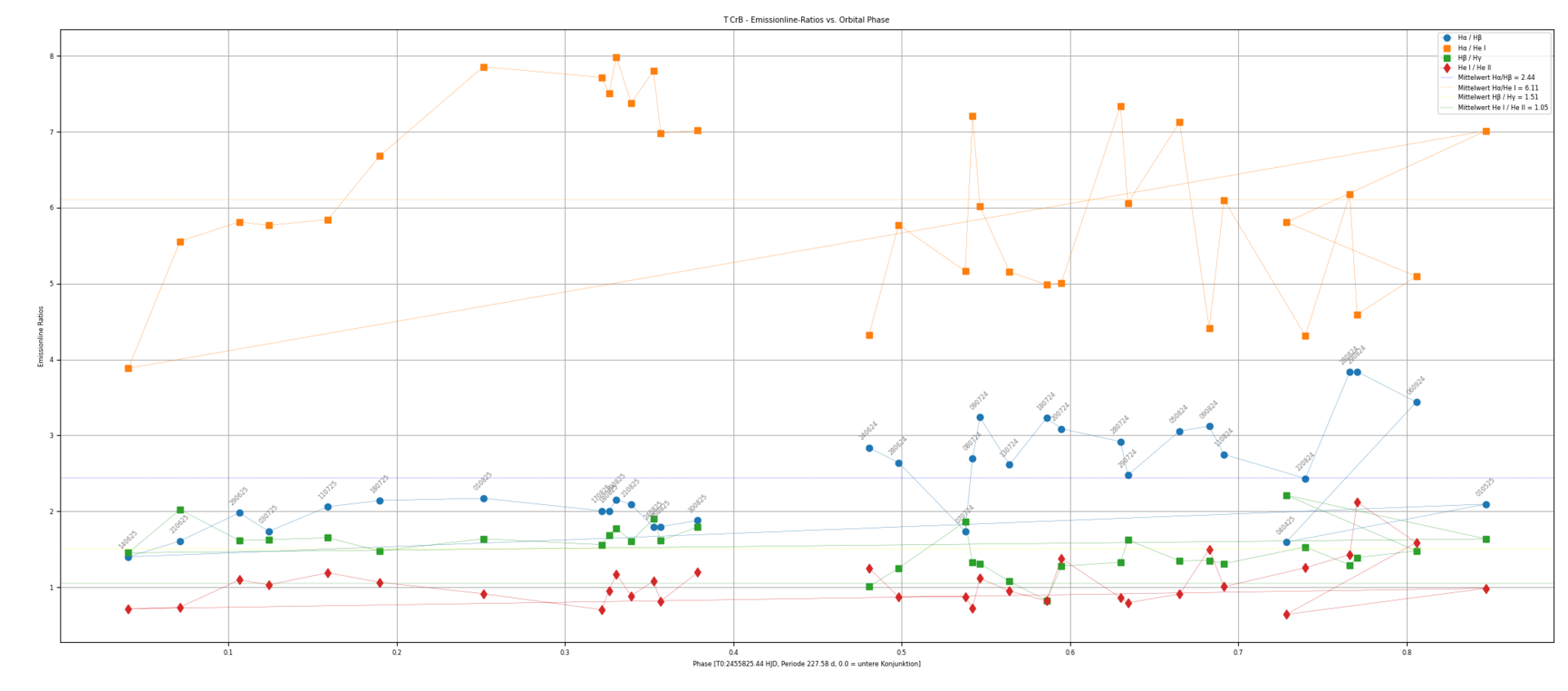

Das Verhältnis Ha/Hb liegt aktuell bei rund 2 (blaue Punkte) - und dies bei einer Phasenposition von etwa 0.33.
Der Wert von 2 liegt unter dem Theorie-Wert von 2,86 für optisch dünnes Gas und ist ein daher Hinweis, dass die Wasserstoff-Emission in einem optisch dichten Umfeld stattfindet. Im Phasenbild müsste "normalerweise" in der nächsten (Phasen-)Zeit der Anstieg auf das 2,86-Niveau einsetzen.
Würde sich dieser Anstieg verzögern, oder gar ausbleiben, könnte man folgern, dass sich das T CrB System im Vergleich zu 2024 zu einer optischen dichten Region entwickelt haben könnte.

Für den plot mit den Linienintensitäten wäre es übersichtlicher, wenn du eine "perceptually uniform sequential color map" verwendest, sowas wie 'viridis', zum Beispiel ( https://de.matplotlib.net/stable/tutorials/colors/colormaps.html ). Dann erkennt man das jüngere Datum anhand des helleren Farbtons.
Der Wert von 2.86 für das Ha/Hb Linienverhältnis ergibt sich aus den quantenmechanischen Übergangswahrscheinlichkeiten der Rekombination(skaskaden) und ändert sich nur in ganz extremen Umgebungen oder harten Strahlungsfeldern (z.B. AGN) zu höheren Werten. Ein intrinsisch niedrigerer Wert von weniger als 2.86 ist mir nicht ersichtlich.
Wenn Staub etc vorhanden ist, wird H-beta stärker gestreut als H-alpha, und damit erhöht sich das Verhältnis zu 3, 4, oder noch mehr. Dass du einen kleineren Wert als 2.86 misst, bedeutet, dass dein Spektrum nicht, oder nicht korrekt, flusskalibriert ist.
LG
Hi Mischa
danke für den Tipp mit dem Farbton- Plot, schaue ich mir gerne an, so langsam werden es zu viele Messpunkte 😀
Bzgl. Des Ratios 2,86 - die Flusskalibration sollte stimmen. Ich habe vor kurzem auch einmal meine Spektren mit denen in der Aras Database verglichen. Und stimmten sehr gut überein.
Werte unter 2,86 treten auf, da Selbstabsoption im dichten Gas Frequenz-abhängig ist. Diese ist bei Ha stärker als bei Hb, wodurch sich dann kleine Werte ergeben.
Die Messung aus 2024 habe ich genau so durchgeführt wie die aktuellen - und damals war das Ratio höher.
Die Ursache mit der veränderten optischen Dichte würde in einem Paper mit den Veränderungen im Sternwind in Verbindung gebracht ( Referenz habe ich gerade nicht parat, diese sollte auf meiner Webseite im Blog stehen).
Ich denke dass sich die Gasgeometrie recht komplex gestaltet - die Scheibe um den WD ist wohl voll, der Rochelobe auch und darauf strömt der Sternwind in einem Funnel.
Interessant finde ich die HeI Linie, die zugelegt hat, was wirklich etwas Neues ist. Da es heute im Odenwald klar ist, werde ich ein Spektrum aufnehmen und schauen, ob die HeI Intensität noch weiter angestiegen ist.

Und zum Schluss wie gewohnt der Plot der Ratios / Orbitalphase:
Die Amplitude der Ha und der Hb Intensität haben sich wieder etwas verändert. Im Vergleich zum "all time high" am 21.08.2025 hat die Ha-Amplitude innerhalb von einer Woche um etwa 20% abgenommen.
Da auch Hb zurückging, hat sich das Verhältnis kaum verändert. Es ist so, dass die Abnahme von Ha stärker war als die von Hb. Das Verhältnis ist also nicht "auf dem Weg zu 2,86" für ein optisch dünnes Medium. Vielmehr ging es wieder etwas zurück auf einen Wert unter 2.

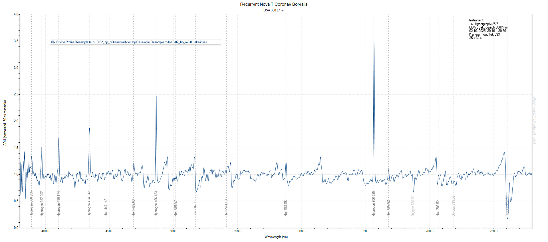

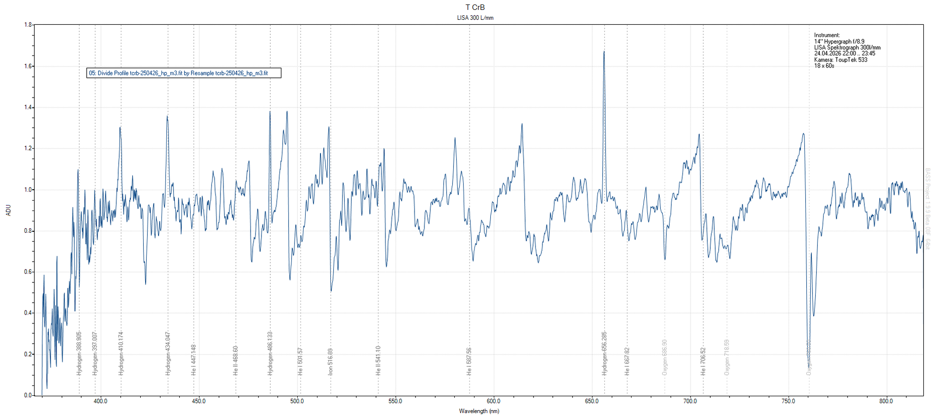

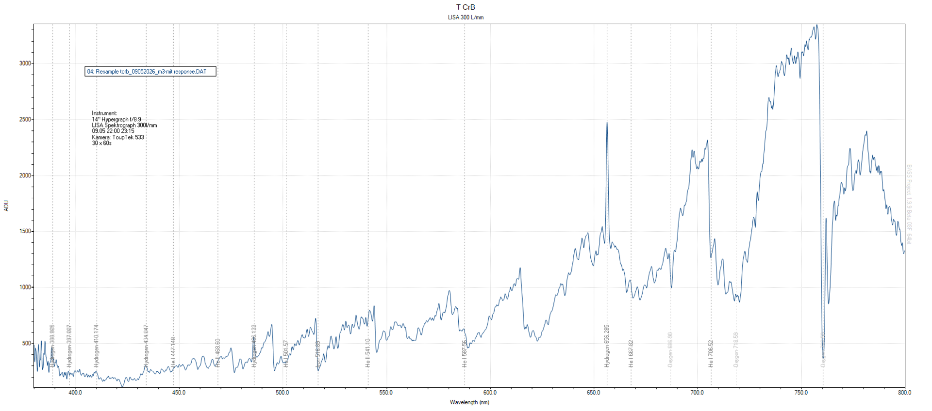

gestern habe ich das erste Spektrum von T CrB in 2026 aufnehmen können.
Bei diesem Revisit, war ich gespannt zu sehen, was sich in den letzten Monaten getan hat. Die genauere Untersuchung wird noch folgen, ich möchte aber gerne Euch den schnellen Blick ermöglichen:
Das Profil zeigt den Verlauf, der aus dem Rohspektrum durch Division mit dem Kontinuum entstand. Siehe dazu auch https://iau-observatory-c87.de/2025/11/15/t-crb-data-analysis-2-0/
Und zum direkten Vergleich das Spektrum von T CrB vom 2.10.2025:
Man sieht sehrt schnell, dass aktuell T CrB eher "Emissionslinien-schwach" ist. Die Wasserstofflinien-Intensität liegt nur etwa 25% der Oktober-2025-Werte.
Die kleine HeI-Linie (587nm), die im Oktober zu sehen war, verschwindet jetzt fast völlig im Kontinuum.
Ob die Ursache nun eine dichte Einhüllende sein könnte, oder aber aber weniger Sternwind, der auf die Scheibe strömt, ist schwer zu sagen. Einen Einblick könnte dabei eine "Reihenuntersuchung" der T CrB-Spektren geben - also ob und in welchen Zeitabstände, die Linien stärker und schwächer werden.
Wichtig ist dabei auch, bei welcher Phasenlage dies passiert, also wie wir gerade auf die Bahnebene des Doppelsternsystems schauen. Es gibt ja mehrere Emissionsquellen - allen voran der Funnel und der Auftreffpunkt auf den Scheibenrand - aber eben auch andere.
Genaugenommen sind das die gleichen Fragen wie letztes Jahr :)

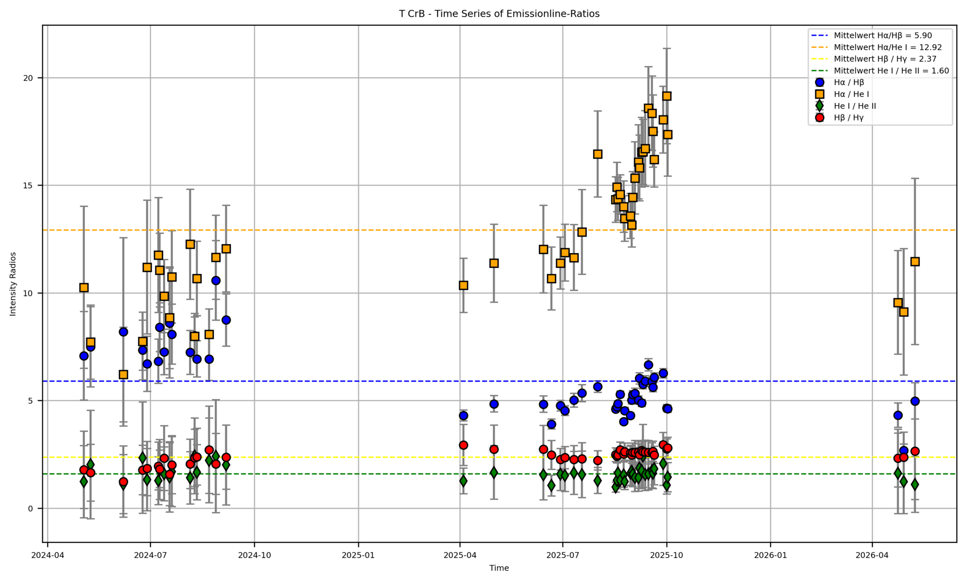

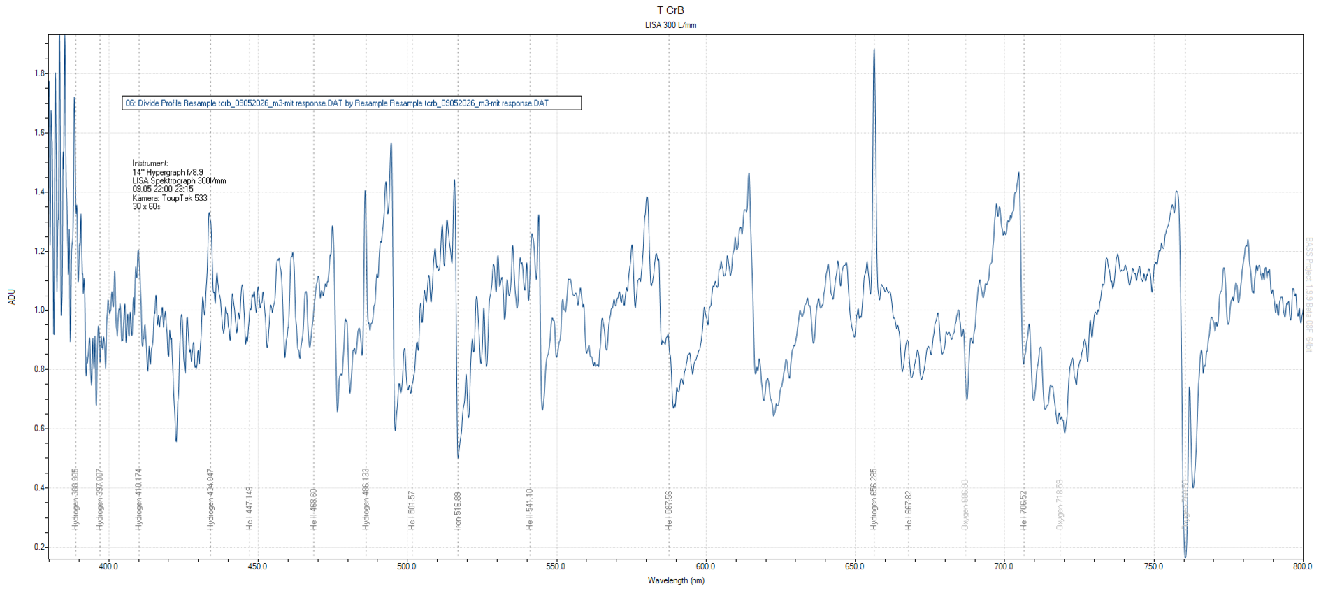

es gab ja schon einige Berichte, u.a. von Philipp, zum "spektroskopische Wasserstand" von T CrB in den letzten Wochen.
Ich füge hier nun auch mein aktuellen Daten ein.
Unten findet ihr die Spektren vom 9.5.2026 - einmal "belassen" und einmal dividiert durch den Kontinuumsverlauf. Wie schon geschrieben, ist die Ha-Linie deutlich weniger prominent als sie es in 2025 war.
Unten füge ich die Grafik der Zeitreihe ein, die Emissionslinien-Verhältnisse 2024-2025-2026 zeigt.
