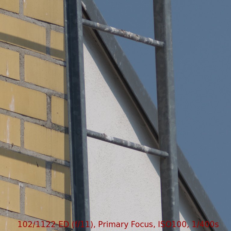

Robert Zebahl
Mitglied
Ich hatte heute einmal die Gelegenheit, den neuen ED-Refraktor mit meinem 114/900er Newton kurz zu vergleichen, nachdem sich die Wolken doch noch verzogen hatten. Beide Teleskope hatte ich auf der Altair-Sabre-Montierung montiert. Es war spürbar kühler (ca. 8°C) als am Vorabend und auch windiger. Die Luft war aber ausreichend ruhig für eine 100-fache Vergrößerung. Am Newton hatte ich noch einen saugenden Lüfter laufen lassen, damit dieser schneller auskühlt. Vergleichsobjekt war natürlich der Mond.
Am Newton hatte ich das 9mm DeLite (100x, 1.14mm AP) und am Refraktor das 13mm DeLite (86x, 1.18mm AP), also durchaus vergleichbare Vergrößerungen. Das Bild im Refraktor war spürbar heller, kontrastreicher und schärfer. Hell beleuchtete Bereiche strahlten regelrecht, während die Schatten ziemlich schwarz waren. Im Newton waren die hellen Bereiche eher hellgrau und das Bild wirkte nicht so brillant. Feine Details waren teils schwieriger erkennbar. Das hellere Bild im Refraktor wurde sogar von einem Laien wahrgenommen. Bei ruhigerer Luft dürften die Unterschiede noch deutlicher ausfallen. Der Newton ist sicher nicht schlecht, aber der Refraktor ist trotz geringerer Öffnung einfach besser :love:

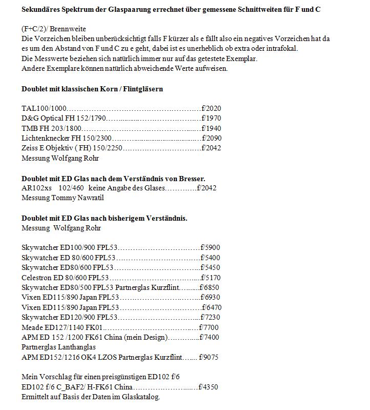

Gerd_Duering
Mitglied
Hallo Frank,
Eine alte Erfahrungsregel besagt, dass einfache Achromate alle Details zeigen, wenn ihr Öffnungsverhältnis gleich 1,2 mal dem Objektivdurchmesser in cm ist (z.B. 10cm Objektivdurchmesser * 1,2 = Öffnungsverhältnis 1:12).
was du da erwähnst ist das Fraunhofer Kriterium.
FH hatte es nur etwas anders formuliert nämlich N = 0,122xD
N… Öffnungszahl im englischen steht F dafür was heute üblicherweise verwendet wird.
D … Öffnung des Teleskops.
Also 100*0,122 = F 12,2 oder um zu dem von dir erwähnten Öffnungsverhältnis zu gelangen f/12,2.
Ich hatte hier mal eine Grafik erstellt die einem die Zusammenhänge etwas näher bringen soll.
Das FH Kriterium entspricht einem RC Wert von RC 4,2.
Also kann man anstelle der von dir erwähnten Formulierung auch einen RC von 4,2 erwarten.
Die Betrachtung des RC wertes macht die Antwort auf deine folgende Frage einfacher.
Es wäre mal interessant, diese Regel mit einem Rohr mit reduzierten, sekundären Spektrum zu überprüfen.
Denn RC Werte für diverse EDs sind ja bekannt.
Zu dem hier diskutierten ED102 gibt es ein LAS Diagramm anhand dem man den RC Wert abschätzen kann.
Ich hatte das hier schon mal erläutert.
90mm voll APO für 400€
Demnach dürfte man hier also theoretisch einen RC von etwas über 1 erwarten vorausgesetzt das es sich um die gleiche Optik handelt zu der das betreffende LSA Diagramm gehört.
Nun lässt sich deine Frage genau beantworten.
Der Farbfehler dieses EDs ist etwa 4 mal kleiner als es das FH Kriterium mit RC 4,2 fordert.
Grüße Gerd
Gerd_Duering
Mitglied
Hallo Uwe,
Man sagt, dass der Farbfehler von ED-Apos etwa halb so groß ist wie der von Fraunhofer-Optiken. Das würde bedeuten, dass dieser 10 cm, f/11 den farblichen Korrekturzustand eines FH f/22 hätte. Das ist dann schon ordentlich, sogar besser als der Zeiß 80/1200.
nun das von dir erwähnte Verhältnis lässt sich anhand des sekundären Spektrums der Glaspaarung zumindest für den Farblängsfehler bestimmen.
Einfach die betreffenden sekundären Spektren ist Verhältnis setzen.
Hier einige Messwerte.
Zum hier diskutierten ED102 F11 gibt es ja leider noch keine Messwerte.
Laut LSA Diagramm wären hier etwa f/8000 zu erwarten (schwer genau zu sagen da hier nicht F/C,e sondern FC,d angegeben werden)
Also sollte er theoretisch gegenüber der Glaspaarung zb. des TAL100 mit f/2020 fast um Faktor 4 besser sein.
Grüße Gerd
