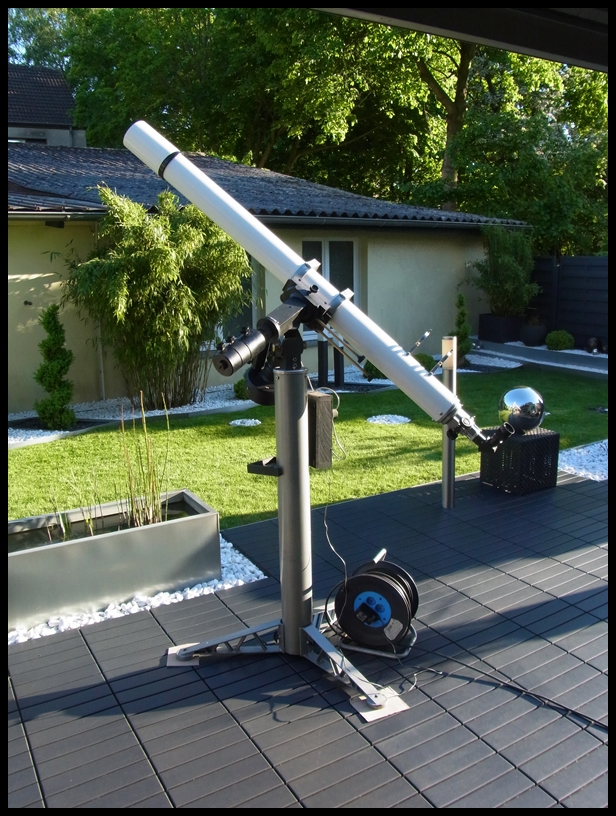

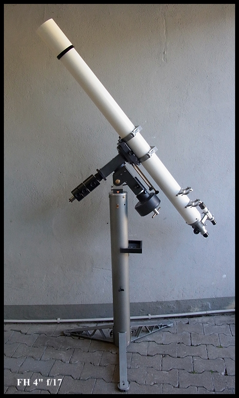

Hallo lieber Frank.
in der Tat geht es mir gar nicht so sehr um den Farbfehler, aber der 100/1732er lohnt sich im Aufbau wirklich nur, wenn ich weiss, dass es eine stabile Wetterlage gibt. Für mal eben zwischendurch würde ich mir schon einen etwas geringeren Hebel wünschen....und der 102/1100 ED wäre dagegen schon fast ein Schnellspechtelgerät !;) Zudem habe ich meine schwere Meade LXD 650 kürzlich abgegeben. Nach einer Bandscheiben-OP kann ich wirklich nicht mehr so viel schleppen. Die Lichtenknecker M60 ist mit dem Langen visuell schon ordentlich ausgelastet. Gut, dass der Lange nur 6,6 kg wiegt !
LG *entfernt*
