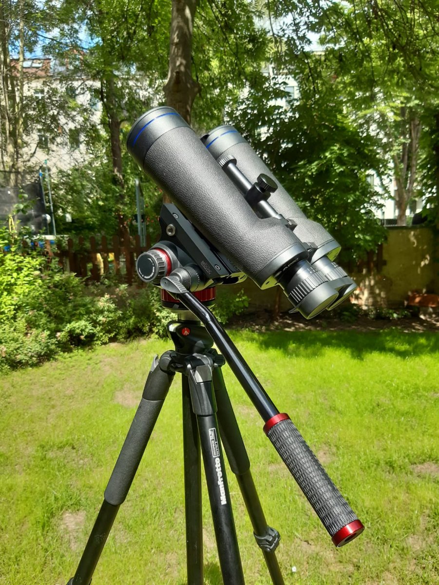

Eine ebenfalls schöne Lösung für ein Fernglas ist ein Fluid-Videoneiger. Ich habe ein 16x70 FG auf einem Manfrotto 055XPROB mit dem Videoneiger MVH502AH. Hat man die Balance gefunden, lässt sich das Fernglas sehr feinfühlig bewegen. Es muss nichts geklemmt werden.

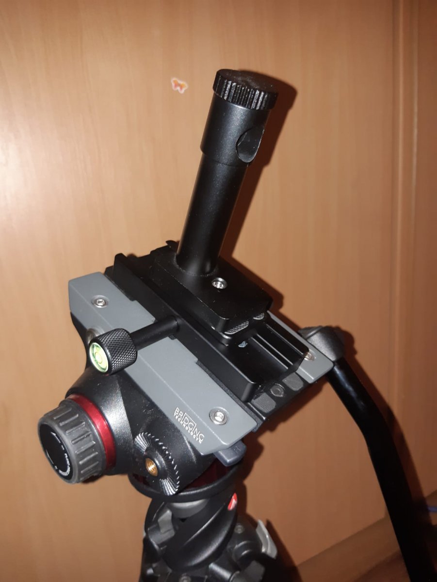

Der Manfrotto-Neiger hat sein eigenes Schnellwechselsystem. Ich habe mir nun eine 120mm Arca-Swiss-Klemme (MENGS CL-120) gekauft, welche auf der Schnellwechselschiene montiert ist. Damit bin ich noch etwas flexibler.
