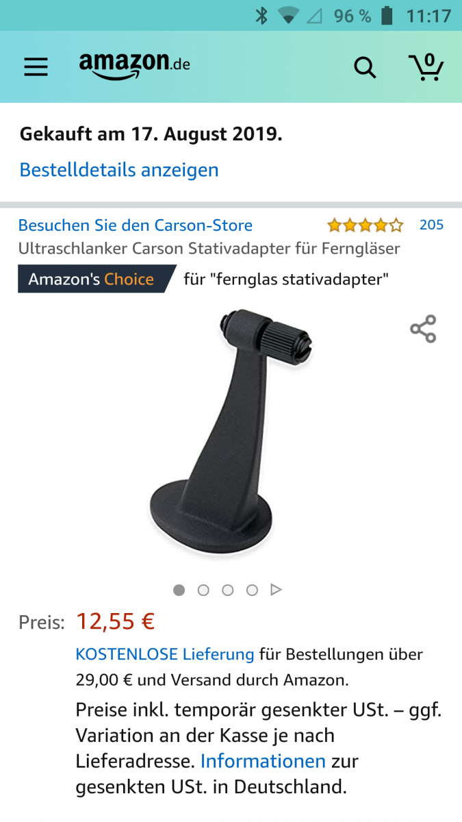

bei Stativadaptern sollte man meiner Erfahrung nach einen mit Schlitz nehmen, sodass man ihn fest genug einschrauben kann.
Ich habe den:
Taugt mir für mein 10x50 seit 1 Jahr; kann man einfach mit einer Centmünze schrauben.

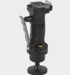

Insofern wärst mit so etwas m.E. gut ausgerüstet: C6i - Aluminium Stativ

Das C6i Stativ kommt mit einem Kugelkopf - ist das nicht schwieriger zu stabilisieren, wenn man mit einem Gradesichtfernglas beobachtet?

diese Kugelköpfe halten 20x90 Fernglser aus. Durch die feinfühlige Friktion ist dasdür meine Begriffe sehr gut zu handhaben. Und der Preis ist top
