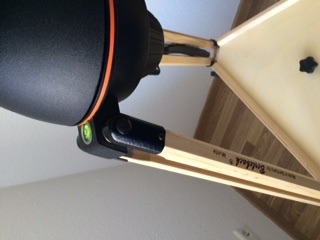

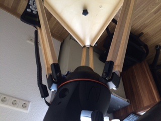

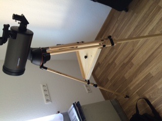

so heute ist es soweit. Das Prachtstück ist da. Ein Berlebach Report 272 SL für NexStar SLT 127. Es ist ein "himmelweiter" Unterschied zum mitgelieferten Stativ. Sehr stabil und trotzdem leicht und mobil. Absolut empfehlenswert!
Jetzt muss heute Nacht nur noch das Wetter mitspielen. :)
Am Samstag nächste Woche gehts dann an die Astronomie-Messe nach Villingen-Schwenningen.
Florian

Ps. neues Stativ sieht gut aus
