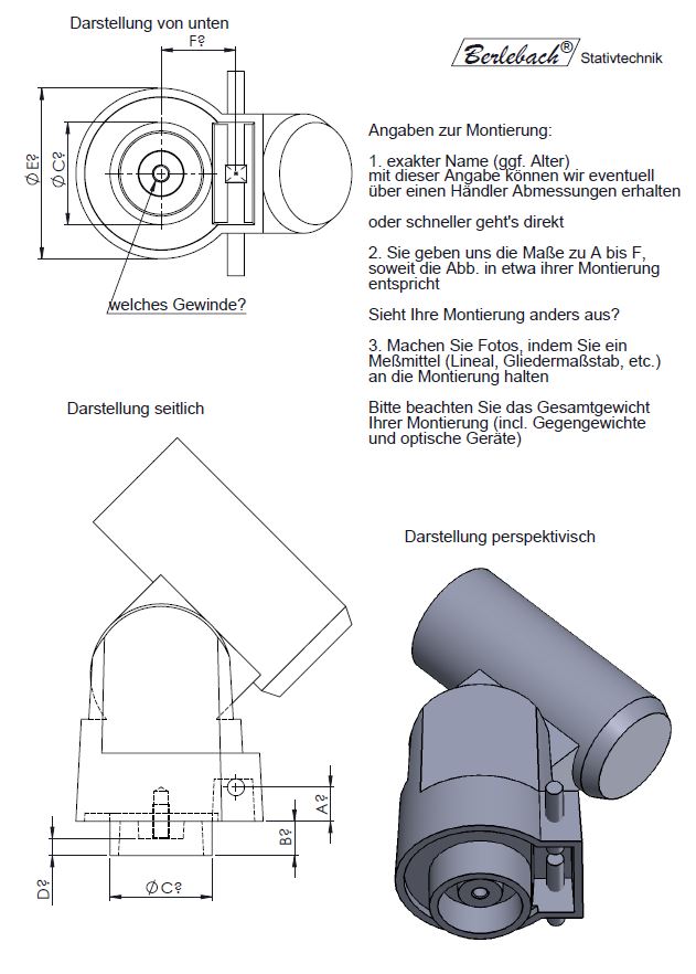

Von Berlebach selbst bekam ich folgende Antwort mit Anhang:
Für diese Nexstar haben wir bisher noch kein Stativ gefertigt, nur für Nexstar 6/7.
Um Ihnen ein Angebot zu unterbreiten, benötigen wir genaue Maßangaben (s. Anhang).
Florian

Schick Denen ein Foto mit Blick von unten auf den Montierungfuß, ohne das Alustativ aber mit Bemaßung an Einem der drei Befestigungsösen + Bohrungsdurchmesser
Gruß Günter
Hi!
Gib auch an, wie tief das Gewinde in der Montierung sitzt – wenn ich mich richtig erinnere, sitzt es ziemlich tief (ca. 1 cm), sodass kurze Schrauben ein Problem haben. So war's zumindest bei der älteren GT-Reisemontierung; die SLT sind glaub genauso aufgebaut
Beste Grüße,
Alex

Zum Thema Stativ: Ich habe die Maße an Berlebach weitergegeben und warte hier noch auf eine Antwort. Sobald ich diese habe, werde ich das auch hier mitteilen. Vielleicht gibt es auch noch andere Hobbyastronomen mit dem gleichen Problem.
