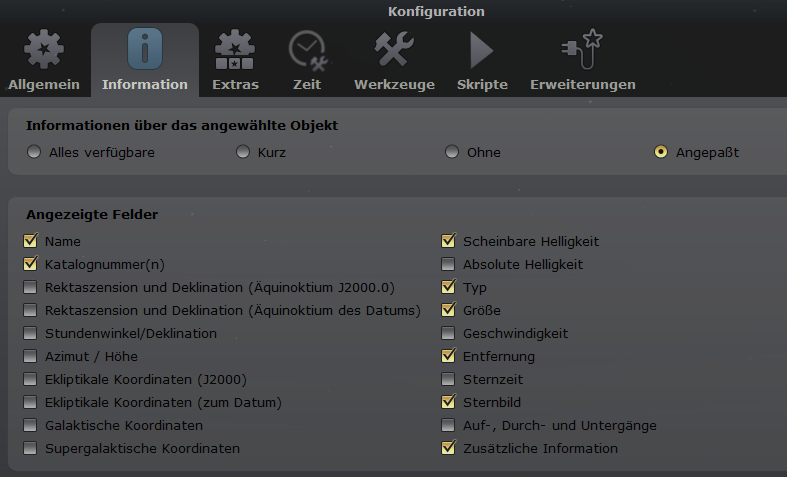

So, hier nochmal ein kleines Update. Für den unwahrscheinlichen Fall dass mal jemand nach dem Thema sucht und hier landet...
Nach tagelanger Arbeit (die Doku der Stellarium Scriptsprache ist nichts für Anfänger) hab ich jetzt ein Stellarium gebastelt mit dem der Besucher ohne Vorkenntnisse 12 Situationen aufrufen kann und so die Bilder der Ausstellung virtuell erkunden kann.
Also wenn mal einer Hilfe zu Stellarium braucht kann ich jetzt bestimmt was dazu sagen...
Die Scripte kann ich hier nicht anhängen... Die Forensoftware ist da wohl etwas pingelig...
Am 4.11.18 dann gerne Live bei der Buchausstellung in Hangelar im Pfarrsaal...
Hier ein Teil der Hilfetexte neben dem 55" Fernseher:
