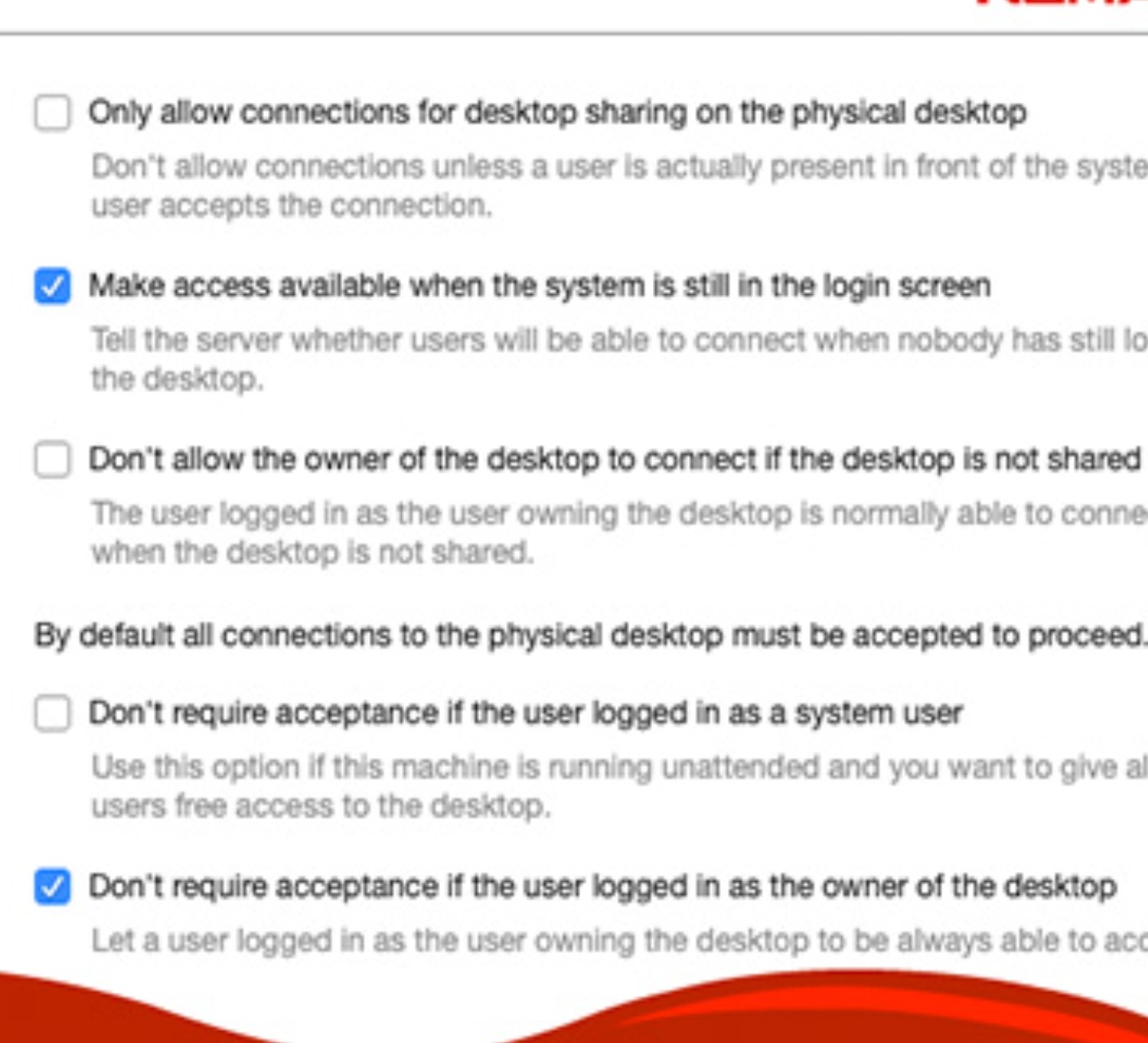

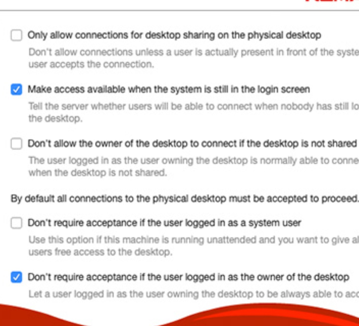

Hallo nochmal, ICh habe nun das alles installiert- Nomachine und alle anderen notwendigen Dinge für Nina. Wie ist das eigentlich mit so einem Mini computer. Wenn ich den Einschalte, ist dann ja der Anmeldebildschirm, also kann ich ja mit Remote noch nicht zugreifen oder? uss ich dann einen Bildschirm anschliessen, damit ich ihn starten kann und remote verbinden?
Genau, es muss niemand angemeldet sein. Du musst das aber eventuell noch einmal am Anfang konfigurieren, das du dich remote einloggen kannst .

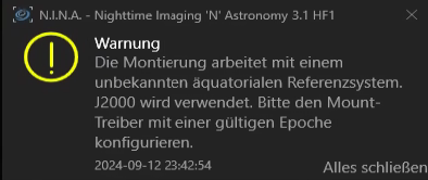

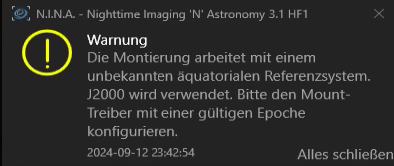

Sorry was anderes. was ist hier falsch?
In Momachine musst du in den Settings des Servers, als des Mini PCs an der Montierung die Erlaubniss erteilen mit Login Screen zuzugreifen
