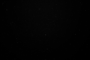

Moin, gestern wollte ich den Dreiecksnebel bzw. Galaxie mit einem 55 mm Objektiv aufnehmen.
Zu dem 55mm Objektiv gehört logischerweise noch eine Kamera, nämlich die Canon 500D (Unmodifiziert).
Nachgeführt habe ich mit dem IOptron Skytracker Pro, außerdem fand ein Fernauslöser von Hama auch Verwendung.
Gegen 00:00 habe ich die Aufnahme begonnen, ISO 3600, Belichtungszeit 140 x 45 Sekunden.
Ich habe die Dreiecksgalaxie auch gefunden, auf dem einzelnen Frame war sie als "Fleck" erkennbar.
Auch den Fokus habe ich drei mal überprüft.
Um Nebel bzw. Dunst auf er Linse vorzubeugen habe ich diese Handwärmer benutzt, welche ich eingewickelt in Zewa mit einem Gummiband an der Kamera fixiert habe.
Ich habe Insgesamt 3 Stück verwendet und ungefähr alle 30-45 minuten einen weiteren befestigt.
Es ist also definitiv nicht zur Dunstbildung gekommen.
Nun habe ich noch 20 Darks und 20 Bias gemacht.
Heute Morgen habe ich alles bei DSS und danach bei Fitswork zu strecken reingeworfen und war ziemlich enttäuscht, denn auch nach dem strecken waren die Sterne und auch die Galaxie sehr Dunkel.
Versteht mich nicht falsch! Ich hatte an mein Canon 55mm Objektiv nicht die Erwartung feine Details zu erkennen, dennoch aber hatte ich gehofft ungefähr folgendes zu erhalten:
Mein "Ergebnis" ist im Anhang sichtbar.
PS: Der Anhang ist runterskaliert für diese Seite, in wirklichkeit ist es doch etwas Heller!!!!

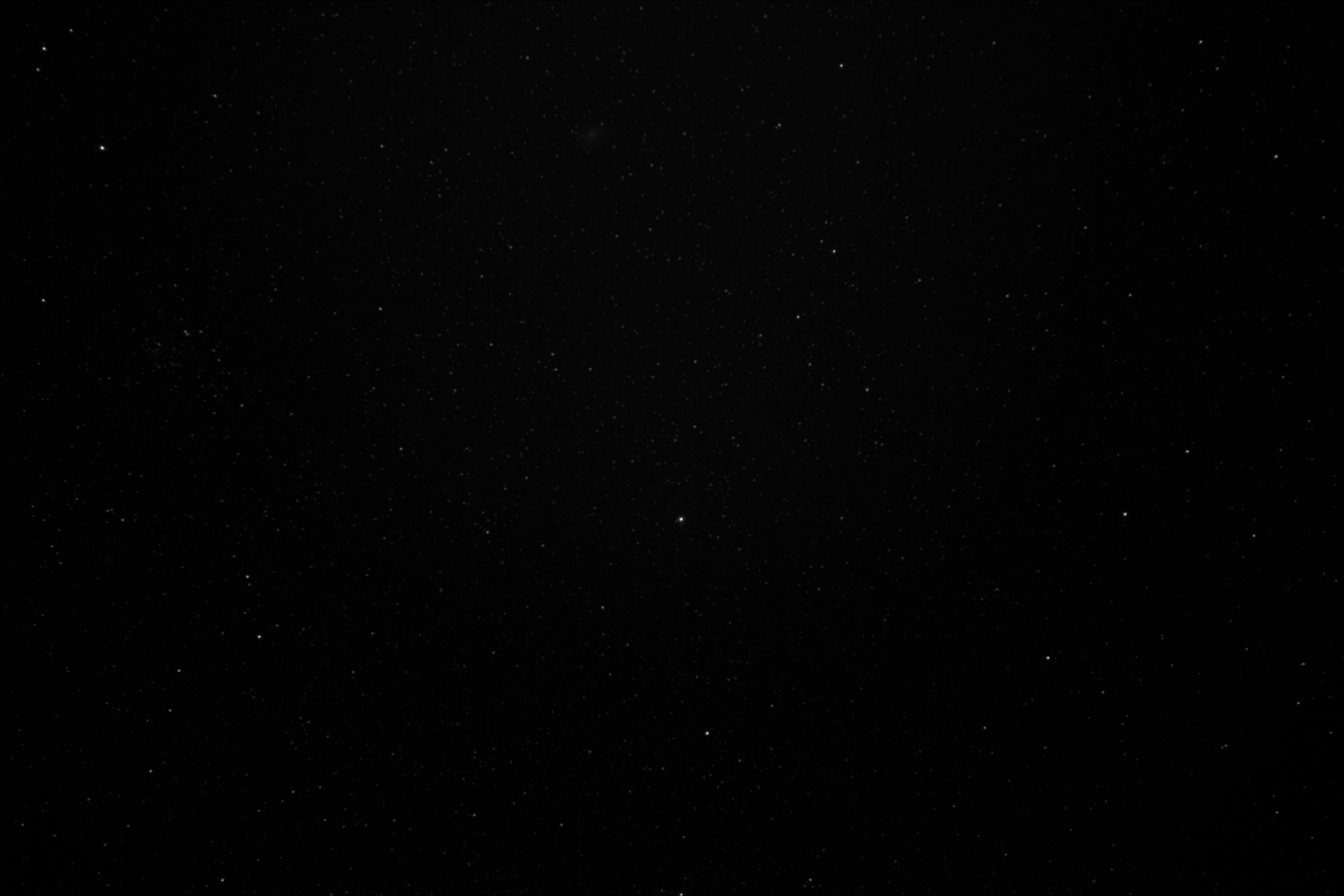

Auf den Rohaufnahmen ist kein Sternenmeer zu sehen. Nur dezente Sterne im Hintergrund. Bin in einem Bortle 5 gebiet. Ist der Fehler in der Bearbeitungtechnik oder in der Aufnahmetechnik?

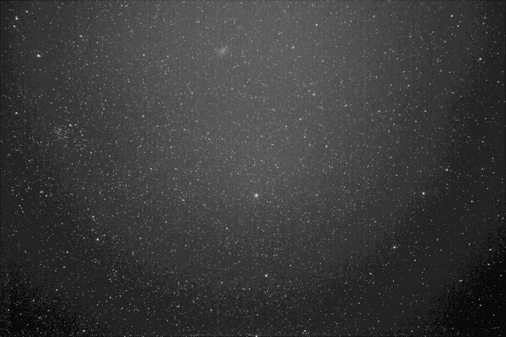

Hallo Tom,
ich habe das Bild mal in Fitswork nachbearbeitet.
Hauptsächlich wird es an der Bearbeitung liegen. Das Summenbild wurde nur sehr wenig oder garnicht gestretcht.
Hier ein Tutorial zum Stretchen mit Fitswork.
Außerdem scheint es auch nicht Debayert worden sein, ist ein Graustufenbild.
Die sehr starke Vignettierung fällt auch sehr deutlich auf. Wobei diese auch nicht zentrisch liegt.
Dagegen helfen Flats. Zur Not kannst Du in Fitswork unter "Bearbeiten/Ebnen/ " ohne Flats das Bild ebnen.
Ist das ein Ausschnitt , wegen der nicht zentrischen Vignette?
Wenn Du Darks verwendest lass mal die Hotpixelkorrektur in DSS weg. Dadurch werden die matschig und dunkler.
Bei meinem starken stretchen kommt das sogenannte Regenrauschen(WalkingPatternNoise) zum Vorschein.
Da hilft nur Dithern oder sehr genau einnorden, wobei letzteres für dein Setup zutrifft.
