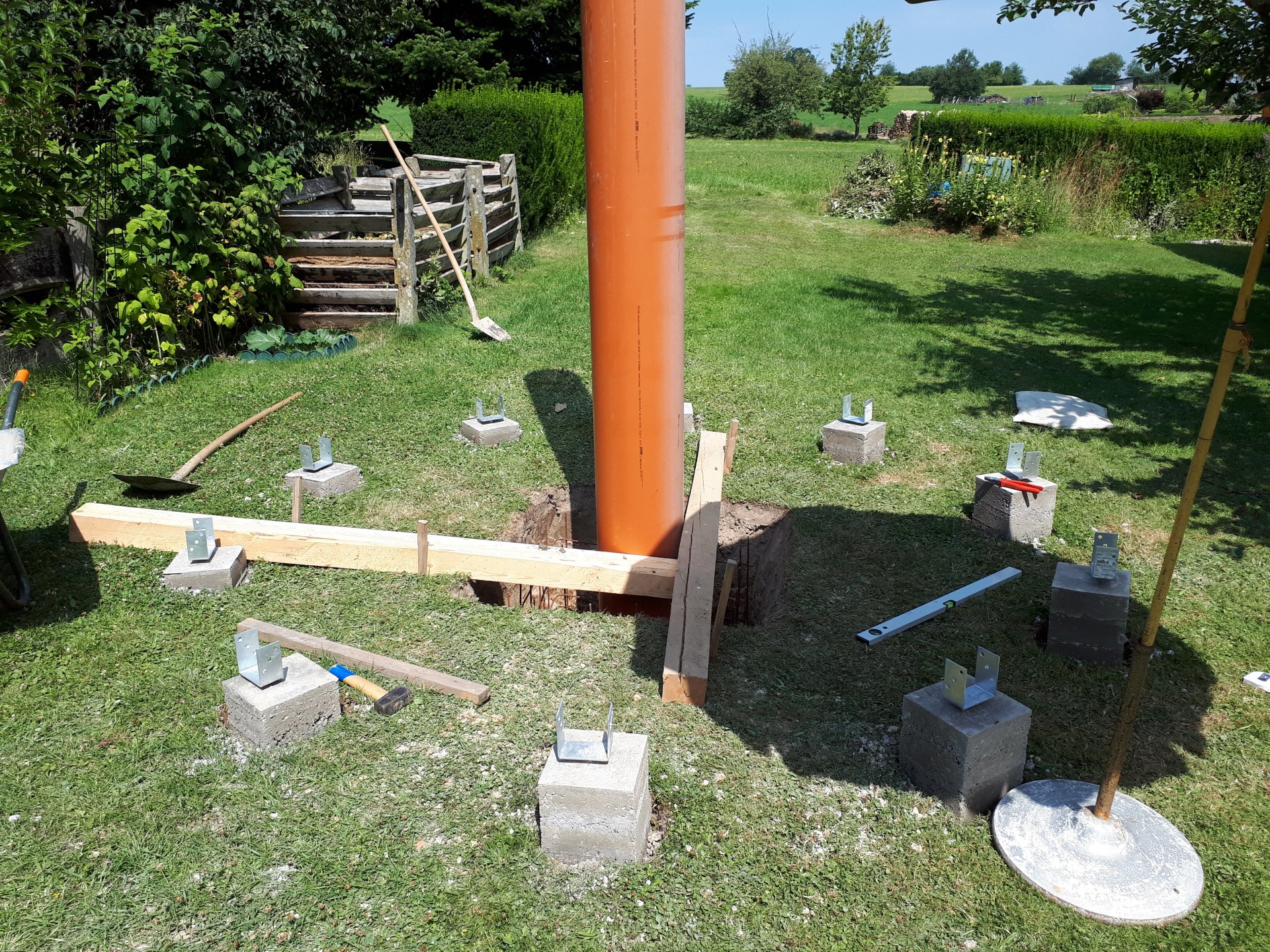

Bei uns fließt das Wasser jedes Jahr bei starken Regen von den Feldern in den Garten (nur Garten). Das ist normalerweise kein Problem und steht demnach so ca. 5-10cm hoch. Dieses Jahr war dann allerdings so heftig, dass es eben insgesamt für wenige Stunden 40cm waren. Meine Elektroinstallation kommt bei ca. 50cm aus den Erd-Rohren und die tiefste Steckdose steht bei ca. 60cm - Glück gehabt, denn ich habe niemals mit so einem Pegel gerechnet.
Unter der Sternwarte habe ich quasi eine Grube. Mittig ein kleines Fundament für die Säule und aussen an 8 Punkten diese fertigen Betonsockel wo ein Kantholz hineinpasst. Darauf eine Querverstrebung mit 9x9cm Balken und oben drauf die Terassendielen. Ähnlich gebaut wie die Hochterasse, damit eben diese ~10cm Wasserstand nicht ins Häuschen laufen. Zwischen den Dielen und an zwei Seiten dieser Konstruktion sind Lüftungsschlitze und Löcher. Kontrolliere es ab und an mal mit so einer Endoskopkameralampe vom Lidl - SPOOKY daunten aber trocken _affeaugen:
Die Hölzer in Bodennähe sind natürlich gestrichen mit Bootsfarbe.
Mittlerweile habe ich auch die Innsenseite mit silberner Knisterfolie "gedämmt". Im Sommer war es schon wie eine Sauna und jetzt ist es nur noch sehr warm.
Wir haben nicht so oft mit hoher Luftfeuchtigkeit oder Nebel zu kämpfen, daher trocknet innen alles sehr schnell und mit einem kleinen Elektro-Entfeuchter für 25m² geht das nochmal schneller.

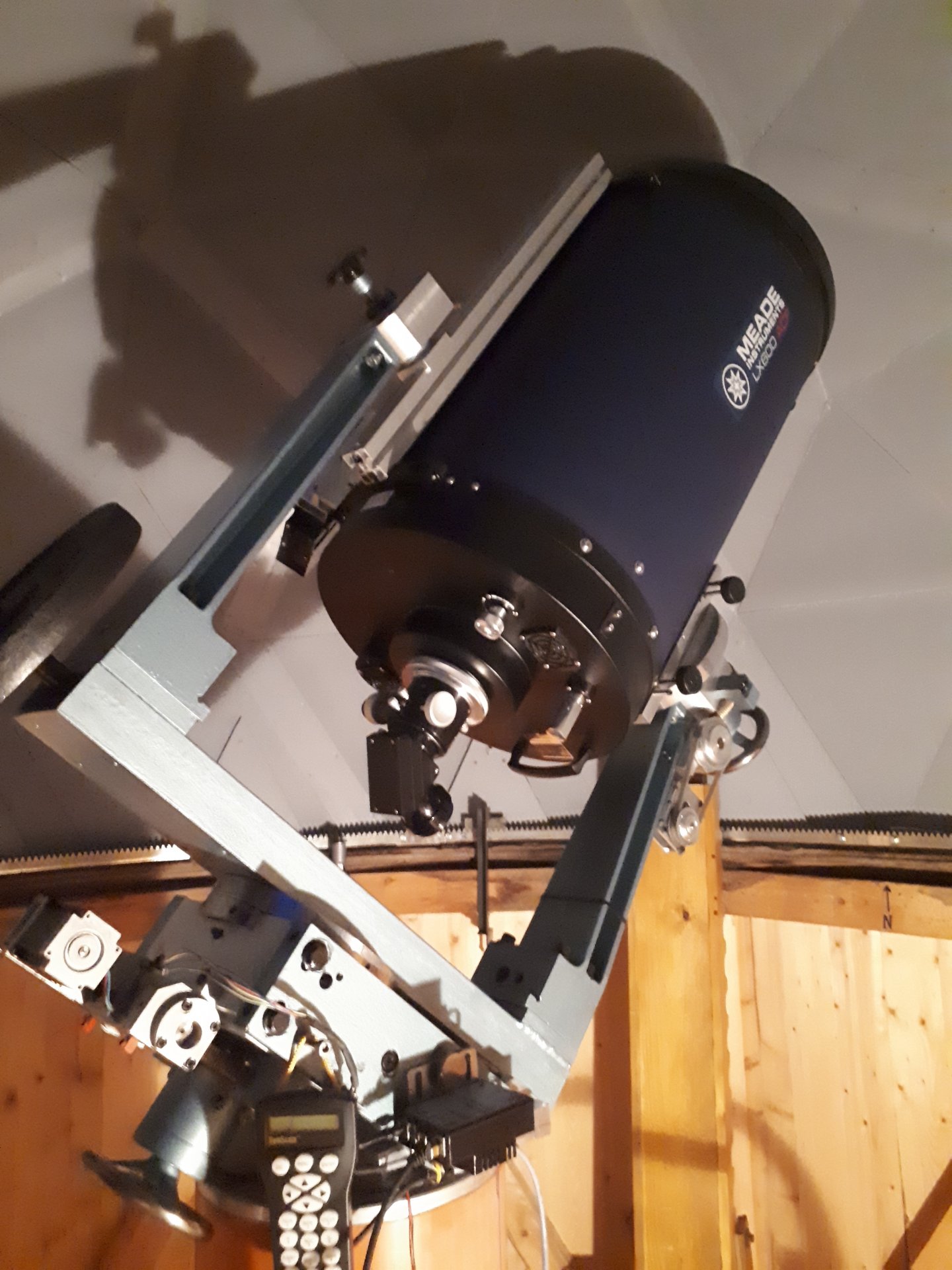

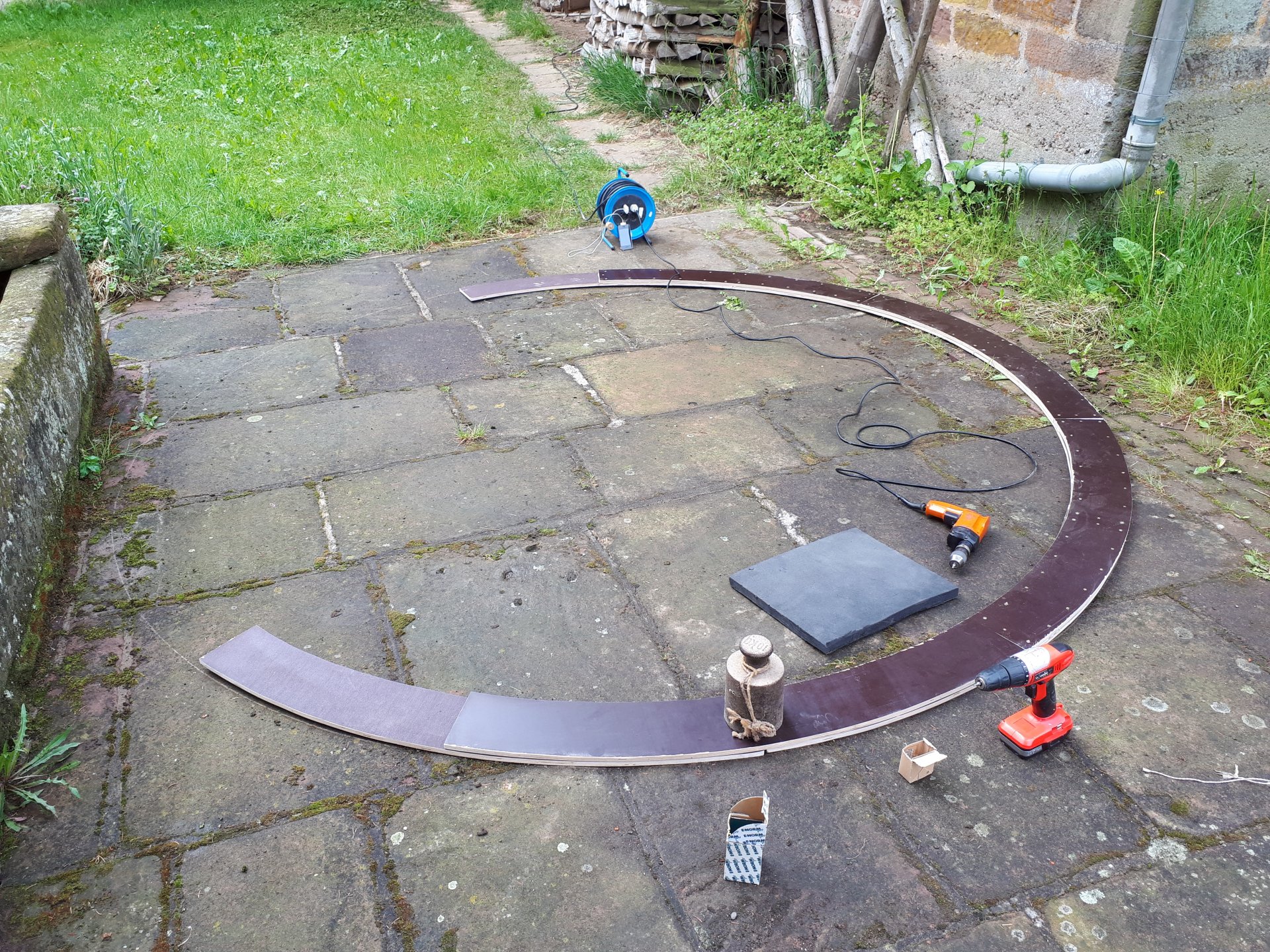

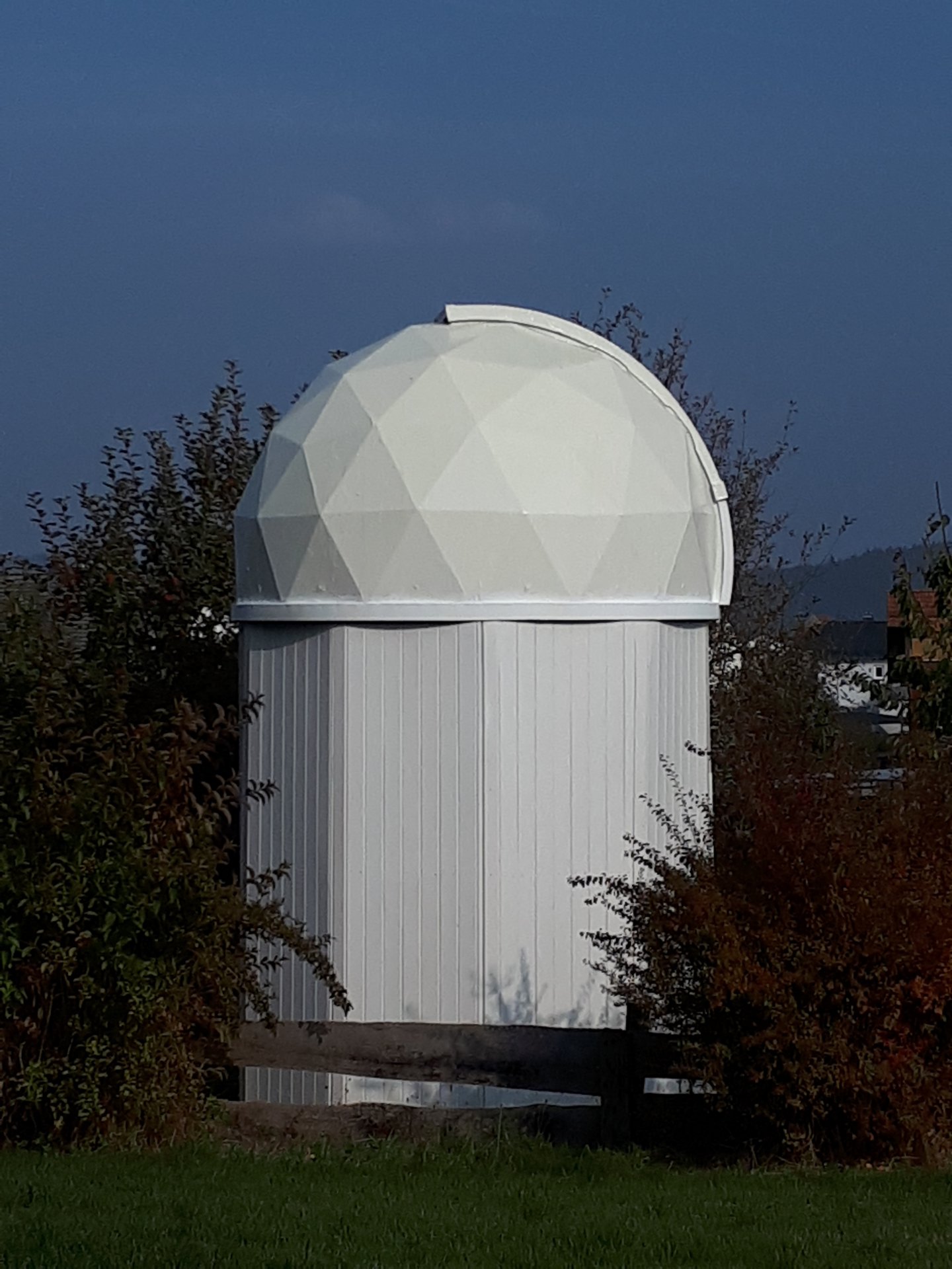

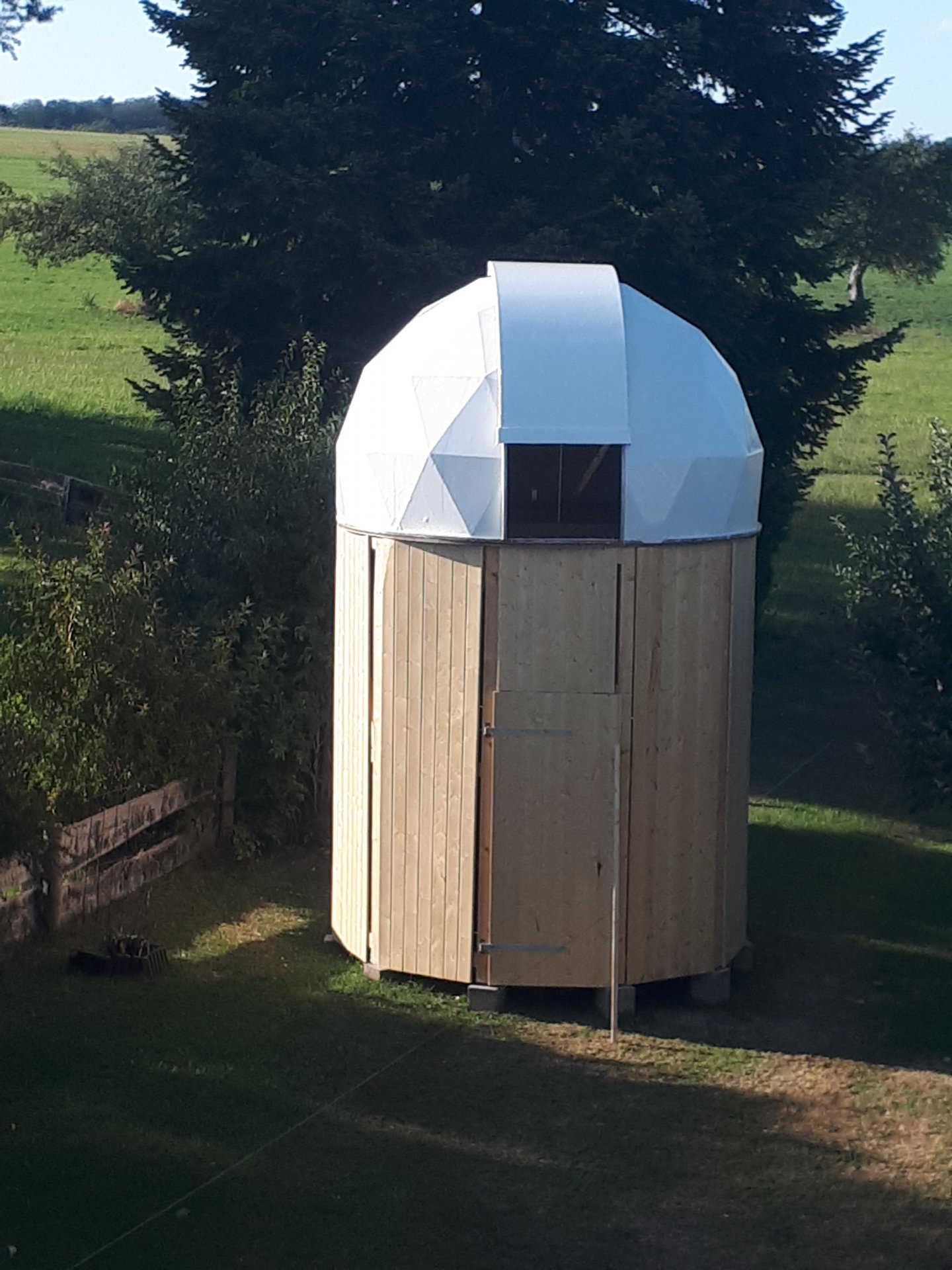

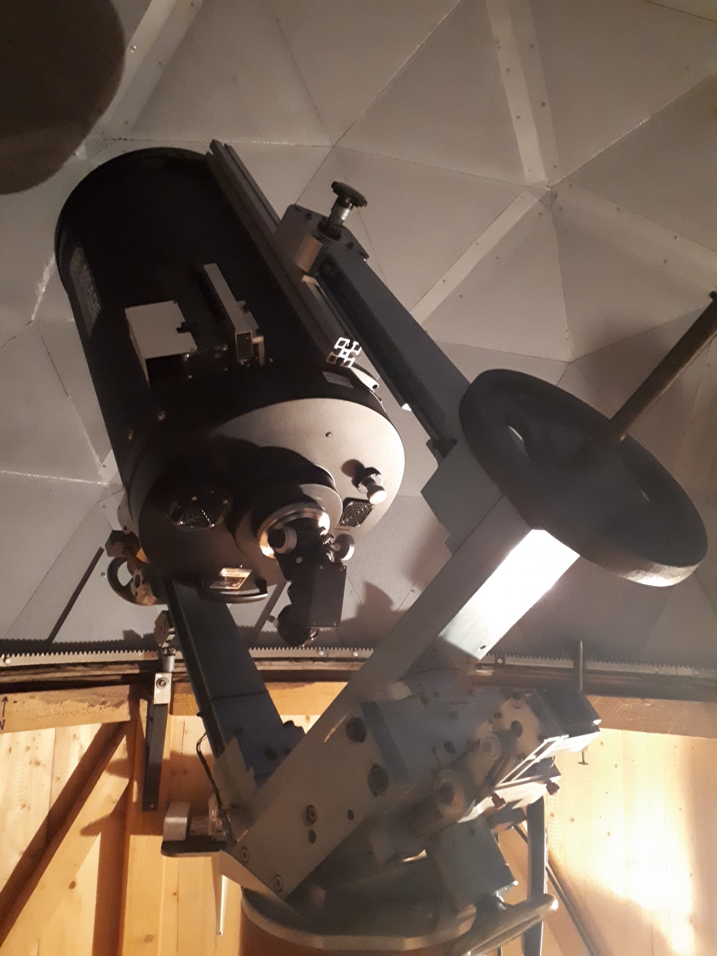

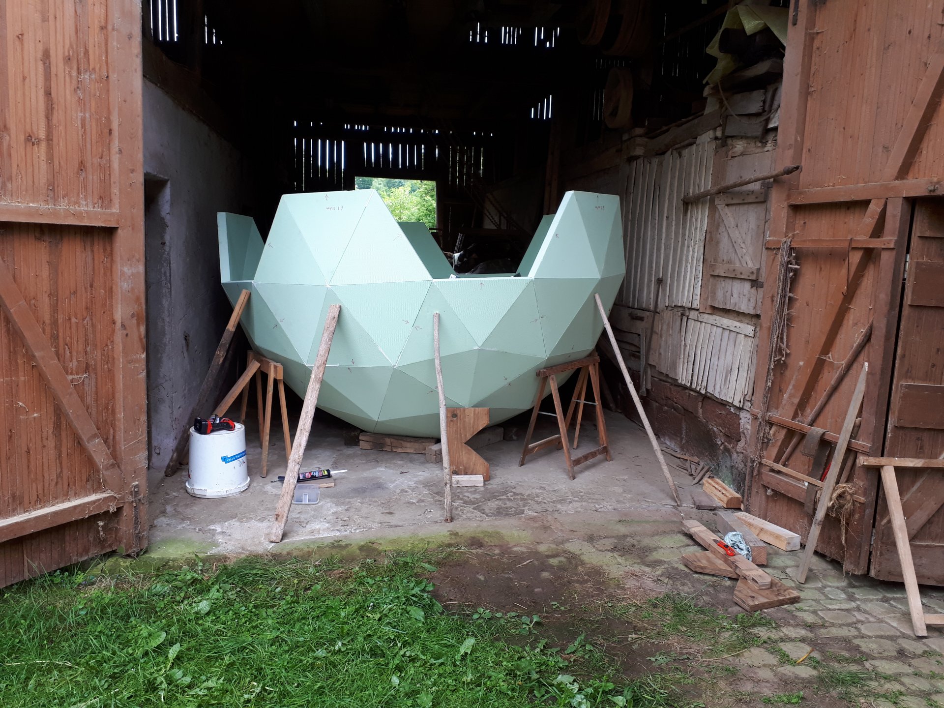

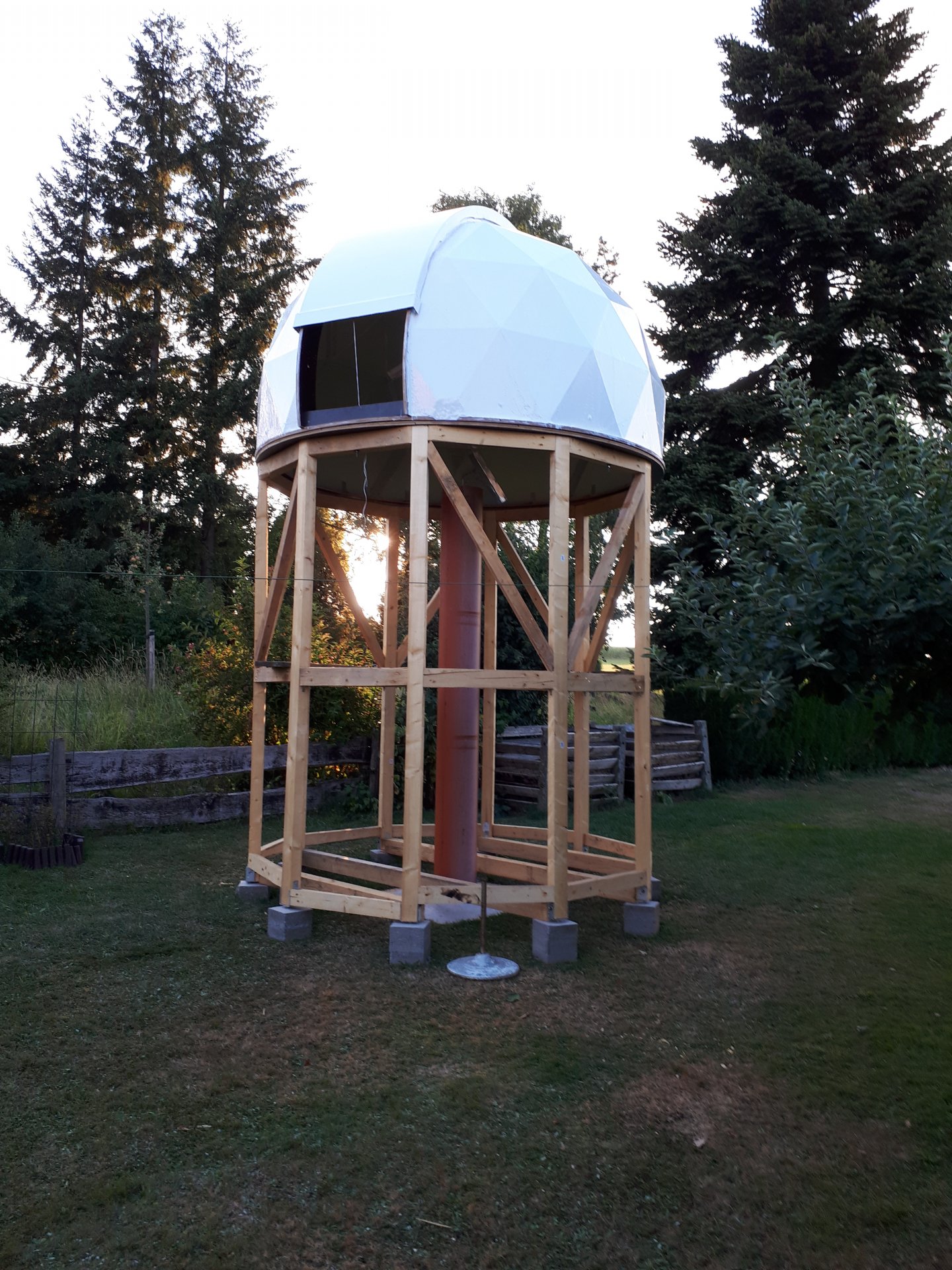

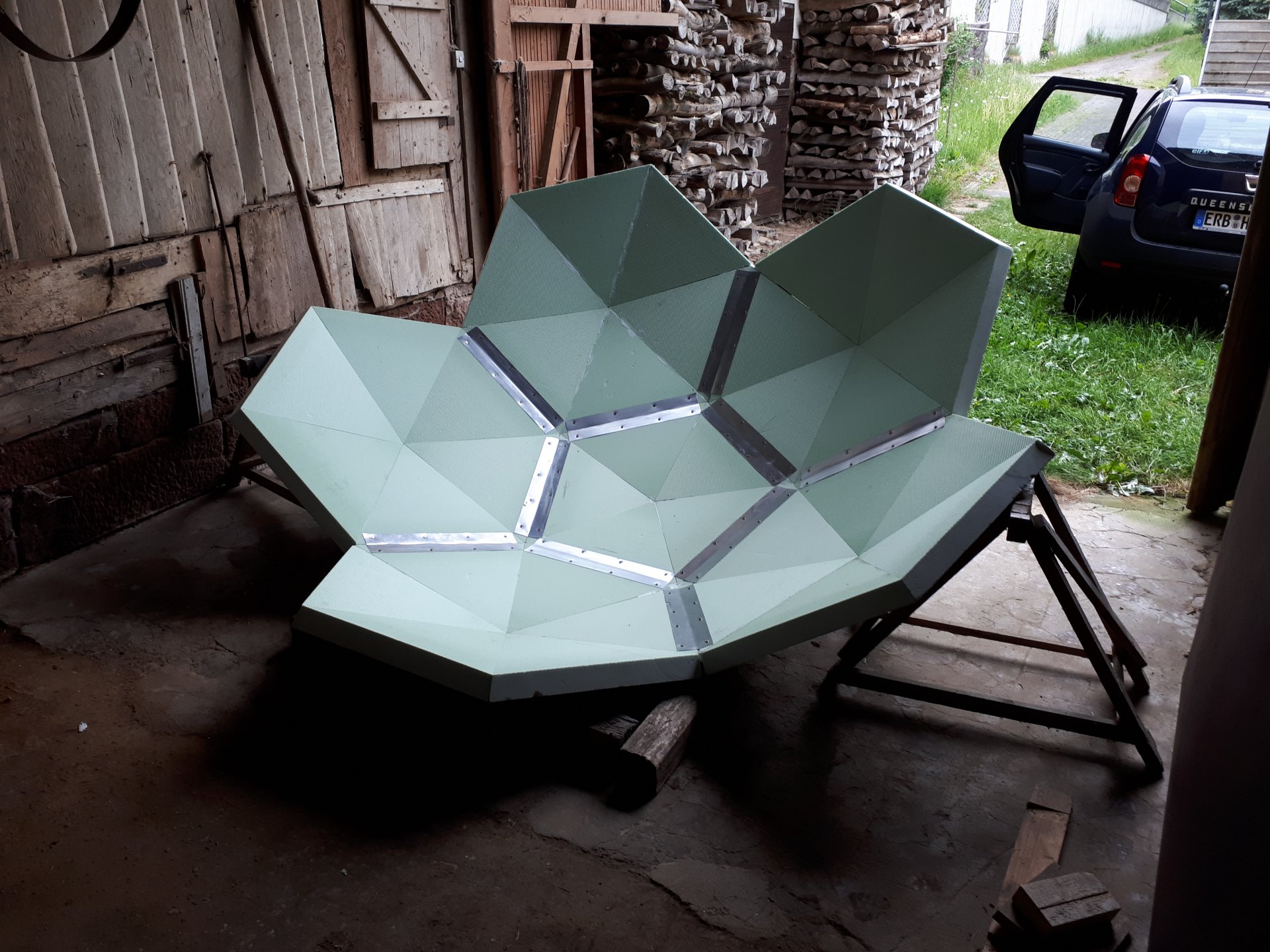

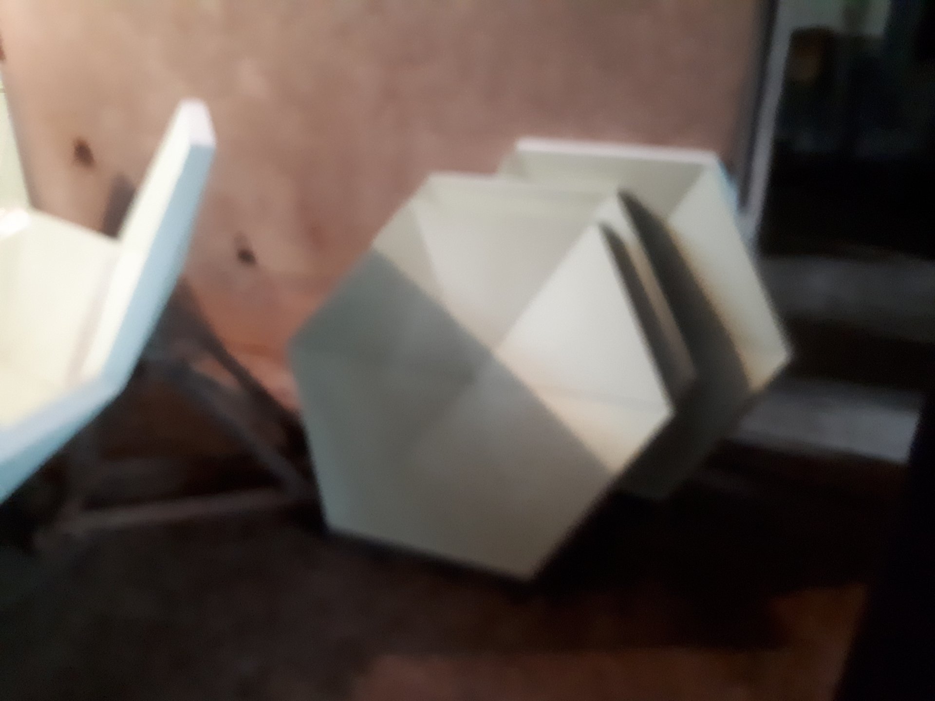

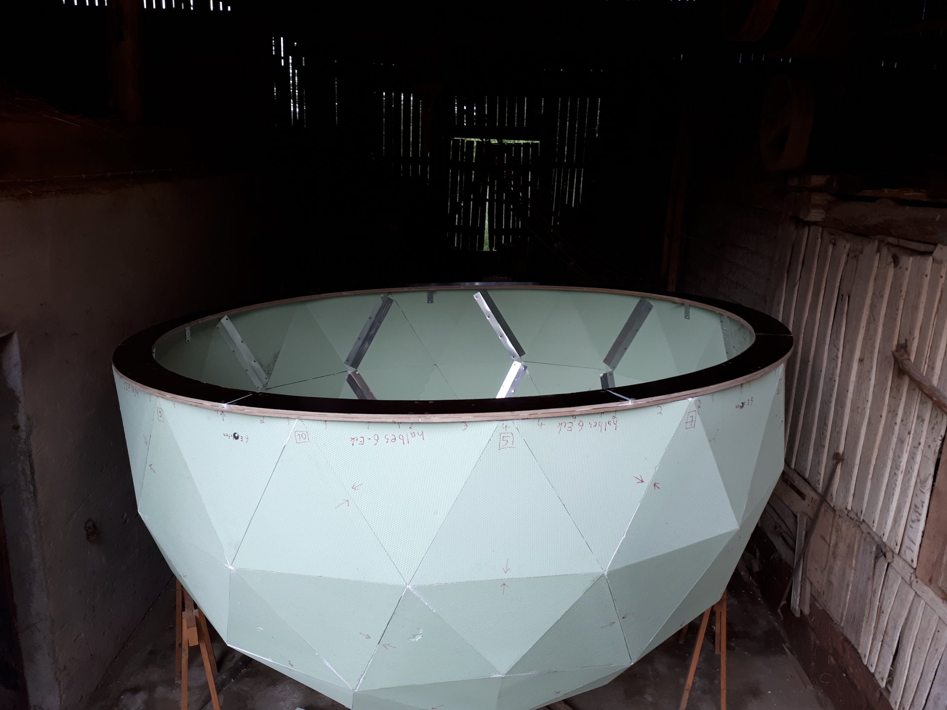

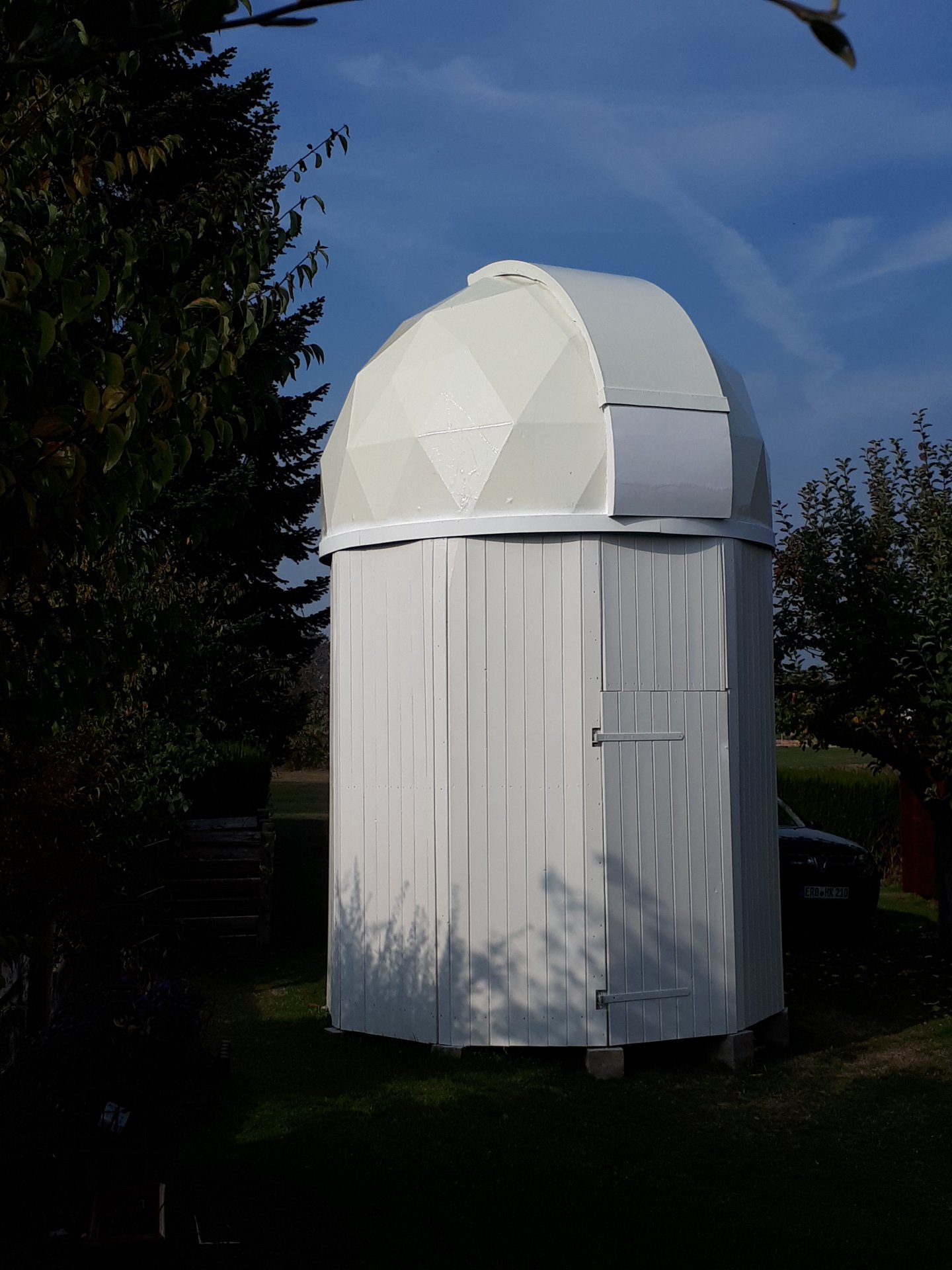

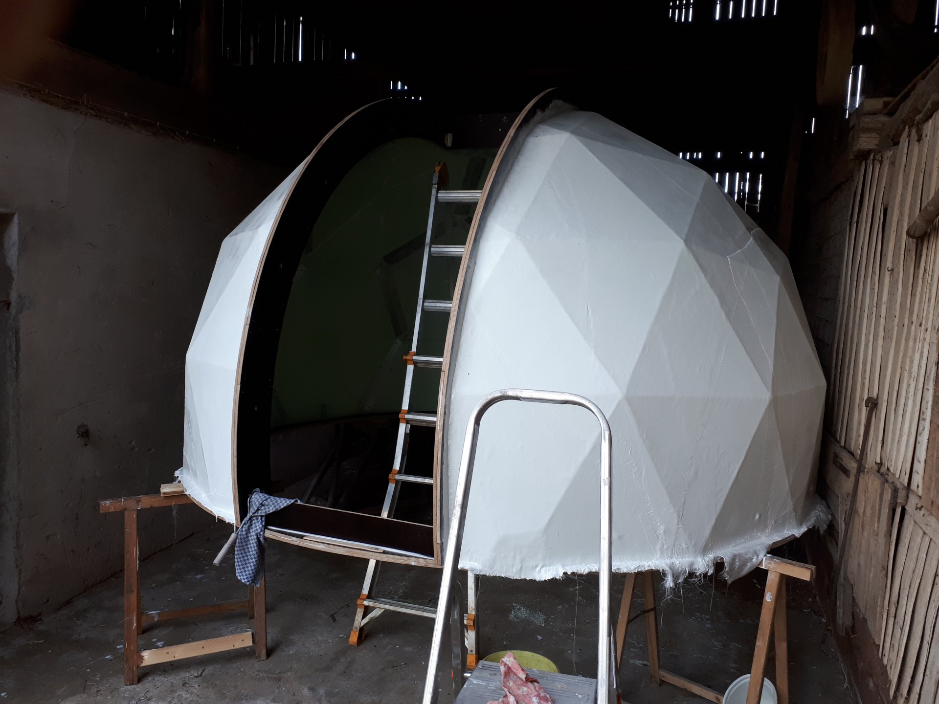

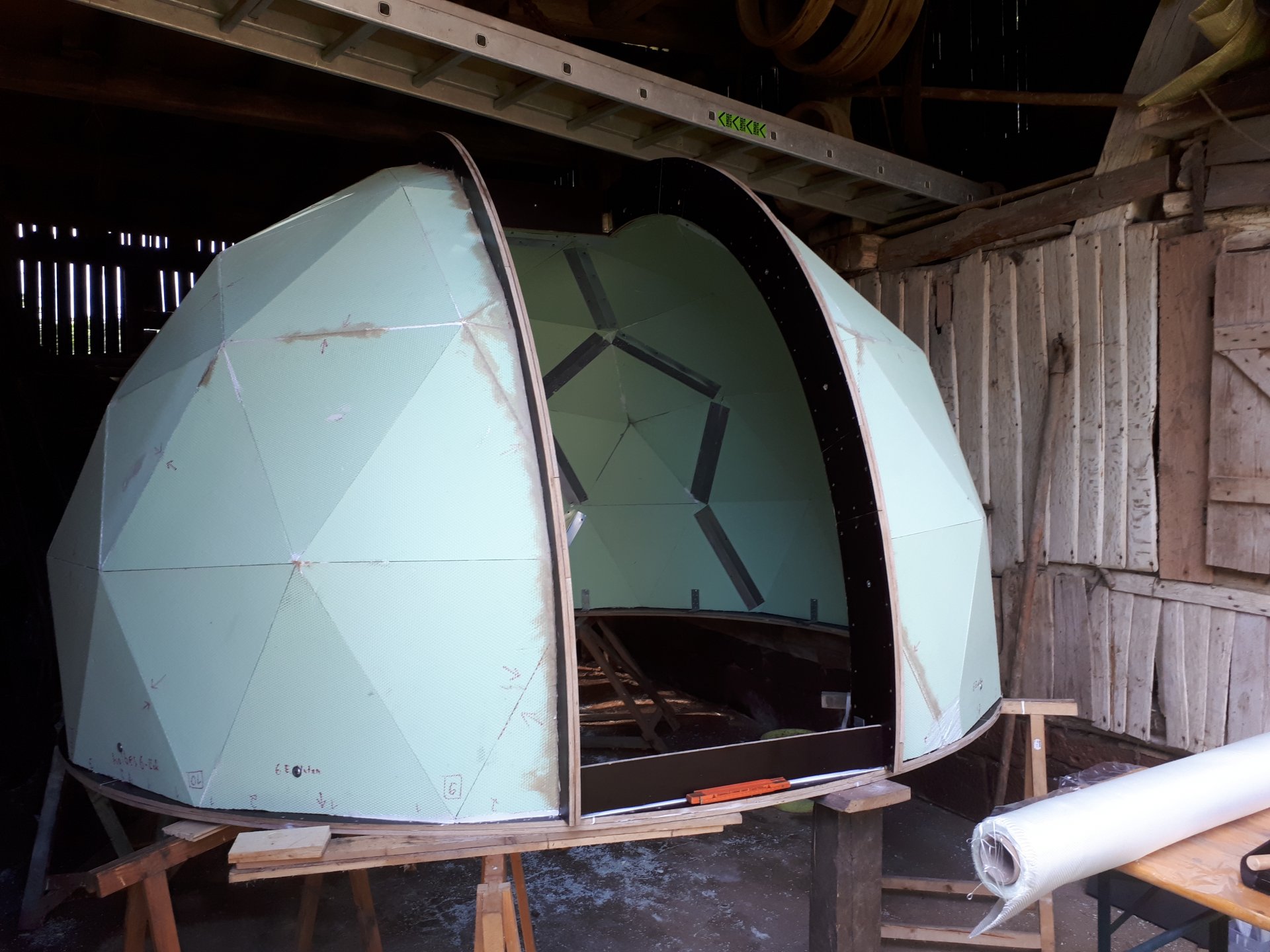

sehe gerade diesen Thread. Es gibt noch eine Möglichkeit eine Sternwarte zu erstellen, nämlich einen sogenannten Geodesischen Dom.
Dabei wird aus insgesamt 105 Dreiecken, 75 Stück für Sechsecke, 30 Stück für Fünfecke, eine mehr oder weniger "eckige" Halbkugel gebaut die man dann auf einen entsprechenden Unterbau setzt. Pläne kann man im Internet ergoogeln. Das ganze lässt sich auf jeden Maßstab anpassen, sieht kompliziert aus ist aber recht einfach, genaues Arbeiten vorausgesetzt.
Vor einigen Jahren hab ich eine solche Kuppel aus 60 mm starken Styrodur gebaut, welches dann mit 3 Lagen Glasfaser und Epoxy überzogen wurde. Der Durchmesser ist 3m, der Unterbau 10 eckig aus Holz und auch nochmal 3m hoch. Spalt öffnen und Kuppel drehen geht motorisch.
Das ganze hat, das ist Zufall, ziemlich genau die vom Threadersteller genannten 3000.- gekostet.
Ich finde die Konstruktion genial, weil Selbsttragend, ohne Spanten und Stringer.
Versuche hier mal ein paar Bilder anzuhängen. Weil nur 8 Stück gehen gibt es noch einen weiteren Post.
Hans

hier nochmal weiter mit ein paar Bildern.
Wie gesagt, sieht hochkompliziert aus, ist es aber nicht. Vielleicht sieht der eine oder andere das als Anregung.
Es gab auch einen Vorgänger, da war die Kuppel aus Sperrholz 10 mm gebaut und ebenfalls mit GFK überzogen.
Die hatte 2,5 m Durchmesser und war dann aber im Weg als ich am Haus angebaut habe, dh. dem Bagger und den LKW.
Ursprünglich wollte ich die wieder aufbauen, kam dann nicht dazu und hab sie einem guten Sternfreund vermacht.
Hans

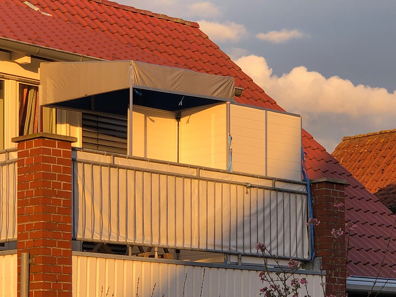

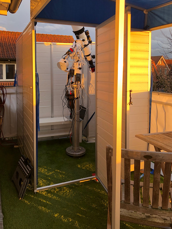

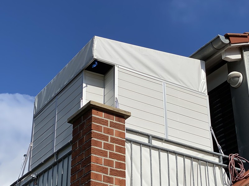

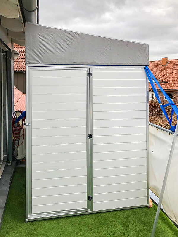

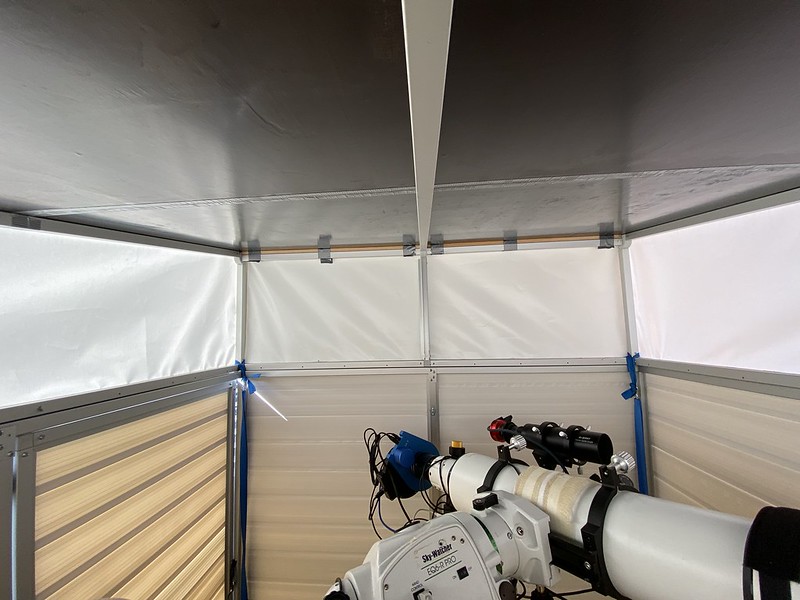

ich benutze auf meinem Balkon seit etwa 3 Jahren und 4 Stürmen eine Leichtbaukonstruktion aus 25 mm-Alu-Vierkantprofilen mit Schiebedach und Außenwänden aus Kunststoffpanelle. Der Mercedes unter den Amateur-Profilsystemen ist wohl Alu-Steck, die auch jede Menge spezielle Verbinder und anderes Zubehör führen. Ich betreibe eine Mischung aus Alu-Steck und Baumarkt. Die Kosten lagen bei vielleicht 600 € ohne Säule. Die Konstruktion ist mit Spanngurten am Balkon gesichert. Für eine Aufstellung im Garten kann man sich etwas anderes als Widerlager überlegen. Das Schiebdach war testweise mit Baufolie bespannt (die graue Version in den Bildern). Mittlerweile hat es eine Haube aus weißer LKW-Plane und eine Isolierung aus Styrodur gegen Tauwasser. Die Seitenwände sind aus PVC-Paneele mit Nut und Feder erstellt, die einem U-Profil an den Aluprofilen geführt werden. In geschlossenem Zustand ist das Dach mit Schnellspanngurten an Haken gegen die Unterkonstruktion verspannt. Das Dach ist in 1 Minute offen oder verriegelt. Ich bin sehr zufrieden.
Hier noch unordentlich, kurz vor der Fertigstellung, noch mit "Testdach" aus Baufolie:
Für das Anbringen eines Flansches auf einem isolierten Balkonboden sollte man sich einen Dachdecker dazuholen, insbesondere, wenn sich darunter ein Teil des Wohnzimmers befindet. Das musste ich erst lernen :eek:. Jetzt ist alles wieder dicht und obenauf wächst weicher Kunstrasen. Darunter liegen 5 cm dicke Gummifliesen, wie man sie unter Kinderspielgeräten benutzt. Ich kann problemlos herumlaufen, ohne dass irgendetwas vibriert.
Hier mit der endgültigen Haube aus LKW-Plane. Die Säule musste ich aussparen, um nah genug in die Balkonecke zu kommen. Ist aber gut für die Belüftung:
Das Dach wird mit den blauen Gurten und Edelstahlhaken an den Schlaufen in den Ecken eingehängt und verzurrt. Aushaken, offen schieben, fertig. Das beschichtete Holz ist mittlerweile mit Styrodur verkleidet, der Mittelbalken mit Filz, damit nichts tropft:
Die PVC-Paneele wird irgendwann in ein paar Jahren wohl mal brüchig werden. Ersatz kostet im Baumarkt aber nur kleines Geld. Vielleicht werde ich aber auch von außen weiße PVC-Platten davorsetzen.
CS Peter

Hi Peter,
sieht cool aus... Wie schiebst Du das Dach runter? Läuft das auf Rollen?
Das sieht auch interessant aus :D
Aber ich bleib bei meiner Holzhütte. Ich behaupte auch mal es ist ein großer Gamechanger, vorallem da ja jetzt jede Nacht benutzt werden kann, Die Woche unter, vorallem im Sommer gehts garnicht, das geht mit Sternwarte schon.. Einfach warten bis es Dunkel ist und starten, da muss man eben nicht mehr dabei sein.. Aber auch im Winter, mehr als 12h Belichtungszeit (wenn das Wetter es zulässt) ist echt schon krass.
Da hast du Recht, ohne den automatisierten Festaufbau wäre das ein ganz anderes Leben . Ich habe (z. B. jetzt gerade bei einer spontanen 2 h Wolkenlücke) in 15 Minuten die erste Aufnahme vom Ziel auf der Platte. Dank Festaufbau mit Steuerung von und Datenübertragung nach drinnen und vorprogrammierter Sequenz in NINA. Dach auf, Strom an, Deckel von den Linsen "Play" in NINA drücken und alles startet aus der Parkposition automatisch (inkl. Schwenken, Rotieren, Autofokus, etc.). Da hab ich immer von geträumt...:love:
Hi Peter,
Hi Jürgen,
eigentlich war ein kompliziertes Rollensystem geplant gewesen. Aber die eloxierten Alu-Vierkantprofile von Dach und Unterbau gleiten mit ganz wenig Reibung aufeinander. Und sie liegen plan aufeinander und sind ausreichend dicht. An den Seiten ist je eine kleine Führungsschiene angebracht. 1 x im Jahr mit einem Lappen etwas WD40 aufgebracht und das flutscht.

@ Peter:
Klasse gemacht :y:
Sowas hätte ich auch gemacht, wenn ich auf einem Balkon hätte aufbauen müssen, dann nur mit einem Klappdach wie bei meiner Gartensternwarte. Siehe: Post #10.
