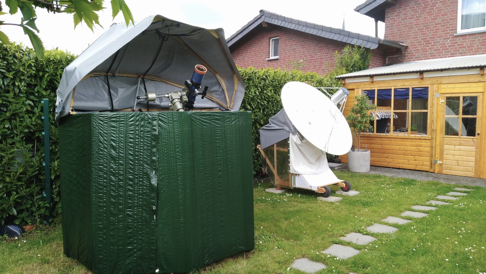

ich habe seit etwa 1 1/2 Jahren das hier in Betrieb:
Mehr Infos unter: https://skyviewer.de/selbstbau/zelt-sternwarte-2/zelt-sternwarte-2.htm
Das Teil hat sich sehr bewährt, geht aber nur wenn der Garten für ungebetene Gäste unzugänglich ist.
LG & CS, Reinhard

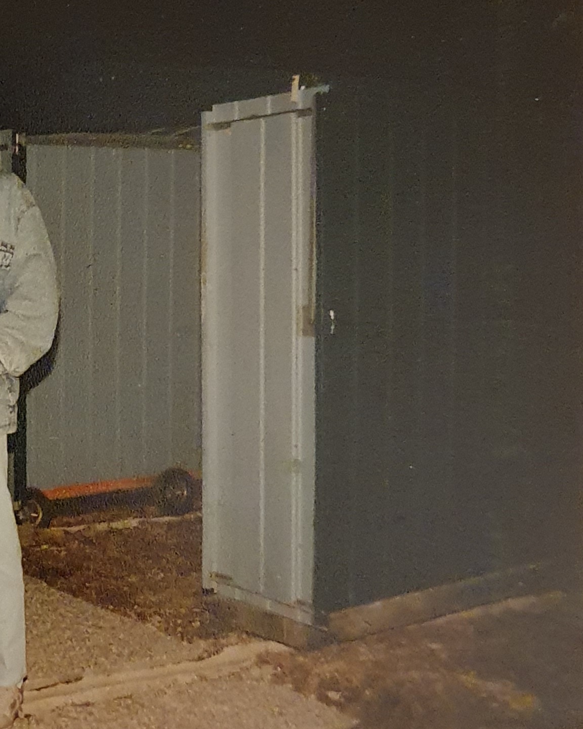

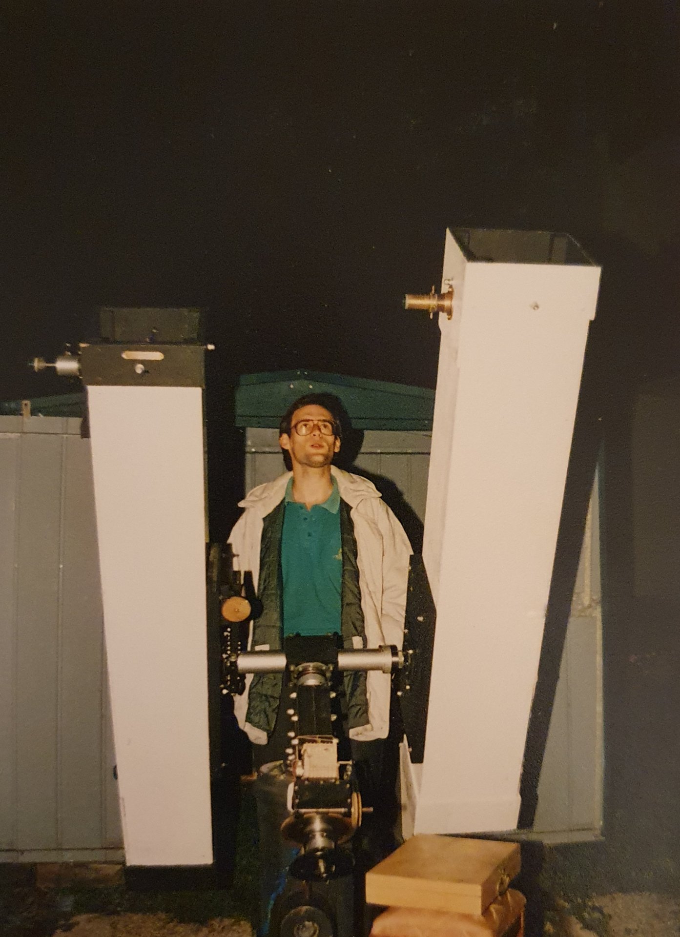

Hallo Cyrex,
hier ein Beispiel für eine sehr günstige Sternwarte, die ich zusammen mit meinem Kollegen 1990 für 3 Jahre erfolgreich in Betrieb hatte: Eine um fast nichts gebraucht gekaufte Blechhütte, unten mit Altholz verstärkt und mit 4 Rädern von einem kaputten Tretgokart versehen. Als Fundament 2 Betonführungen für die Räder. Dazu noch ein paar alte Waschbetonplatten als Boden.
An einem langen Wochenende aufgestellt.
Da alles selbst montiert wurde und alles mehr oder weniger nur Schrott war konnten wir uns das damals als Schüler leisten.
CS Mike

Hallo Ralf,
die Hütte stand auf geschützten Privatgrund. Die von mir gebaute Staku Montierung ala Anton Stauß war auf einem mit Beton gefülltem Kanalrohr geschraubt. Das Rohr selbst war im einem 1 Kubikmeter großem Betonfundsment verankert. Fotografiert hab ich auch damals: Mars mit 19cm Newton.
CS Mike

wir hatten damals in den 1990 einen heftigen Sturm, passiert ist der Konstruktion aber nichts, dank der recht schweren und steif ausgelegten Holzversteifung.
Eine Zunahme von Stürmen in den letzten 40 Beobachtungsjahren konnte ich nicht feststellen.
CS Mike

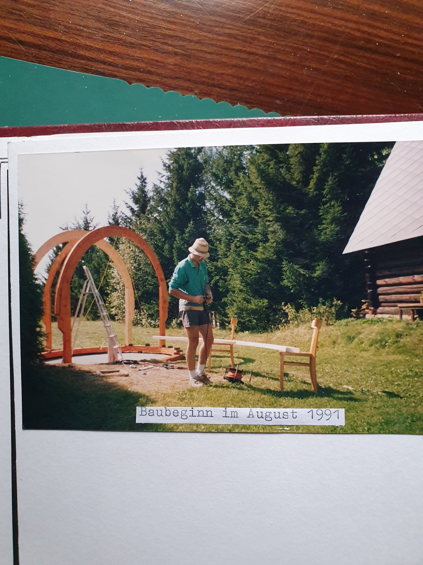

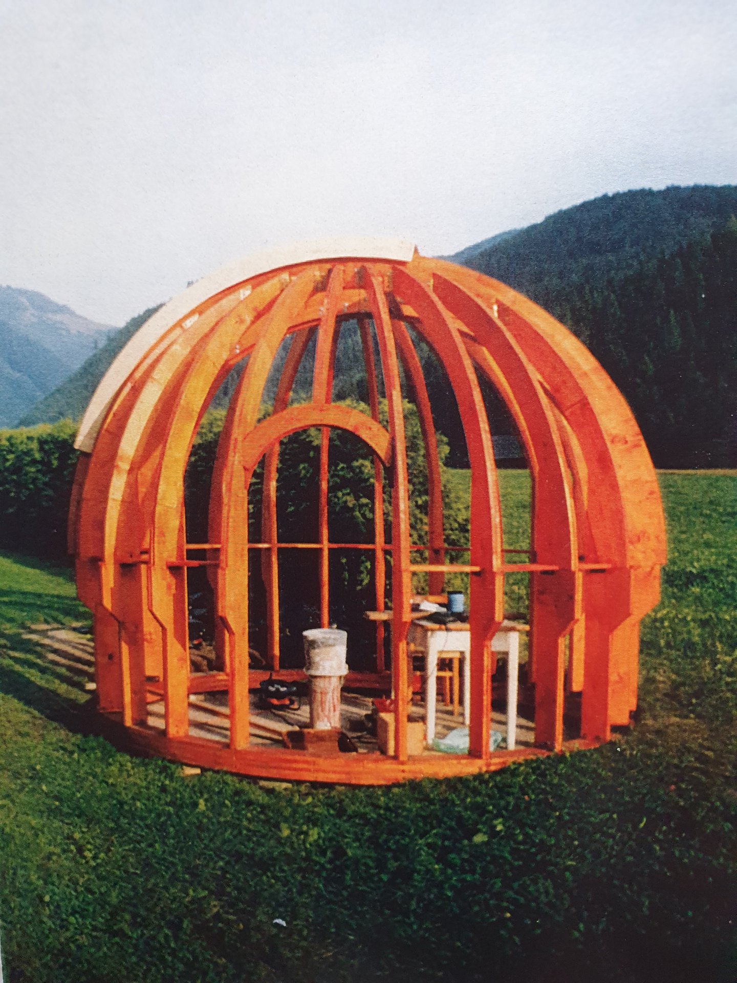

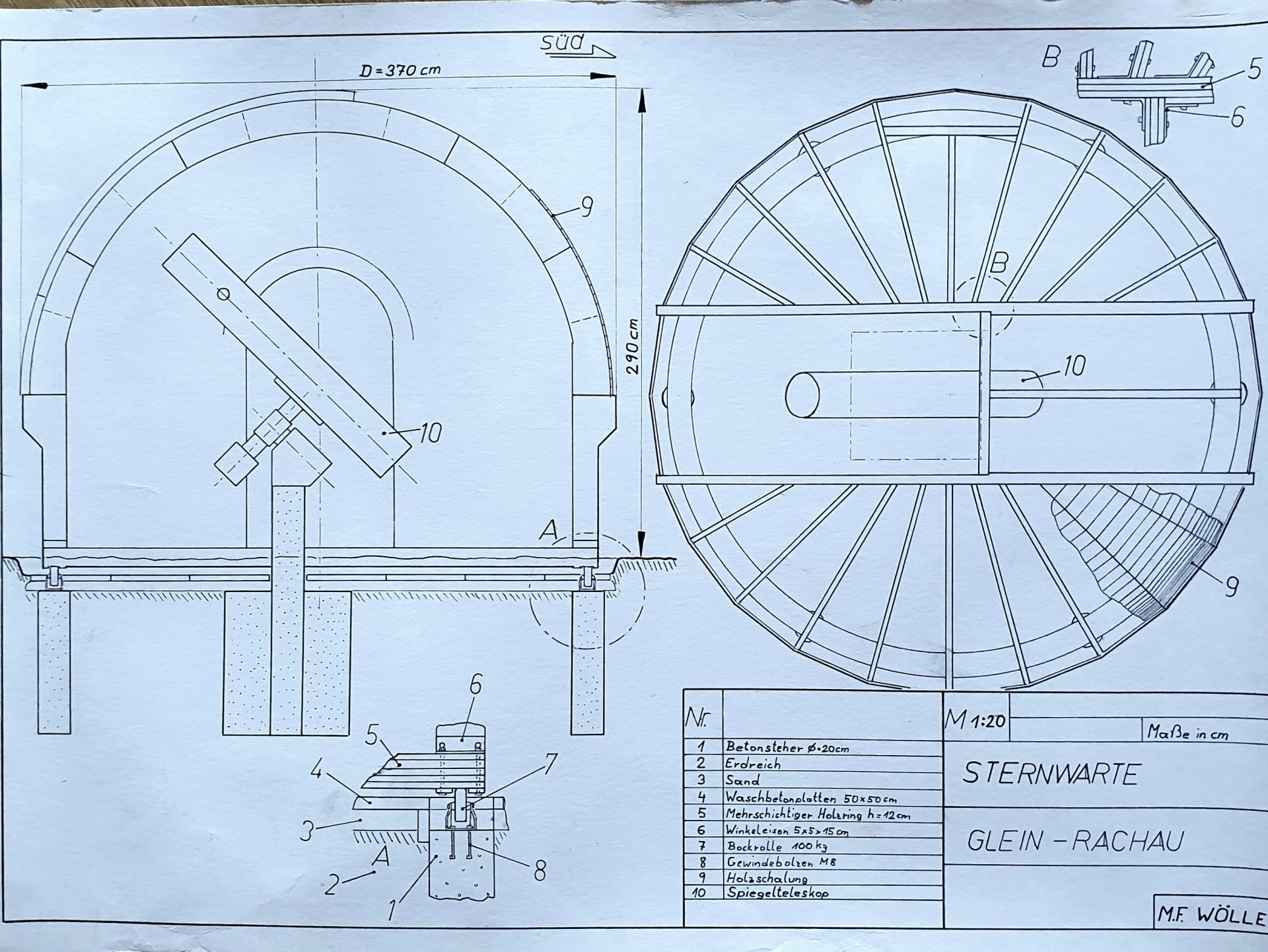

Hallo Mike,
Da habe ich heute aber größere Zweifel. Wobei "nicht so arg" allerdings eine sehr relative Formulierung ist. ;)
Das sieht absolut großartig und solide aus! Die Pläne hätte ich gerne mal gesehen.
Meine Hütte ist schon "günstig" mit recht vielen gebrauchten Teilen gebaut. Die war dennoch selbst vor Corona knapp 5-stellig (ich hatte allerdings auch einen Zimmermann engagiert). Zieht man alles ab, was die Sache unnötig stabil und komfortabel gemacht hat, landet man für eine Sternwarte sicher trotzdem bei ein paar tausend Euro. Jedenfalls kann man da keine Blechhütte für 249,95€ nehmen, wenn man noch ruhig schlafen will. Finde ich.

Hallo Mike,
Hallo Sebastian, danke!
Jetzt hab ich ein bisschen suchen müssen, aber ich hab tatsächlich noch einen Plan von damals gefunden. Ich hab die Stauß Kuppel so abgeändert, daß der Zylinder samt Eingangstür unter der Kuppel mitdreht. Kosten waren damals sicher weit unter 1000€, als Student habe natürlich sehr auf möglichst niedrige Kosten geachtet.
CS Mike
