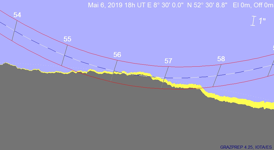

Die Pfade sind alle mit einer Breite von 3km angegeben (rote Linie auf dem Profilbild des Mondes bzw. der Landkarte), sofern nicht anders angegeben. Eine vorherige Planung des Standorts ist sehr wichtig. Nur wenige Kilometer oder gar hundert Meter entfernt von dem Pfad kann eine streifende Bedeckung schon nicht mehr beobachtbar sein.
Die Zeitangaben beziehen sich, soweit ich es verstanden habe, auf die Länge des kompletten Pfades. Für den konkreten Standort liegt das Beobachtungsfenster irgendwo dazwischen.

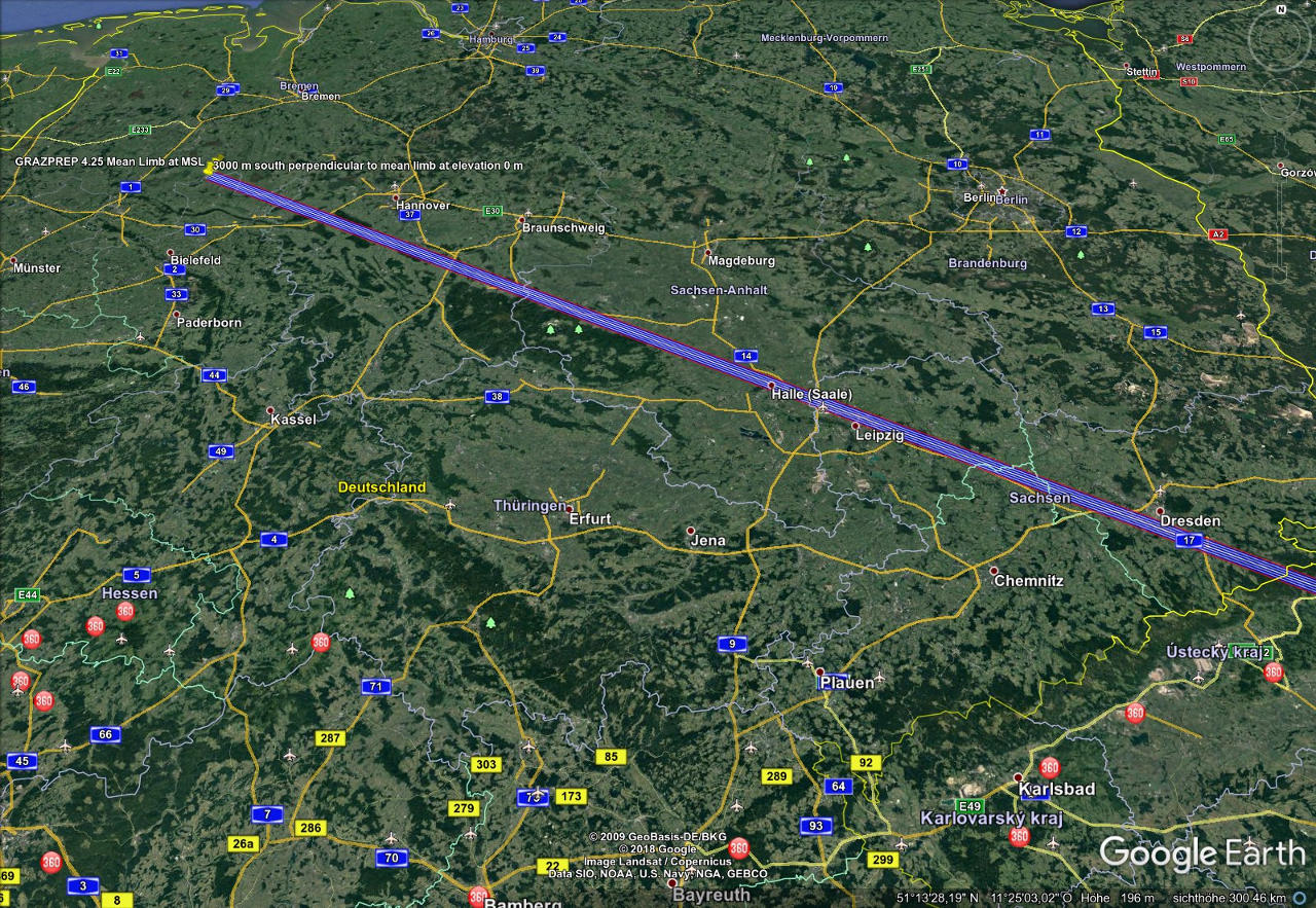

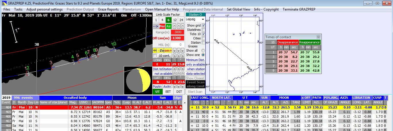

06.05.2019 (ca. 20:56 - 21:00 MESZ)
Streifende Bedeckung von 68 Tauri
KML-Datei (Pfad)

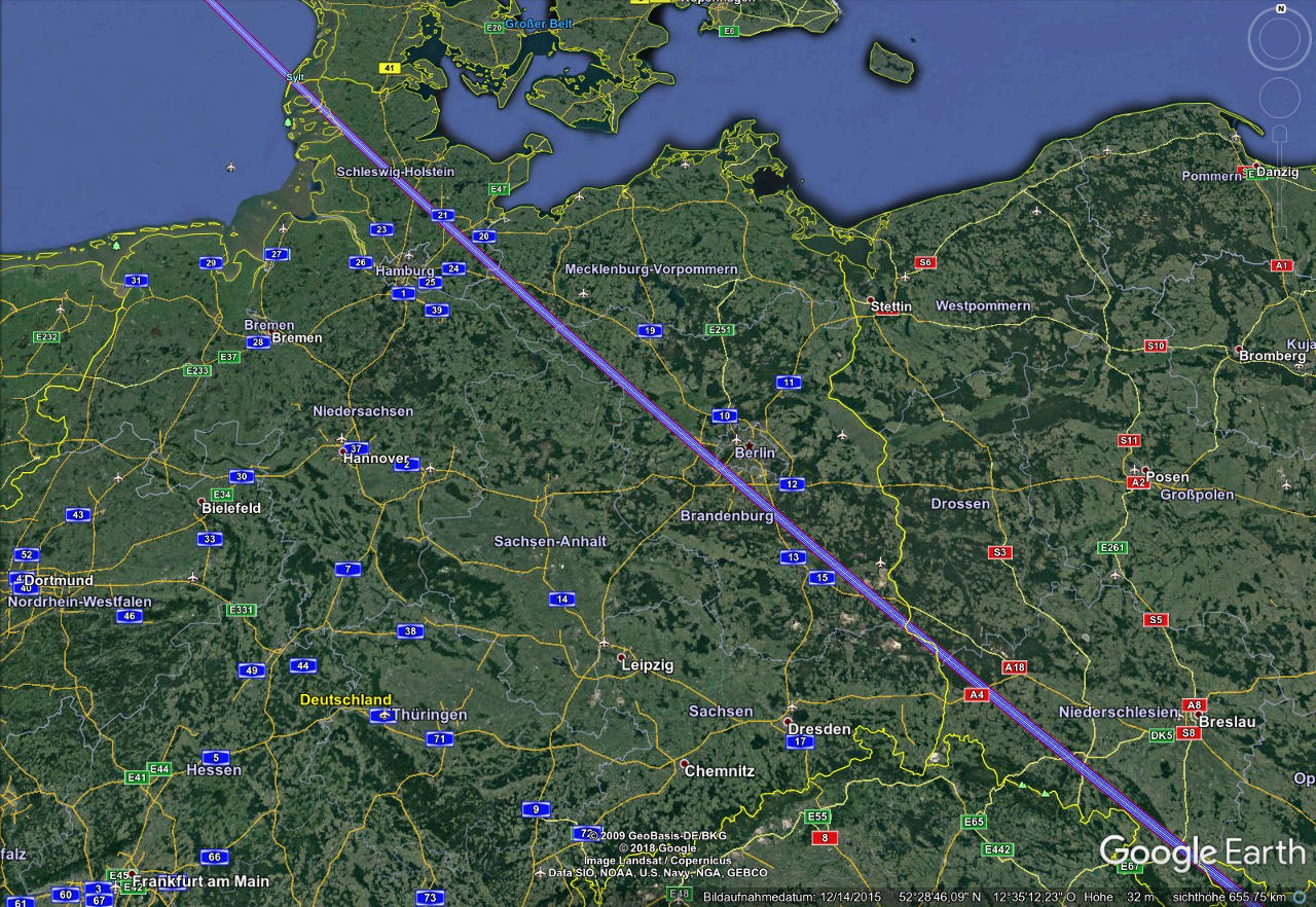

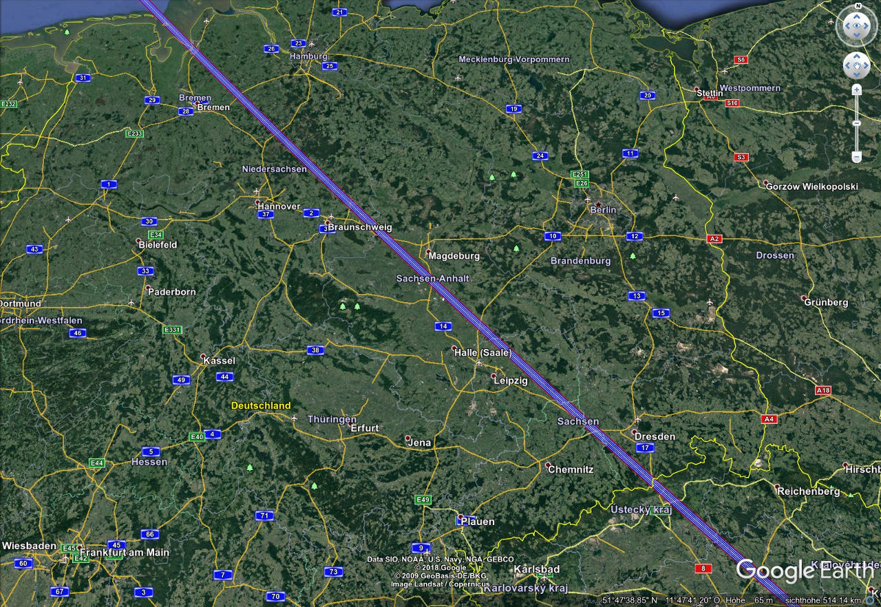

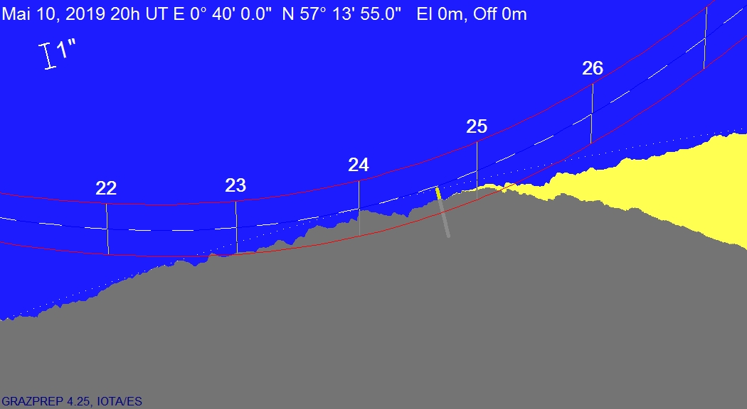

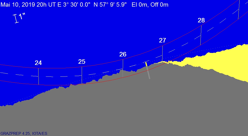

10.05.2019 (ca. 22:24 - 23:03 MESZ)
Hier kann z.B. im Leipziger Raum auf dem Pfad (KML) eine streifende und totale Sternbedeckung beobachtet werden. Die beiden Sterne haben Helligkeiten von 7,34 und 8,72 mag. Wer sich weiter nordöstlich (z.B. Berliner Raum) befindet (KML), kann zumindest die streifende Bedeckung des 8.72 mag Sterns beobachten.

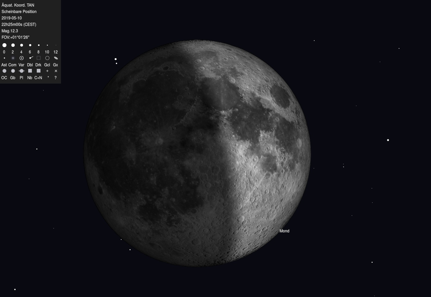

Auf dem letzten Bild (erstellt mit Cartes du Ciel) befinden sich die beiden Sterne links oberhalb des Mondes.

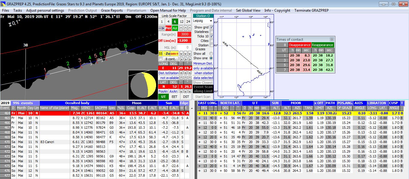

Ich habe noch einmal mit dem Programm experimentiert und für die morgige streifende Sternbedeckung den zentralen Pfad um 1.2km "nach Süden" verschoben. Es sind nun 8 Kontakte vorhanden. Anbei der Verlauf.
Eine kleine Verschiebung des Pfades um weitere 100m "nach Süden" ergibt sogar 10 Kontakte, wobei das erste Verschwinden des Sterns nur gut eine Sekunde dauert. Es bleibt spannend...
