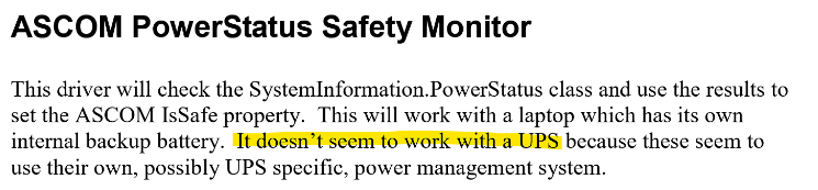

ich habe mir die Beschreibung vom PowerSafteyMonitor durchgelesen. Da steht schon im ersten Satz, dass das mit UPS nicht funktioniert sondern nur mit dem Notebook ? Welche Batterie wird denn dann abgefragt ? Die vom Notebook ?
Moin Werner,
zumindest die von mir genannte USV (APC Smart UPS 750) wird von Windows als (Laptop)Akku erkannt.
Ich weiß nicht, ob andere USVen sich so verhalten.
