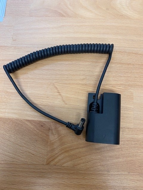

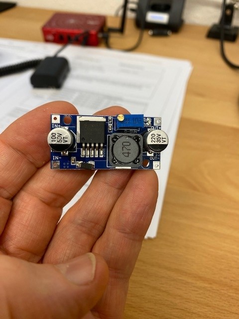

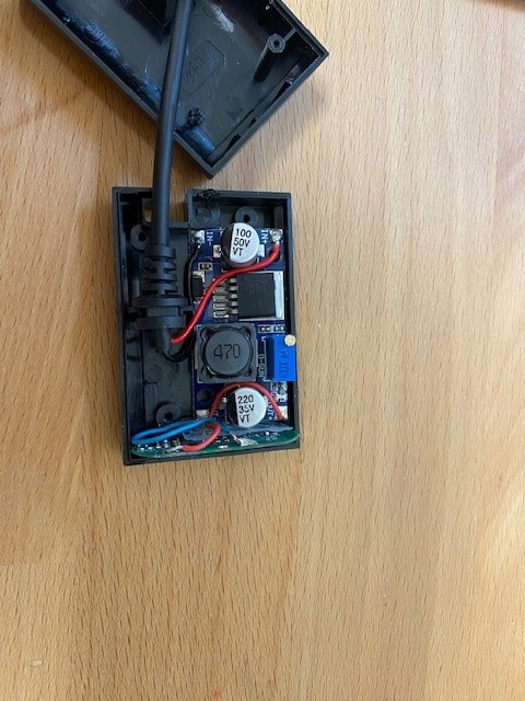

Bin gerade über diesen Beitrag gestolpert und wollte, wenn auch etwas spät, meine Lösung präsentieren.
Vielleicht ist der eine oder andere ja gerade dabei sich einen Akku-Dummy für die Canon EOS Kameras zuzulegen.
Meine Lösung sieht so aus :
Man nehme einen Akku Dummy (z.B. Fotga Voll decodierte LP-E6 Dummy Batterie bei Amazon für € 18,99.-)
und einen Step-Down Converter einstellbar (z.B. Yizhet Step Down Converter LM2596s , 5er Pack für €7,64.-)
Der Converter ist einstellbar in einem weiten Bereich und liefert ausreichend Strom.
Passt auch gerade so in den Dummy. Man muß nur ein wenig umlöten und einen Verschraubungspunkt rausknipsen.
Dauertest ist auch schon bestanden und das schöne dabei ist, das ich alles nur an meinen 12V Verteiler bzw. an de AsiAir anschließen kann ohne zusätzliches Netzteil.
Jetzt macht auch die Canon wieder etwas mehr Spaß bei längeren Sessions.

Hi Franz, mal kurze Frage,
hab das mit dem Stepdown genauso gelöst. Meiner hat aber ein Kühlkörperchen und wird trotzdem richtig heiss? Funktioniert deiner noch? Wird der auch heiss?
Lg jürgen
Hallo Jürgen,
Den Converter welchen ich oben verwendet habe ist ohne wirklichen Kühlkörper. Lediglich die große Lötfläche auf der Platine dient ein wenig als Wärmesenke. Das reicht jedoch scheinbar so aus. Meiner wird zwar warm (max. 40 Grad) aber absolut unkritisch, auch nach einem mehrstündigen Dauertest.
Franz
