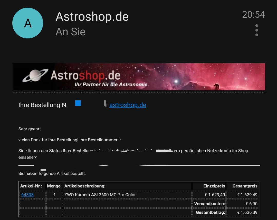

Blöde Frage: Warum sind Zwo Produkte in DE überhaupt so teuer ?. Andere Asiatischer Hersteller schaffen es doch auch ihre Produkte in DE günstig anzubieten. Dabei sind die Zwo Produkte die man in China bestellt nicht teurer als andere Fabrikanten ?
Ich habe jetzt mal beim Astroshop die 2600mc pro colour für knappe 1600€ bestellt. Ich rechne aber mit Storno da dieses Angebot verdächtig gut ist im Vergleich zu anderen Händlern.
Kurios evtl. schön Preis korrigiert?
