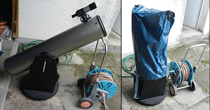

Hallo Marco,
so ich bin gerade nochmal schnell raus um Dir die Maße von einem 8er Dobson zu zeigen.
Im Anhang zwei Bilder mit dem Vergleich zu einem Schlauchwagen.
Wenn der Tubus waagerecht steht und genau zu Balkongitter zeigt wird 1 Meter tiefe knapp. Der ist niocht ganz 1,20m. Nur wird er in der Praxis ja weiter nach oben zeigen und dann könnten die 1 Meter sogar reichen. Vor allem wenn er dann noch etwas schräg zum Balkongitter steht. Aber eng wird es wohl schon, aber machbar. Ist bestimmt die günstigste Lösung für 8" Öffnung. Denn von der Länge her unterscheidet sich das vom 6" Dobson mit ebenfalls 1200mm Brennweite nicht viel.
Eine Erhöhung und ein Rollbrett unter der Rockerbox würde die Bedienung / Beobachtung weiter erleichtern.

Hallo Holger
Danke für deine Mühe :super:
Ich habe jetzt auch mal schnell ein paar Bilder gemacht vom kleinen Balkon mit dem Teleskop, der Tubus hat eine länge von 1m...du siehst der Einblick von vorne ist sehr unpraktisch, wenn ich dann das Teleskop weiter nach rechts schwenken muss, dann müsste ich praktisch auf die Aussenseite des Balkons, sonst wird das sehr schwer da noch entspannt rein zu schauen ?) das Geländer ist 92cm hoch..
Deshalb wäre Teleskop mit Einblick von hinten die bessere Variante :)
