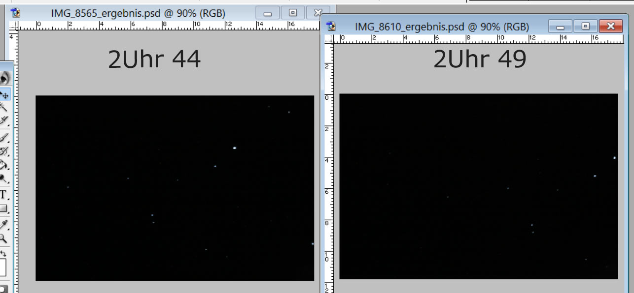

Hallo Marco,
ich habe Gestern was ausprobiert und dabei einige Fotos gemacht.
Habe nun aus zwei Bildern ein Bild gemacht um Dir zu zeigen wie das aussieht wenn man grob die Nord-Süd Linie und die Polhöhe ( Breitengrad) einstellt.
Mein Teleskop wurde dabei motorisch nachgeführt.
Habe mein Teleskop mit 1000mm Brennweite als Teleobjektiv benutzt.
Dadurch ist der sichtbare Ausschnitt kleiner als durch ein 30mm Okular.
Die Belichtungszeit betrug 4 Sekunden.
Ich hatte eine ganze Bildreihe gemacht und davon siehst Du links die Aufnahme von 2Uhr 44 und rechts von 2 Uhr 49.
Du siehst wenn man nur grob ausrichtet reicht das dicke für visuelle Beobachtungen.
Gruß Wolfgang.

Hallo Wolfgang
Der Test zeigt eindrücklich, wie wenig man nach immerhin 5 Min korrigieren muss.
