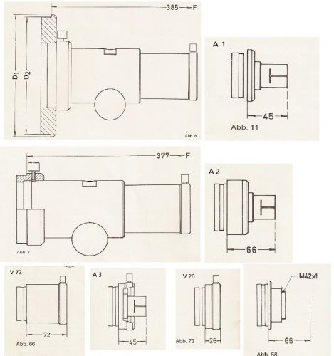

Nur ein Bild aus Lichtenknecker @ - System 64 Fibel 3_System_64_Skizze_1.jpg
komplett hier > http://www.ursusmajor.ch/downloads/kosmos.pdf <

Jetzt habe ich es begriffen :) den Helical schraube ich oben auf den ZS, in dem ich die Okularhülse abschraube. Aber bei mir ist der ZS gesteckt in einem Verlängerungsstück und mit 2 Rendelschrauben fixiert. Das Verlängerungsstück ist am SC angeschraubt.
Siehe Bilder.

der 2" MAK - Anschluss hat keinen Klemmring , sondern nur 2 Klemmschrauben, das neigt zum kippeln und drückt die ZS - Steckhülse leicht aus der optischen Achse! Was dann eine vermeintliche Justierung nötig macht! Frage ist am MAK überhaupt ein SC Gewinde ca. 50,8mm Dm?
Frag nach ob der Händler Dir einen zum MAK passenden SC Anschluss dafür liefern oder den ZS tauschen kann !
Gruß Günter

bei meinem genannten Beispiel, würde ich ja das Zwischenstück, also das zwischen SC Anschluss und ZS, weglassen.20181014_170902.jpg
somit sollte doch die Brennweite nicht sich gross verändern?
G2_Astro
Mitglied
Hallo Marco,
genau! Dazu muss der SC/M48mm Adapter aber einen freidrehbaren SC Überwurfgewindering haben, da sonst die freie Positionierung des ZS nicht möglich ist!
Den Helical, kannst Du dann mit der 2" Steckhülse in die 2" Okularklemme oder Den über M48/T2 Adapter als Okularklemme direkt am ZS anschießen!
Gruß Günter
