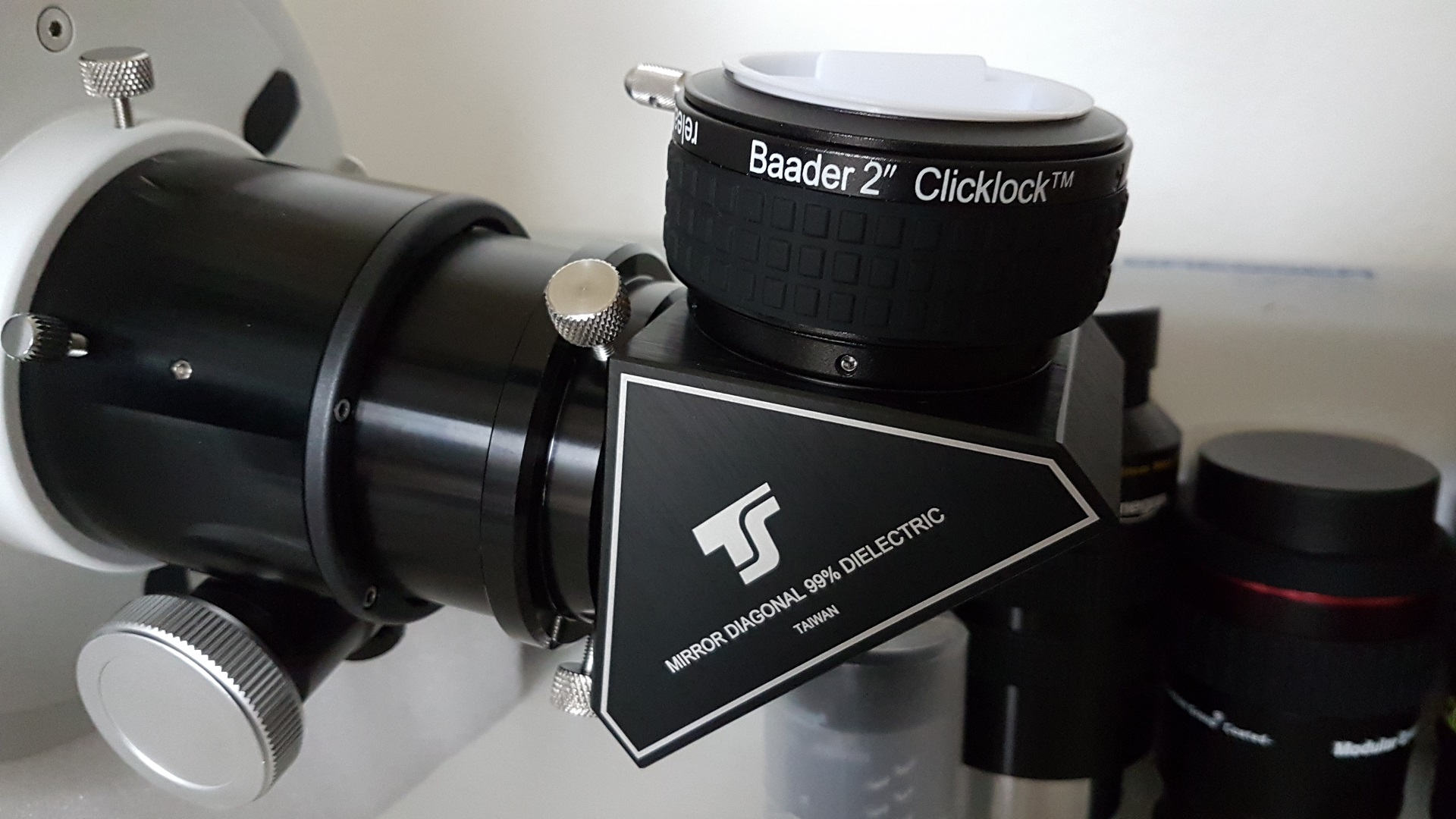

Hallo zusammen
Es gibt news :)
Ich habe nun einen 2" Click Lock von Baader am 2" Zenitspiegel montiert :cool:
Dazu braucht man folgende Artikel:
Teleskop-Express: Baader ClickLock Adapter vom M48 auf 2" - Klemmung von 2" Zubehör
Teleskop-Express: TS-Optics kurzbauender Adapter von 2" auf SC Gewinde - Rotationssystem
Damit man das Click Lock am Zenitspiegel anschrauben kann, muss man erst den Innenring vom Click Lock entfernen, dazu muss man nur die kleinen Inbusschrauben am Click Lock lösen (Inbusschlüssel ist beigelegt), dann kann man den Ring entfernen. Nun setzt man den Adapter von TS (Link oben) in das Click Lock ein und zieht die Inbusschrauben wieder an. Fertig!
Jetzt kann man das Click Lock direkt am Zenitspiegel anschrauben. (vorher natürlich die 2" Steckhülse vom ZS abschrauben :LOL: )
So sieht das ganze dann aus:
Eine leichte Drehbewegung reicht und die Okulare halten bombenfest, ein zuknallen ist nicht nötig.
Wie ich finde, eine sinnvolle Investition :cool:
Grüsse
Marco

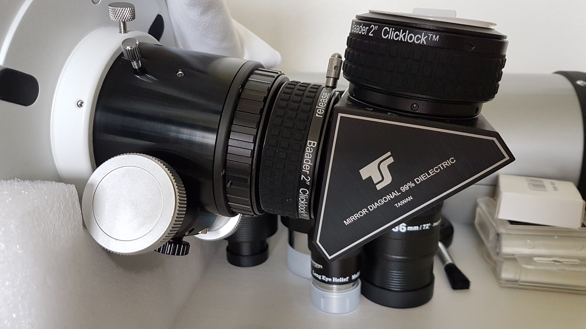

Hallo zusammen
Habe ein neues Zubehör für meinen Teleskop :cool: vielleicht ist es ja für den einen oder anderen auch interessant ...
Das Baader Click Lock für den Hexafoc...es war lange angekündigt und nun ist es erhältlich.
Dieses Click Lock kann man nun direkt an den Hexafoc anschrauben, durch die Baulänge des Click Locks kann man jetzt auch auf die Verlängerungshülse verzichten.
Bild vorher mit Verlängerungshülse und Adapterklemme 2" mit 3 Rändelschrauben fixierung:
Bild nachher mit Click Lock am Hexafoc:
Vorher hatte man das Problem, das die Rändelschrauben, je nach Stellung des ZS, am ZS Gehäuse kratzten...und auch kann man jetzt das ZS ganz einfach lösen und drehen in eine beliebige Position, vorher war das mühselig mit den Rändelschrauben :cool:
Ein sinvolles Zubehör, das die Handhabung deutlich verbessert...
Viele Grüsse
Marco
