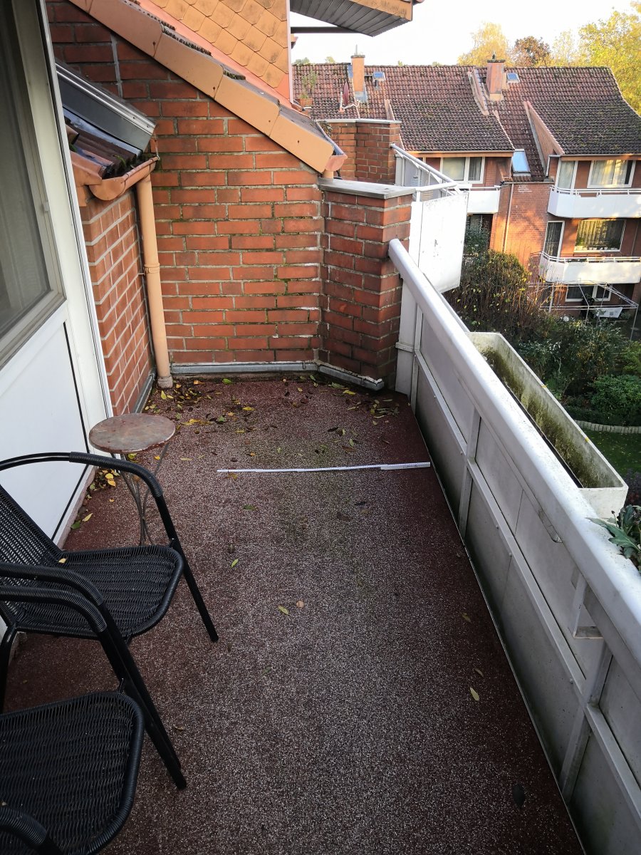

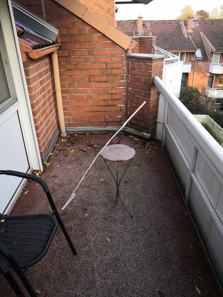

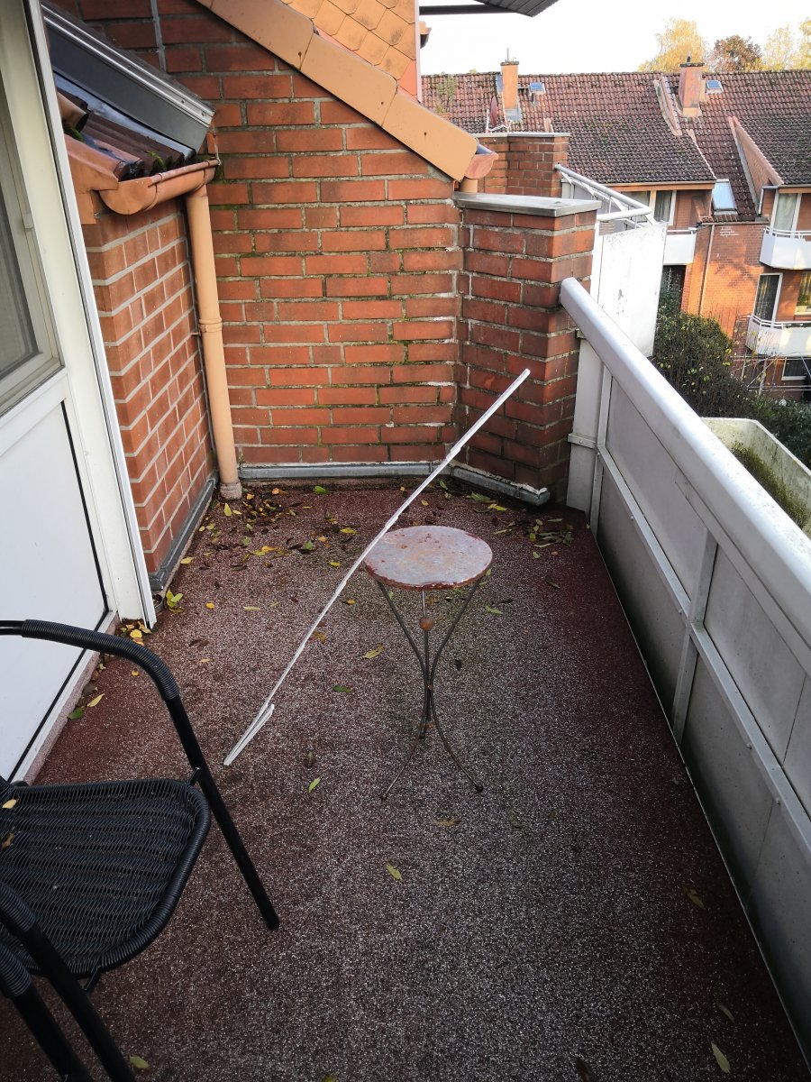

Nochmal rate ich auch zum Maßstab auf dem Balkon, das macht die Verhältnisse deutlich. So ein 150/1200er Tubus ist, soweit ich erinnere, ca. 110 cm lang! Er ist damit sogar merklich länger als ein 200/1200er und deutlich länger als ein 250/1200er Tubus weil die Umlenkung am Fangspiegel wegen der geringeren Rohrdicke später erfolgen muss.
Die Tubusüberhänge und die Fokuslage über Tubus sind bei den drei Modellen näherungsweise gleich.

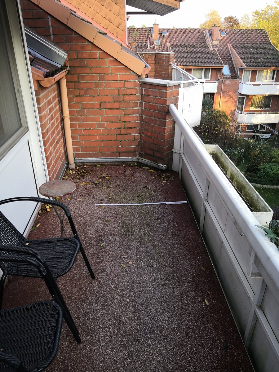

Bei der Länge hätte ich auch gern mal ein Foto, wie das auf einem 1,3 m Balkon funktionieren soll.
Ich bin (naiv) davon ausgegangen, dass das Teleskop selten in der Waagerechten verwendet wird und ich dadurch nicht durch die geringe Tiefe des Balkons eingeschränkt bin. Mein Gedanke war, dass ich durch die Dobson-Bauweise einen Platzvorteil gegenüber den ausladenden dreibeinigen Stativen habe.

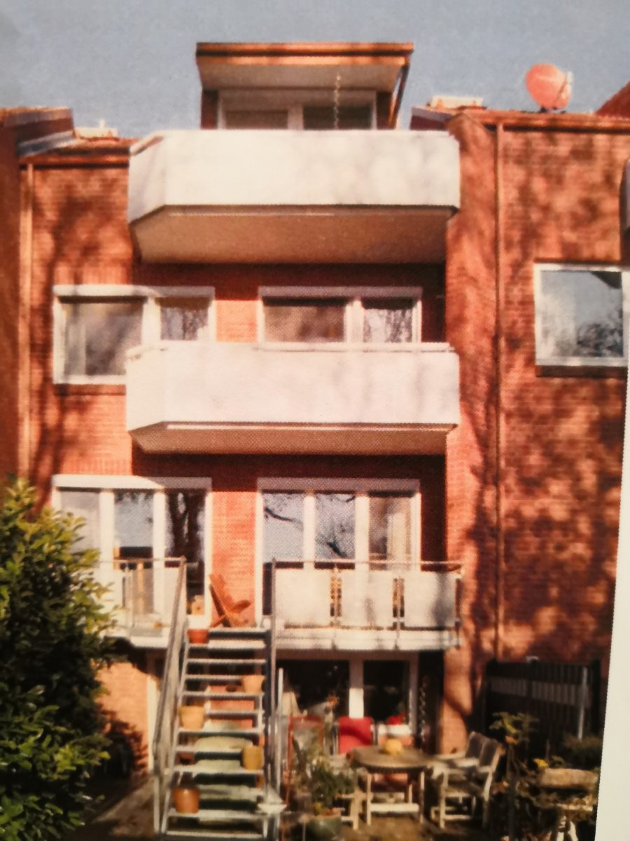

Hallo nochmal,
ein entsprechendes Foto
gabs als Link schon mal im Beitrag #8.
Ich weiß wovon ich rede, das ist ja der Grund für die Aufforderung sicherheitshalber nachzumessen und zu schauen bis zu welcher Neigung man überhaupt den Himmel beobachten kann.
Hier nochmal der Link zum Bild
Link zur Grafik: https://*entfernt*/images/PICS/img_0957.jpg
Der Tubus ist 110 mm lang.
Der Balkon ist zwar vom Mauerwerk her nur 97 cm tief, misst aber zwischen Tür/Fensterfront und Geländerinnenkante genau 110 mm.
Das geht, aber ich schrieb auch, dass man das wollen muss. Der Tubus steht nie waagrecht und sehr selten exakt im 90° Winkel.
Das Problem auf diesem Südbalkon mit diesem Gerät sind eher Beobachtungen in östlicher Richtung, weil dann der OAZ in Richtung Geländer weist und ich wegen das Dachüberstandes nicht weiter nach innen rücken kann.
Da trifft es sich gut, dass alle Objekte irgendwann im Osten sichtbar werden und im Laufe der Zeit über den Höchststand im Süden nach Westen wandern. Es kommt also alles was geht immer wieder in die günstigste Beobachtungsrichtung.
Beobachtung auf einem Balkon erfordert immer etwas mehr (Objekt)Planung als auf dem freien Feld.
Wenn das "lichte Maß" zwischen Geländer/Brüstung und Wand/Fensterfront 130 cm beträgt sehe ich (!!!) keine Probleme.

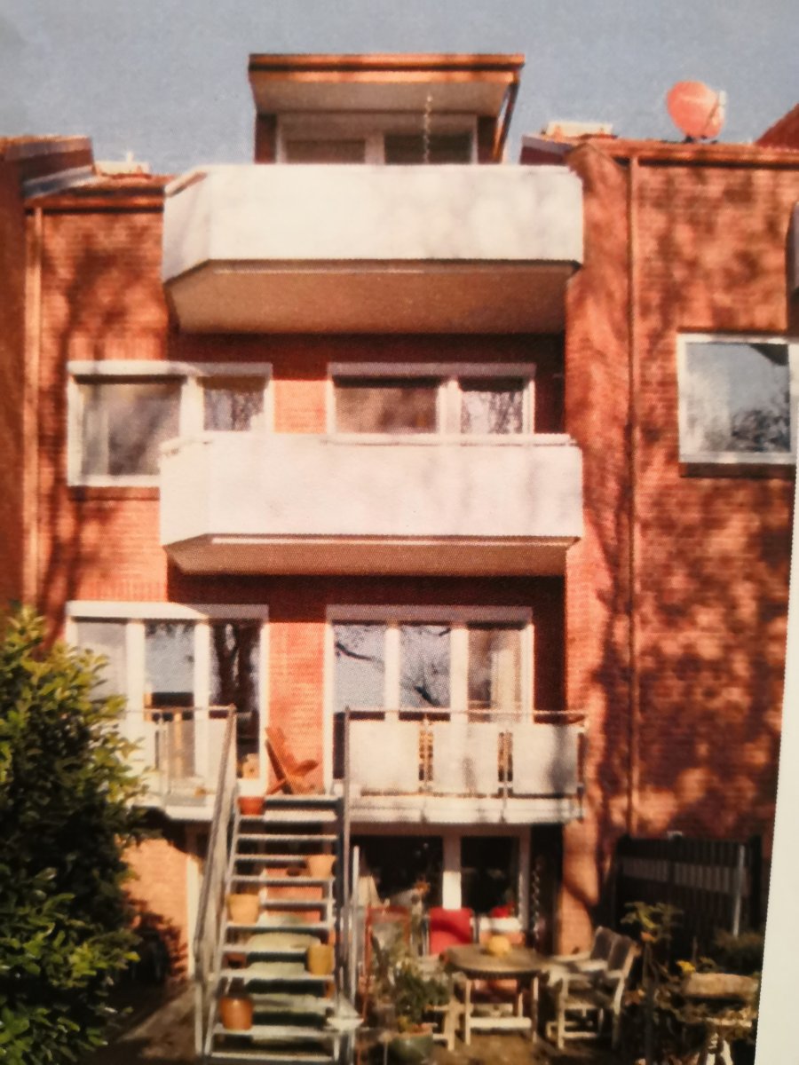

@Daniel Hat dein Balkon ein Dach? Ohne Dach wirst du den Dob so wohl nicht aufbocken wollen wegen der Höhe bei Zenit-Beobachtungen.
Spunti
Danke für das Bild. Ich hatte das nicht mehr "auf dem Schrim". Es sieht in der Tat machbar aus. Nach Osten hin habe ich sogar etwas mehr Platz.

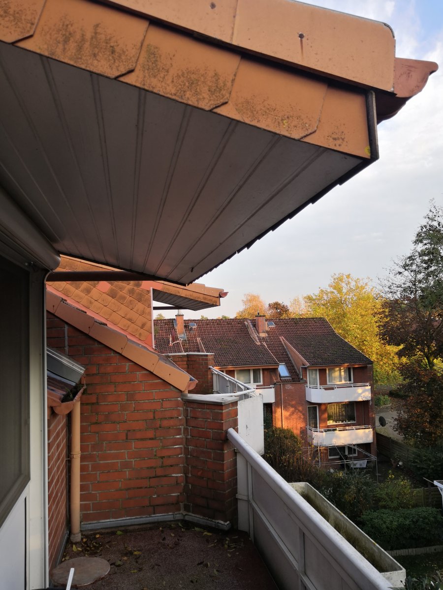

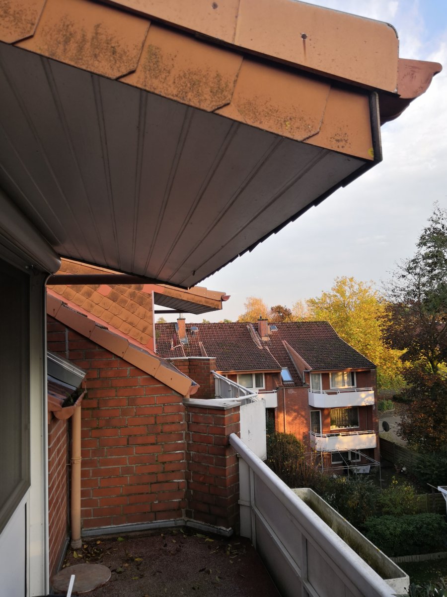

Ja, der Balkon hat ein Dach (2/3 der Tiefe und Breite).
Ich werde heute Abend Fotos machen damit es sich besser vorstellen lässt.

Hier mal ein paar Bilder damit ihr meinen Balkon besser einschätzen könnt (länger nicht gereinigt, also bitte nicht ganz genau schauen):
Das Dach reicht nicht bis zur Brüstung und öffnet den Winkel in den Himmel noch weiter.
Der Meterstab ist auf 100cm eingestellt. 130cm waren recht pessimistisch.
Hier ist der Meterstab auf 120cm gestellt und simuliert den Dobson 200/1200 bzw. 150/1200
Der Balkon lässt an den Seiten auch noch Raum für Blick nach ganz oben.

Hallo Daniel,
sorry das wird lang.
:coffee::coffee:;)
Ich sehe auf diesem Balkon gute Beobachtungsmöglichkeiten, auch mit einem der angepeilten Dobsons (6-8 Zoll), die Breite ist, wie der Maßstab zeigt, überhaupt kein Problem.
Natürlich kann man dort auch mit kleinerem Gerät beobachten, aber ich sehe, so ganz dunkel ist die Lage nicht, Lichtverschmutzung ist ein Thema und da wird es eben für kleine Öffnungen jenseits der hellsten Standardobjekte schwer.
Es gibt diesen recht abgedroschenen Spruch vom Fernglas, welches auf dem Alpengipfel mehr zeigt als ein 12-Zoll Dobson in der Stadt. Damit wird die Existenzberechtigung kleiner Öffnungen gerne und zutreffend unterstrichen. Okay, aber bring dann mal das Fernglas in die Stadt oder den 12-Zoll Dobson auf den Alpengipfel.
Das hat also, wie fast alles, mindestens zwei Seiten.
Lichtverschmutzung ist kein Hemmnis für eine größere Öffnung, allein die AP (Austrittspupille) muss für die Aufsuche der Himmelsqualität angepasst werden. Bei Dir dürften das maximal 4-5 mm werden und das bei möglichst großer Feldblende des Übersichtsokulars, um großes Aufsuchfeld zu erreichen.
Ein sehr wichtiges Thema ist auch das Seeing und das teilt sich grob in atmosphärisches, Standort- und Beobachterseeing auf.
Wichtig für Dich ist hier das Standortseeing und das ist auf einem Balkon meist bescheiden, Deinen Balkon halte ich sogar für etwas schwierig, daher mal eine etwas genauere Betrachtung.
Backsteinsüdwand, noch mit Winkeln und Betonplatten (Balkone), das heizt und läd sich im Sommer, bei Sonnenschein, tagsüber auf. Je früher abends irgendwie Schatten kommt, um so besser.
Ansonsten heißt das warten, Beobachtungen sind nur mit niedrigen Vergrößerungen möglich, bei höheren Vergrößerungen wirst Du oft noch mehrere Stunden nach Sonnenuntergang wabernde Matsche sehen.
Auch die Fenster unterhalb und seitlich des Balkons tragen dazu bei, nicht nur im Sommer (geöffnet), sondern auch im Winter, wenn geheizt wird. Wenn ich auf meinem Balkon stehe sind die Fensterrolläden darunter immer dicht. Das hilft sehr.
Ganz kleine Öffnung ist wenig seeinganfällig, zeigt Dir aber, gerade an dem Standort m.E. zu wenig.
Häufig kommt der Rat, mit der Öffnung eines Refraktors nach außen, über die Brüstung hinaus zu gehen, um quasi aus dem Gebäudeseeing heraus zu kommen. Das hilft bei dem Bau nach meiner Einschätzung nicht, zumindest nicht, bevor ein Meter Ausladung erreicht ist.
Wenn Du mit den Teleskopen die für Dich in Reichweite sind, mit der Öffnung über die Brüstung gehst, bringst du sie genau in den turbulentesten Bereich und rührst darin rum.
Du bleibst also m.E. sinnvoller Weise mit dem Teleskop innerhalb Deiner Balkonbegrenzungen und so lange bei niedrigeren Vergrößerungen bis eben mehr geht.
Ich bleibe jetzt einfach mal beim 150/1200er, da hast Du mit 5 mm AP 30fach und mit 3 mm AP 50fach, das geht gut.
Ein kleiner 80er Refraktor liegt dann bei 16fach und 26fach, das geht ein klein wenig besser.....aber.....!
Steil nach oben, neben/vor dem Dach heraus kann schon recht schnell mehr gehen als in tieferen Regionen, aber wenn die Verhältnisse grundsätzlich besser sind oder spätestens nach angemessener Wartezeit gehen dann aber auch auf diesem Balkon durchaus höhere Vergrößerungen.
Auch gute Planetenbeobachtungen im Rahmen von 6 Zoll oder gar 8 Zoll Öffnung sind drin.

Fantastischer Balkon! Egal was Du tust, am Balkon wird es nicht scheitern...
Danke. Wenn er nun noch in völliger Dunkelheit liegen würde! ;)
Dafür möchte ich keine Entschuldigung hören. Vielen Dank für den wertvollen Beitrag.
Bezüglich des Seeings. Da werde ich wohl meine Erfahrung machen müssen. Notfalls muss ich doch mal öfter rausfahren. Die Lichtverschmutzung ist tatsächlich störend für die Dunkeladaption. Immerhin liegen die Lichtquellen alle unterhalb meines Balkons.
Da der Balkon ja ansonsten recht gute Voraussetzungen hat, tendiere ich zum 200/1200 Dobson. Der Sprung von der 150er Öffnung zur 200er rechtfertigt den Aufpreis von ca. 90 Euro.
