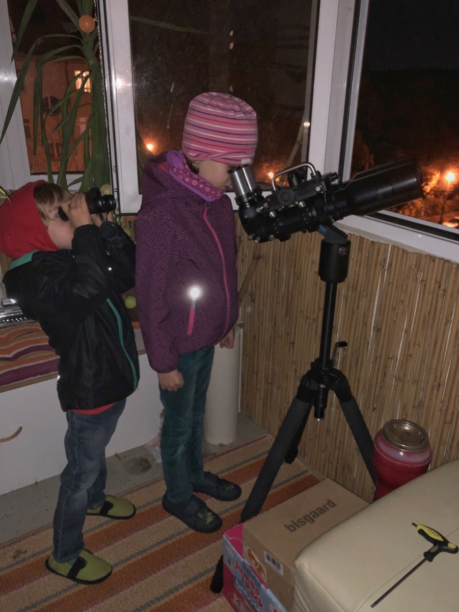

PS: Kinder können an allem Spaß haben...

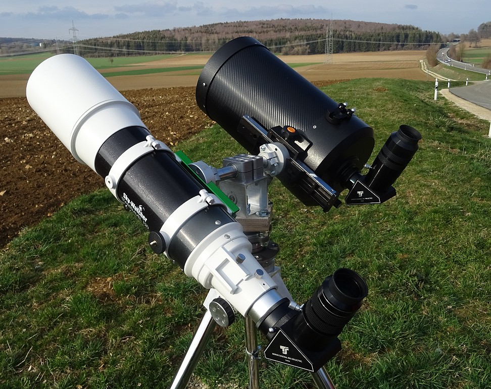

Ein Skywatcher 120 Startravel und ein Celestron C8 auf einer selbst gebastelten azimutalen Montierung.
Jetzt flutscht es irgendwie und ich bin damit sehr glücklich... aber jeder Jeck ist anders!

Auch das geht z.B. auf einem Balkontisch oder einer Zubehörkiste passender Höhe und die Länge des Tubus hält sich bei 1000 mm Brennweite in sehr akzeptablen Grenzen.
Die Montierung gibts auch einzeln, für andere Teleskope passender Größe.
Natürlich hat man auf einem Balkon deutlich mehr Seeingeinflüssen zu kämpfen als auf einer großen Wiese und ich kann meinen 8-Zöller dort eigentlich nie sinnvoll auf sonst am Mond und an Planeten locker mögliche 300fach vergrößern. Da bleibt man schon mal bei 150 bis 200 fach stecken.

Um die MC und SC noch mal ins Feld zu führen: Skymax 102 oder 127 Auf AZ-Pronto.
Du siehst, du musst die Vor- und Nachreile genau abwägen.
Den 80/400 würde ich nicht favorisieren wegen der Farbfehler und in der Stadt guck ich normalerweise genau nach Planeten und Mond, wo ich diese Fehler nicht brauche.

Noch eines zu der Notwendigkeit einen kleinen, niedrigen Dobson höher zu sellen.
Tisch, Hocker, notfalls Bier/Wasserkiste, aber auch das, was jedes andere Teleskop braucht, passt natürlich.
Man kann auch ein handelsübliches Stativ unter so eine Tischbox setzen und die Box darauf festschrauben.

Hallo Daniel, darum würde ich an deiner Stelle eher zu einem MC oder SC tendieren. Mehr Öffnung und kompakt in den Abmessungen. Deine Frau kommt mit der Wäsche noch daran vorbei.. :)
Auch finde ich, das bei einem Refraktor ab ca. 50cm Länge ein Stativ mit Kurbel zur schnellen Höhenverstellung sinnvoll ist. Bei einem MC oder SC nicht unbedingt.

bei der geringen Tiefe des Balkons, würde ich vielleicht ein kurzes Rohr nehmen: MC oder SC.
MC? SC? Was bedeutet das?
der Höhenunterschied zwischen Garten und Balkon im 3. Stock spielt nur dann eine Rolle, wenn im Garten die Sicht durch Bäume oder Häuser eingeschränkt ist.

Um über den Rand/Geländer zu kommen benötige ich definitiv etwas auf einem Stativ.
Da könnte ich Glück haben. Das Geländer ist (unangenehm) niedrig. Endet unterhalb meiner Hüfte bei ca. 1 Meter.
sonst kann man auch bei einem guten 10x50 oder 8x40 Fernglas, das dort m.E. eh hin gehört, bleiben.
Wie wäre es für den Anfang mit einem guten Feldstecher und Stativ? Kompakt, handlich, unkompliziert.
Geht auch mal ganz spontan aus der Hand im Liegestuhl.
Also aus der Hand komme ich mit meinem 10x50 absolut nicht zu recht. Das wackelt zu sehr. Ein passendes Stativ habe ich leider nicht und mit zieht es zu Größerem. ;)
bei der Planung eines Teleskops auf so einem Balkon wird manchmal auch vergessen, dass da ja eventuell noch Tisch und Sitz-/Liegemöbel, eventuell gar ein Grill und ein paar Leute unterkommen müssen.
Auch der Heritage 130P ist ein sinnvoller Kandidat, der auf einem standfesten Hocker auf dem Balkon gut funktionieren kann. Die beiden 1200mm Teleskope halte ich jedoch für problematisch groß, vor allem, wenn der Balkon nicht ausschließlich dem Teleskop vorbehalten bleiben kann.
Optimal für einen Balkon sind übrigens Säulen. Die können sehr nahe am Geländer stehen und die flachen Füße können leicht überstiegen werden.

MC und SC: Maksutov-Cassegrain und Schmidt-Cassegrain. Eine Mischung aus Spiegel und Linse. Ich wollte nicht googeln, wie man das genau schreibt, hab es jetzt aber eben doch getan :-) Das Sichtfeld ist klein, aber man sucht ja mit dem Sucher.
