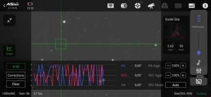

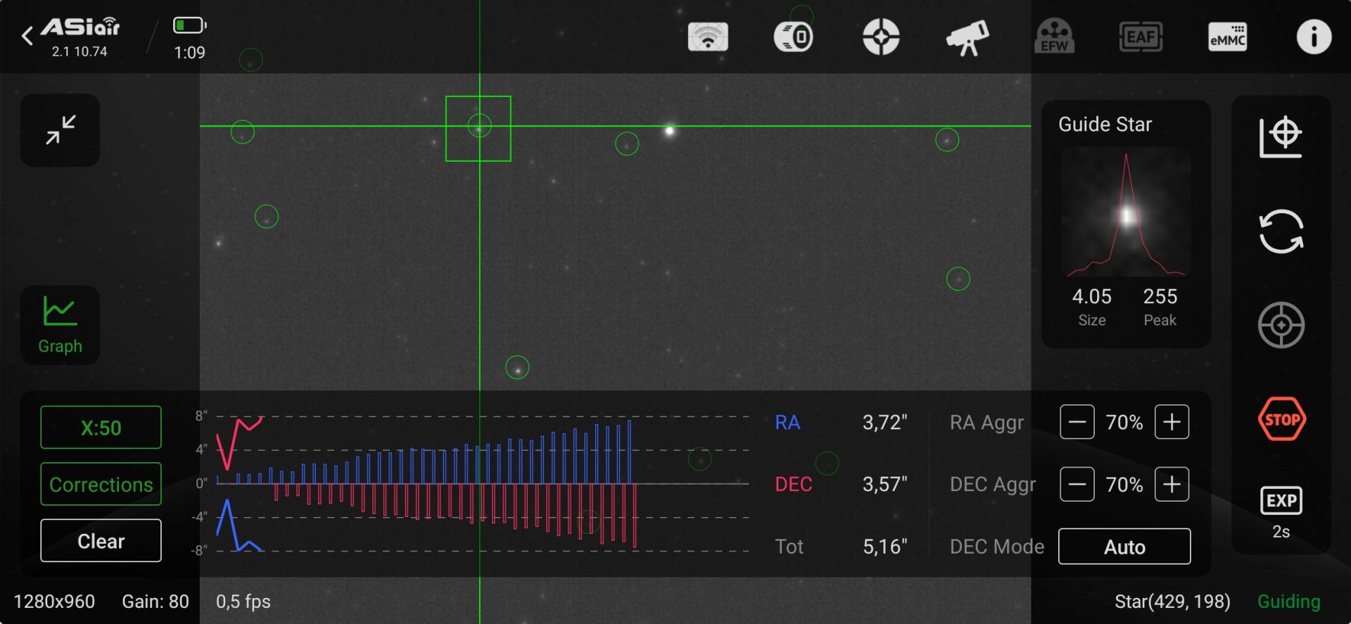

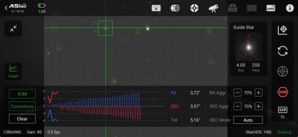

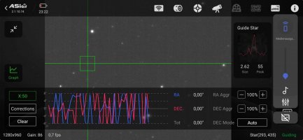

In "guten" Nächten bewegt sich die Montierung im Bereich 4-6". Im nächsten Moment können es aber auch 10-20". Manchmal haut sie auch komplett ab und es kommt zur einer Fehlermeldung. Da ich aber an der Belastungsgrenze der Montierung bin und in Zukunft eh noch schwerere Ausrüstung dazu kommt, will ich mich von der Star Adventurer GTi verabschieden.

Oje 4" geht gar nicht. Das kann ich kaum glauben, meine damalige AZ GTi war da schon deutlich besser.
Hab schon mehrere Sachen probiert. Ich habe das Stativ möglichst Tief eingestellt und es mit Gewichten beschwert. Das Kabelmanagment habe ich nochmal komplett überdacht. Es ist kein Hör/Spürbarer Backlash vorhanden, allerdings haben die Zahnräder sowohl in DEC als auch in REC doch schon ordentlich Spiel. Alle Schrauben am Stativ und Montierung nachgezogen. Mir ist aufgefallen das die Sucherschuhhalterung und der Sucherschuh am Guidscope nicht richtig festgezogen war, auch hier hab ich nachgebessert. PA war bei 0°0"36' eingestellt. War ein ziemlicher Krampf weil die Verstellung der Latitude am Star Adventurer Gti nicht das gelbe vom Ei ist. DEC nur in eine Richtung geguided. Verschiedene Aggressivität der Achsen probiert.
Hat aber alles nichts gebracht.

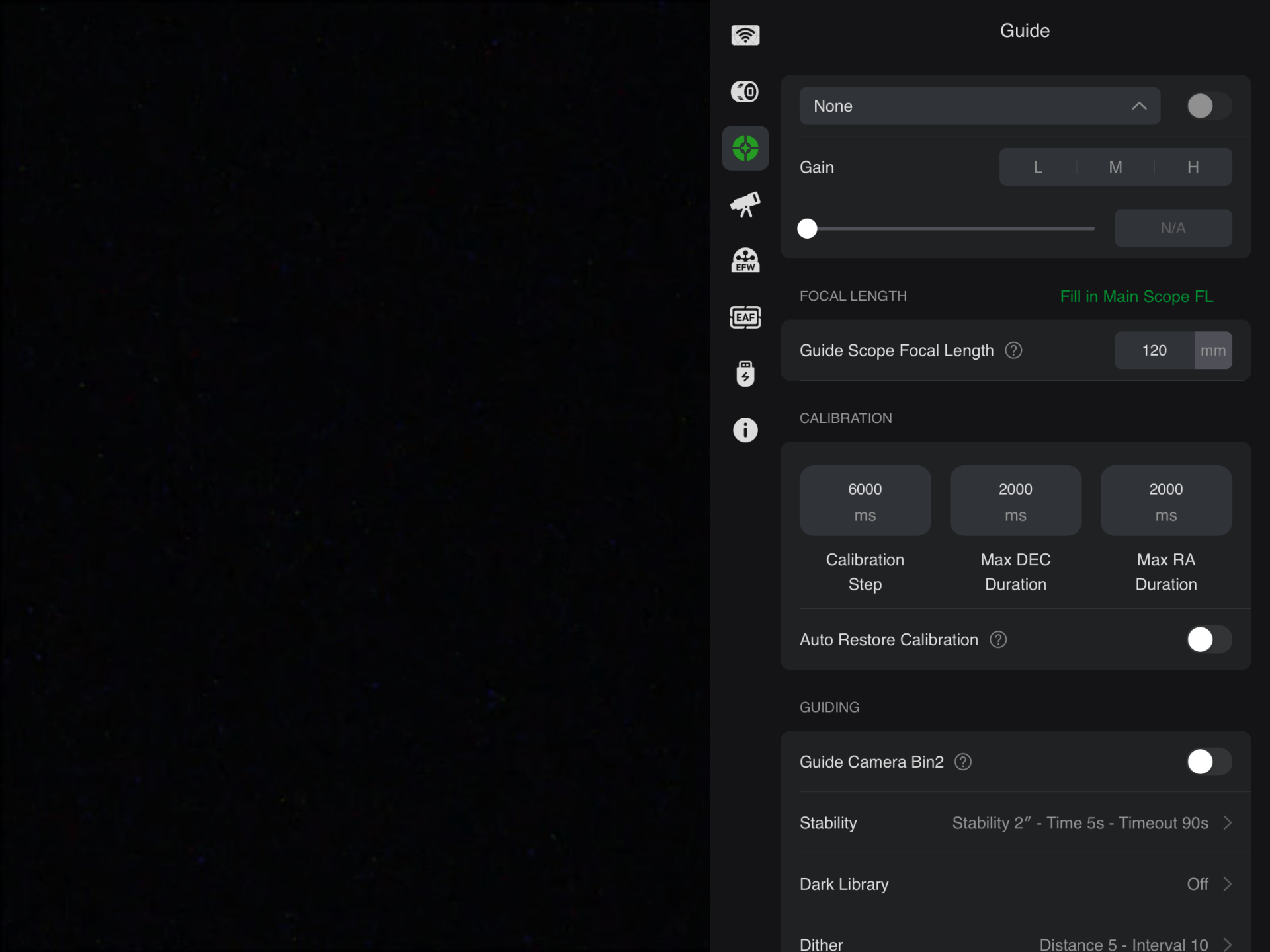

Hast du vielleicht deine Guidingeinstellungen, evtl. ist da was bei mir einfach falsch eingestellt.

Hallo Sterno, das sind meine Guiding-Einstellungen.
@ Ulrike: ich weiß nicht, was der Lacerta 72/432 wiegt, der TS 72/432 ist gar kein Problem auf der (meiner) SA GTI, der 80/560 auch noch nicht. Alles darüber erscheint mir auch Unfug. Aber Du kannst durchaus Recht haben, dass die Serienstreuung hoch ist. Vielleicht hab ich Glück gehabt, allerdings hab ich damit auch nie länger als 1 Minute belichtet, auch mit Guiding nicht.
LG Olaf
3,75u und 30mm f4 Leitrohr, da würde ich mit dem Calibration Step auf 1800ms runtergehen(Guide speed 0.5 sideral rate).
