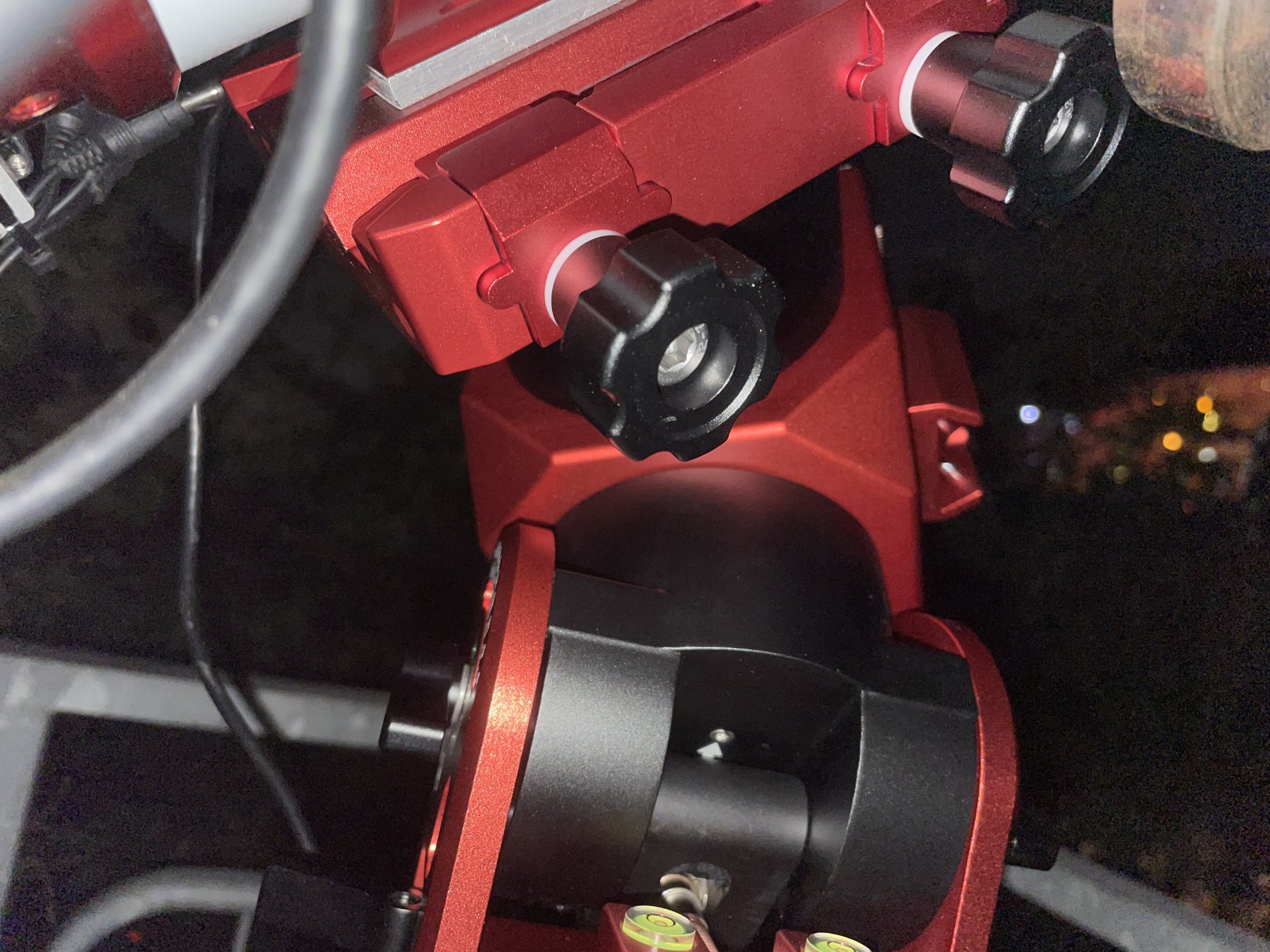

- die Befestigungsknöpfe der Vixen/Losmandie Schiene bestehen aus billigen Plastik (Bild anbei), was das Soll??????

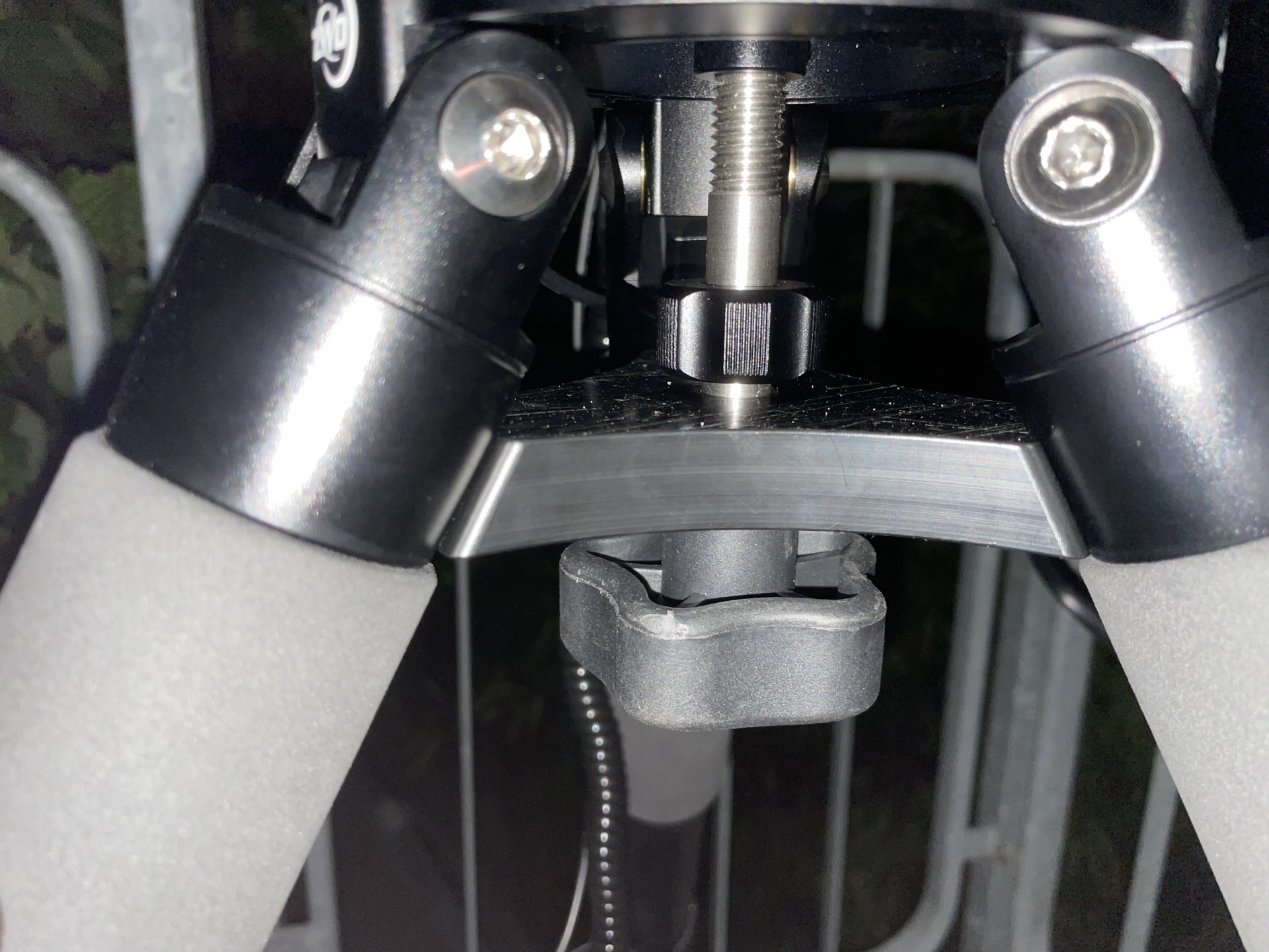

- Stativ-Spreizer billiges Plastik (Bild anbei), dass ganze Gefummel gefällt mir nicht!
Na und , aber man findet selten einen Prismenklemme dieso gut klemmt wie diese, ich bin begeistert.
Für mich sieht es nicht nach normalen Plastik aus, Kunstoff ist heut zu tage oft stabiler und robuster als wenn man zb ein Gußteil nehmen würde.
Bei mir steht das Stativ schon seit Wochen mit angezogenen Spreizer, wäre er billig hätte sich da schon was getan.

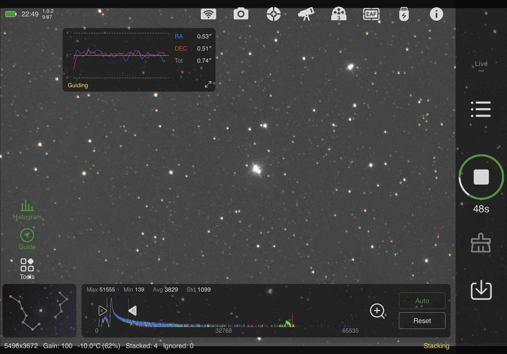

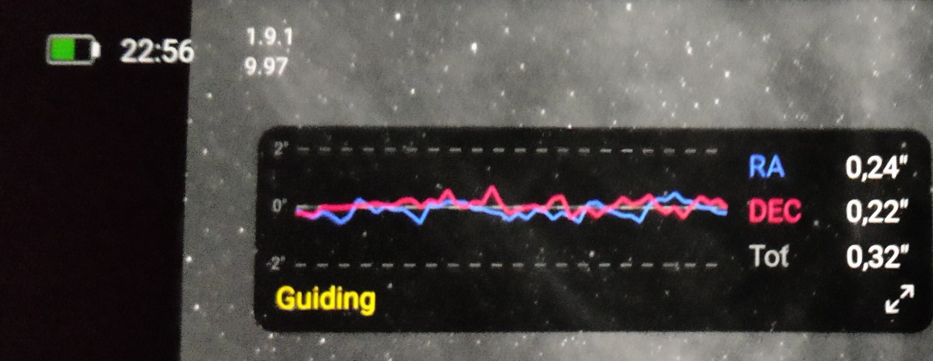

Ich Guide bei dem Set-Up mit einer ASI 178 Mono, Leitrohr 30x120mm und ASIAIR Plus, Hauptbrennweite ist 443mm bei 94mm Öffnung (Sharpstar 94 EDPH mit Reducer). Ich hatte die Guiding-Settings von meiner CEM 28 übernommen, der Schneckenfehler treibt mich bei dieser Montierung in den Irrsinn, wenn jemand ein Replacement-Teil oder Lieferanten kennt bitte melden! Bislang habe ich mir noch nicht die Mühe gemacht die Settings für die AM 5 zu optimieren. Im Moment lasse ich das so neben her laufen. Aber im Vergleich zur CEM 28 ist die Kurve um Klassen besser! Leider habe ich von der CM 28 gerade keine Guidingkurve zur Hand der Fehler lag aber teilweise bei so 4-5‘ (der bekannte Fehler alle 10 Minuten) optimiert, neben dem Schlag alle 10 Minuten läuft die Monti nicht gerade ruhig, dass Schneckenspiel habe ich unzählige Male optimiert!
@Alex, zufälligerweise verdiene ich mein Geld mit Plastik (Automotive), die von mir beschriebenen Teile sind billig! Da erwarte ich CNC-gefräste / gedrehte Teile, insbesondere bei dem Preis für die Monti!
Wenn es an den zwei Handrädern liegen soll, das Stativ wird ZWO nicht selbst bauen, iOptrion benutzt fast das gleiche nur der Kopf ist etwas anders und 330€ für ein Carbonstativ ist nicht viel, das kostet ein hochwertiges Fotostativ auch.
Wenn das Bild von deinen Sharpstar kommt hast du da aber noch eine Verkippung oder er ist dejustiert.
da ich von der CEM 28 am Ende nicht hundert Prozent überzeugt bin
Ich habe ja auch eine Cem 28, meine läuft recht gut, hat aber auch diese periodischen Ausreiser , sind aber klein genug mit unter 1" und nicht störend.

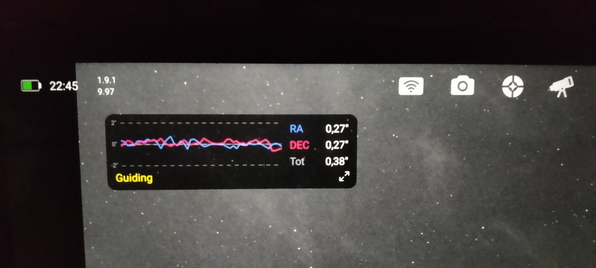

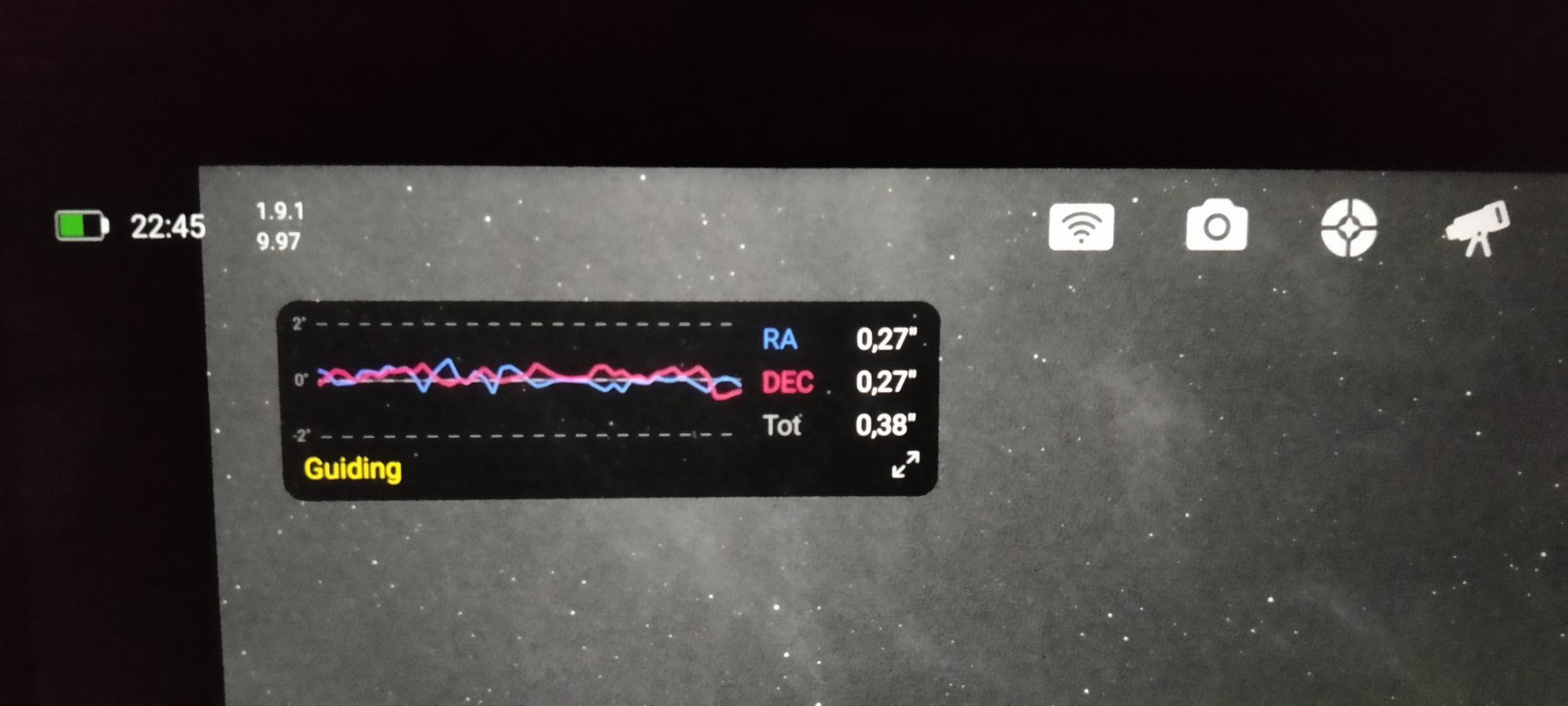

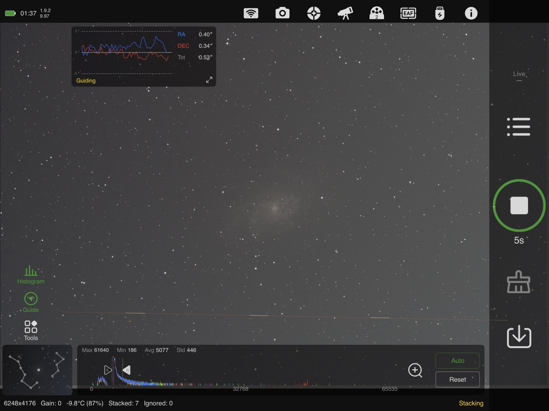

Hallo Ulrike,
welches Teleskop hattest du drauf? Wie sind deine Guidingeinstellungen?
Hatte einen Askar FRA500 mit 50/200 Sucher, Zwo Filterrad, Asi AIR Plus und eine ASI1600MM drauf.
Der Askar ist relativ schwer gegenüber anderen APOs.
Einstellungen mache ich am besten mal eine Foto, habe aber nichts verändert , genau so wie mit der CEM28 und CEM70G.
Manchmal spiele ich nur etwas mit den Prozent für RA und DE herum, je nach Sehing , Belichtungszeit fast immer 2s.
Gruß Alex

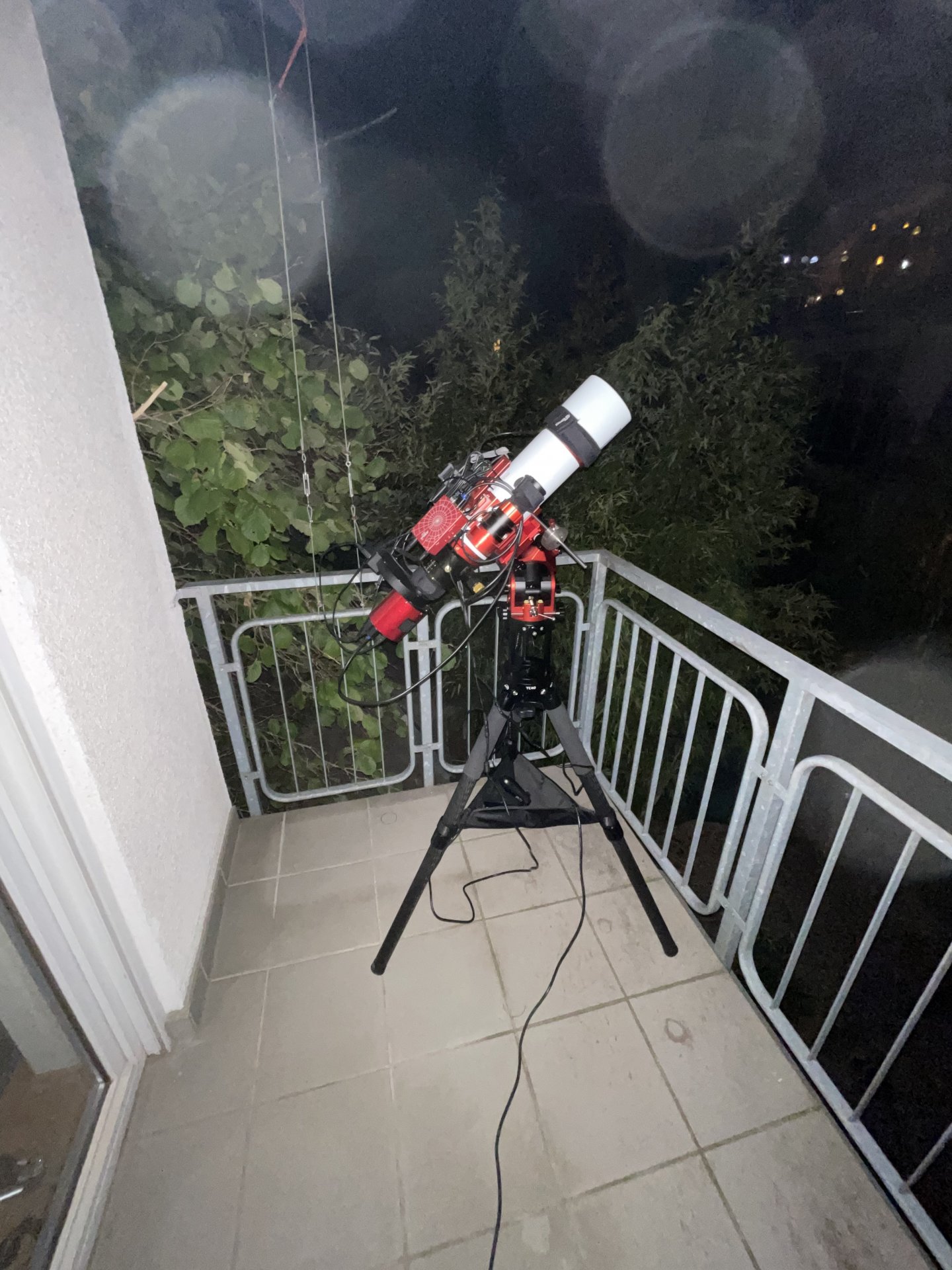

Neulich auf Astrobin gesehen:
Das ist schon grenzwertig für das Stativ. :D

Hallo Zusammen,
Nee falsches Bild gepostet, normalerweise hat ein APO keine Spikes, hatte parallel noch meinen 6" RC laufen! Mit der Verkippung hast Du recht beim nächsten schlechten Seeing, oder wenn ich Muse habe, werde ich den RC neu kollimieren! Anbei das Bild das ich eigentlich posten wollte!
Alex
