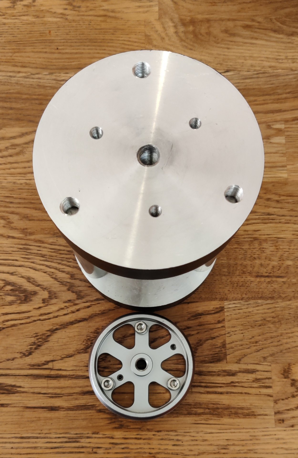

Könnt ihr irgendwas zur Kompatibilität mit anderen Stativen sagen? Ich habe z. B. ein Berlenbach Report 112 Astro, das eine Auflagefläche von 60 mm hat. Das mit dem 3/8" Anschluss passt, aber die Auflagefläche der AM5 dürfte größer sein. Sollte man irgendwann mal etwas mehr Gewicht auf die AM5 laden wollen, müsste man eventuell ein Edelstahlstativ der EQ6-Klasse nutzen oder ähnliches. Auch das muss irgendwie adaptiert werden.

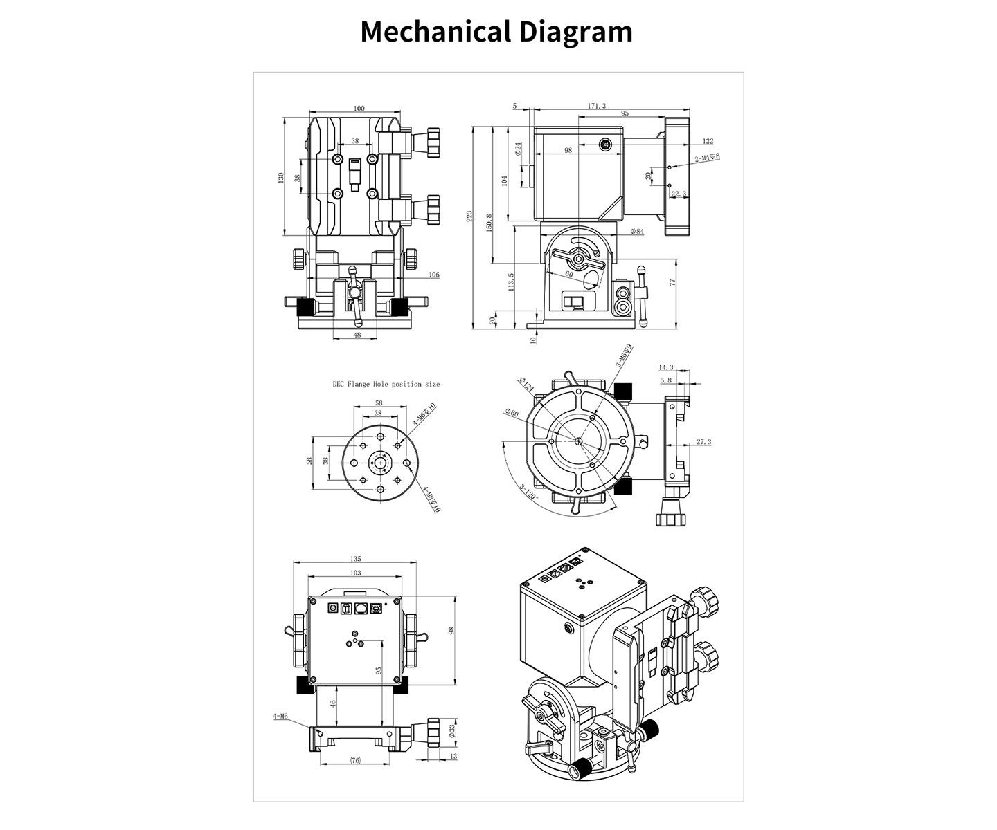

meine habe ich mit dem ZWO-Stativ gekauft, es dürfte jedoch kein Hexenwerk sein einen Adpater zu fertigen. Im Prinzip ist das nur ein Aludrehteil Da=124mm mit 3/8" Gewinde in der Mitte und 3x120° Durchgangslöcher D=6,4mm 60mm Lochkreis für M6 Befestigungsschrauben, als Materialstärke würde ich so 15-20mm nehmen. Kann Dir normalerweise jede Metallbude herstellen.

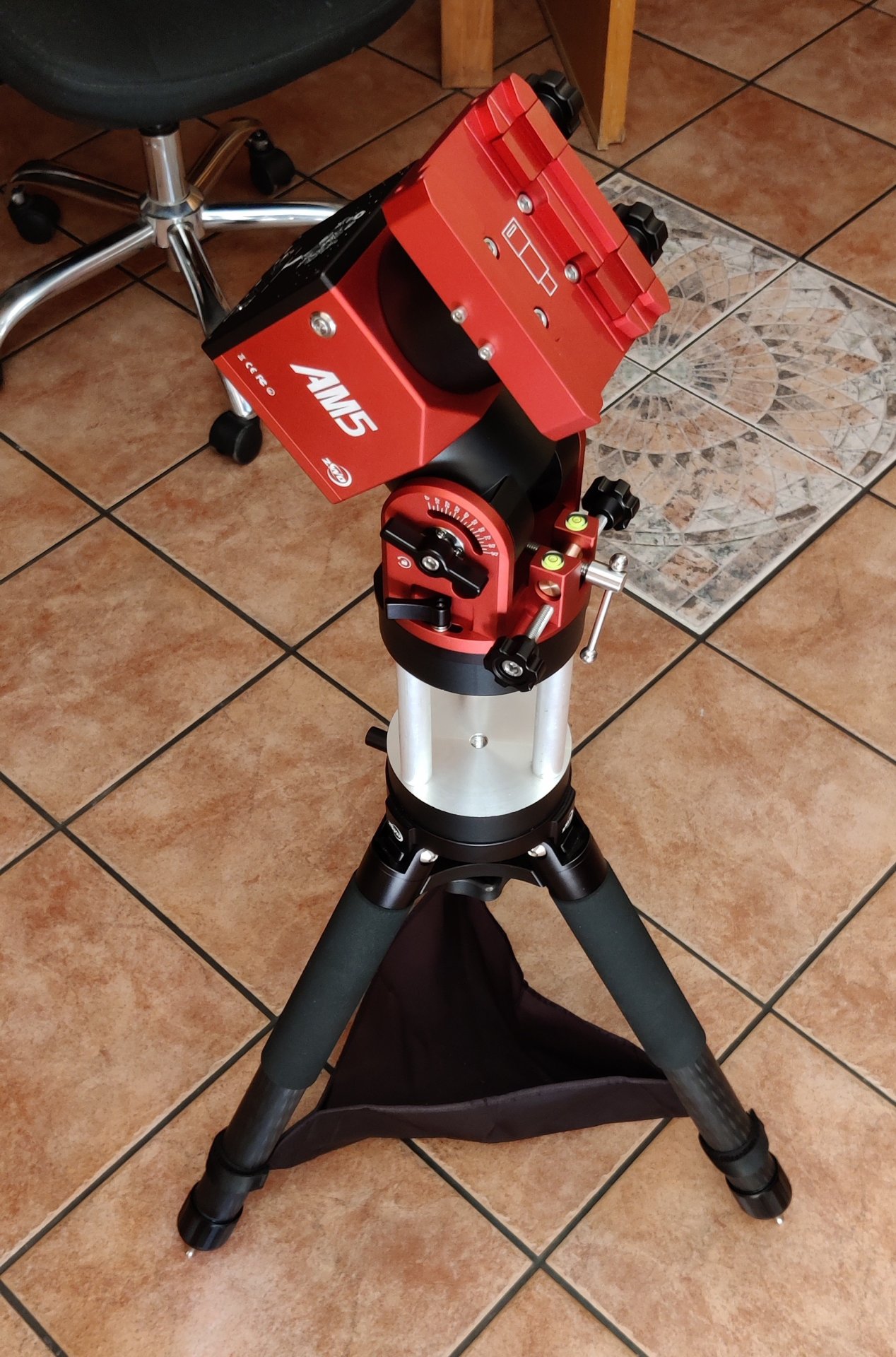

die Montierung gibt es auch ohne Stativ und muss ja auch nicht gekauft werden, finde es aber stabil genug um tragen können was auch die Montierung schafft.
Natürlich ist es sinnvoll einen stabilen unterbau zu haben, habe deshalb mit meinen Freund eine Stativ-Verlängerung nach meinen wünschen selbst gebaut. Damit kann ich über das M12 Gewinde meine AM5 auch auf ein Lacerta Holz Stativ für EQ8 oder eine Beton Säule und natürlich auf den Carbon Stativ verwenden.
Mein freund hat ein EQ6 Edelstahl Stativ für die AM5 und sich dafür einen Adapter gedreht.
Was ich aber unbedingt empfehlen kann ist eine Stativ-Verlängerung ( Säule ), egal was für ein Stativ, ohne Säule wird es eng.

Die Stativverlängerung würde ich im Übrigen generell empfehlen.
Wie sieht es denn ohne die Extension aus? Geht das einigermaßen oder hängt dann die Kamera zu schnell am Stativ? Wobei das natürlich auf's Objekt ankommt.

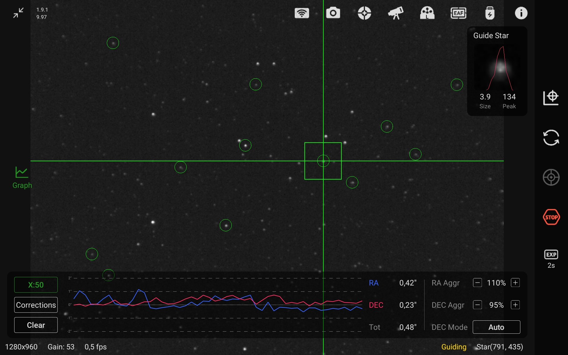

Hi Alex!
Das sieht wirklich gut aus mit Deinem CF130 auf der AM5. Endlich mal eine große Kanone auf dem kleinen "Montierchen" :)
Die Momentaufnahme des Guidings sieht in der Tat klasse aus. Magst Du uns vielleicht noch das Log davon zur Verfügung stellen? Das wär klasse!

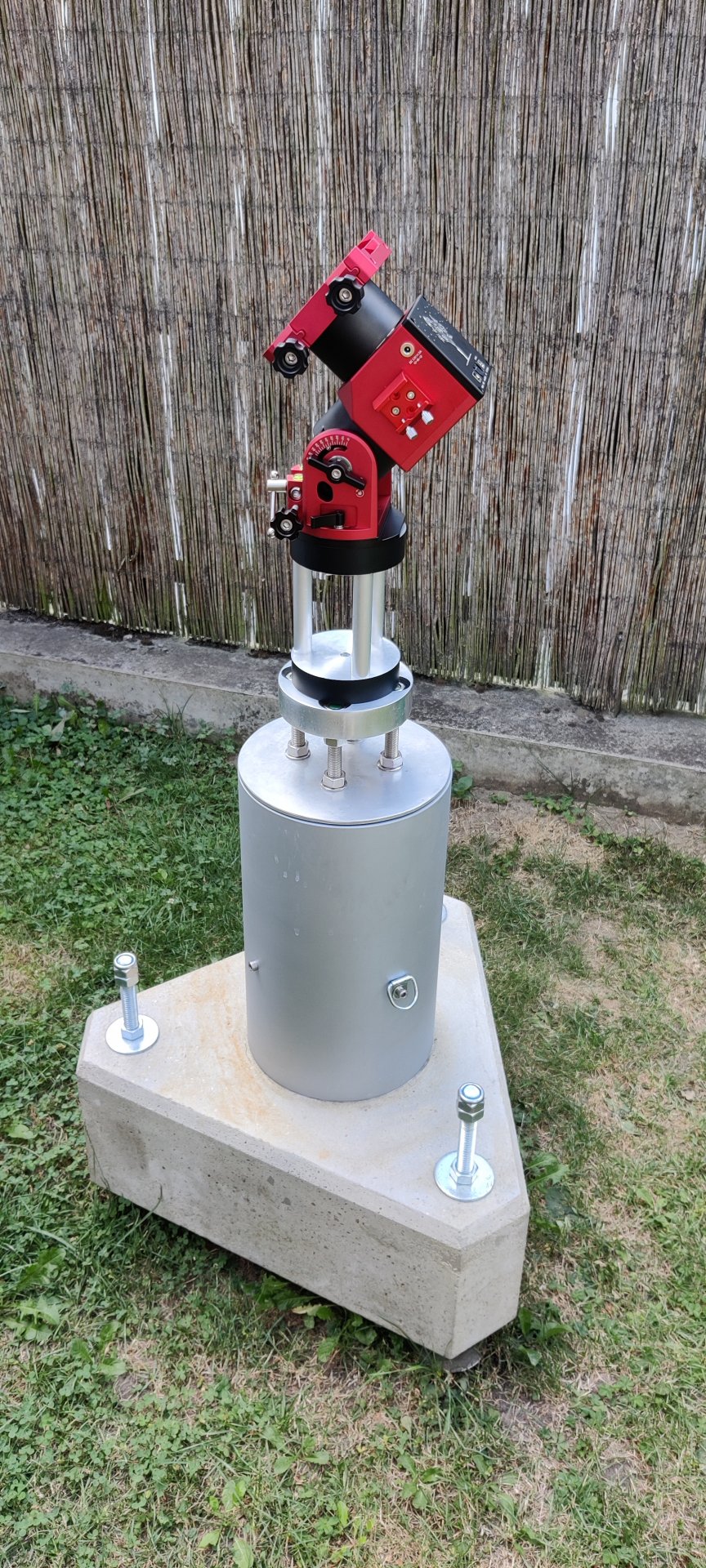

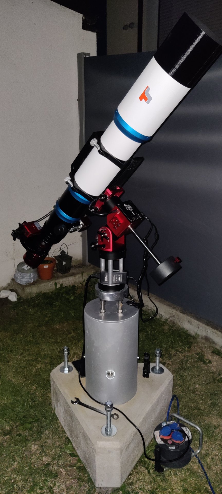

schicker Sockel, sogar mit Phase. Hast du den selbst gegossen?
Wozu verwendest du die 3 Gewindebolzen an den Ecken?

Gefällt mir auch gut und wäre eine Lösung ohne, dass man Erde ausheben müßte. So wie es sehe, sind die 3 Bolzen zur waagerechten Ausrichtung gedacht.
Da kommt aber dann meine Frage, worauf den die 3 Bolzen stehen? Da muß dann ja doch irgendwie ein Fundament vorhanden sein.

eigentlich wird die CEM70G auf die Säule mit den 130er APO kommen und die AM5 eher für die kleineren Optiken, so macht es auch mehr sinn.
das sieht in der Tat gut aus. Kannst Du mal mit Guidebelichtungszeiten von 5 Sekunden einen Durchlauf machen? Das würde mich sehr interessieren. Hier waren es ja 0,5 Sekunden wenn ich das richtige sehe, oder?
2s waren es, was ich eigentlich fast immer verwende.
Hab ich nicht selbst gegossen, war ein Geburtstags Geschenk von meinen Freund, alles was er macht wir auch sauber erledigt.
Die Gewindestangen sind zum ausrichten, damit die Säule auch gerade steht, ist quasi mobil wenn man das mit 160kg noch sagen kann :ROFLMAO:
Darunter sind 12cm Edelstahl scheiben mit 20cm Rohren dran welche ich einfach in den Boden eingeschlagen habe, kann man also alles wieder versetzen.
Das müsste die Datei sein die immer abgespeichert wird ich schau mal auf den Tablet.

die Datei findest Du beim ASIAIR PRO auf der SD bzw. dem USB-Stick, je nachdem wo Du Deine Aufnahmen speicherst nicht auf dem Tablet.
