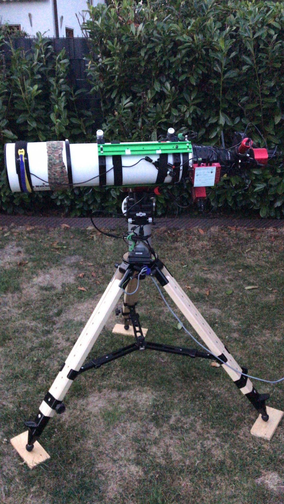

Ich bin zwar kein AM5 Nutzer, aber das Stativ dürfte auch an die AM5 passen:
UNI 14 Astro (Ablageplatte montiere ich nur bei Akkubetrieb) mit variabler Spreizsicherung. Auf dem Foto ist die mittlere Spreizung eingestellt, da es sonst vom Gefühl her zu wackelig werden könnte bei dieser Zuladung. CAT-Doppelsetup funktioniert super auf der ersten Spreizung.
Mit dem ESPRIT120 komme ich auf ca. 73grad bevor geflippt werden muss.
