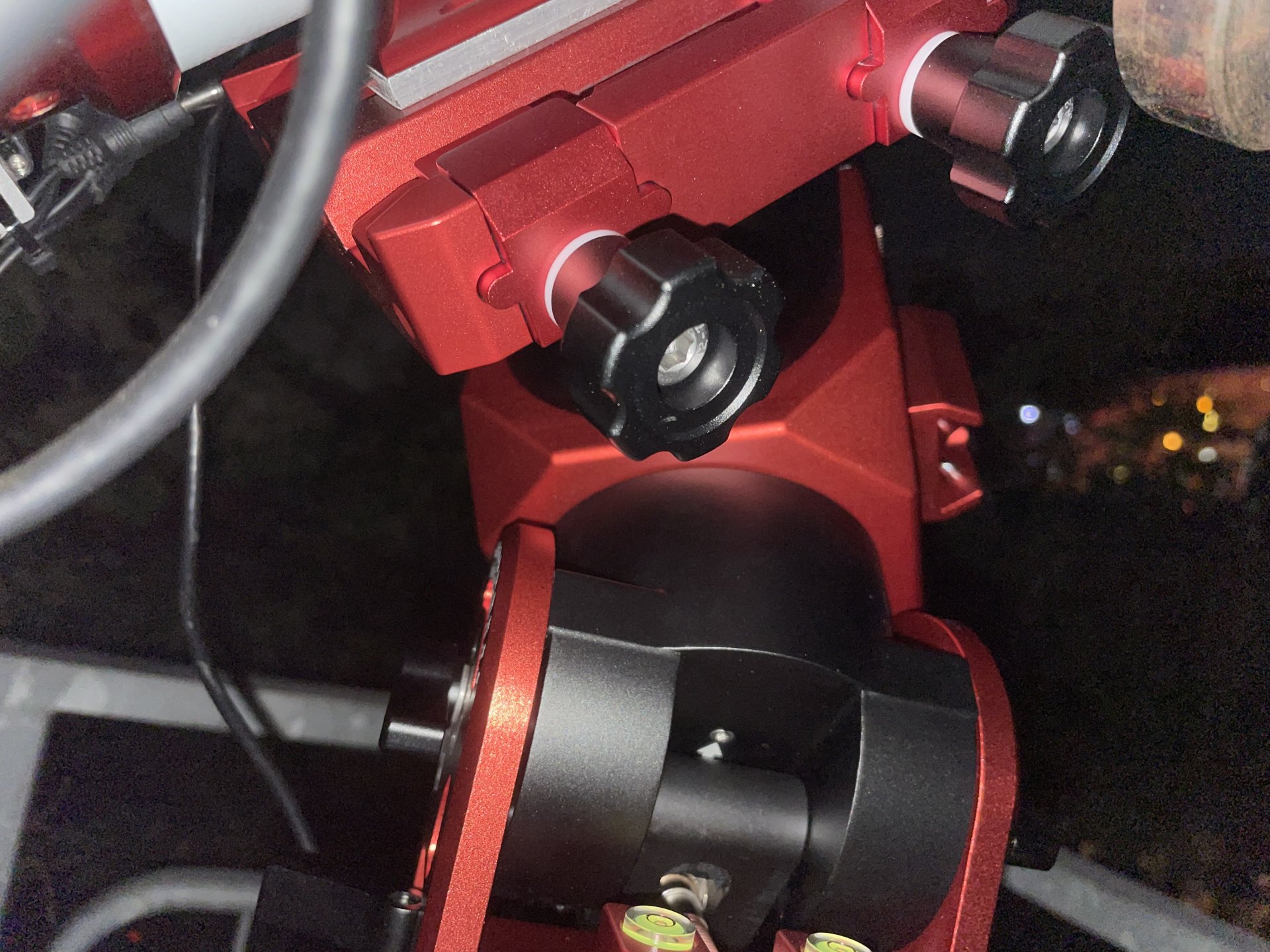

Zur AM5, ja ich würde sie wieder kaufen! Mit Ausnahme der Knebel (Bild), diese bestehen aus billigen Plastik, Alu würde hier besser passen, insbesondere bei dem Preis. Der Spreitzer am Stativ (Bild) könnte ebenfalls aus gefrästen Alu bestehen. Sonst bin ich mit der Verarbeitung zufrieden. Die Monti arbeitet einwandfrei auch das Guiding ist OK, obwohl ich noch nicht einmal großartig optimiert habe, ich habe die Einstellungen von meiner CEM 28 übernommen.

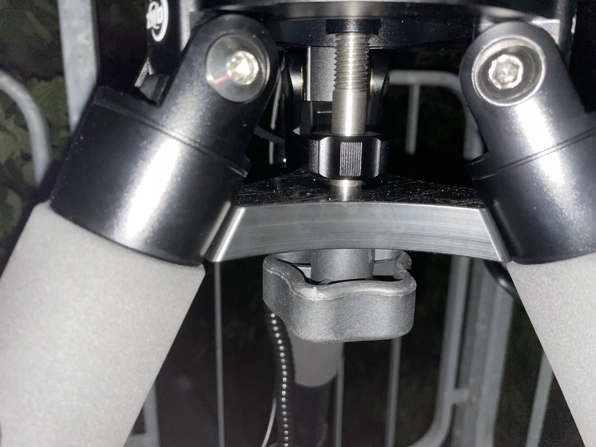

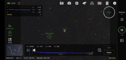

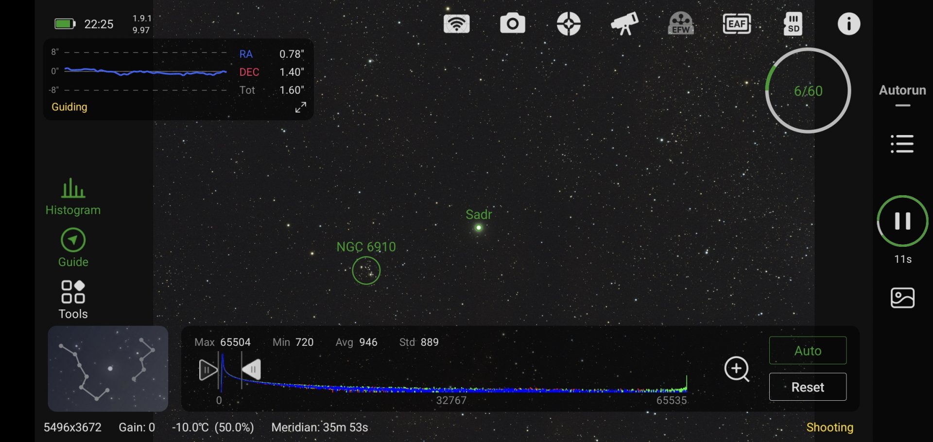

Hallo Alex, ich hab meine AM5 + Stativ im April bestellt und Ende August erhalten.
Bei meiner sind die Knebel aus schwarz eloxiertem Aluminium und der Spreitzer ist aus Kunststoff, sieht nach einem Polyamid 6 aus.
Vor diese Monti habe ich mit einer Skyguider Pro fotografiert.

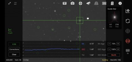

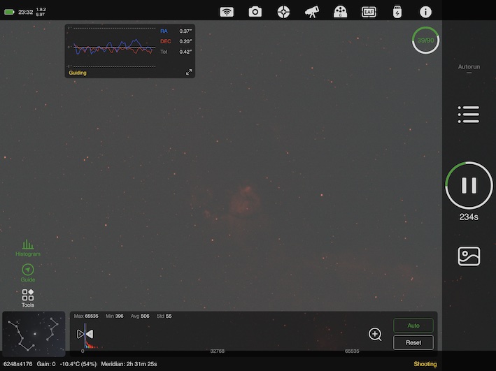

Benutzt hab ich sie bis jetzt 3 mal mit Redcat51 + Asi183 + EAF, Asi Guidescope 30F4 + Asi174, Asiair Plus
Einmal war auch das Samyang135f2 und EOS 6Da und das Guidescope mit AsiAir Plus drauf.
Mit der einfachen Bedienung bin ich sehr zufrieden, sie ist leise, Resultate sich echt gut.
Einstellung für Guiding im AisAir Plus auf Standard
Emanuel

Hallo Emanuel,
da hattest Du Glück, ich hatte mich bei ZWO über die Knebel und den Spreitzer beschwert, war Anfang September! Das Du Aluknebel/Knöpfe hast spricht dafür, dass sich vor mir noch andere beschwert haben und ZWO ein einsehen hatte. ZWO hat mir inzwischen Ersatz versprochen die Knebel sind unterwegs. Der Spreitzer besteht nach haptischen Gefühl und Klang aus ABS oder was auch immer in China gerade billig ist, meiner Erfahrung nach ABS, PA nicht dann wären die Kannten schärfer, ist aber jetzt nicht Gegenstand des Beitrages, sollte meiner Ansicht nach hochwertiger sein!
Aber wie bereits mehrfach geschrieben, ich Klage auf hohem Niveau! Das Teil ist OK! Werde die Knebel bei Gelegenheit durch Alu ersetzen und den Spreitzer dito!
Deine Guidingkurve ist so la la, bei der Öffnung und Brennweite aber OK, da geht aber noch mehr, da meine Sterne Rund sind habe ich meine Einstellungen bislang noch nicht optimiert.
Ich muss mir das mal mit dem MGEN3 ansehen.
Alex

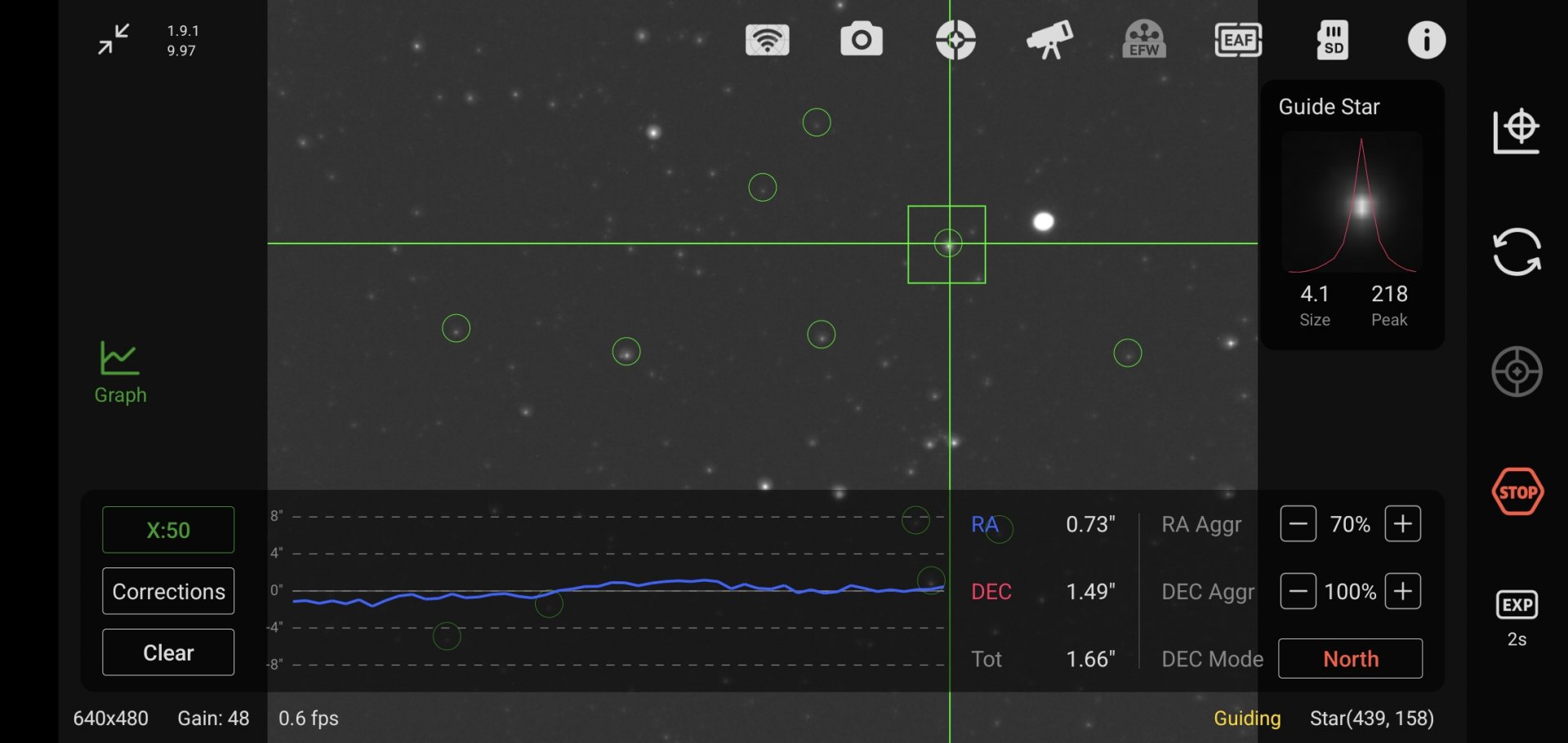

Hallo Emanuel,
die Guidingkurve ist wirklich nicht so prickelnd, Auf deinem Bild ist aber auch zu sehen, dass du den DEC MODE auf "North" und nicht auf "Auto" stehen hast. Ist das bewusst so eingestellt?
Hallo Alex, Hallo Harald
Ja diese Guiding Werte haben mich auch nicht überzeugt, aber das Resultat war für mich recht gut.
Nein ist nicht bewusst auf North gestellt, hab alles auf default Werte gelassen oder ich hab das unbemerkt verstellt.
Bin noch am lernen und üben mit Guiding. Auch viel am lesen hier und im CN
Was mir auffällt, das Guiding kalibrieren dauert manchmal um die 20min oder mehr, und manchmal 5min. Auto Restore Calibration ist eingeschaltet.
Emanuel

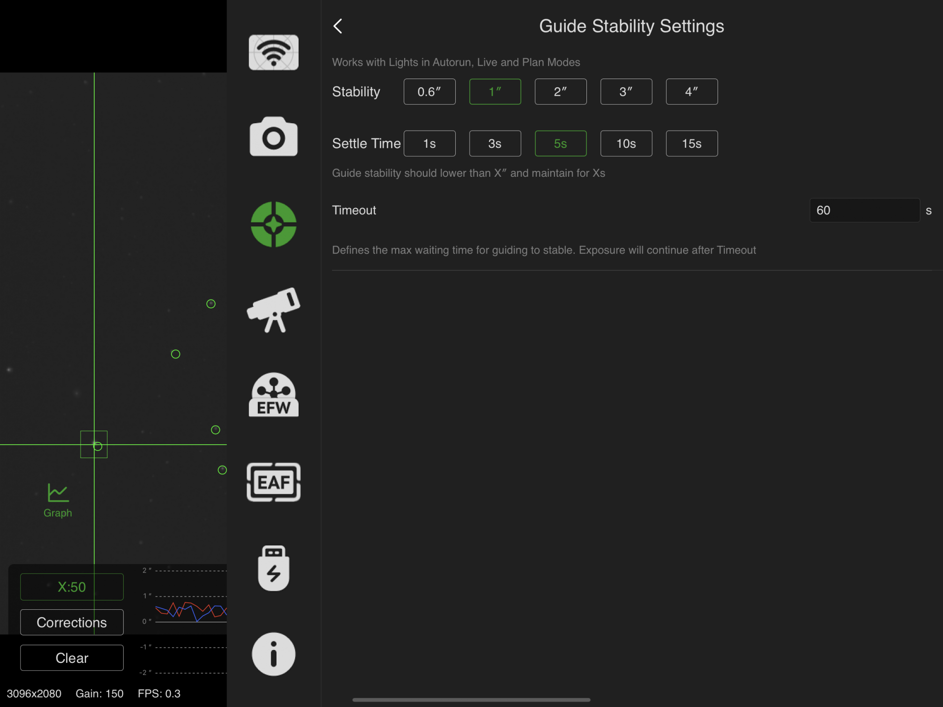

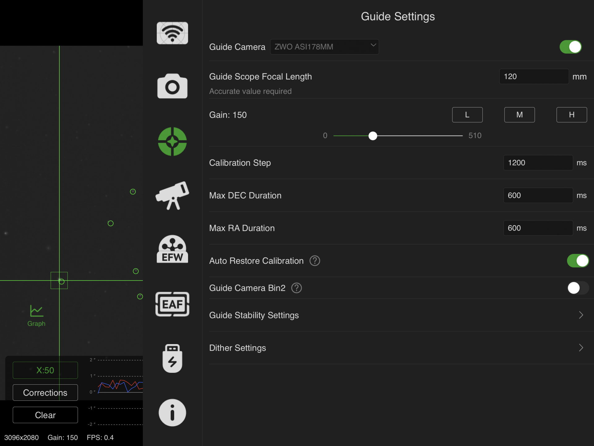

Hallo Emanuel,
besser ist es, bei Neuaufbau der Montierung die alte Calibration zu löschen. Wesentlich länger als 5min. sollte der ganze Prozess nicht dauern. Achte bitte darauf, dass der DEC MODE auf Auto steht. Und versuch erst einmal bei RA und DEC Aggr. bei 50% zu starten. Bei Bedarf zuerst RA in kleinen Schritten anpassen und dann DEC. Das muss ein paar Minuten beobachtet werden.
Wenn man paar Sitzungen gemacht hat, bekommt man ein gutes Gefühl für die Einstellungen.
Hallo Emanuel,

Hallo Harald, danke für die Infos.

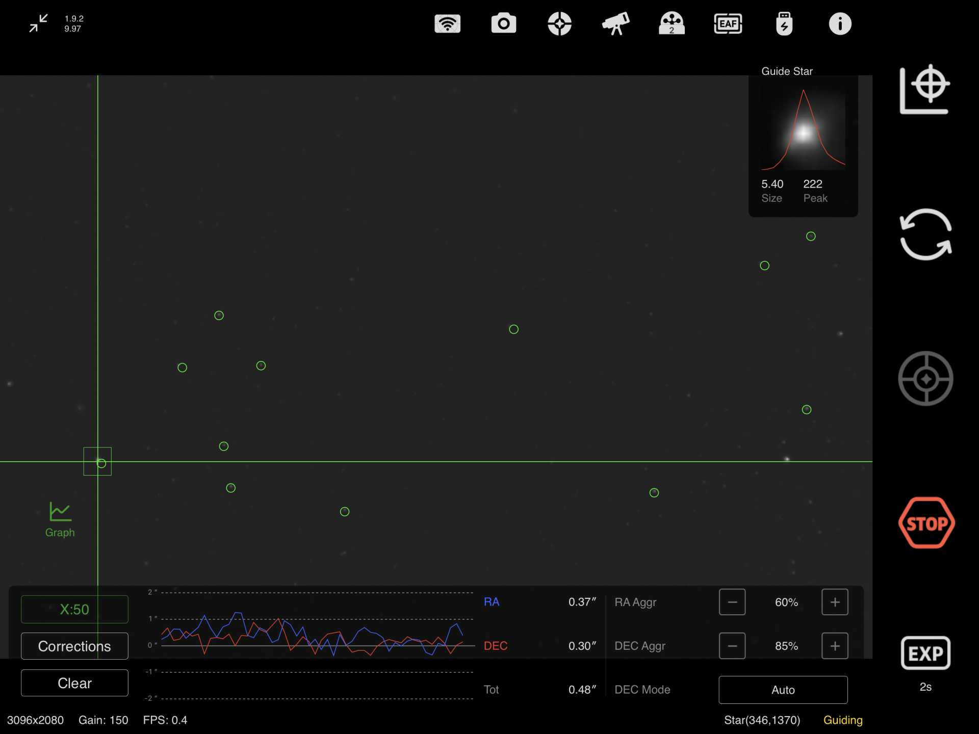

Komm jetzt grad von draussen rein und hab 60 x 120s lights und 5 x 120 darks aufgenommen.
Dec Mode war auf Auto
RA Aggr. = 80%, DEC Aggr. = 100%, die Standard Werte. Nächstes mal starte ich bei je 50%
Guiding Werte waren unterschiedlich, das total schwankte zwischen 0.82'' und 1.08''
Calibration hab ich nicht gelöscht, mach ich aber das nächste mal
Gute Nacht und CS
Emanuel

Heute sind die "Metallknebel" von ZWO angekommen. Wie es scheint gehöre ich zu einer Minderheit die die Plastikteile bekommen haben, ich hatte sowas mal in einem US-Forum gesehen.

Meine AM5 (ohne Carbon-Stativ) ist jetzt eingetroffen und macht einen Super-Eindruck! Das beigelegte PE-Diagramm ist auch perfekt. First Light ginge wohl frühestens morgen Abend. Macht ja nix, muss mich sowieso mit der richtigen Handhabung vertraut machen. Zunächst kommt auf die AM5 mein TS Triplet 80/480 in Kombination mit dem Baader Vario Finder Guidingscope. Das Polaralignment werde ich dann mit dem MGEN-3 machen.
Die 3/8"-Schraube vom Vixen Porta-AluStativ passt perfekt. Allerdings wollte ich mein Celestron-AVX-Stativ nutzen, das superstabil ist (2" Beine). Leider hat das Gewinde der 3/8"-Schraube wohl eine andere Steigung. Ein anderer Forist schrieb, dass das trotzdem passt. Ich lass' lieber die Finger davon um nicht das Gewinde in der AM5-Basis zu zerstören.
Die Knebel sind bei mir auch aus Plastik. Meinst Du, dass TS diese gg. Alu austauschen würde bzw. warst Du diesbezüglich schon aktiv?
Hallo Winfried,
 erstmal Glückwunsch zur AM5!
Wegen der Knebel hatte ich bei ZWO direkt interveniert, inzwischen hat man mir Ersatz aus Alu zugesandt. TS is aus meiner Sicht dafür nicht verantwortlich. Offenbar kommt ZWO mit der Produktion der AM5 im Moment nicht nach und vermutlich verbauen daher teilweise billige Komponenten!

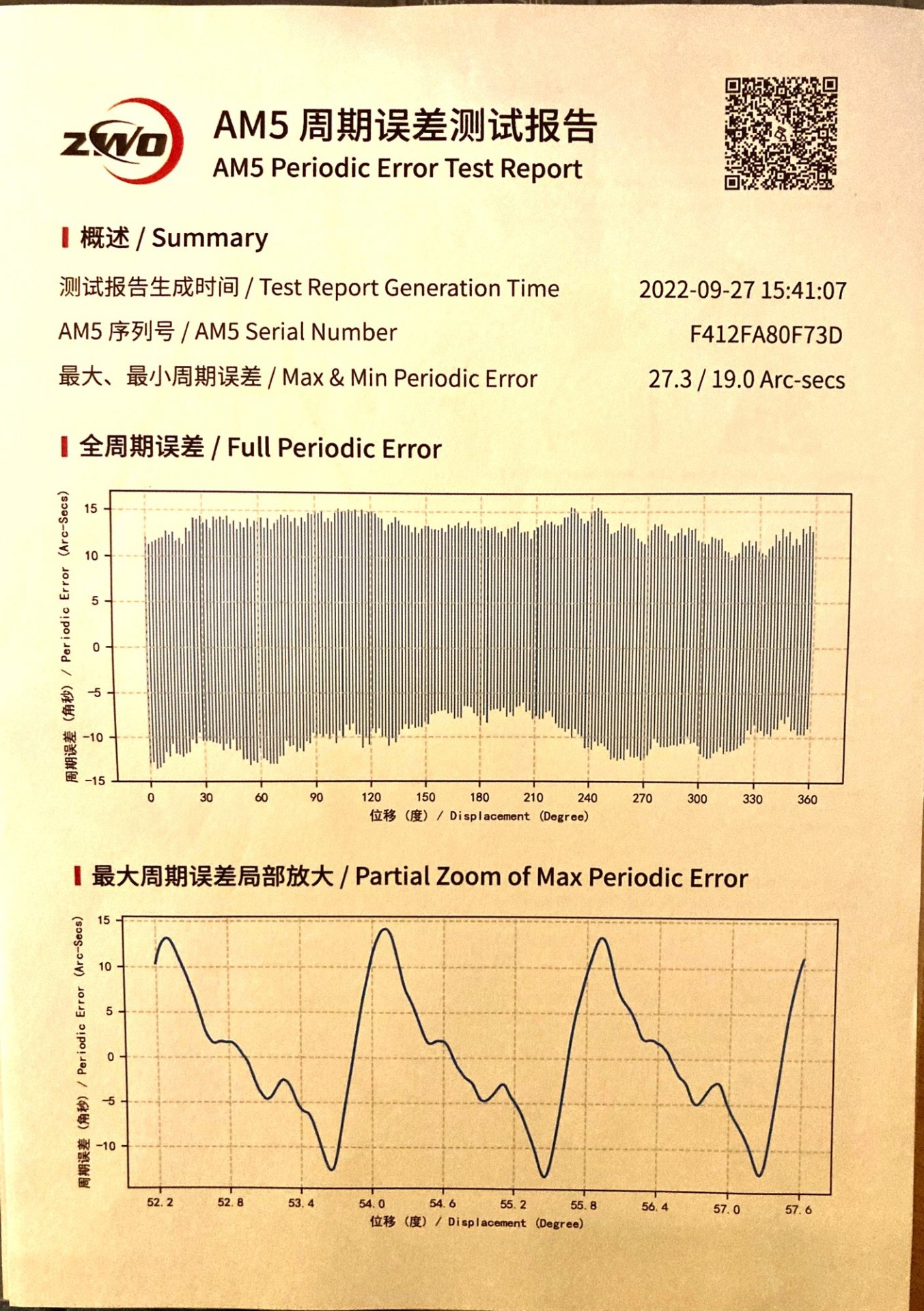

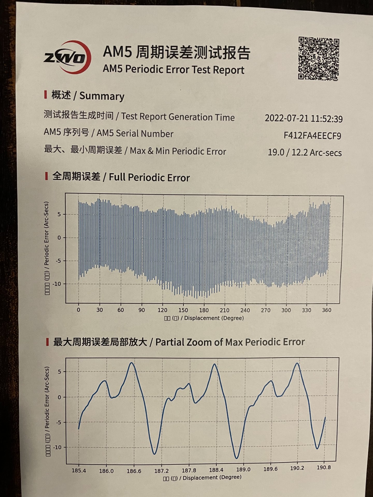

...wg. PEC siehe Anlage...
Hallo Winfried,
ja habe ich auch, dass ist aber der PETR (Periodic Error Test Report, hier wird das Teil mal 360° laufen gelassen und alle Abweichungen werden Dokumentiert, Dein Report)! PEC meint Periodic Error Correction d.h. falls Du Deine Montierung (keine Harmonic Drive) also mit Schneckentrieb ohne Autoguiding betreiben möchtest, was fotografisch keinen Sinn macht, besteht die Möglichkeit bei den meisten Montierungen eine PEC Lernkurve zu fahren (Einstellbar meist über das Menu im Handcontroller), diese gleicht dann den PE aus, so die Theorie! So würde ich niemals Astrofotografie betreiben, nie ohne Autoguider ob über OAG oder Leitrohr, da scheiden sich die Geister!
Alex

da haben wir uns wohl missverstanden. Meine Frage an Dich war lediglich auf den PE-Report bezogen, da ich mir nicht vorstellen könnte, was Du als perfekt empfindest. Und den hast Dunja bereits hier eingestellt. Vielen Dank dafür?.
Das andere war kein Zitat sondern meine eigene Meinung zum Thema Harmonic Drive und überhaupt nicht auf dich bezogen. Entschuldige die Verwirrung.
@all Das eine PEC beim autoguiding keinen Sinn macht, würde ich nur bedingt gelten lassen. Entscheidend ist ja was das Ziel ist. Eine PEC kann zum Beispiel dazu helfen eine steile und starke Amplitude im PE abzuflachen und so längere Belichtungszeiten für den Guider zu ermöglichen. Das habe ich z.b. An meiner damaligen UR-EQ6 genutzt.
Und gerade diese steilen Flanken des PE bei der AM5 finde ich deswegen nicht so klasse. Die Belichtungszeiten sind dadurch auf 1-2s beschränkt. Ich meine das sagt ZWO auch selbst. Ob das für jemanden problematisch ist, ist sicher individuell verschieden.
Thomas
Hallo Thomas,
bezogen auf die AM5 bietet das Menu keine PEC an, zumindest habe ich es bislang nicht gefunden! Wenn ich mich recht erinnere steht das so auch in der Beschreibung bei ZWO.
Wie ich auch schrieb ist das PEC bei "herkömmlichen Montierungen" aus meiner Sicht nutzlos, hier habe ich aber nur Erfahrungen mit meinen Eigenen (AVX; CEM28; EQ8-Pro), allerdings meine Erfahrung und nicht nur meine. Aber da scheiden sich die Geister! Gerne lerne ich dazu und nehme da Tipps entgegen.
Nunja, jetzt nenne ich nicht gerade High-End-Montierungen mein Eigen, so wie die meisten hier!
Alles was hilft die Sterne runder zu bekommen, her damit! Da bin ich völlig offen!
Hier gehts ja um die AM5, vieleicht mag wer mal nen neuen Thread über Sinn und Unsinn von PEC eröffnen? falls noch nicht geschehen!
