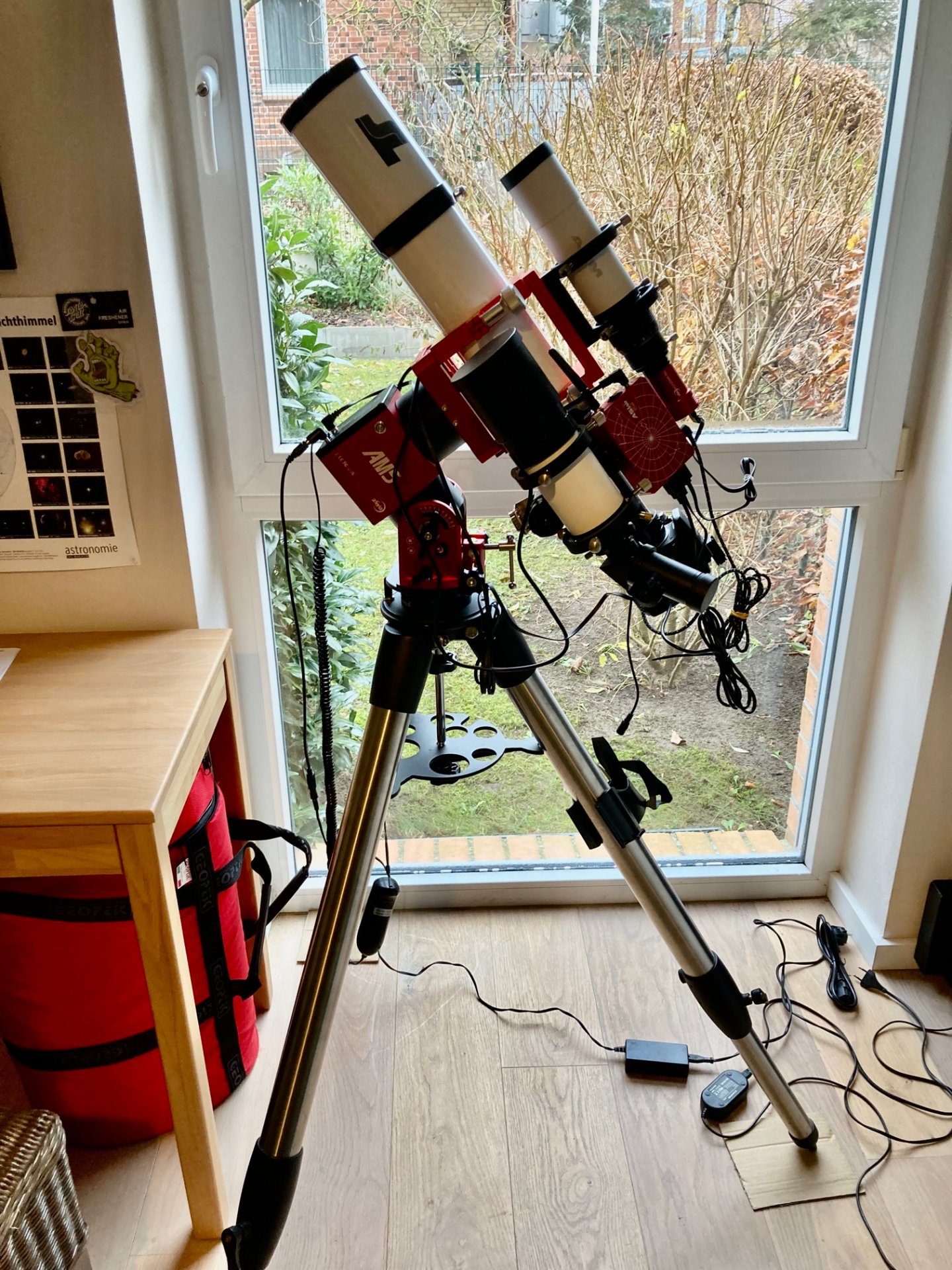

Ich habe kürzlich meine AVX-Montierung gegen die AM5 getauscht. Das stabile 2" AVX-Stativ habe ich behalten. Das ist ein superstabiles Setup. ZWO schreibt ja auch, dass der Carbon-Tripod für die Mitnahme Reisen gedacht ist. Ich konnte bisher erst zwei relativ kurze Sessions beenden. Beide mit Super-Ergebnissen! ...kleine und runde Sterne! Sehr wenig Ausschuss.
Die Montierung war beim APO 80/480 etwa mit 8kg belastet. Mit meinem C8 wäre ich etwa bei 9kg. Sollte also kein Problem bedeuten.

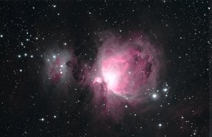

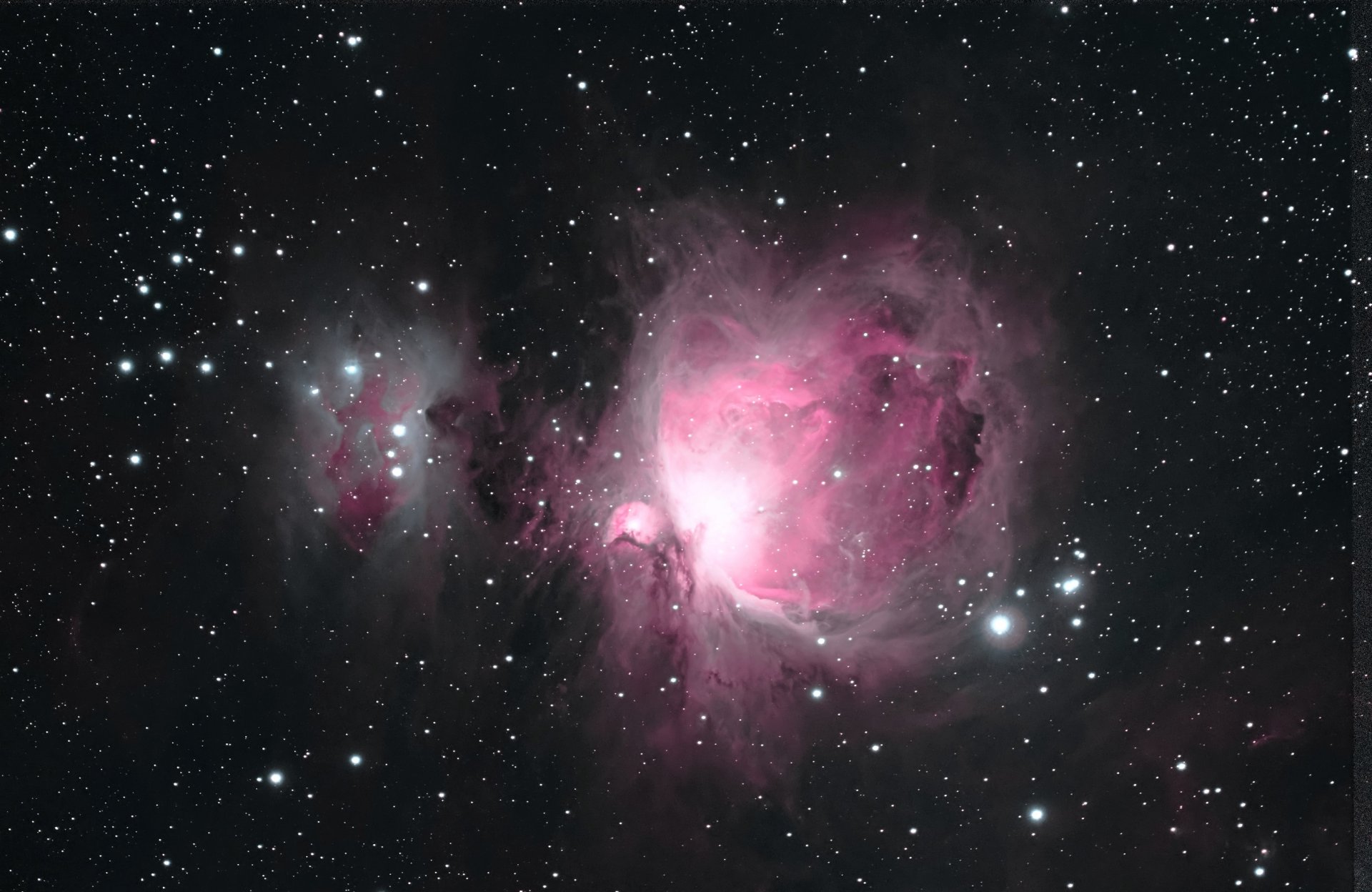

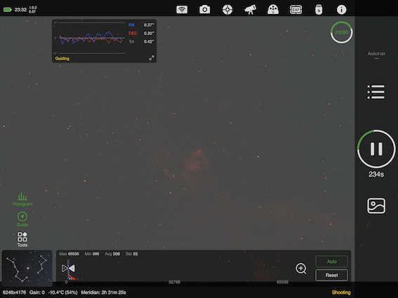

wer immer noch etwas Probleme mit den Einstellungen des Guidings an der ASIAIR hat hab ich ein Video gefunden wo alles recht gut erklärt ist.
ASIAIR Guiding

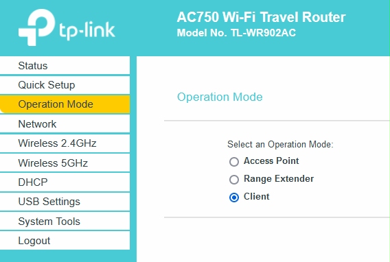

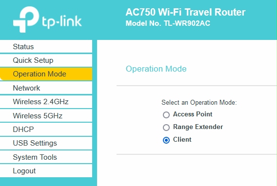

Ich würde es ins Heimnetzwerk einbinden, denke ich. Also Verbindung der AA+ zum TP-Link. Und wie binde ich das TP-Link dann ins Heimnetzwerk ein? Über die Website?
Im Auslieferungszustand baut der Router erst mal ein eigene Netzwerk auf. Die SSID und das Passwort liegen dem Router bei.
Mit Deinem PC dieses Netzwerk suchen und verbinden.
In einem WEB Browser dann Trying to configure the Router? | TP-Link aufrufen.
Login sollte sein admin sein und Passwort auch admin
Dann über das Quick Setup gehen. Dort müßte dann eigentlich die SSID und das Passwort Deines Heimnetzwerks angefragt werden
okay, danke. werde ich mal ausprobieren.
Hallo Ulrike,
ist zwar Off-Topic kommst du in die Benutzerobrfläche? Bei meinem Router http://192.168.8.1 im Browser eingeben und dann poppt das Einwahlmenu auf, die Adresse müsste aber in der Beschreibung des Routers sein.
Alex
Soweit so gut. Muss ich jetzt Access Point, Client oder Range Extender wählen?
Client...
Danke, scheint zu funktionieren!

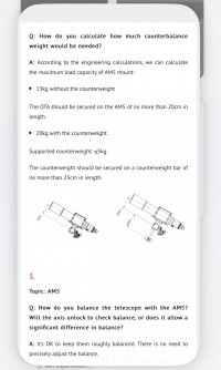

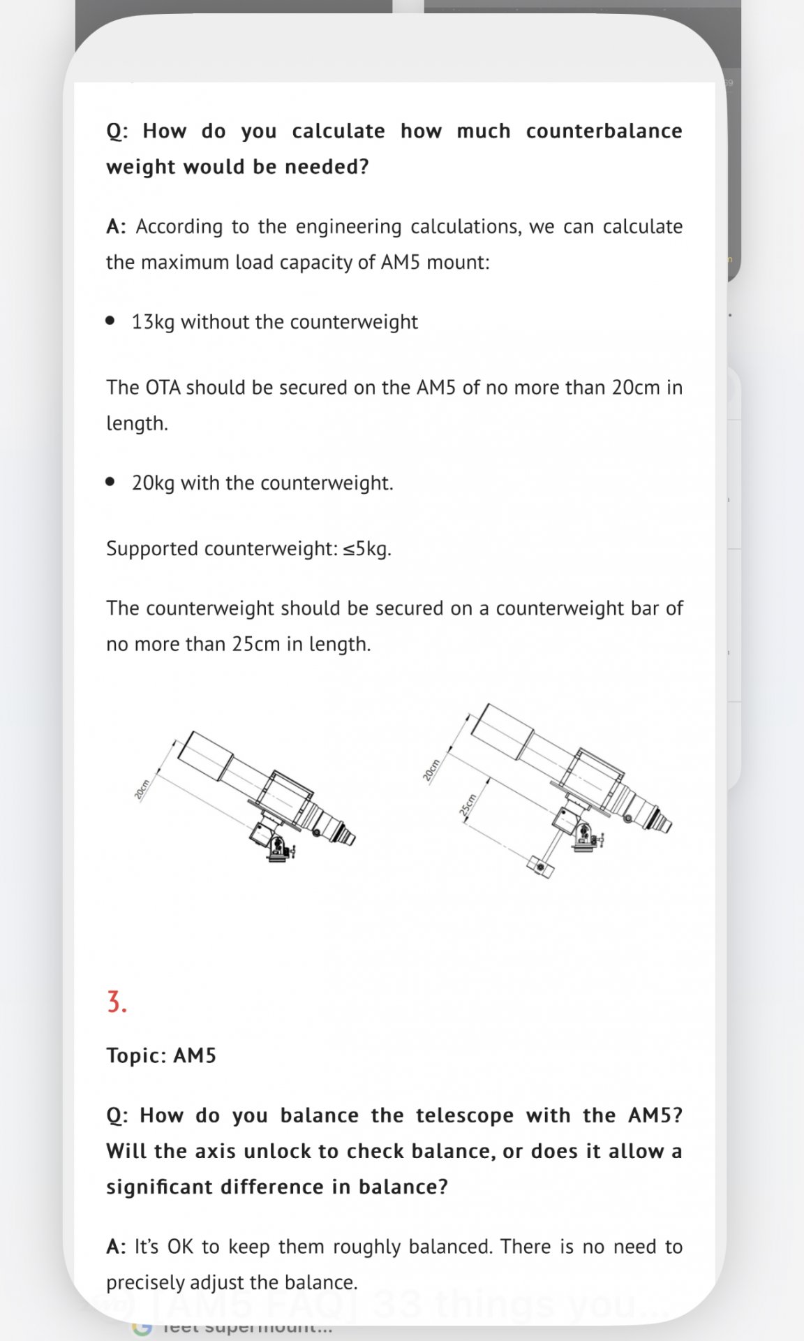

Moin, geht nicht.
Musst entweder raten oder so lassen ist ja harmonic Drive sollte ja kein Gegengewicht brauchen.
CS Vincent
Hi Vincent,
im Prinzip richtig, aber wenn die Motoren allein alles halten müssen hast Du maximale mechanische Spannung auf der Montierung, das würde ich definitiv nicht als sinnvollen Belastungsfall ansehen. Man KANN das machen, ob man es machen sollte ist eine Frage, die einem nur der Lagerverschleiß beantworten kann... Und die Windangriffskräfte kommen dann noch on top.
Jörg
Moin, deswegen meine ich raten, schätzen wie es ungefähr ausbalanciert ist. Ohne Achsklemmung ist das mit sicherheit nicht präzise möglich.
CS und guten Rutsch
Vincent
Guten Abend, ich kann auch nur dazu raten, trotz harmonic drive, Gegengewichte zu benutzen. Hier kommt es aber nicht auf die absolute Genauigkeit der Gewichtsverteilung an. Das geht auch gar nicht, da eine Freistellung nicht möglich ist. Durch das Gegengewicht steht die ganze Konstruktion viel stabiler und ruht in sich, besonders in Verbindung mit dem leichten Originalststativ und evtl. Noch einer Verlängerung. Erst nach dem Anbringen des Gewichtes konnte ich ausgezeichnete guiding Kurven verzeichnen. Der Verschleiß des Getriebes wird auch geringer sein. Der Mehraufwand und die höhere Last ist zumindest für mich vernachlässigbar.
CS Lars
Ich möchte mal anmerken, dass sie in RA sowieso bis 13kg unbalanciert halten kann.
dass sie das kann, steht außer Frage. Die Frage ist immer die, nach der Reaktionskraft.
Wenn die Motoren das Ungleichgewicht halten leiten sie Kräfte und Momente in das Gehäuse und das Stativ weiter.
Dass das geht steht ebenfalls außer Frage, solange das Kippdreck paßt.
Aber, und das war mein Hinweis, die Windangriffskräfte kommen hier on top, während sie bei einer balancierten Montierung die Hauptkräfte sind. Das ist ein erheblicher systemischer Unterschied.

Hallo Leute,
ich hatte mit meiner neuen AM5 wetterbedingt leider nur einen kurzen Auftritt. Zum Thema "Balance" frage ich mich - warum nicht mit der Klemmschiene auf dem flachen Boden mit einem Bleistift dazwischen den Balancepunkt des Setups bestimmen und auf einem Streifen Tesafilm an der Schiene markieren? Gegenmarkierung an der Mitte der Klemmung an der Montierung anbringen und fertig? Die Markierungen können dranbleiben und leichte Ungenauigkeiten stören das Getriebe eh nicht.
