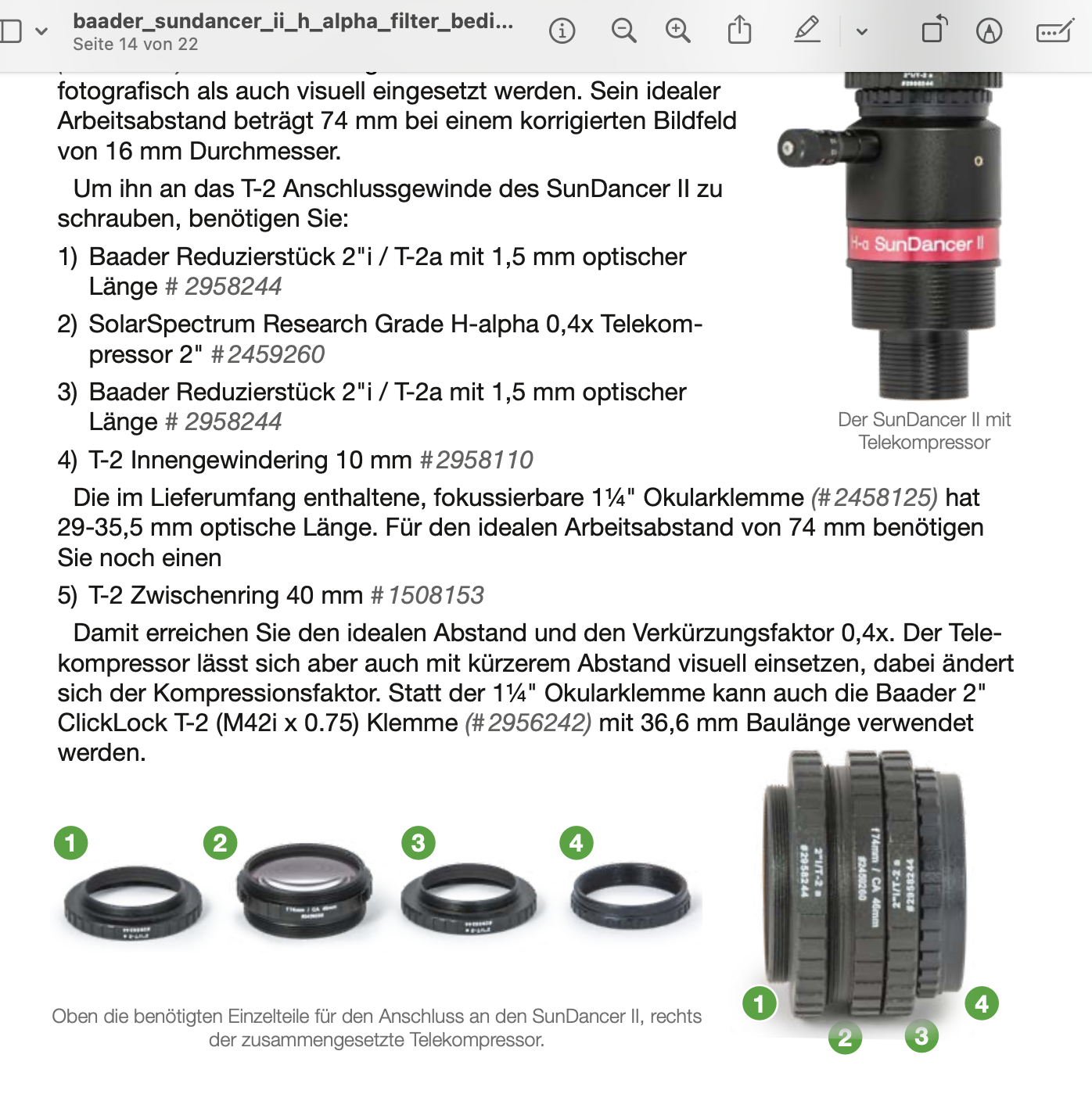

Hallo Alex @Kerste,
würdest du mir bitte verraten, welche Adapter nötig sind um den Research Grade H-alpha 0.4x Telekompressor 2" für Solar Spectrum am Sundancer 2 zu adaptieren und anders von dem dann wieder auf M42 oder M48 (da habe ich genug Adapter)?
2" habe ich wohl falsch verstanden und bin von M48 ausgegangen. Kommt davon, wenn man nicht genau liest. :sneaky:
Jedenfalls sitze ich nun etwas ratlos vor dem Sundancer 2 und dem 0,4x Telekompressor und frage mich, was nötig ist um meine Kamera zu adaptieren (T2).
Für eine Hilfestellung wäre ich sehr dankbar!
VG und CS Markus
Hi!
Ich kann nochmal schauen, aber ich müsste das so gemacht haben wie in der Anleitung unter
Die Orientierung vom Reducer ist auf seiner Produktseite zu sehen:
Da ist eine Skizze bei den Produktbildern.
Beste Grüße,
Alex
Ach, das steht in dem Heftchen mit den bunten Bildern! Da muss man auch erst mal darauf kommen.
Und ich such mir nen Wolf in der Anleitung des Telekompressors! :ROFLMAO:
Vielen lieben Dank!
Viel Sonne und Grüße,
Markus

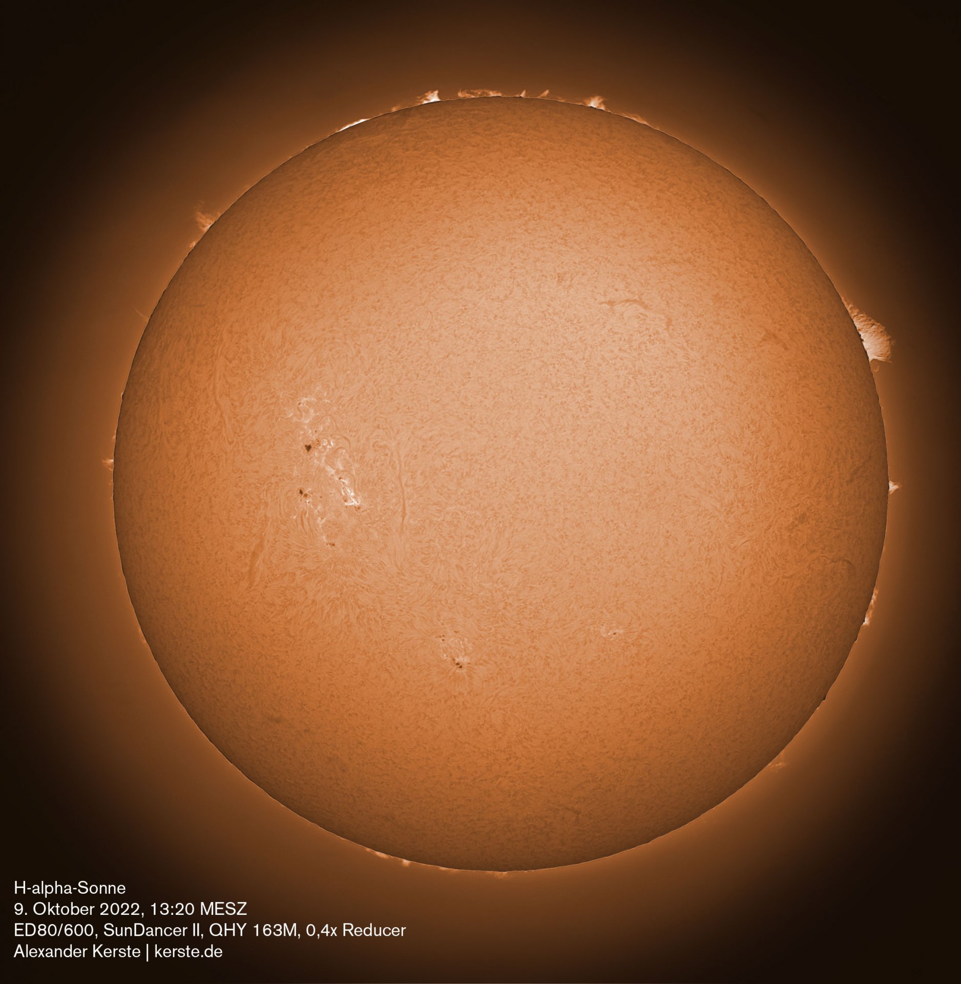

Aus Interesse (nutze selbst einen Quark): Wie groß ist denn noch das ausgeleuchtete Bildfeld bei einem Sundancer II mit dem 0,4 Kompressor.
Vielen Dank und Grüße
David
Hi!
Auf jeden Fall ist es für mich ausreichend – bei 600mm bekomme ich die Sonne gerade noch komplett ins Okular, und bei der QHY163 mit MFT-Sensor passt sie auch komplett auf den Sensor und schaut gut aus.
Beste Grüße,
Alex
Wobei sich das ja wenn auch nicht zwangsläufig widerspricht aber eben meine Frage zur Folge hat: Einerseits ist von 16mm Durchmesser die Rede, andererseits von mFT Sensor (Diagonale 21,6mm).
Ist der mFT Sensor denn komplett ausgeleuchtet? Kann man ja ausprobieren, wenn die Sonne nicht direkt mittig ist. Wäre schön zu wissen für längere Brennweiten, ob man da auf den mFT sensorfüllend Sonnenobverfläche abgebildet bekommt.
Lieben Dank
David
Bei längeren Brennweiten passt die Sonne nicht mehr komplett in den SunDancer – ich habe noch einen 80/910 Refraktor, damit kann ich nicht die ganze Sonne sehen. Bei 600 mm passt sie gerade noch mit Protuberanzen durch den Etalon.
Nachtrag: Für die komplette Sonne habe ich das Bild per ROI auf etwa 2200 Pixel im Quadrat gecropt. Volle Auflösung wäre 4.656 x 3.522 Pixel. Hope this helps...
Beste Grüße,
Alex
Hallo Alex,
lieben Dank,. deine Antwort geht ein bisschen an meiner Frage vorbei: Mich würde nicht interessieren, bis zu welcher Brennweite die ganze Sonne abbildbar ist, sondern wieviel vom mFT Sensor von der Kombi Sundancer + 0,4 Reducer ausgeleuchtet wird. Wirklich der ganze Sensor mit seinen 21,6mm Diagonale?
Das spielt natürlich bei deiner Brennwiete keine Rolle, da du eh (selbst für die ganze Sonne) merklich croppen musst, aber bei größeren Brennweiten (wenn die Sonne nicht mehr vollständig auf das Bild passt) wird das relevant.
ausprobieren könntest du das, indem du die Sonne nicht zentral auf dem mFT Sensor platzierst sondern möglichst weit an den Rand. Wirds dann irgendwann (vor Erreichen des Sensorrandes) dunkler bzw. die Abbildung schlechter kommst du in den Randbereichdes Bildfeldes.
Ist denn in diesem Fall mit der Kombi Sundancer+0,4 reducer der ganze mFT Sensor (in vernünftiger Qualität) ausgeleuchtet?
Lieben Dank
David
Hi!
Habe ich nie ausprobiert – die lange Brennweite nehme ich für Details, und die kurze, wenn ich die ganze Sonne will.
Aber der SunDancer hat ja nur 19mm Durchmesser, und die komprimiert der 0,4x Telekompressor dann wohl auf ca. 7,6mm, was an sich schon deutlich kleiner ist als mFT. Das kann also gar nicht funktionieren, falls ich da keinen Denkfehler habe. Da dürfte der 0,7x-Reducer interessanter sein – mit dem habe ich aber keine Erfahrung.
Beste Grüße,
Alex
Ok, lieben Dank!
Genau deshalb frage ich, denn mit deinem 2200 Pixel Crop bist du ja schon merklich über den 7,6mm Durchmesser bei ca. 11,6mm.
Ich selbst verwende einen IMX432 mit 17,6mm Diagonale. Wenn der Sundancer mit Kompressor das ausgeleuchtet bekäme wäre es toll. Bei 19mm*0,7 würde es aber selbst mit dem schwächeren Kompressor nichts.
Nur so simpel kann es nicht sein, siehe deine mFT Nutzung (selbst mit Crop) mit dem 0,4 Kompressor. Von daher „glaube“ ich nicht so recht an die nur 19mm Bildfeld.
Der Quark hat laut Hersteller z.B. 21mm Bildfeld bei 12mm Durchlass im Blockfilter. Und das kommt meiner Erfahrung nach auch ganz gut hin.
Bin überfragt... und kann das bis auf weiteres auch nicht testen, bis zum ATT ist Schlechtwetter angesagt, und danach bin ich zwei Wochen im Urlaub.
Wie stark der tatsächliche Faktor vom Reducer ist hängt ja stark vom Arbeitsabstand ab. Je kürzer der ist, umso weniger die Reduzierung.
Der Quark hat übrigens 9,6mm Blockfilter und 19,85mm freien Etalondurchmesser.
Messschieber lügen nicht.
Kann ja sein dass die Teile unter der Fassung so groß sind wie angegeben, aber der optisch freie Durchlass ist immer so ein Thema.
Offenbar kann man sich aber auch nicht mal mehr auf die Brennweite von Refraktoren verlassen.
LG
Olli
