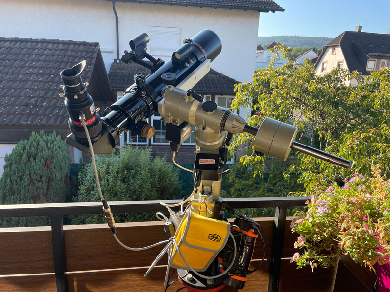

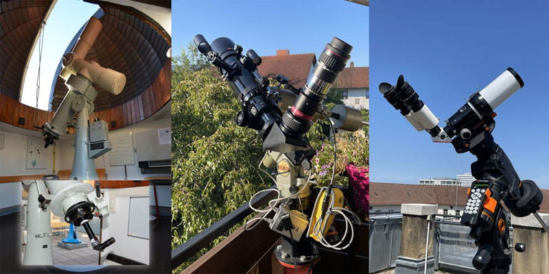

Das sind die beiden Vereinsteleskope, und in der Mitte mein neuer Setup:

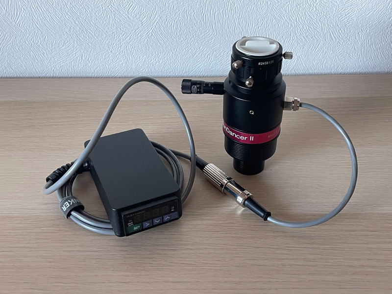

Der SunDancer II besteht aus zwei mit dem üblichen T-2-Gewinde verbundenen Teilen, die am Stück bleiben können: Das eine ist die 3x-Telezentrik mit integriertem Blockfilter, das andere ist das Etalon (also der eigentliche H-alpha-Filter) mit seinem „Ofen“. Dazu kommen noch die kleine Elektronikbox, die Temperatur regelt, und Netzteil bzw. optionales Akkupack.

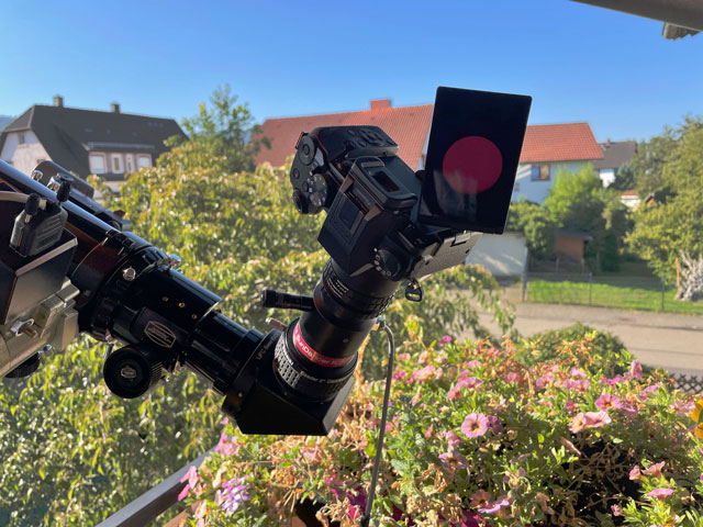

An meinem ED80/600 habe ich es daher so einfach wie es nur geht: Ich muss lediglich den SunDancer II an den Strom anschließen, in den Zenitspiegel stecken und ein Okular hineinstecken. Nach vielleicht zwei Minuten zeigt das Display keine Temperaturänderung mehr an, und er ist vollständig einsatzbereit.

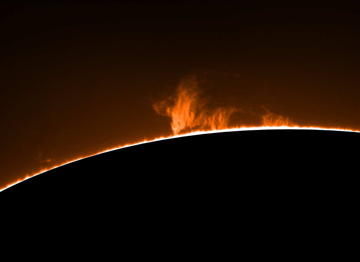

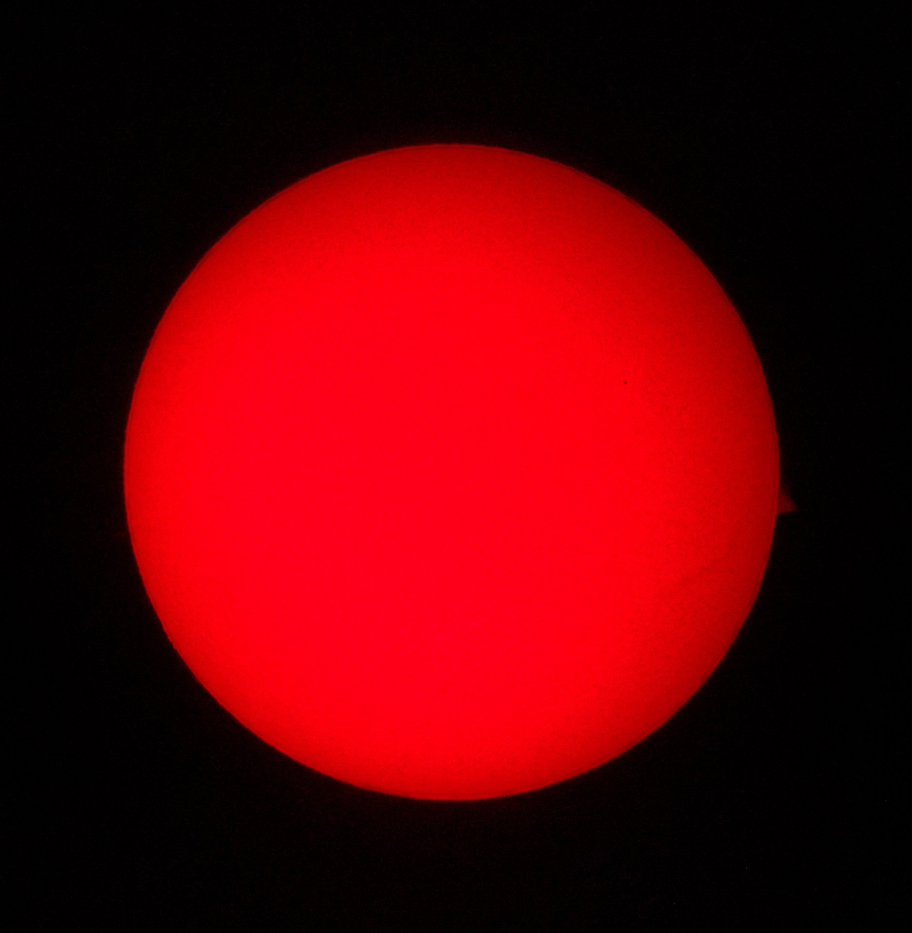

Sehr schön: Ich sehe mit 600mm Teleskopbrennweite die ganze Sonne! Und was für ein Bild: Mit 0,6Å zeigt er Protuberanzen und Scheibe gleichzeitig mit schön ausgewogenem Kontrast. Mein erster Eindruck: Der SunDancer II raucht die beiden H-alpha-Filter auf der Sternwarte in der Pfeife. Aber ohne Probleme. Sehr, sehr chic.
Die H-alpha-Linie wurde auf Anhieb getroffen, ich habe noch nichts nachgeregelt. Ganz wichtig bei der Sonnenbeobachtung: Schatten! Seitliches Streulicht ruiniert den Kontrast, schon eine gute Augenmuschel bringt mehr als ein besseres Okular. Die beste Kontraststeigerung erziele ich durch das Astrogarten Beobachtungstuch, das ich mir vor einiger Zeit geleistet hatte. Das ist wohl das wichtigste Zubehörteil für die H-alpha-Beobachtung, falls man dabei nicht im Schatten sitzen kann. (Prinzipiell funktioniert auch eine Jacke – aber unter der wird es sehr schnell sehr stickig).

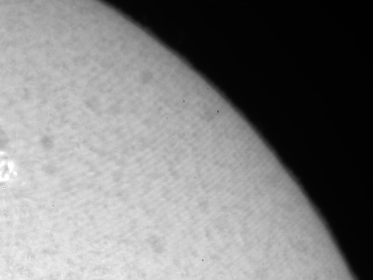

Als Schwarz-Weiß-Kamera habe ich ohnehin nur die kleine ZWO ASI Mini, die ich als Guider einsetze. Prinzipiell funktioniert sie wunderbar, aber sie zeigt die Streifen, die bei vielen H-alpha-Setups zu sehen sind und wohl auf die Kamera zurückgehen. Zumindest ist das die gängige Erklärung, vor allem weil nicht jede Kamera am selben Gerät den Effekt zeigt. Eventuell ist es durch Kippen von Kamera oder Filter zu beseitigen – oder durch ein Flatframe, aber mach mal ein Flatframe für H-alpha…
Im Fall meiner ASI Mini hilft Kippen aber nicht: Die Streifen sind von der Verkippung unabhängig und ändern sich auch weder in Position noch Form, wenn ich den Filter vor der Kamera drehe oder kippe – es muss also an der Kamera liegen. Aber: Wenn ich mit nicht perfekter Nachführung auf Protuberanzenjagd gehe und die Bilder stacke, mitteln die Streifen sich wohl auch raus. Zumindest bin ich mit meiner ersten Aufnahme einer Protuberanz ganz zufrieden – 10 Sekunden Aufnahmesequenz, gemittelt und bearbeitet in Registax, mit dem ED80/600 und der integrierten Telezentrik bei effektiv 1800mm Brennweite. Für den Erstling passt das schon ganz gut:

Der SunDancer II hat nämlich mit meinen Vorbehalten gegenüber beheizten Filtern gründlich aufgeräumt. Er braucht zwar Strom, aber das hat sich in der Praxis als irrelevant erwiesen: Da ich bei der Sonnenbeobachtung ohnehin mit Nachführung arbeite, ist sowieso Strom vorhanden, und mein PowerTank hat ausreichend Ampere, um neben dem Teleskop auch noch die Heizung des H-alpha-Filters zu betreiben. Der Aufwand für den beheizten Filter beschränkt sich also darauf, ein Y-Kabel zwischenzuschalten und die Stromkabel zu verbinden. Den Rest übernimmt die Elektronik, die den Filter auf die Betriebstemperatur hochheizt; die H-alpha-Linie muss also nicht wie bei den anderen Geräten über ein Drehrad eingestellt werden. Das ist vor allem bei längeren Beobachtungssessions interessant, wenn sich durch Temperaturschwankungen das Durchlassfenster des Filters verschieben kann. Gerade bei einer öffentlichen Führung schaut man nicht nach jedem Gast selbst durch das Teleskop um zu sehen, ob das Objekt noch zentriert und optimal dargestellt wird; da ist es Gold wert, wenn man sich um nichts weiter kümmern muss.Der SunDancer II besteht aus zwei mit dem üblichen T-2-Gewinde verbundenen Teilen, die am Stück bleiben können: Das eine ist die 3x-Telezentrik mit integriertem Blockfilter, das andere ist das Etalon (also der eigentliche H-alpha-Filter) mit seinem „Ofen“. Dazu kommen noch die kleine Elektronikbox, die Temperatur regelt, und Netzteil bzw. optionales Akkupack.

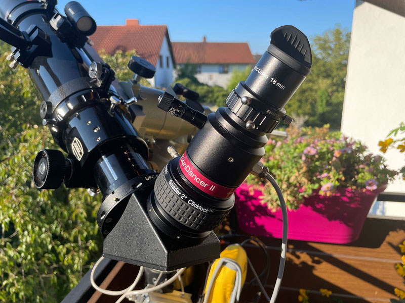

Zuletzt noch wichtig für das Handling: Die Fokuslage unterscheidet sich mit der 2″-Steckhülse kaum von der eines üblichen Okulars, wenn die Sonne im Weißlicht mit Astrosolar-Folie beobachtet wird. Er sollte also (entweder mit 1,25″ oder 2″ Steckhülse, beides ist vorhanden) an praktisch jedem Teleskop in den Fokus kommen, auch an Newtons.

Der SunDancer II ist ein vollständiger H-alpha-Filter mit rund 0,6 Å Durchlassbreite, der kaum größer ist als ein Okular und auch nicht aufwändiger zu bedienen: An Teleskopen bis 80mm ist kein Energieschutzfilter nötig, damit passt er ohne Aufwand an meinen ED80/600. Als Zenitspiegel habe ich einen alten dielektrischen Baader MaxBright 2“ Zenitspiegel.Allerdings habe ich ein kleines Problem: Durch die Telezentrik arbeite ich bei 1800mm Brennweite, und mein Standard-Okularpark macht einen Sprung vom 36mm 2″ Hyperion Aspheric zum 9mm Morpheus. Also in diesem Fall von 50x auf 200x. Da sind 80mm Öffnung natürlich überfordert. Aber im Schrank habe ich noch einen Satz Baader Classic Orthos; mit dem 32mm Plössl (56x) und dem 18er Ortho (100x) kann ich gut arbeiten.

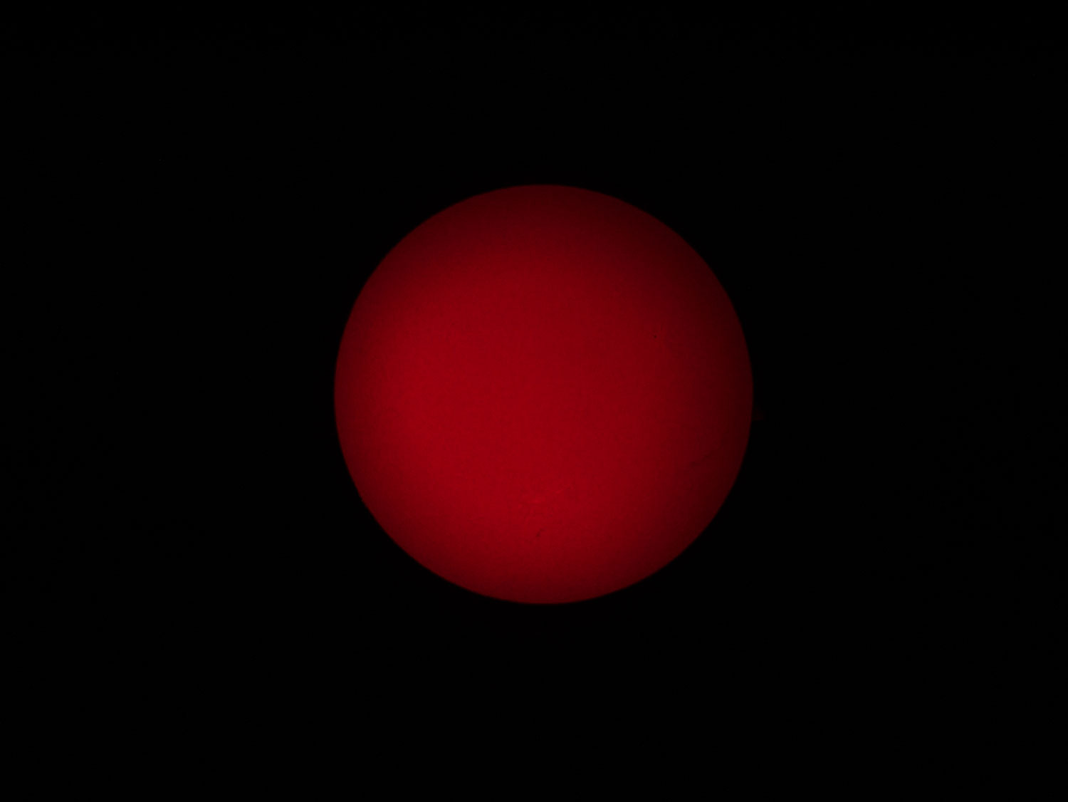

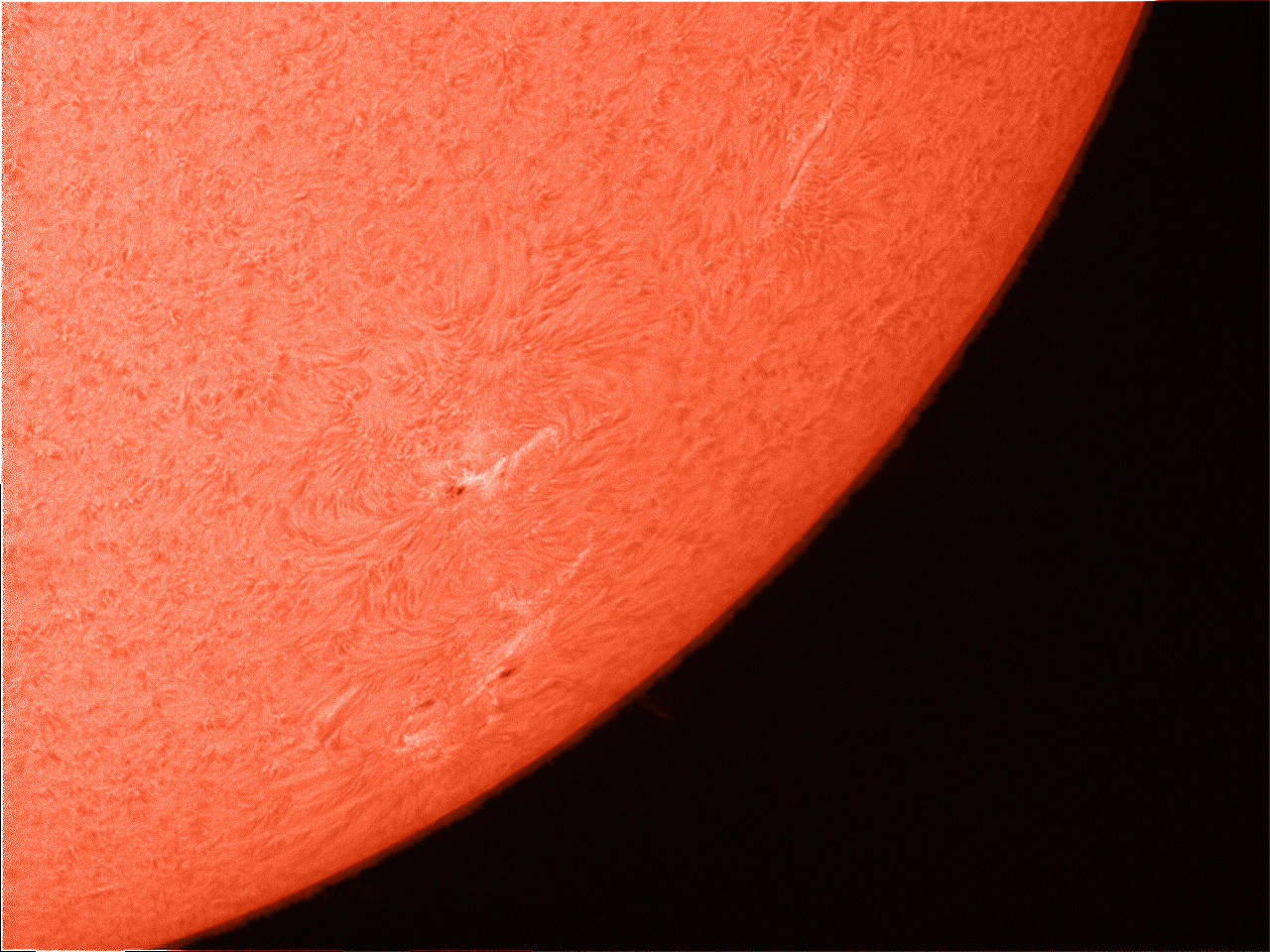

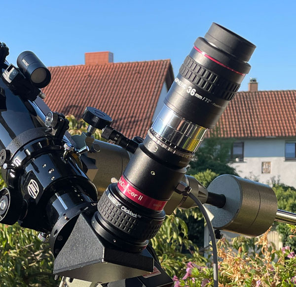

Nach dem ersten Wow-Effekt müssen natürlich ein paar Dinge ausprobiert werden, um zu sehen, was alles geht. Kriege ich mein 36mm-Hyperion an den SunDancer? Ja – entweder mit einer 2″/T-2-Okularklemme (die ich nicht in meinem Fundus habe), oder dem Gewindering M48 auf T-2 (T-2 Bauteil #29) # 2458110, den ich für irgendein anderes Projekt noch rumfahren hatte. Damit kann ich das Okular direkt auf den H-alpha-Filter schrauben: Sehr chic. Das Bildfeld scheint sogar etwas größer zu sein als im 32er Classic Plössl, und der Einblick ist auf jeden Fall entspannter als im 1,25“-Okular. Die Kombination entwickelt sich später zu meiner Standard-Kombi am SunDancer II – mit einem T-2-Schnellwechsler kann ich zwischen dem 36er Hyperion und der 1,25″-Okularklemme aus dem Lieferumfang wechseln und spare mir die Schrauberei bzw. eine 2″ Okularklemme.
Ebenfalls zum ständigen Begleiter ist ein normaler Sonnenfilter geworden: Wenn die Sonne nicht perfekt zentriert ist, ist sie auch mit einem einfachen Sonnensucher kaum zu finden. Also vorher kurz einen Blick auf die Sonne im Weißlicht, bevor der Herschelkeil durch den SunDancer ersetzt wird.

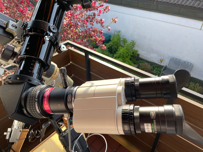

Und dann mache ich einen großen Fehler: Ich schließe ein Bino an – das Großfeldbino von unserem Verein, mit einem Satz Eudiaskopischen Okularen. Das haut mich wirklich von den Socken. So beeindruckend habe ich die Sonne wirklich noch nicht gesehen, auch nicht im kleinen Lunt, an dem ich das Bino schon ein paar mal verwendet hatte. Fokus ist auch kein Problem: Durch die Telezentrik ist der Strahlengang ja schon perfekt parallel, und alle Fokussierprobleme lösen sich auf einmal in Luft auf. Sogar der Glaswegkorrektor kann entfallen, und ich muss trotzdem nur rund drei Zentimeter näher ans Teleskop als ohne Bino. Das macht deutlich mehr Spaß als am Lunt mit 1,6x Glaswegkorrektor.
Und warum war das ein Fehler, das Bino anzuschließen? Weil das der Moment war, als klar war, dass der SunDancer II bei mir bleiben muss. Zum Glück waren letztes Jahr fast alle Urlaube ins Wasser gefallen, und es war noch etwas Geld in meinem Portemonnaie. Aber das heißt auch, dass ein Bino her muss, sobald das MaxBright II wieder lieferbar ist. Und passende Okulare. Diese Leihgabe wurde wirklich zum Danaer-Geschenk – aber wie ich immer zu sagen pflege: Solange es nur einmal weh tut – beim Bezahlen – und danach nicht mehr, ist es das wert. Und dank freiberuflichem Schaffen im Homeoffice ist der schnelle Blick auf die Sonne für mich kein Problem, da wird er noch öfter benutzt werden. Kein billiger Spaß, aber ein großer (und der Filter soll alterungsbeständig sein, über die Jahre rechnet sich das).

Dann gibt’s natürlich noch den Wunsch nach dem perfekten Foto… bei 1800mm Brennweite würde die Sonne noch auf eine Vollformatkamera passen; in meinem Fundus ist aber nur eine DSLR mit APS-C: Da fehlt der Sonnenrand. Spaßeshalber probiere ich einmal aus, ein Kameraobjektiv an das Okular anzuschließen: Prinzipiell bekomme ich so die gesamte Sonne sogar mit einer Micro-Fourthirds-Kamera aufs Bild, aber durch einen noch größeren Linsenstapel und immer noch nur mit einer Farbkamera – also eine für die Sonnenfotografie denkbar ungeeignete Kombination.Als Schwarz-Weiß-Kamera habe ich ohnehin nur die kleine ZWO ASI Mini, die ich als Guider einsetze. Prinzipiell funktioniert sie wunderbar, aber sie zeigt die Streifen, die bei vielen H-alpha-Setups zu sehen sind und wohl auf die Kamera zurückgehen. Zumindest ist das die gängige Erklärung, vor allem weil nicht jede Kamera am selben Gerät den Effekt zeigt. Eventuell ist es durch Kippen von Kamera oder Filter zu beseitigen – oder durch ein Flatframe, aber mach mal ein Flatframe für H-alpha…
