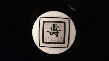

Damit aber ganz klar wird, was ich meine, habe ich unten nochmal zwei Photos angehängt, die die unterschiedlichen Bildeindrücke für die von mir verglichenen Optiken demonstrieren sollen. Diesmal war das Motiv keine Kachelwand, sondern ein Bilderrahmen:
(1) Das erste Bild wurde mit dem CZJ 7x50 Binoctem gemacht
(2) Das zweite Bild wurde mit dem Celestron 7x35 Weitwinkel (11°) gemacht
In beiden Fällen war der Abstand zwischen Fernglas und Bilderrahmen an der Wand derselbe, nämlich 50 cm.
Der Bilderrahmen misst außen 50cm x 50 cm. Die Kameraeinstellung, also insbesondere die Zoom-Brennweite, war für beide Bilder identisch.

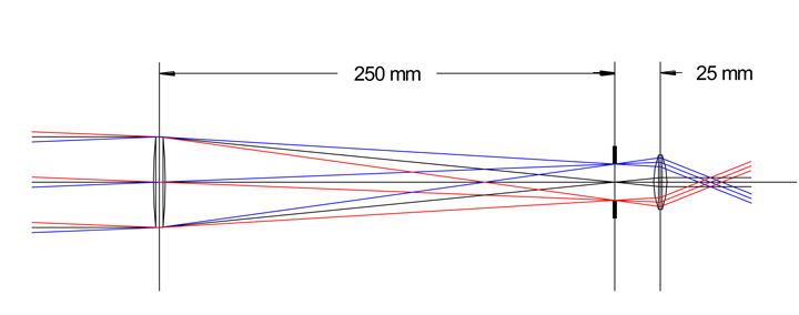

Solange die Okularfeldlinse größer als die Feldblende ist, wovon man immer ausgehen kann, hat das keinen direkten Einfluss auf die tatsächliche Feldgröße. Diese wird bekanntlich allein vom Verhältnis der Feldbendenöffnung zur Brennweite der Objektivlinse bestimmt, wenn man wie gewöhnlich von hinten ins Okular schaut. Und wenn man das Ding umdreht, also stattdessen ins Objektiv schaut, dann ergibt sich die tatsächliche Feldgröße aus dem Verhältnis der Feldblende zur Brennweite des Okulars.
Das folgt schlicht und einfach aus der Geometrie des Kepler-Fernrohrs, und darum handelt es sich im wesentlichen bei einer Fernglasoptik. Die Prismen dienen nur zur Strahlfaltung und haben keinen direkten Einfluss auf die Bildformung. Die Größe der augenseitige Okularlinse hängt stark vom Okulartyp ab. Sie ist immer dann besonders groß, wenn das Okular ein besonders großes scheinbares Gesichtsfeld oder einen großen Pupillenabstand (eyerelief) haben soll, am schlimmsten also, wenn beides gleichzeitig groß sein soll.
Ich habe zur Veranschaulichung unten mal ein Bild mit dem Strahlengang im Kepler-Fernrohr skizziert, wobei hierbei das absolute Minimum von jeweils einer einzigen Linse im Objektiv und auch im Okular auftritt. Die Brennweiten von Objektiv- und Okularlinse betragen 250 mm und 25 mm. Die Vergrößerung ist also 10x. Mit einer Feldblende von 20 mm ergibt sich ein tatsächliches Feld von 4.6° bzw. 46°, je nachdem von welcher Seite man reinschaut. Dabei vertauschen sich also die Rollen von tatsächlichem und scheinbarem Gesichtsfeld.

Ich hab das Bild für meine Zwecke modifiziert.
Bei einer eingeschobenen engen Blende (Leica) sieht man bei objektivseitigem Einblick aus kurzer Entfernung nur einen Teil des durch die Feldblende begrenzten Zwischenbildes.
Die zusätzliche enge Blende führt zu einer Vignettierung, bei okularseitigem Einblick allerdings nur im Feld und nicht wie bei objektivseitigem Einblick aus kurzer Entfernung schon auf der Achse.
Blickt der Betrachter aus großer Entfernung in das Objektiv, verschwindet die axiale Vignettierung und die Symmetrie ist wiederhergestellt (siehe das "schwarze" Strahlenbüschel im Originalbild).
Jens

Hallo Jens,
Dann ist ja alles klar. Wobei eine solche zusätzliche Blende vor der eigentlichen Feldblende, wie Du sie zeigst, dann zwangsläufig zu einer Feldabschattung führt.
So würden in dem gezeigten schematischen Beispiel die rot und blau markierten Strahlen bereits völlig von so einer Blende blockiert. Da gäbe es also nicht nur starke Abschattung nach außen, sondern das Feld würde sogar drastisch beschnitten.
Ok, das ist jetzt nur eine generische Schemazeichnung, welche den Effekt vermutlich stark übertreibt. Um die tatsächliche Abschattung beim Leica zu bestimmen, müsste man eine Schnittzeichnung mit den Positionen und Öffnungen der Blenden haben. Dann könnte man diese Effekte genau simulieren. Oder man bestimmt die Abschattung halt empirisch ...
Wieder was gelernt,
mit freundlichen Grüßen,
Peter

Re: Swaro 12 x 50 + Leica Ultravid 12 x 50
Nein nein. Solange nur das schwarze Strahlenbüschel unbeschadet das System überwindet, ist das Feld vollständig sichtbar (bei bestimmungsgemäßem Gebrauch des Fernglases).
Jens
Nein, das stimmt nicht: das schwarze Strahlenbündel gilt nur für den achsialen Fall. Das entspricht also einem Feld von der Größe null. Die roten und blauen Strahlenbündel gelten für den Rand der Feldblende, die werden aber von der zusätzlichen Blende völlig blockert. Das Resultat ist also, dass das Feld außen nicht nur partiell abgeschattet, sondern sogar etwas beschnitten wird.
Nichts für ungut,
Gruß, Peter
Hallo Peter
schau nochmals, die roten Strahlen der gegenüberliegenden Seite erreicht den Rand des Okulares, also keine Beschneidung sondern nur Vignetierung !
