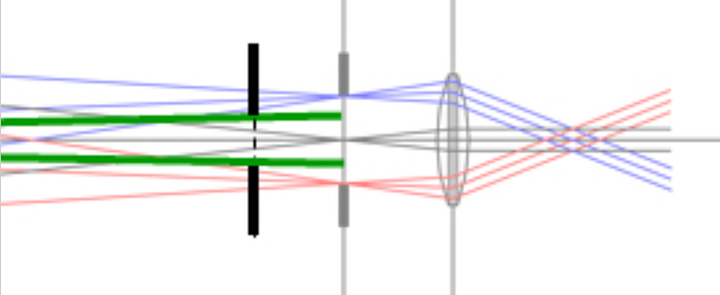

Zitat von MLudes:
schau nochmals, die roten Strahlen der gegenüberliegenden Seite erreicht den Rand des Okulares, also keine Beschneidung sondern nur Vignetierung !
Nein, Markus, die roten und die blauen Strahlen werden vollständig blockiert, und das gilt auch noch für etwas weiter innen liegende Feldbereiche, also läuft das (jedenfalls in dieser schematischen Fallstudie) auf eine Feldbeschneidung hinaus.
Wohlgemerkt, ob dieser Effekt für das hier diskutierte Leica von praktischer Bedeutung ist, hängt von der tatsächlichen Position und Apertur einer solchen Streulichtblende ab.
Gruß, Peter

Re: Swaro 12 x 50 + Leica Ultravid 12 x 50
Peter
du hängst dich an der Graphik auf.
Die Beleuchtung erfasst das Gebiet zwischen Roten und Blauen Strahlen. Mit dem Strahlenverlauf wie er gezeichnet kannst kannst du den Grad der Randvignetierung ausrechnen, er ist jedoch keine Vorgabe der Ausleuchtung. Der äusserste Rotae und Blaue Strahl zeigen dir wieviel einer Okularblende zu 100% ausgeleuchtet ist
dann sollten wir die Zeichnung neu machen und die Strahlen richtig in Peters 2. engere Feldblende reinzeichnen.
Oder wir reden aneinander vorbei ???
Zitat von MLudes:
dann sollten wir die Zeichnung neu machen und die Strahlen richtig in Peters 2. engere Feldblende reinzeichnen. Oder wir reden aneinander vorbei ???
Markus, lass es gut sein!
Du schaust Dir für eine Millisekunde was an, missverstehst, und schon schiesst Du aus der Hüfte ...
Die zweite Blende stammt nicht von mir, die hat Jens in eine schematische Zeichnung von mir eingetragen. Das hat zwar zum qualitativen Verständnis der Situation beigetragen. Man sollte sich aber hüten, ohne genaue Kenntnis der tatsächlichen Geometrie der Streulichtblenden im Leica irgendwelche Spekulationen über dessen Abschattungsverhalten daraus abzuleiten.
Wenn jemand diese geometrischen Daten liefern kann, dann lässt sich das alles genau simulieren. Es gibt auch simple Formeln, mit denen sich das abschätzen lässt. Aber hier über schematische Zeichnungen zu meckern, bringt uns nicht weiter.
Mit freundlichen Grüßen,
Peter
Guten morgen Peter
ich schiess doch nicht aus der Hüfte und weiss schon das dies nur eine simulation an, aber wir reden hier ja über diese Simmulation, da niemand die genauen Daten kennt
