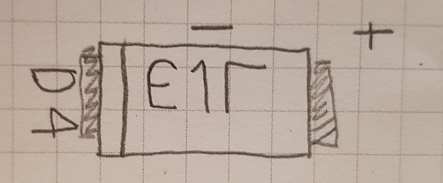

Wenn ich die Diode mit einem Multimeter durchmesse, ist der Widerstand in beide Richtungen ca. 300 KOhm, sie wird also defekt sein. Unter dem Mikroskop (das ist ja anstrengender als enge Doppelsterne im Teleskop zu trennen) konnte ich beigefügte Beschriftung erkennen + ein langer Strich in Durchlassrichtung. Das würde also auch passen.
Da ich mit SMD-Löten keine Erfahrung habe und D4 winzig ist, würde ich einfach eine (normale) Diode zwischen dem +12V Pin (Buche des Westernsteckers zur Montierung) und am 4. Pin des Steckers oder am Eingang (IN) des Spannungsreglers (GH16D) anlöten.
Hat jemand evtl. noch einen Tipp für die passende (nicht SMD) Diode aufgrund der Beschriftung von D4?

Ich finde über Google, dass es eine 1N4148 sein sollte.
Die kann 150mA. Es läuft ja nur der Strom durch, der für die Elektronik/Handcontroller (nicht Motoren) benötigt wird, oder?

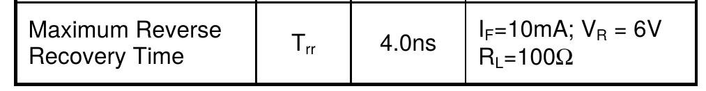

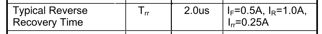

Hallo Achim,
Klar kann man das machen, wenn man nur die Strömlinge sich betrachtet. Aber hier spielen noch andere Paramter ein Rolle. Da hier anscheinend die Elektronik geschützt wird, muss man sich auch die Timing Parameter sich anschauen. Die 1N400x ist eine einfache Gleichrichterdiode, mit Schaltzeiten, welche einem nicht vom Hocker hauen. Die 1N4148 verträgt aus einem bestimmten Grund nicht soviel Strom, da sie in einer wesentlich kürzeren Zeit die Sperrschicht räumen muss. Im Zusammenhang mit den Induktivitäten der Schrittmotoren ergibt das Sinn, damit keine negativen Transienten auf der SV Leitung für Elektronik landen. Im glimmflichsten Fall stört man dadurch nur den Betrieb, im Worst Case stirbt das empfindliche Silizium.
Macht, wie ihr wollt. Aber Verpolschutzdioden haben nur eine Funktion: Verpolung abzusichern. Schaltzeiten sind da völlig uninteressant.
Und wer meint, ein Ohmmeter würde nicht mal die 0,6..0,7V bereitstellen, die eine Diode in Flussrichtung hat, .... Bei LEDs mit ihren 1,6V ist das was anderes.
Hallo Achim!
1N4148
1N4007
Zwischen den Zeiten liegen Welten, die Verwendung von 1N4148 hat einen Grund.

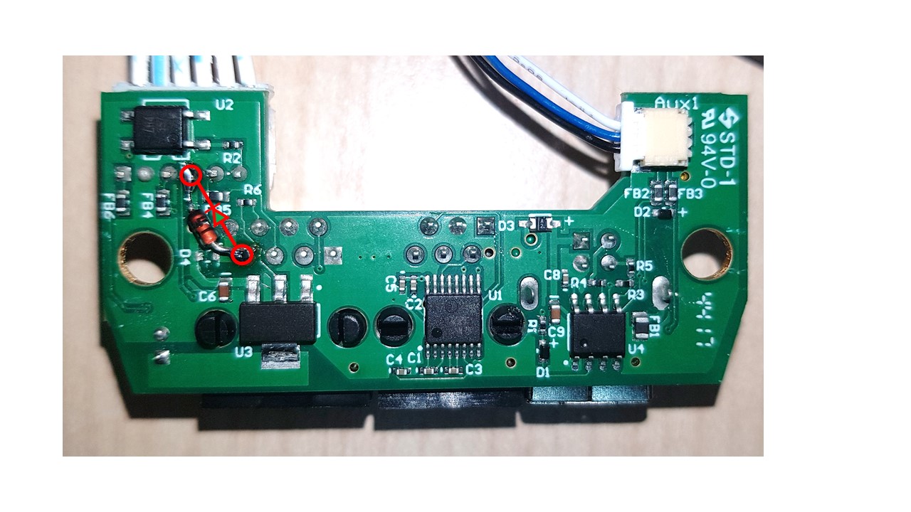

was isn der D3 passiert? Sieht vom Gehäuse aus wie eine LED, aber auf dem Foto sieht es aus, als wenn der transparente Teil fehlt... :oops: sieht vllt nur so aus :unsure:
Wenn er aber doch fehlt, warum dann? Verpolt durch das Malör? Wenn die tatsächlich hops wäre, wären es weitere Halbleiter an derselben Spannung womöglich auch... Naja, könnte am Foto liegen, ich erkenns nicht genau genug.
Okke
PS: achja, nimm ne 1N4148 (oder 4448 geht auch). Die ist auch in bedrahtet zudem klein genug, daß du sie bequem dort anlöten kannst (das Loch da und große Pads auf der anderen Seite) ;)
