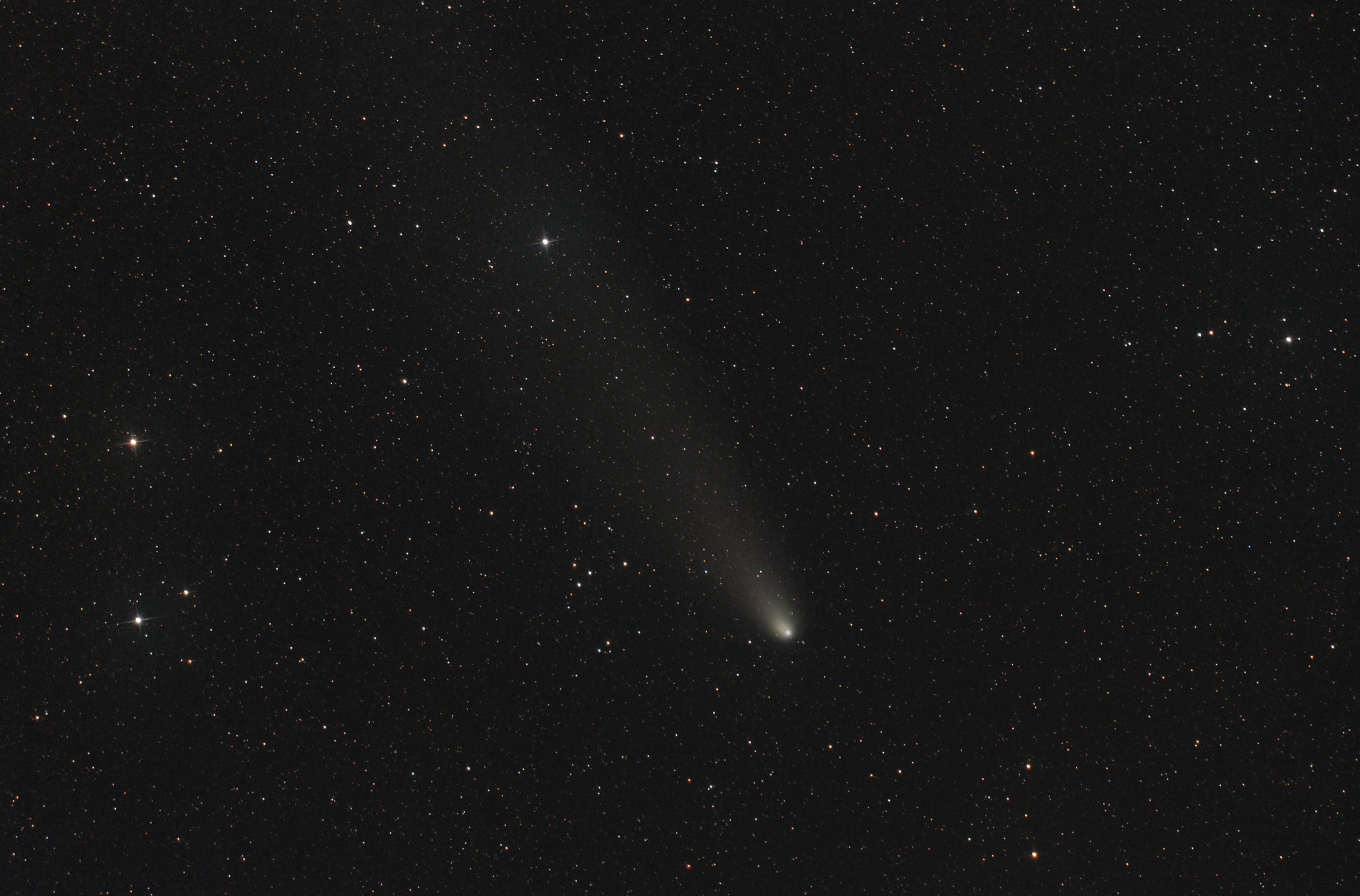

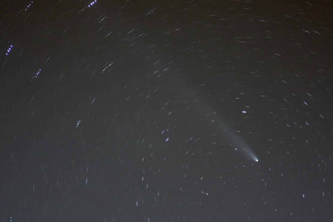

Am Freitag Abend war auch ich mit unserer "lokalen Gruppe" im Feld und da war der Komet natürlich auch wieder Objekt der Begierde. Ich hatte, neben meinem 20x77 Miyauchi, allerdings nur meine Canon 450d mit 135mm Zeiss-Sonnar auf Fotostativ dabei.
Leider waren die Bedingungen alles andere als gut, viele Zirren bzw. ausgefranste Kondensstreifen. Trotzdem haben alle den Abend so gut es geht genutzt.
Im Miyauchi war der Komet eine Pracht. Der Schweif ging quer durchs gesamte Gesichtsfeld. Bei besserer Durchsicht hätte er bestimmt nicht ganz rein gepasst.
Mit der stehenden Kamera konnte ich, nach Abzug der Satellitenverseuchten, 124 Rohbilder mit je 3,2 Sekunden Belichtungszeit bei 1600 ASA gewinnen. Die Dark-Korrektur machte die Kamera während der Aufnahmen. Flats hatte ich mit der Kombination schon am Dienstag gemacht und habe diese einfach recycled ;-).
Bei stehender Kamera bekommt man, beim Stacken nur auf den Kometenkern, natürlich die Bildfelddrehung ins Bild:
Um das los zu werden, habe ich in einem ersten Durchgang mit der Batchverarbeitung in Fitswork, alle Bilder erst mal auf zwei Sterne registriert, aufeinander angepasst und in einem eigenen Ordner abgespeichert. Dazu war natürlich händisches Eingreifen gefragt, da ich während der Aufnahme einige male den Bildausschnitt korrigieren musste. In diesem Durchgang wurden natürlich auch die Flats mit verrechnet.
In einem zweiten Durchgang konnte ich dann auf den Kometenkern stacken, was vollautomatisch durchlaufen konnte.
Das ganze Prozedere führt natürlich zu unschönen verdrehten Rändern, die anschließend beschnitten werden müssen.
Im nächsten Schritt wurde mit GraXpert der Hintergrund geebnet, wobei darauf zu achten ist, dass man sich keine Information im Bild glatt bügelt. Die Messpunkte müssen also mit Bedacht gewählt werden. Besser weniger als zu viele.
Zum Schluss habe ich das Bild noch in Fitswork mit einem Radius von 1,2 Pixeln dezent geschärft. Hier das Resultat:
Die rest-Strichspuren sind nun nur noch der Eigenbewegung des Kometen geschuldet.
Für die mäßigen Bedingungen, den geringen Aufwand und die einfache Ausrüstung, bin ich mit dem Ergebnis ganz zufrieden.

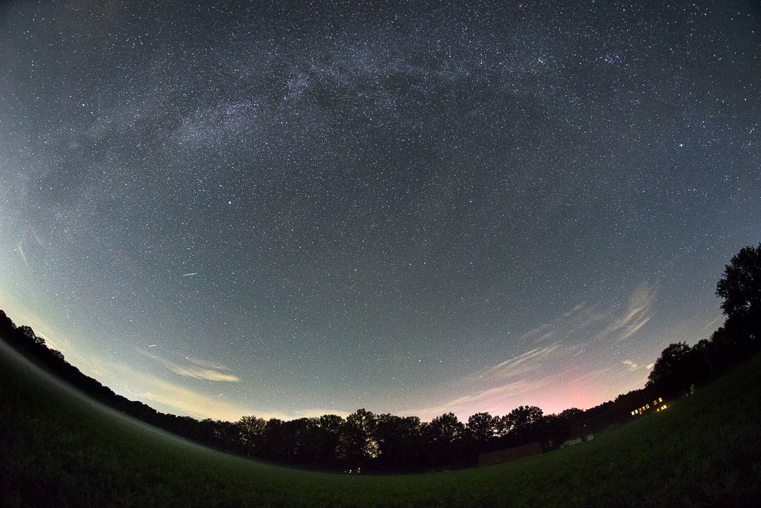

von Hans, alias THATEIS, mit der Milchstraße und durch die Schleierwolken. Die Aufnahme erinnert mich an den "Atlas der Sternbilder" von Eckhard Slawik und Uwe Reichert, ein tolles Buch, nur etwas sperrig ;-).
Hallo Reinhard,
danke und ja, an das Buch habe ich auch gedacht, als ich das Bild fertig bearbeitet hatte. Sperriges Buch. Stimmt, passt hochkant in kein Bücherregal

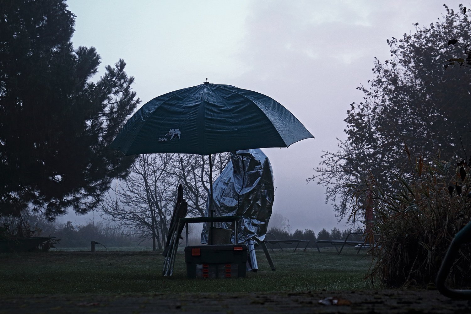

hatte ein paar Nächte im Sternpark und habe den Kometen in größerer Brennweite aufgenommen . Leider war Astronomischen Dämmerung immernoch Dunst und Schleierwolken auf der Westseite . Von daher können die Farben nicht ganz stimmen .
Hier aufgesattelt im Weitwinkel auf dem VMC .
so sah es dann jeden Morgen aus, alles nass versüfft . Ab 2 Uhr morgens war dann auch alles vorbei , es nebelte zu

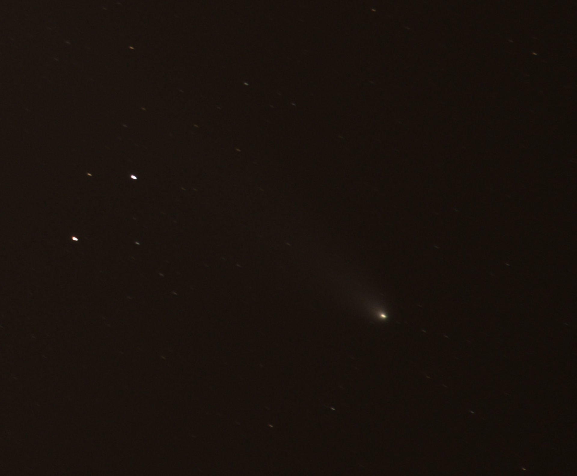

endlich hab ich das Biest auch mal erwischt, nachdem bei uns ständig schlecht Wetter oder Festivitäten waren. Ich hab ihn auf feststehendem Stativ mit Nikon D5300 und SIGMA 17-70 bei 70mm Blende 4 und ISO1600 fotografiert. Es sind 130 Bilder a 4s in APP gestackt und in PI bearbeitet.

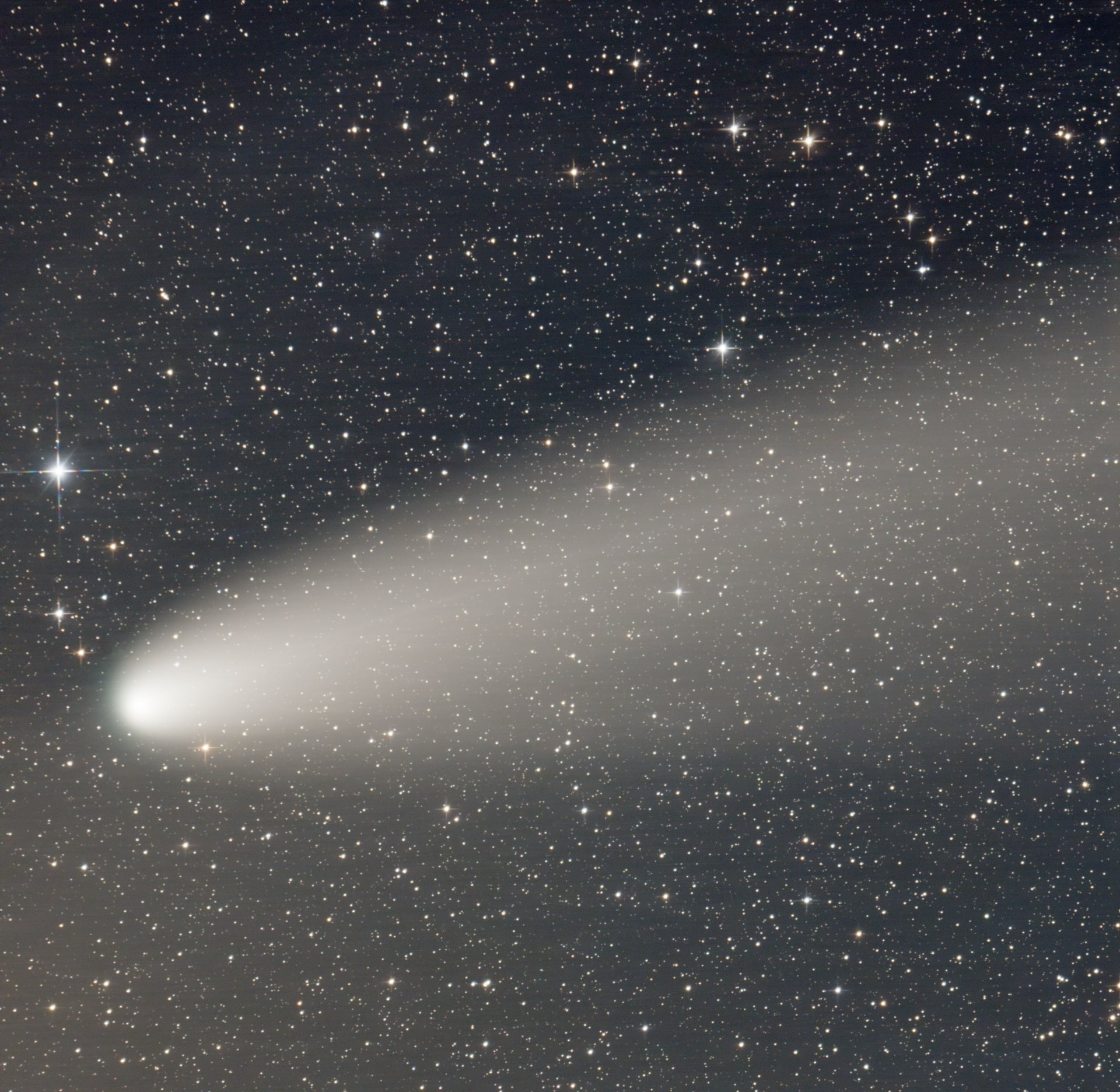

Heute, 02.11.2024, versprach es noch einmal wettertechnisch aufzuklaren und so nahm ich mir vor, C/2023 A3 erneut auf` s Korn zu nehmen. Gesagt, getan. Da unser Gast aus den Tiefen des Sonnensystems sich wieder von der Erde entfernt und daher zunehmend lichtschwächer (und kleiner) wird, ist nunmehr der Einsatz von Teleskopen angesagt, um noch einigermaßen zufriedenstellende Aufnahmen gewinnen zu können. Also schnappte ich mir meinen Kleinen SW-Newton 130/650mm, bestückte ihn mit der Canon EOS 250 Da, und fertigte eine entsprechende Belichtungsreihe an. Wider Erwarten wurde während des Ansammels der Lightframes auf dem Kamerasensor der Himmel immer diesiger, was natürlich in der Folge zu einem vorzeitigen Abbruch meiner Aktivitäten führte, schade:confused:. Immerhin kamen aber doch noch genügend Einzelframes zusammen, um ein einiger Maßen vorzeigbares Gesamtresultat im Zuge der Bildbearbeitung zu gewinnen. Dabei griff ich wie üblich auf die bewährten Standardprogramme DSS 4.2.6, Fitswork 447, GraXpert (ohne KI !) sowie Photoshop CC zurück. Das Stacking in DSS nahm ich auf den Kometenkern vor, was sich nicht entscheidend auf die Sternabbildung ausgewirkt hat, der tolerierbaren Eigenbewegung des Kometen sei Dank. Hier mein Ergebnis vom heutigen Abend:
30 Lights à 45 Sekunden, 20 Flats, keine Darks und keine Biasframes, ISO 1600, IDAS LPS-D1- EOS-Clipfilter wegen der örtlich deutlichen Fremdlichtbelastung an meinem Balkonstandort. Das Guiding erfolgte via 9x50 SW-Sucher mittels MGEN Version 2.42.
Stefan
Im Hinblick auf das erste Stackingergebnis (auf Kometenkern) war ich bei näherer Betrachtung - entgegen des ersten Eindrucks - doch noch nicht so richtig warm geworden. Daher habe ich noch mal eine zweite Bearbeitung durchgeführt. Gefällt mir nun etwas besser (Stacking auf Kometenkern und Sterne gleichzeitig, was hier im gegebenen Fall ganz gut hingehauen hat, wie ich finde):
Stefan
