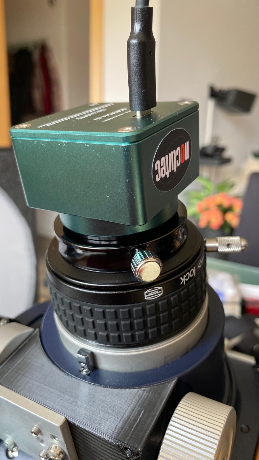

Es ist eine Asi 2600MC Duo am Epsilon 130d und dazwischen fest ein Antlia 2" Quad Band Filter
Hab kein Tiltadapter vor/an der Asi.
Am Auszug ist ein Zwo-EAF was auch gut funktioniert auch mit Autofokus.
Mich stört nur die eine Ecke und bevor ich heulend vom Balkon laufe hab ich mich bis jetzt noch nicht getraut weiter an einer Schraube zu drehen.

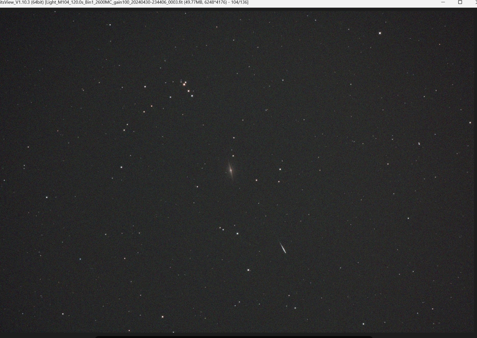

Das Bild M104 ist von 2 Nächten mit 136 Bilder a 120sek und zugeschnitten. Siril + Graxpert 3.0 + Siril / Gimb
Man findet leider nie einzelne Bilder um mal seine Aufnahmen vergleichen zu können.
Die Bearbeitung der Daten ist natürlich wieder ein Kaliber;)

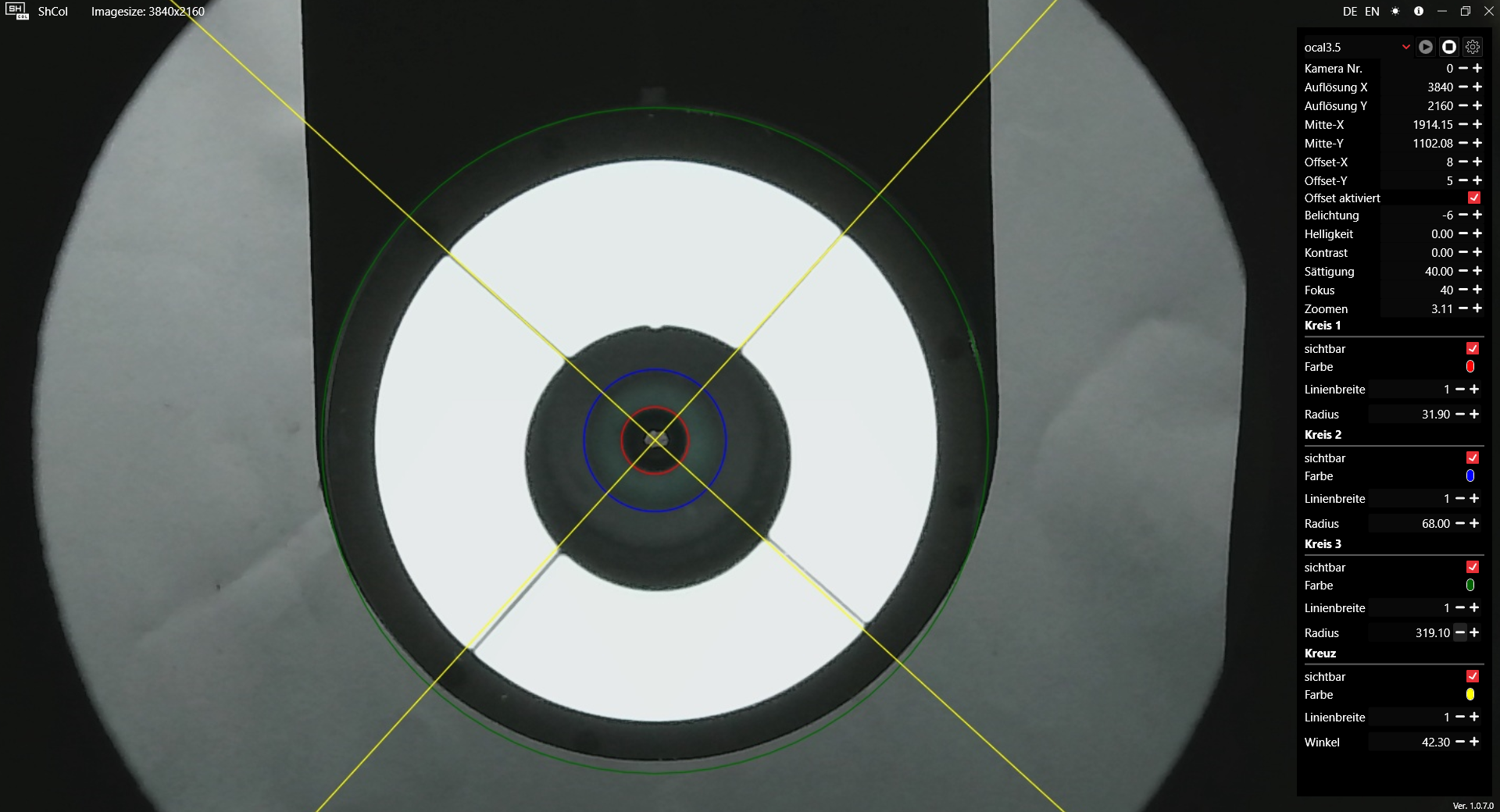

Ich bin sketpisch mit dem OCAL und der Referenzierung auf den Korrektor, denn wenn der die Basis ist (was ja öfters zu lesen ist, das man dies so machen soll) stimmt der Rest überhaupt nicht, wenn ich das mit zB. einem Howie Glatter usw. gegenchecke.
jaja, ich weiß viele Köche.... ;) aber es sollten wenigsten annähernd ähnlich Ergebnisse rauskommen.
ohne Korrektor mit 2"-Baaderklemme wollte und habe ich es auch mal probiert.
also alles mit dem OCAL ausgerichtet und justiert
dann den Howie mit "konzentrischen Kreisen Aufsatz" in die Baaderklemme eingesteckt
und geschaut ob der Laserpunkt in die Mitte der HS-Markierung geht.
Es ist total daneben, aber sowas von daneben:rolleyes:
Wem soll man nun trauen:unsure:
Deshalb nun die Entscheidung mal zu sehen was die TAK-Tools, mit denen hier einige wohl gute Ergebnisse erreicht haben, mir bringen werden.

Ja, das ist der OCAL3 MAX, aber es ist bei dem Bild oben kein Komakorretor drin gewesen, welcher sonst die ganze Sache noch etwas unschärfer macht. mMn gibt sich da nicht viel ggü. dem roten OCAL. Der 3er lässt sich über einen weiteren Weg fokusieren (wenn man nach den Zahlen geht) Aber unter dem Strich lohnt es nicht, den OCAL3 zu kaufen wenn man den roten OCAL hat. Das ist meine Meinung und gilt für den Tak130. Mein roter OCAL steht dann bald hier zum Verkauf drin, wenn ich denn in Ruhe mal gegen den OCAL3 gecheckt habe.

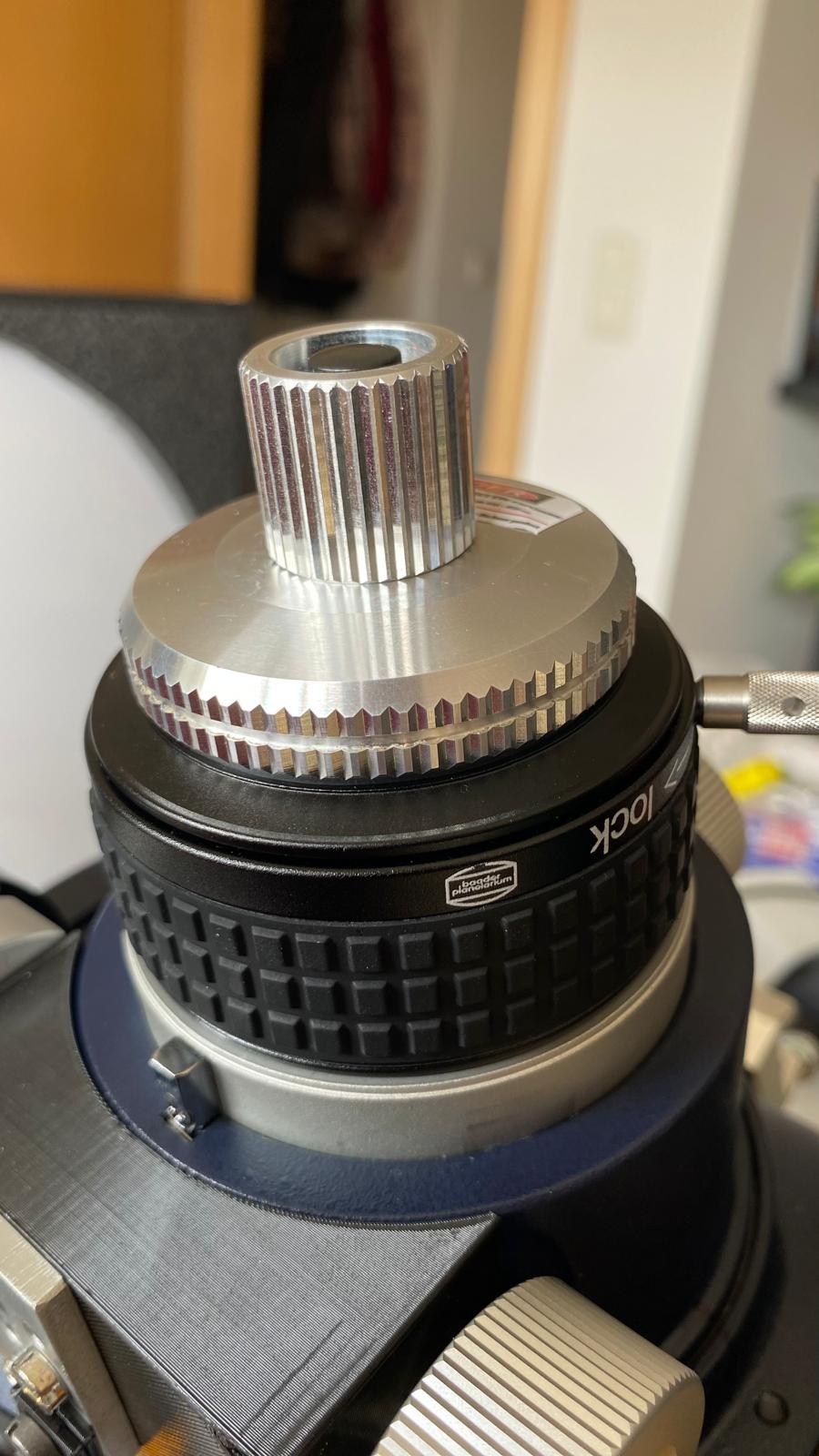

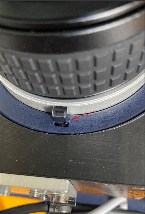

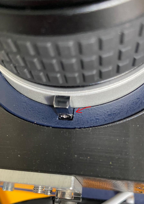

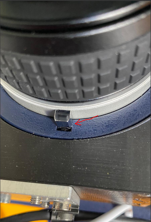

Der OAZ ist wirklich nicht kein mechanisches Glanzstück.
Bei mir wackelt die Zahnstange und somit der ganze OAZ je nach dem ob ich den OAZ aus- oder einfahre.
So liegt die Zahnstange an, wenn ich den OAZ einfahre
und so liegt die Zahnstange an, wenn ich ausfahre.
zum Glück kann man den Lacerta MFOC (so wie jeden anderen normal auch) so einstellen, dass er immer aus einer Richtung die Position anfährt
Den Anhang 404051 betrachten
Den Anhang 404054 betrachten
Es gibt Teflongleitstreifen in unterschiedlichen Dicken, die man an der OAZ Führung /Hülse anbringen kann um kleinere Toleranzen zu minimieren.
Zur Not geht auch Tesafilm den man an entsprechender Stelle und Dicke am OAZ-Rohr klebt. Ich habe das z.B. bei meinem APO Auszug so gelöst, indem ich 120° verstetzt, bei komplett ausgefahrenen OAZ, zwei Streifen über die gesamte Fahrlänge angebracht habe. Seitdem habe ich keinen Versatz mehr gesehen. Der Vorteil mit Tesafilm ist, das man damit schnell ausprobieren Kann und es leicht zu entfernen ist.
