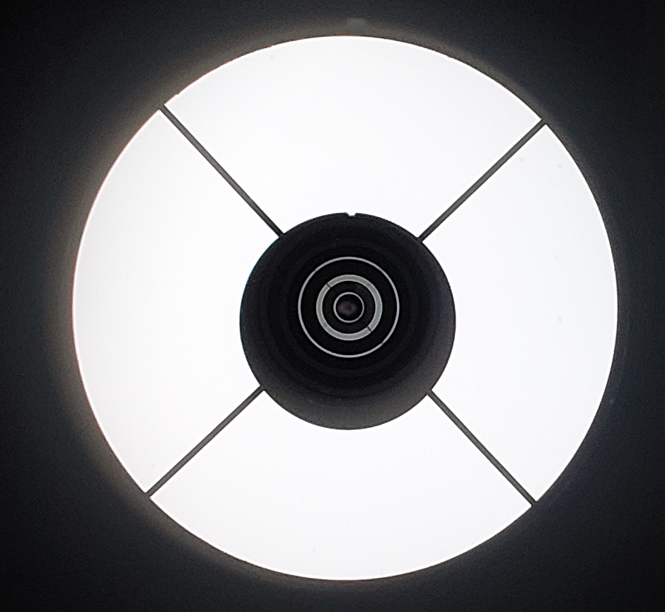

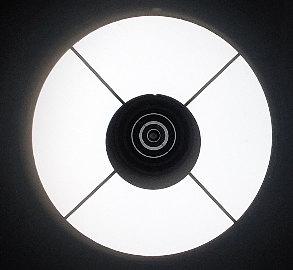

Nur interessehalber: Was ist genau sind die Tak-Tools und was macht sie so besonders? Z. B. im Vergleich zum OCAL. Ich habe einen Skywatcher PDS von der Stange und tue mich schwer mit der Justage, obwohl der nur F5 hat.
Hallo Ulrike,
im Grunde ist das auch nur ein zweiteiliges Cheshire-Okular, allerdings ein ziemlich präzise gefertigtes (zumindest im Vergleich zu diesen 15 EURO Dingern, welche es bei Amazon etc. gibt). Da die Epsilons neben der Hauptspiegelmittenmarkierung auch eine Fangspiegelmittenmarkierung besitzen, lässt sich das mit einem gewissen Maß an Sorgfalt sehr gut kollimieren. Hätte der Epsilon keine Mittenmarkierung auf dem Fangspiegel, wäre es wahrscheinlich deutlich schwieriger. Meines Wissens haben die PDS von Skywatcher dies nicht, daher wäre der OCAL hier wahrscheinlich auch keine schlechte Wahl. Ich hatte früher einen 150/750 allerdings von Celestron (die ja im Grunde auch bei Synta vom Band laufen) und konnte den mit einem normalen Laser recht gut kollimieren aber wahrscheinlich waren meine Anforderungen damals auch ein paar andere :-)
Im Tak Okular müssen nur die Kreise konzentrisch "gemacht" werden. Diese ganzen Kreis-Zeichnungen im Ocal sind da deutlich schwieriger und dann ist man müde und vertut sich mit der Spiegelung der Spiegelung usw...
Die Mittenmarkierung ist wirklich von Vorteil. Kann man aber auch auf seinen eigenen FS setzen.
Das sieht dann etwa so aus:
Das geübte Tak-Auge erkennt aber, dass die Kollimierung nicht perfekt ist :-)
Beste Grüße
Thomas
Den Anhang 352549 betrachten
Das geübte Tak-Auge erkennt aber, dass die Kollimierung nicht perfekt ist :)

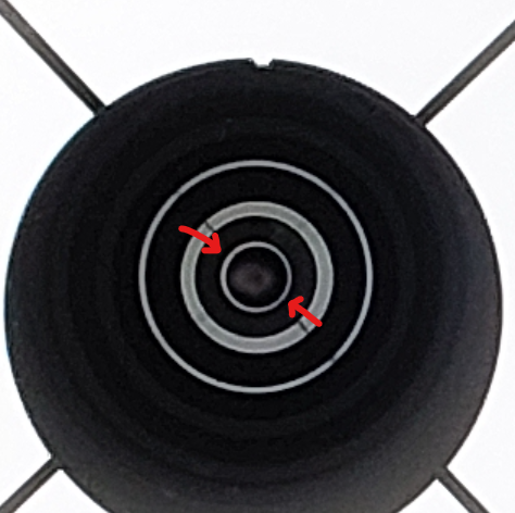

Danke für die Erklärung. Ich stelle fest, ich habe kein geübtes Tak-Auge :) Ein Grund, weshalb ich mich gegen den Tak entschieden habe: Ich hatte Sorge, den nicht justiert zu bekommen. Und angesichts der Tatsache, wie viele Probleme ich schon bei F5 habe, wohl auch nicht ganz unberechtigt.
Der erste schwarze Ring muss exakt symmetrisch zum inneren schwarzen Kreis und dem äußeren Ring sein. Wenn Du die Lupe rausholst, dann siehst Du, dass der weiße Zwischenraum nicht exakt gleich dick ist. Und das ist halt sehr empfindlich. Das resultierende Bild sah trotzdem schon super aus, nur eben nicht perfekt.
Du, ich hatte von dem Zeug auch keine Ahnung, aber man fuchst sich mit Geduld in alles rein. Und wenn ich mich an meinen Newton mit "Gummi"-Fangspiegelspinne erinnere, dann hat das deutlich weniger Spaß gemacht.
