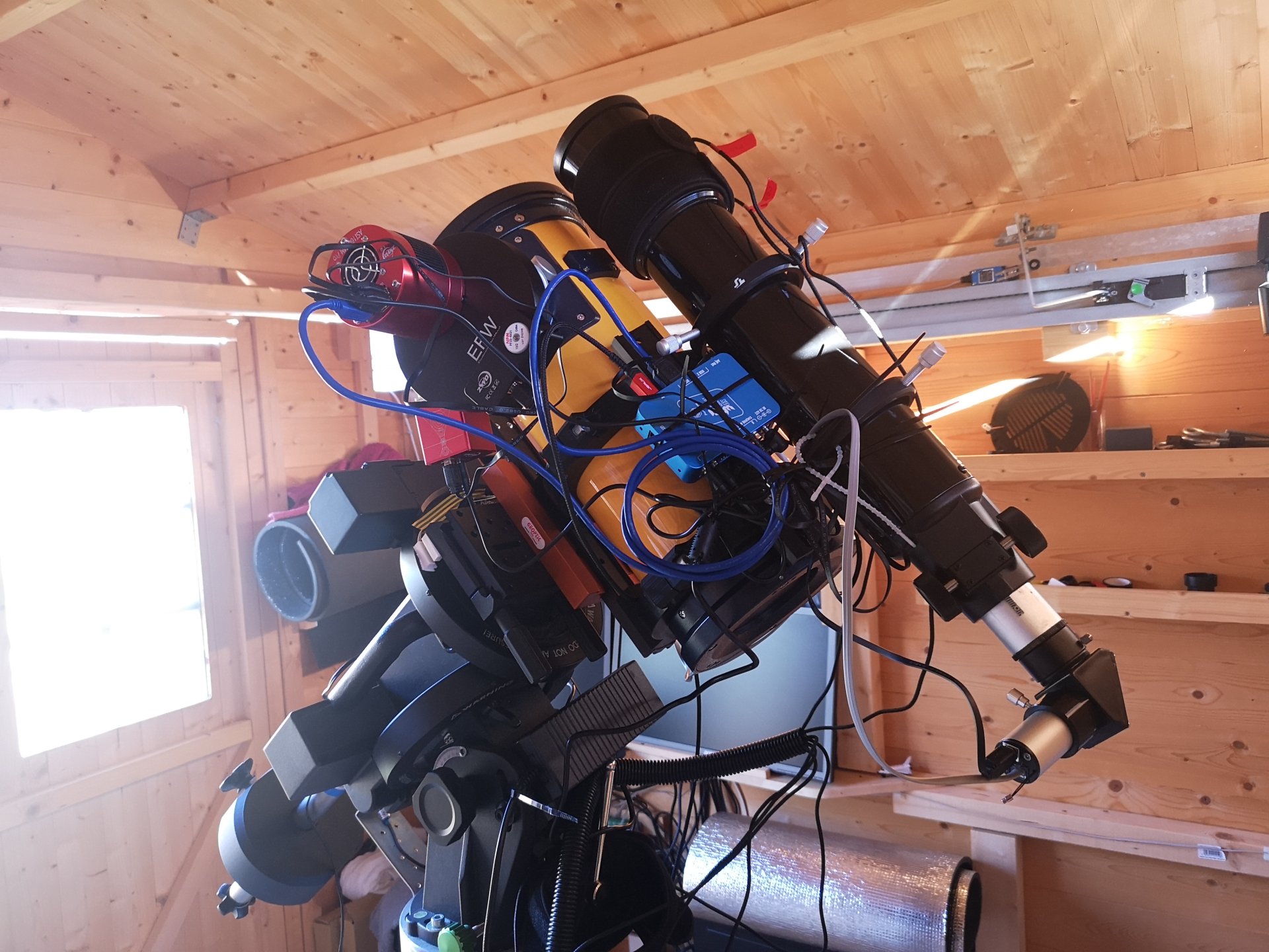

Anbei noch ein paar Bilder die ich damit gemacht habe:
Steve

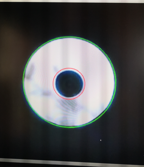

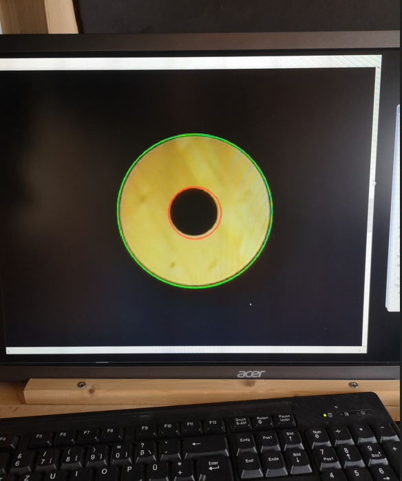

Hi Gernot,
Ich habe genau diesen und konnte den Epsilon damit einwandfrei in Kürze justieren.
Gestern hab ich ihn nach langer Zeit (über ein Jahr) wieder aus dem Keller geholt. Kein nachjustieren nötig!
M42 läuft seit gestern...
Viele Grüße Steve

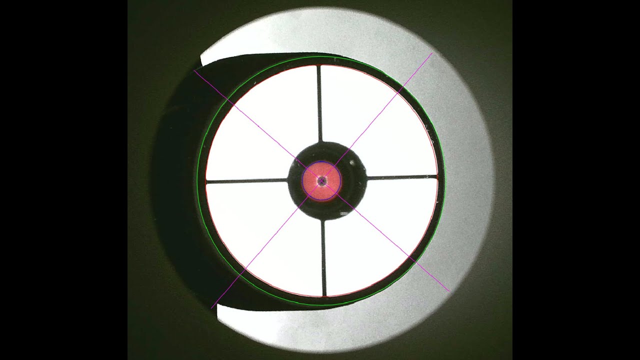

Hallo in die Runde,
Ich erlaube mir mal mich hier anzuhängen.
Die Ergebnisse mit Laser und Ocal sehen bei mir nicht identisch aus. Heißt, die Justage. Welche richtig ist muss ich noch herausfinden.
Ebenfalls für mich verwunderlich: ich habe mal mit und ohne Korreektor mit dem Ocal justiert. Mit KK ist der FS schön rund. Ohne KK überhaupt nicht mehr...
Eine Idee? Super wäre mal ein Bild des Ocals mit perfekter Justierung und so die Abweichungen zu mir zu sehen.
Zuletzt, der OAZ. Freunde sind wir nicht. Denke, ihr stellt den OAZ auch über die Madenschrauben fest. Bei mir ist es entweder zu locker und das Rohr hat Spiel oder zu stramm und der Motorfocus dreht durch. Auch hierzu eine Empfehlung?

Hallo in die Runde,
Danke und Gruß.
Christian
Mit Ocal und Laser bekomm ich‘s nicht hin - kann da also nicht helfen. Generell würd ich eher dem Laser misstrauen.
Die Madenschrauben muss man nur leicht festziehen. Das Rotationsspiel bekommt man so nicht weg, das ist Konstruktionsbedingt, nur das seitliche Wackeln.
Hallo in die Runde,
Danke und Gruß.
Christian
Hallo Christian,
du solltest die Justage mit dem Ocal so durch führen wie du ihn nachher nutzt - also mit Korrektor.
Mein kürzlich erstandenes Maksutov Cassegrain habe ich auch mit Zenitprisma justiert und den OCAL da reingesteckt wo eben dann auch mein Okular rein kommt.
Diese minimale Dejustage die es hatte wäre mir mit dem Auge nie aufgefallen und wieder mal, wie auch schon beim Epsilon hat mich der OCAL "gerettet".
Das klingt jetzt sicher ganz geklug[zensiert]rt von mir aber hier im Video wird genau gezeigt wie es geht und letzten Endes sieht es auch im Epsilon dann nicht anders aus:
Ich hatte sogar meinen Fangspiegel vom Epsilon mal ganz ausgebaut, das war heftig und rate ich keinem, aber dank OCAL wieder perfekt hinbekommen.
Auch auf deren Seite ganz unten sind etliche Beispielbilder, glaube auch eins vom Epsilon, im Grunde muss zum Schluss halt der Sensor des OCALs genau in der Mittenmarkierung liegen, das Kreuz, dass man einblenden kann hat mir auch immer sehr geholfen, wenn ich dieses mit den FS-Streben gleichgesetzt habe:
Ich gehe davon aus, dass du ihn anhand der Seriennummer richtig konfiguriert hast.
Was ich allerdings tatsächlich schon öfter gehört habe, dass es "gute und schlechte" Ocals gibt.
Ich habe schon von einigen gehört, wo die Justage im OCAL perfekt und in Real daneben war.
Meiner funktioniert jedoch sehr gut und ich könnte es anhand des Sterns nicht so gut justieren wie mit dem OCAL bequem unter Tage.
Im Anhang (wenn auch kein Newton) die kürzliche Justage meines MC´s. Ich wäre ohne den OCAL nie draufgekommen, dass die Justage doch nicht perfekt passte, denn am Stern sah es gut aus. Erst danach lieferte er plötzlich ein hervorragendes Bild.
