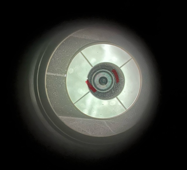

Letztes Wochenende habe ich mich aber daran gewagt und zunächst mal den OCAL auf den Tak losgelassen und "Vorjustiert". Das klappte bis zu einem gewissen Grad ganz gut (nur den HS konnte ich nicht dahin justieren, wo er hin sollte. Also irgendwo lag ein Fehler). Wie dem auch sei: In den Tak-Tools sah es auch nicht ganz korrekt aus. Eben habe ich noch mal 10 Minuten Tageslicht genutzt und versucht, das ganze nach den Tak-Tools zu justieren. Und jetzt interessiert mich natürlich eure Meinung. Ich habe mal ein Foto mit dem Handy gemacht. Perspektivisch etwas unglücklich, aber anders ging es nicht.
Was denkt ihr, wo muss ich noch ansetzen? Jetzt benötige ich die geübten Tak-Augen... @klausotisch
FS-Markierung ist noch nicht mittig, das habe ich gesehen. Morgen würde ich mich noch mal dransetzen, falls das Licht stimmt. Mir irritiert auch, dass OCAL und Tak-Tools doch verschiedene Ergebnisse liefern.
Schwierig, da der Kamera-Fokus auf dem FS sitzt und nicht auf den Ringen. Hast Du genau so alles drangeschraubt, wie in der Anleitung? Irgendwie sind die Größenverhältnisse bei Dir anders und kaum Luft zwischen Vollkreis und HS-Markierung (oder man sieht es durch den Fokuspunkt nicht).
Ich stelle immer als erstes mit dem Justier-Tubus und Justier-Okular alles so symmetrisch wie möglich ein. Dann kommt der Tubus raus und der Korrektor rein und weiter nur mit dem Justage-Okular die Ringe konzentrisch ausrichten, wenn sie mit dem Korrektor ein Tückchen anders aussehen. Vorsicht, nicht im Eifer des Gefechts den Justiertubus in den Korrektor reinjagen, wenn man wieder von vorne anfängt!
Es sieht grundsätzlich ok aus, eine leichte Asymmetrie ist noch drin (zwischen HS-Markierung und Okular-Ring).
Ansonsten, so blöd es sich anhört: ausprobieren. Nur so bekommt man ein Gefühl, wie viel "Dejustierung" sich in den Bildern niederschlägt.
Thomas
Die Fangspiegelmarkierung liegt nicht mittig unter dem Okular, die Kreise sind nicht konzentrisch. Nach der Anleitung zu den Tak-Tools von vorne neu beginnen.
Hi Thomas,
das mit den Größenverhältnissen ist mir auch aufgefallen. Allerdings kann man die Dinger kaum falsch zusammen schrauben, oder?
Könntest du das eventuell in meinem Bild markieren?
„Gut genug“ reicht nicht, nur „perfekt“.

An den markierten Stellen ist die Weite nicht ganz gleich.
Solange die Fangspiegelmarkierung nicht mittig ist, muss man da aber gar nicht weiter optimieren - das ist Schritt 1.
- Erst überprüfen, ob der Fangspiegel richtig unter dem Fokussierer rotiert ist (in der Tak-Anleitung unter Aligning the secondary mirror, S. 18). Wenn da niemand mit rumgespielt hat, sollte das stimmen. Wenn es nicht stimmt, ist es etwas fummelig, das wieder hinzubekommen, ich brauche so 20min dafür.
- Dann Sekundärspiegel und Primärspiegel ausrichten. Das ist in der Tak-Anleitung etwas umständlich beschrieben. Hier steht‘s einfacher:
Viel Erfolg!

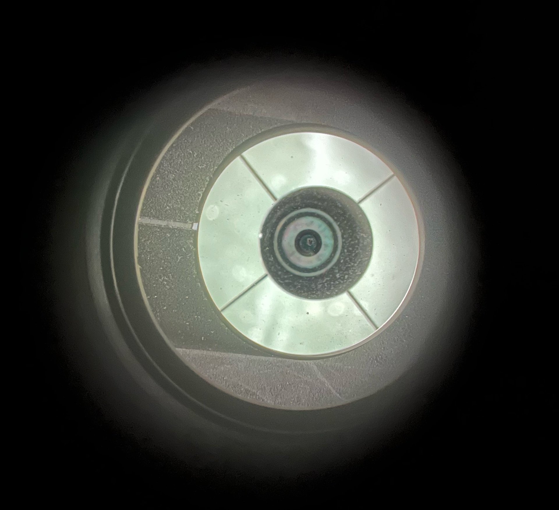

Heute habe ich mich noch mal drangesetzt. Viel weiter bin ich leider nicht gekommen. Bei mir scheitert es schon daran, die Fangspiegelmarkierung auf die Mitte des Fadenkreuzes zu kriegen. Das liegt daran, dass ich sie nicht mal sehe. In der Mitte ist schon schwarz und schwarz auf schwarz hebt sich nicht gut ab. Wahrscheinlich habe ich ein Problem mit der Ausleuchtung. Ich kann nur das Tageslicht nutzen, weil ich keine Leuchtwand oder ähnliches habe, was mich unterstützt. Und heute war es mehr dunkel als sonnig. Andererseits habe ich auch in den sonnigen Abschnitten die FS-Markierung nicht gut sehen können. Wenn ich ein Foto mit dem Handy mache und das zufällig mal fokussiert bekomme, sieht man, dass das Fadenkreuz nicht mittig ist.
Oh ja, man braucht ordentlich Licht, sonst wird‘s nichts. Ich stelle den Epsilon mit der Öffnung nach unten auf ein billiges A3-Leuchtbrett von Amazon. Sowas ähnliches wie das hier - für Flats leider nicht gut genug:
Das hat dann gleich den Vorteil, dass der Hauptspiegel an de Zugschrauben „hängt“ und man nur diese benutzen muss. Die Druckschrauben braucht man dann nur zum Verriegeln.

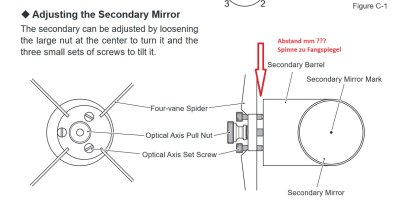

Hallo

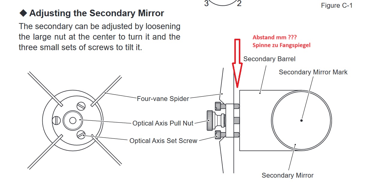

Hab nun auch ein Epsilon 130D und leider so keine Erfahrung mit Newton Systeme.
Ich habe den Fangspiegel und Hauptspiegel ausgebaut / gereinigt und dabei eine Spiegelblende am HS verbaut.
Leider habe ich an den Schrauben am Fangspiegel zu viel gedreht und habe keine Ausgangs-Maße wie weit der FS von der Spinne abstehen sollte???
Siehe Bild
Denke ich habe eine Verkippung da die Sterne zu kleine Striche werden, am Rand.
Grüße Dirk

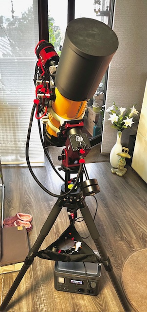

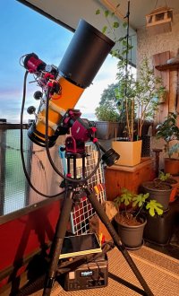

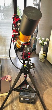

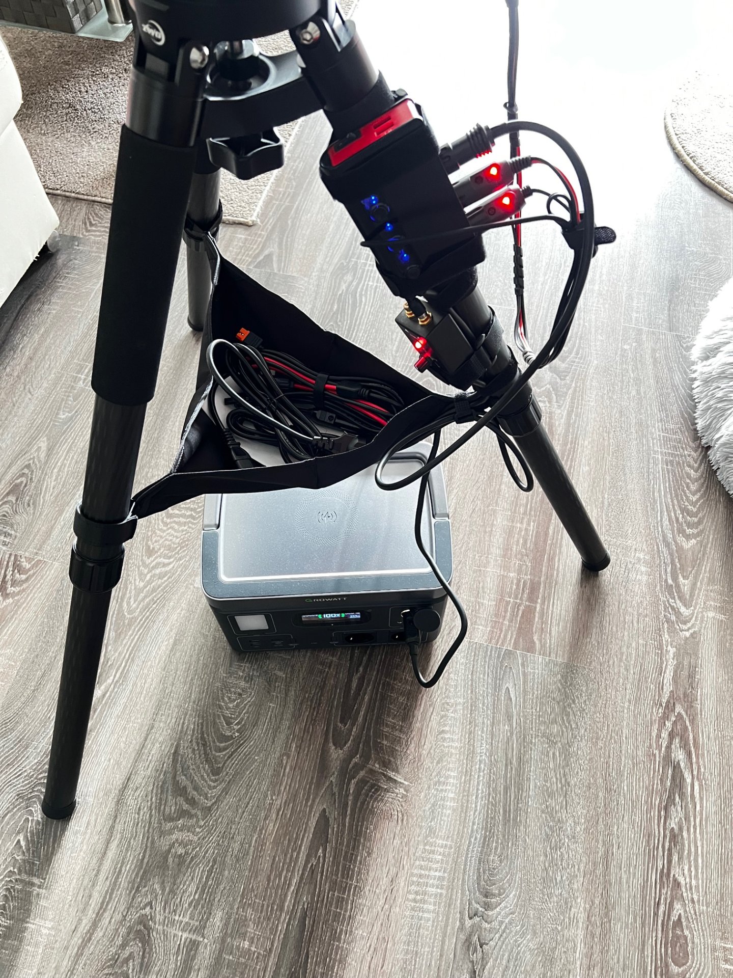

Kannst du bitte noch ein paar mehr Fotos von deinem Setup hier reinstellen? Ich denke, dass mich gut an deinem Aufbau orientieren kann, da ich auch eine AM5 habe :)
Sind die Gegengewichte unbedingt notwendig?
CS Gernot
Ich habe mir ebenfalls etwas drucken lassen. Allerdings privat.
Das Gegengewicht ist nur weil ich eine AM3 habe und auch nur zur Sicherheit damit es nicht zur Seite kippt.
Das Epsilon ist schon eine kleine Dicke.
Hab alles übern Akku am laufen.

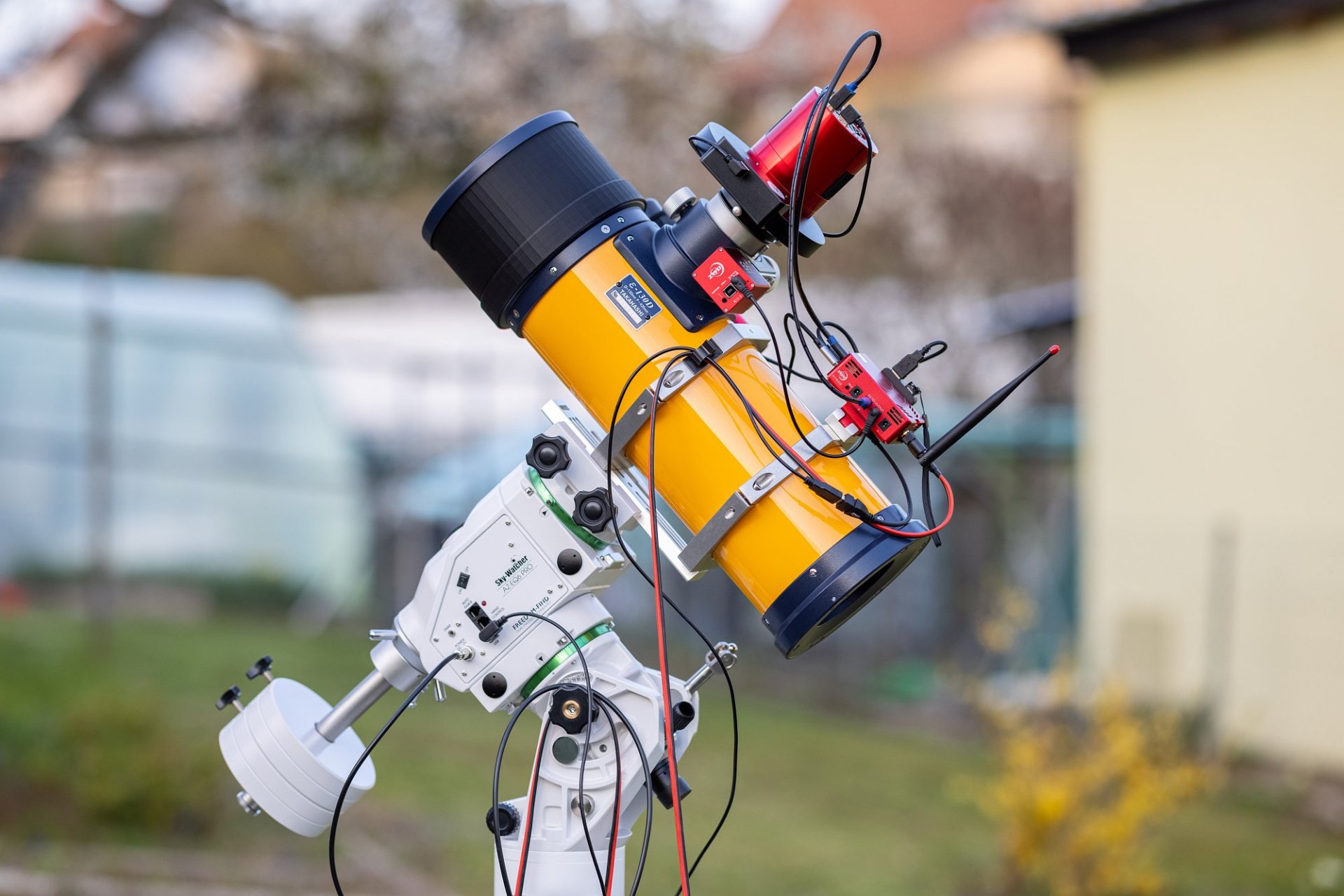

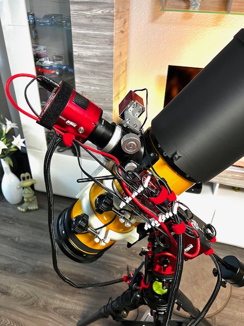

Falls du deine Kamera auch so wie ich nach Oben schauen soll dann lass die Kabel bissel länger, mache es nicht zu knapp.
Hab die Asi mit am Epsilon verbaut.
Die Kabel dann in ein 10mm offenes Flex Kabelschutz Amazon gelegt.
Was ist eigentlich dir optimale Position für die Kamera? Ich habe auch eine Positionierung nach Oben geplant!
CS Gernot
Hab es nach oben gemacht und keine Probleme mit´n Schwerpunkt oder kippen vom Stativ her.
Die Kabel bleiben so auch nicht hängen wenn das Teleskop einen meri-Flip macht.

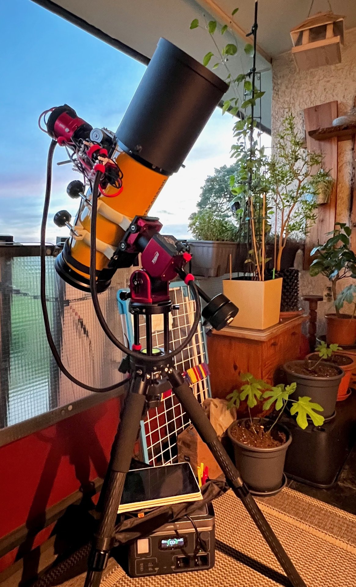

Habt Ihr denn alle Probleme mit Streulicht und Tau? Bei mir auf dem Balkon passiert da nichts trotz Bortle 6, auch ohne Taukappe oder Heizung.
Ich hatte ja gestern in die Runde gefragt, ob man dieses Zubehör unbedingt braucht ;)
CS Gernot
