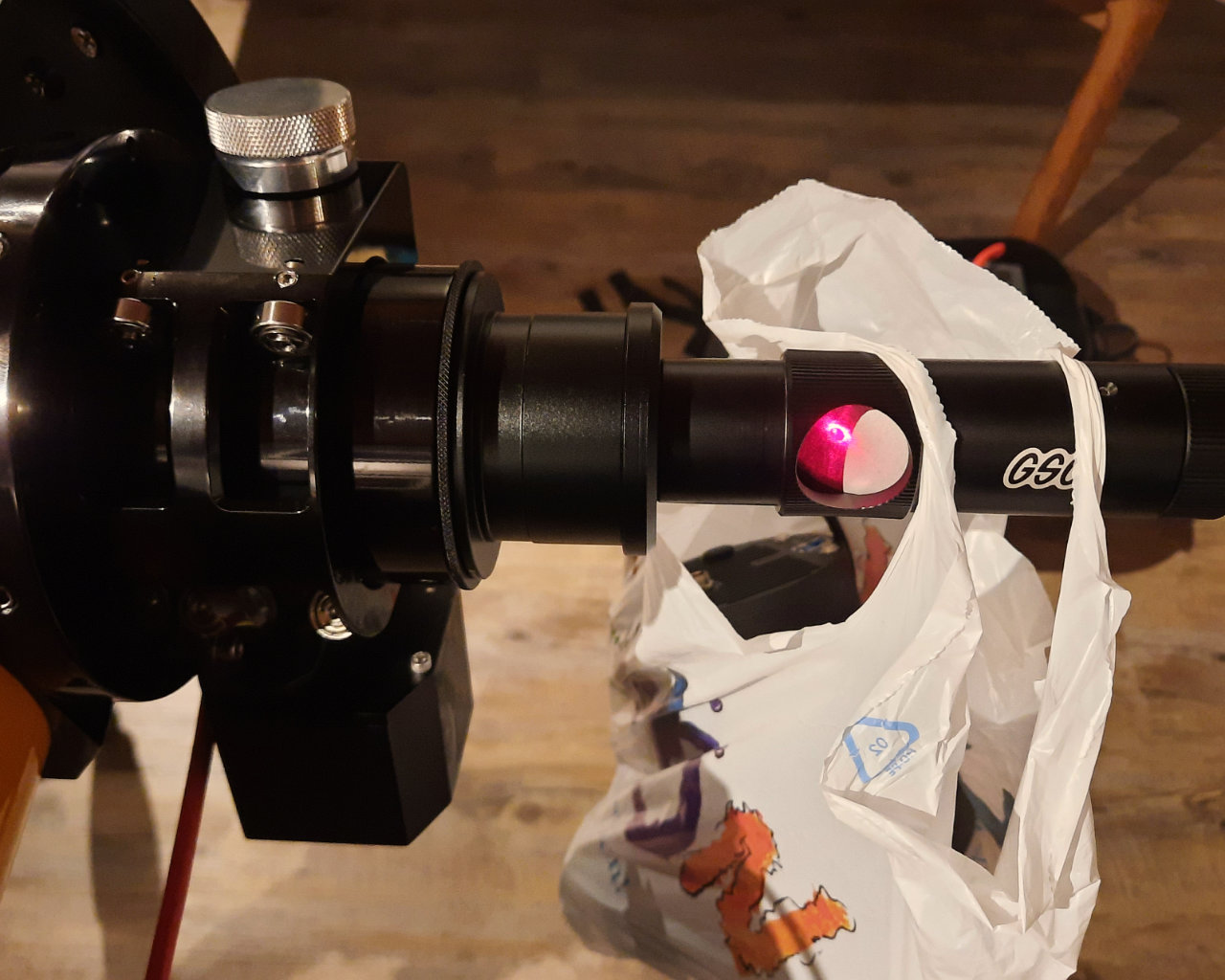

Prüf auch mal den Moonlite ob er justierstabil ist, ich hatte schon welche mit Problemen.
Laser und ein 2kg Gewicht ähnlich der Kamera dran, und Tubus schwenken. Bleibt der Punkt ortsfest?
lg Tommy
castro.pic
Lage ist es her, da war die Epsilon Welt noch in Ordnung und dann bin ich auf die selten doofe Idee gekommen die Kamera zu tauschen.
Man was hätte ich Bilder machen können ;)
Justage Service ist halt problematisch, wenn nachher versendet wird.
Hallo Tommy, das wäre das geringste Problem, ich würde ihn selber vorbeibringen und solange bleiben bis es passt und ihn dann wieder mitnehmen.
Habe es gerade mal getestet, Kamera hinten am Laser drangehängt, hat dadurch ja noch etwas zusätzlichen Hebel.
Der Laserpunkt verschiebt sich etwas, um ca. den halben Durchmesser vom Laserpunkt.
Wie schätz du das ein? Problematisch?

tommy_nawratil
hallo Carsten,
Klingt nicht schlimm, aber ich weiss nicht wie groß dein Laserpunkt ist und wo du den Laserpunkt beobachtest (am HS oder zurückkehrend am Laser?)
die Abweichung besser in mm angeben...
Der Moonlite hat oben 4 Lager, aber soweit ich mich erinnere keine Gegenlager auf der anderen Seite.
Deswegen muss die Fokuswelle nicht nur zum Transport des OAZ Rohres, sondern auch als Gegenlager herhalten
und man bekommt ein Kraftdreieck zwischen den oberen Lagern und Fokuswelle.
Das macht es ein wenig anfällig für Kippeln, weil die Lager als bewegliche Teile immer etwas nachgeben müssen.
Korrigiert mich wenn das nicht stimmt, hab es jetzt nicht vor mir.

castro.pic

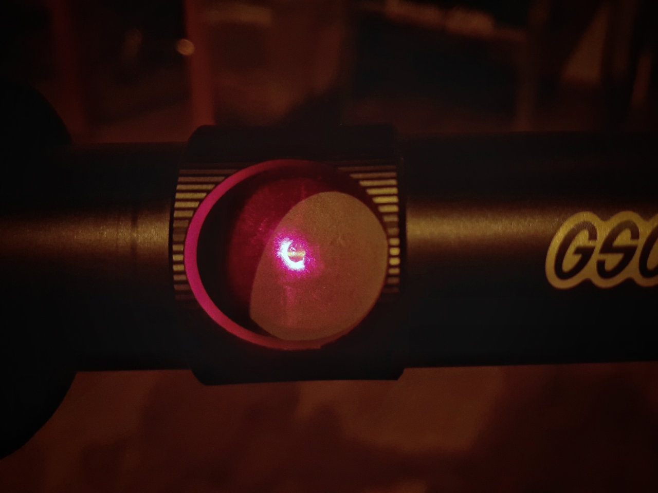

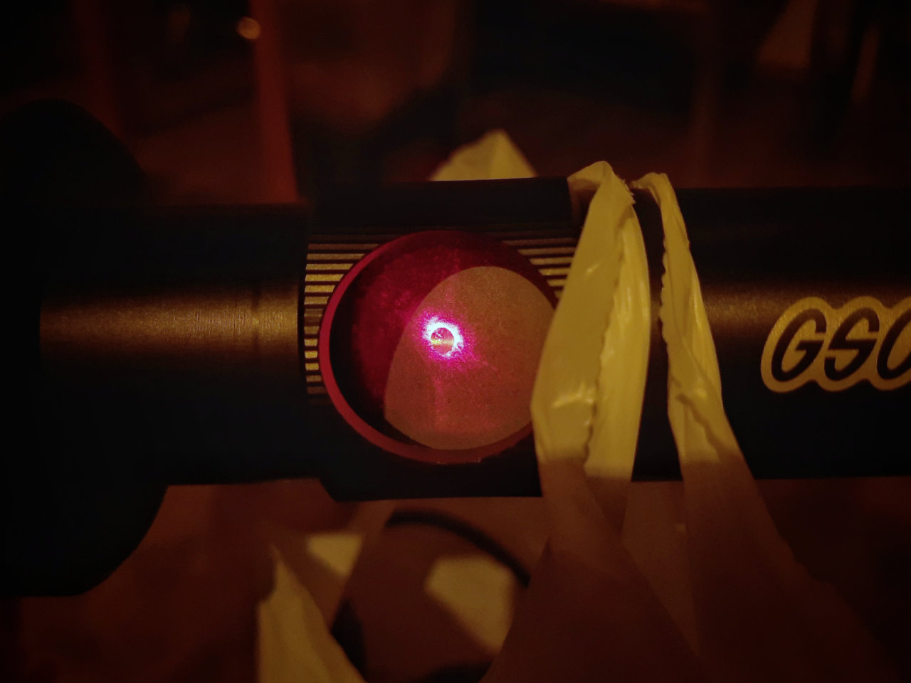

Hallo Tommy,
2mm am Laser, hab mal Bilder gemacht ;)
Carsten

tommy_nawratil
hallo Carsten,
das sieht gut aus, mach den Test noch mit OAZ 90° gedreht.
