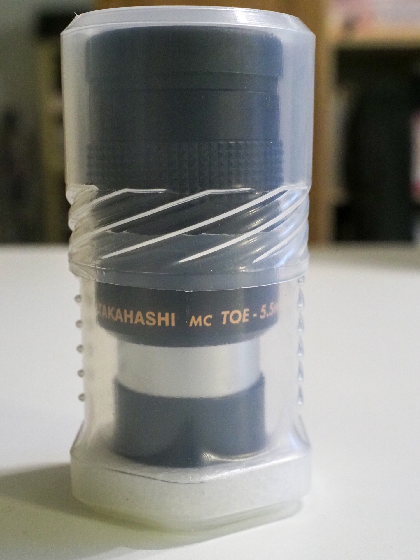

Gerne berichte ich kurz von meinem Einkaufserlebnis mit dem TOE 5,5 mm:
Ich habe das Okular bei Kyoei-OSAKA (kyoei-osaka) in Osaka gekauft. Das Geschäft liegt in der Nähe des Hauptbahnhofs und ist somit gut erreichbar. Das TOE 5,5 mm kostet dort ohne Mehrwertsteuer 35.000 Yen (ca. 207 Euro) und das Nikon NAV (laut Webseite im Sale) 39.800 Yen (ca. 235 Euro). Das Geschäft ist, wie vermutlich alle größeren Geschäfte dort, ein "Japan Tax-Free Shop" (das Logo findet man auf der Homepage des Geschäfts, Berichte zum Geschäfte findet man bei Cloudy Nights). Das bedeutet, dass man ab einem Einkaufswert von 5.000 Yen und bei Vorlage des Reisepasses mit dem Einreisestatus "Temporary Visitor" keine Mehrwertsteuer zahlen muss. Dies wird sich jedoch ab September 2025 ändern: Dann muss man die Steuer zunächst zahlen, bekommt sie aber am Flughafen wieder erstattet.
Zum Verkaufsgespräch selbst: Die drei anwesenden Mitarbeiter sprachen alle nur Japanisch. Da Astronomie leider eher ein Nischenhobby ist und vergleichsweise wenige Touristen den Laden besuchen, würde ich das auch bei allen anderen Astronomieläden in Japan vermuten. Die Kommunikation läuft also nur über Bilder der Produkte, die man auf der Homepage findet, oder über Google Translate. Alle Okulare, Filter und das Zubehör waren originalverpackt und mir wurde gesagt, dass ich nichts auspacken dürfte. Ich habe das TOE 5,5 mm also zunächst gekauft und dann im Laden ausgepackt und auf eventuelle Mängel untersucht.
Danke auch noch an @VierZollLinse. Du hast mich überhaupt erst auf die Idee gebracht, in Japan nach Astronomiezubehör zu schauen. Ich hatte auch noch ein paar andere Dinge auf der Einkaufsliste (z. B. einen Fujinon-Nebelfilter), habe mich dann aber schließlich nur für das TOE-Okular entschieden.

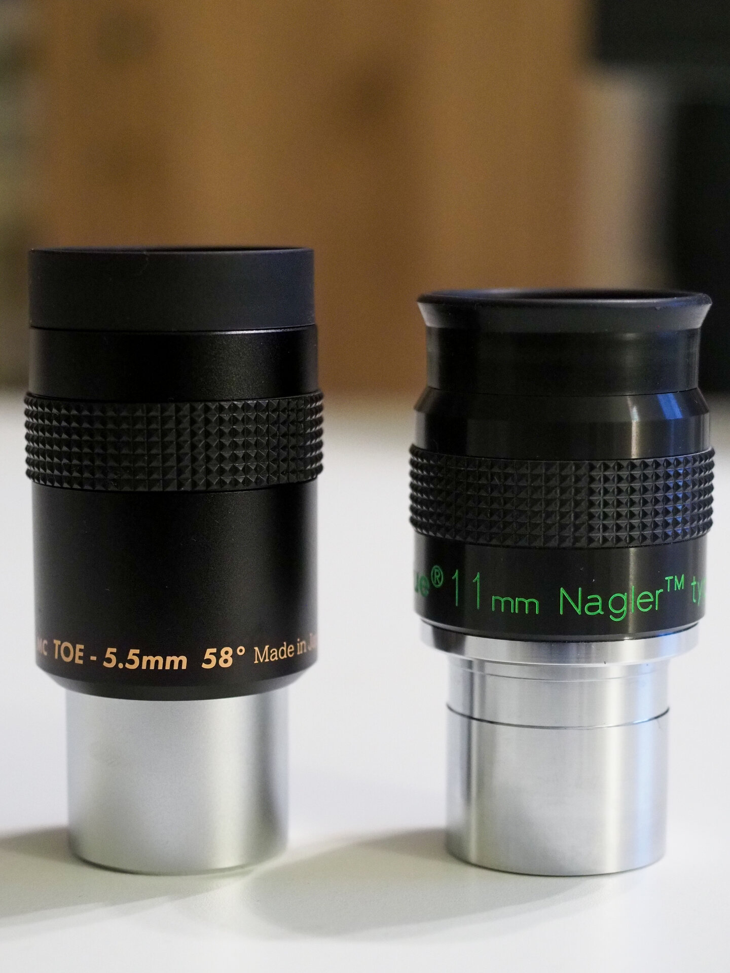

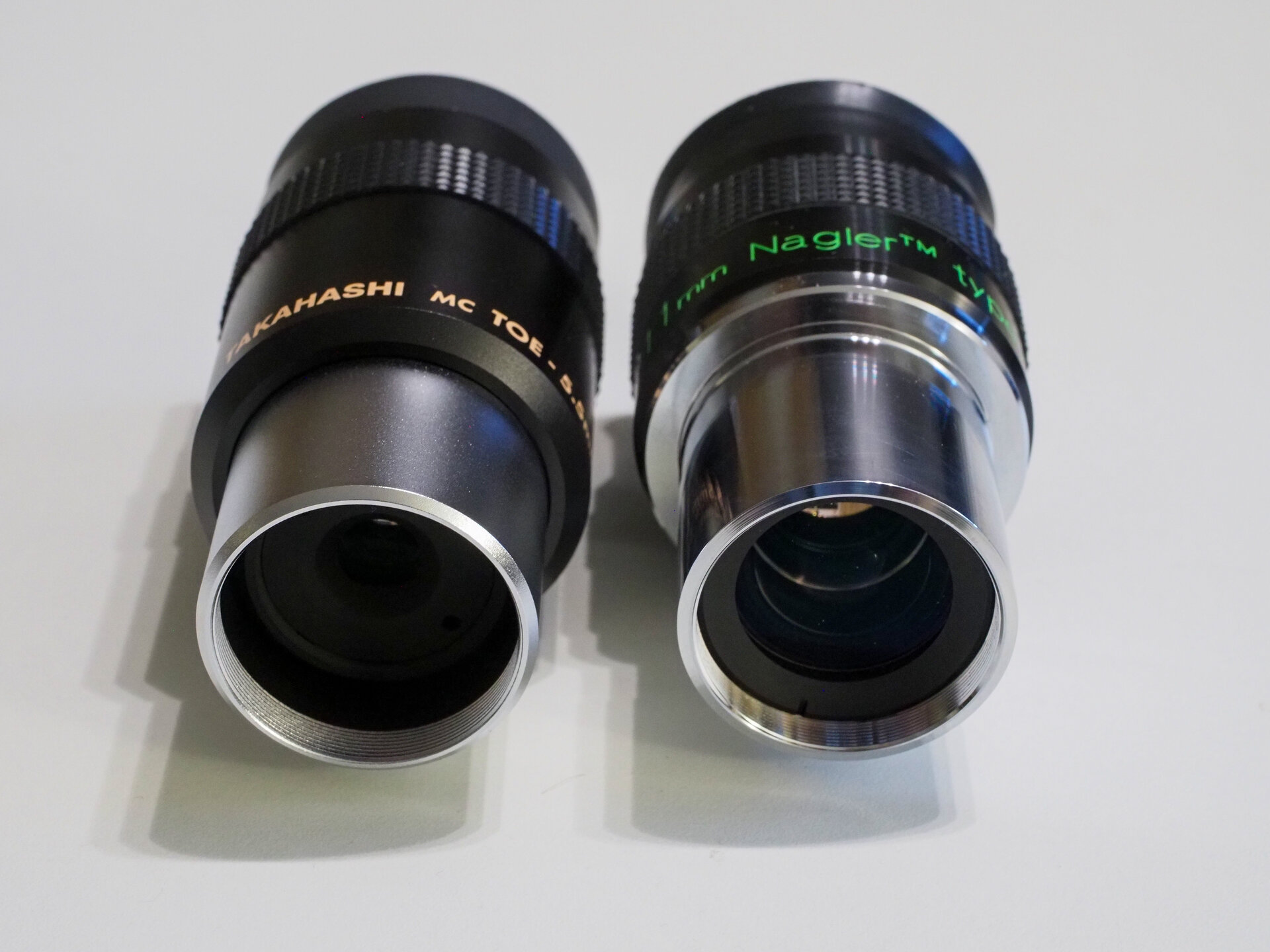

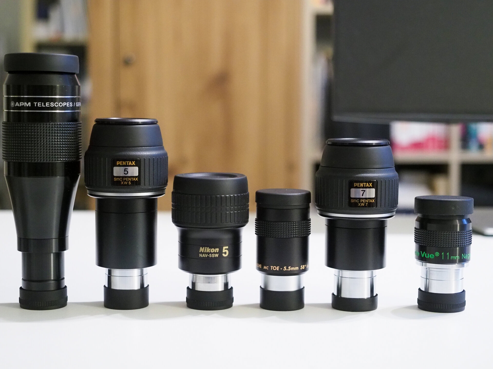

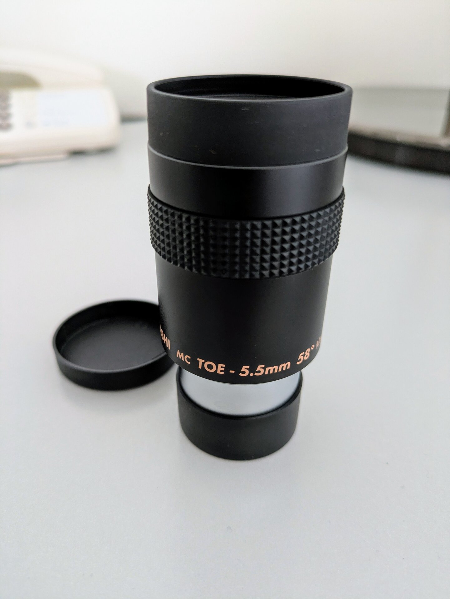

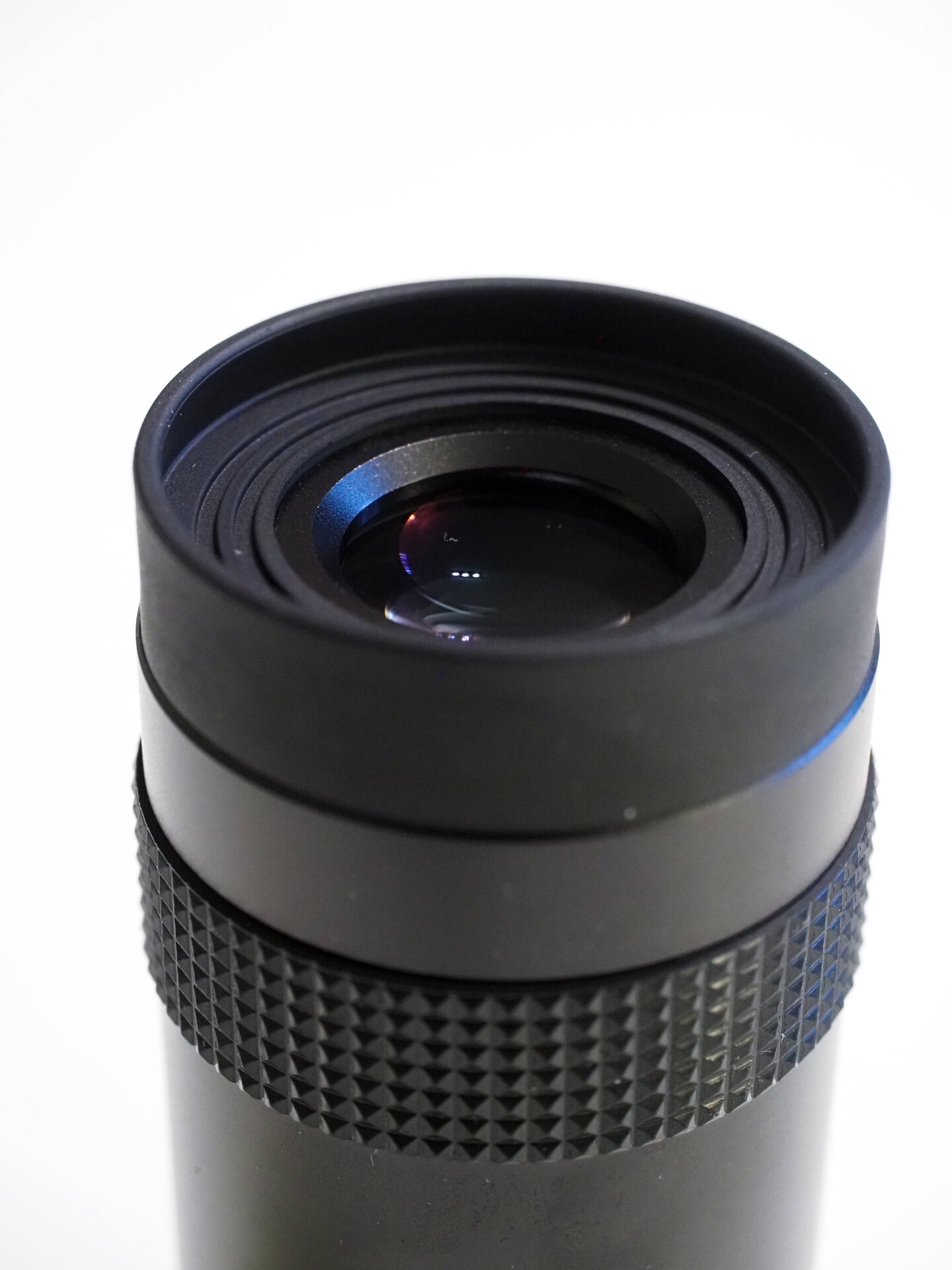

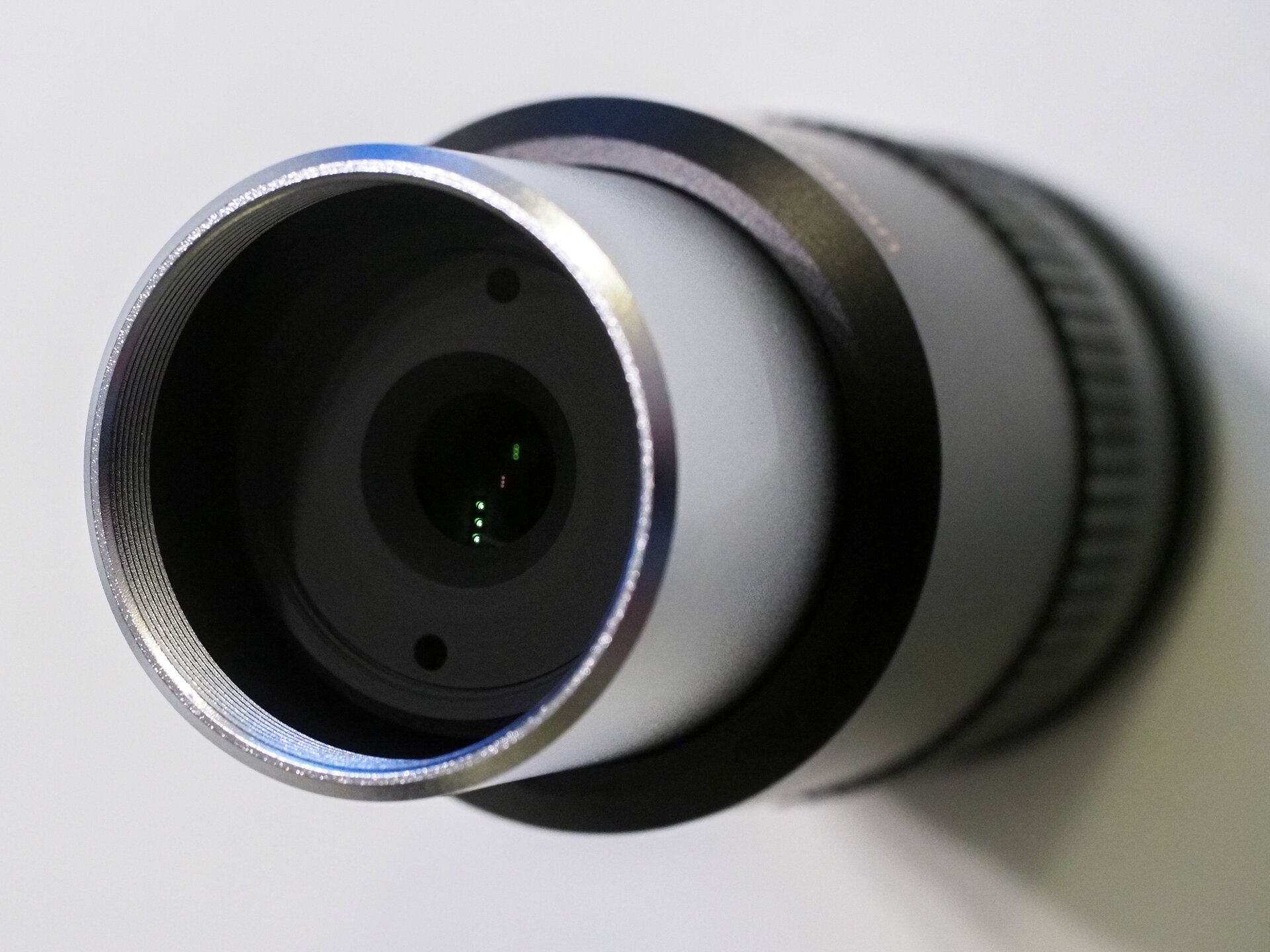

Da es heute im Rheinland regnet und ich gleichzeitig neugierig auf das Okular war, folgt hier schon einmal ein erster Bericht zum Thema „Haptik und Mechanik des TOE 5,5 mm“:
Bild 1 (oben) zeigt das Okular im Vergleich zu meiner übrigen Okularsammlung mit 11 mm oder weniger (ganz links steht ein APM XWA 4,7 mm). Von den Abmessungen ähnelt das Okular dem 11 mm Nagler T6, weshalb ich mich beim Vergleich der Haptik auch primär auf dieses Okular beziehe. Die Verarbeitung des TOE ist generell hervorragend und befindet sich auf dem Niveau des Pentax XW, des Nikon NAV oder des Nagler. Die Gummierung ist griffig und exakt identisch mit der des Nagler (sieben Reihen). Einzig der Okulardeckel fällt qualitativ ein wenig ab, ähnlich wie beim Nagler, wenn auch mit deutlich festerem Sitz.

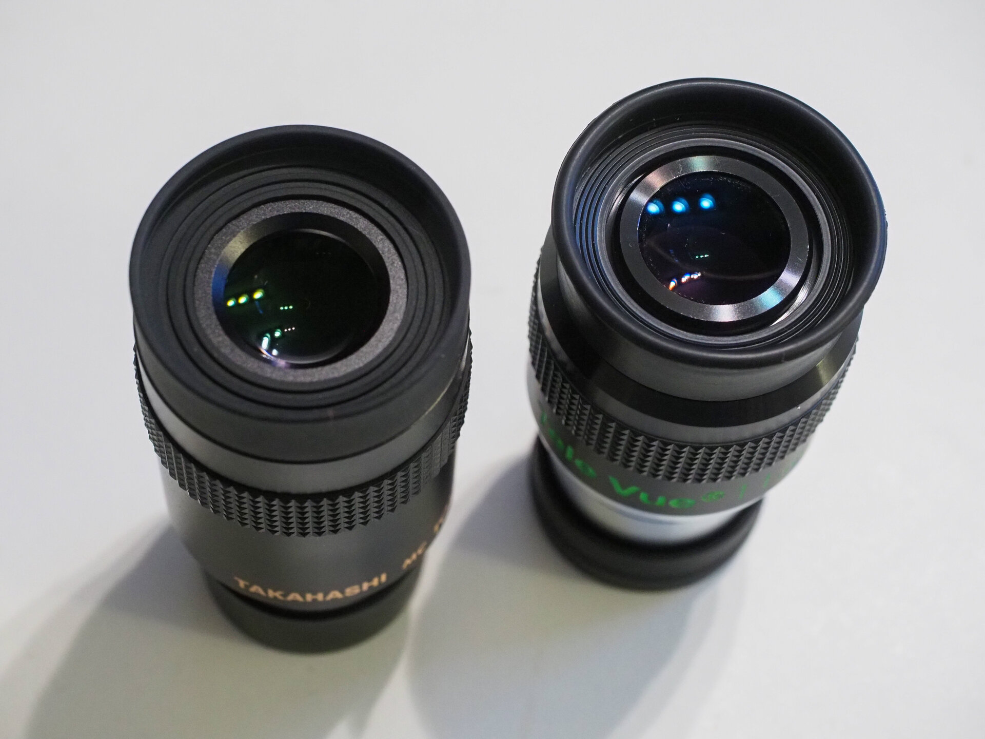

Bild 2 (oben links) zeigt das TOE im Vergleich zum Nagler. Es ist minimal größer, sodass es zwar in das vorhandene 45-mm-Drehpack L60–80 mm des Naglers hineinpasst, der Deckel aber gerade nicht mehr schließt (siehe Bild 3 oben rechts). In ein 40-Drehpack passt es aufgrund der Gummierung nicht hinein. Die Beschriftungsfarbe ist laut Hersteller-Webseite Bernstein (alternativ vielleicht Bronze). Das könnte hinkommen, denn es ist erkennbar ein anderer Farbton als Gold, wie er bei den Okularen von Pentax XW oder Nikon NAV verwendet wird.

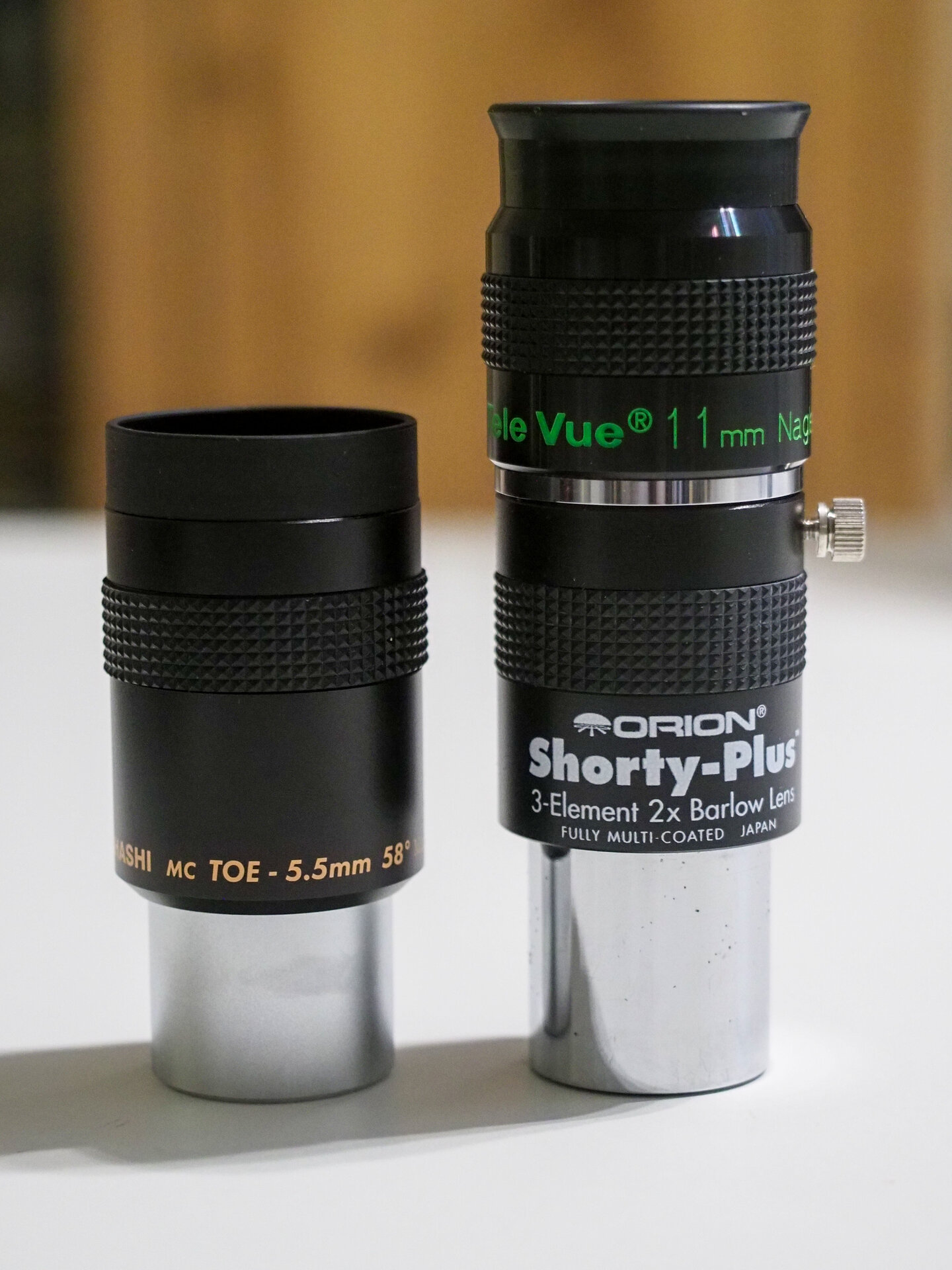

Auf Bild 4 (oben) ist zu sehen, dass die verchromte Steckhülse des TOE im Gegensatz zu den anderen Okularen mattiert und nicht glänzend ist. Gleichzeitig fehlt ihm die Sicherheitsnut, was aber zumindest bei Klemmringen inzwischen als Vorteil gesehen wird.

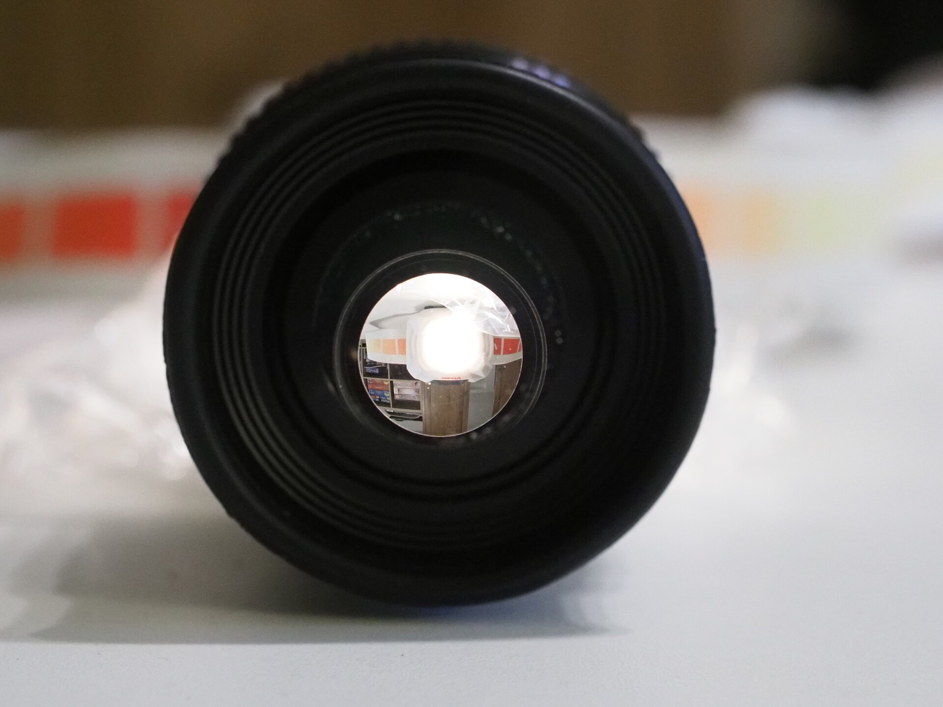

Auf Bild 5 (oben links) sind das TOE und das Nagler von oben bei starker Deckenbeleuchtung zu sehen. Mir ist bereits früher einmal aufgefallen, dass beim Nagler auch Spiegelungen auf der Fassung der Linse zu sehen sind. Die Fassung des TOE ist mattiert und spiegelt nicht. Die Vergütung des TOE spiegelt schwach grünlich (siehe Bild 6 oben rechts) und scheint mir besser als die des Nagler, das grüne und türkise Reflexe zeigt. Dies könnte jedoch auch der deutlich anderen Brennweite geschuldet sein.

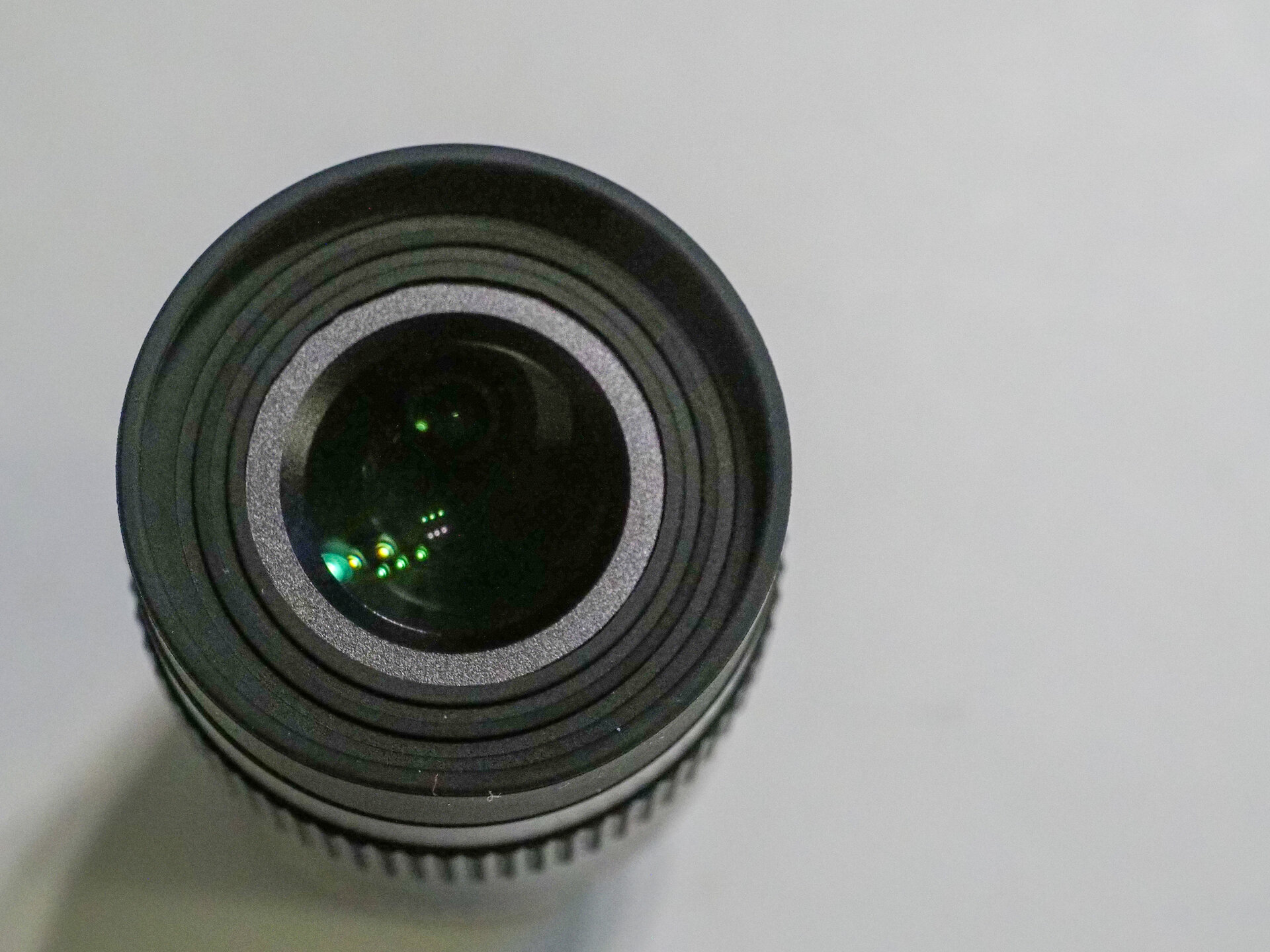

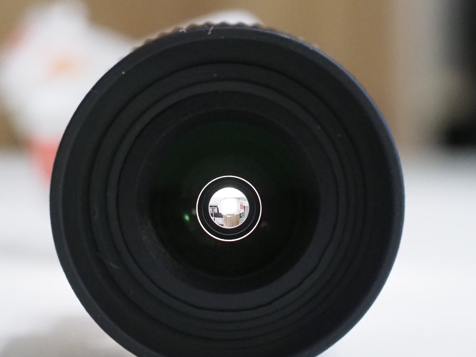

Bild 7 (oben links) zeigt eine Detailansicht von oben. Hier ist erkennbar, dass die Augenlinse in einer Vertiefung sitzt. Deshalb könnte der vom Hersteller angegebene Augenabstand von 15 mm in der Praxis wieder etwas kürzer sein. Beim Blick durch das Okular hatte ich aber keine Probleme, das im Vergleich zu den anderen Okularen kleine Gesichtsfeld von 58° zu überblicken. Deshalb ist ein Umklappen der Gummiaugenmuschel bei der Beobachtung ohne Brille zumindest bei mir unnötig. Beim Nagler muss ich hingegen auch ohne Brille die Augenmuschel umklappen, um das deutlich größere Gesichtsfeld vollständig überblicken zu können. Das Nagler hat einen angegebenen Augenabstand von 12 mm und keine Vertiefung der Augenlinse.
Der Anblick von unten ist in Bild 8 (oben rechts) zu sehen. Das Filtergewinde ist chromfarben und hat vergleichsweise viele Windungen. Das Gewinde reflektiert das Deckenlicht. Direkt danach ist die innere Hülse jedoch extrem gut geschwärzt, sodass keine Spiegelung mehr zu sehen ist.
Zuletzt folgt ein etwas herausfordernder Test des Blendenschutzes und der Vergütung in Bild 9 (oben): Direkt hinter dem Okularausgang befindet sich meine Astrostirnlampe, die mit voller Helligkeit und in weiß durch das Okular scheint (im Bild auf dem Kopf stehend zu sehen). Direkt um das Bild herum sehe ich zwei Reflexringe, die vermutlich von den Linsenkanten stammen. Der äußere Ring ist sehr hell, der innere Ring nur schwach zu erkennen. Ob dies auf Schwächen bei der Schwärzung der Linsenkanten hindeutet, ist mir nicht ganz klar (Takahashi: „all lens edges and internal metal surfaces are blackened“). Zum Vergleich habe ich dann wieder das 11 mm Nagler herangezogen, das in Bild 10 (unten) gezeigt wird (erkennbar an der deutlich größeren Austrittspupille der Abbildung). Hier sind drei Ringe zu erkennen, wenn auch schwächer. Die beiden äußeren Ringe liegen jedoch sehr nah beieinander. Beim Nagler sind die Ringe nicht konzentrisch, da die Lampe nicht exakt mittig zur Okularhülse liegt (was auch in der Abbildung der Stirnlampe ersichtlich ist). Vielleicht kann sich hierzu ein Experte äußern. Vermutlich ist das aber eher dem Testszenario geschuldet und für die Praxis nicht unbedingt relevant.

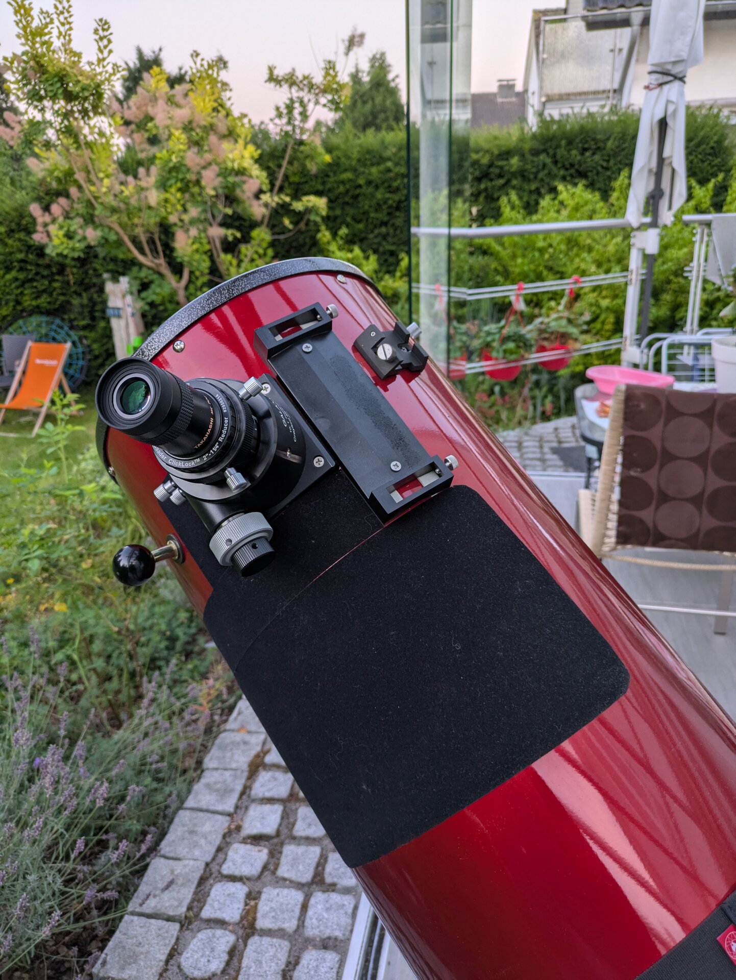

Zuletzt noch zwei Impressionen des TOE im Einsatz am Dobson. Die Bilder sind nach dem Abbau gegen 5:45 Uhr entstanden, weshalb der Telrad-Sucher schon nicht mehr montiert war.

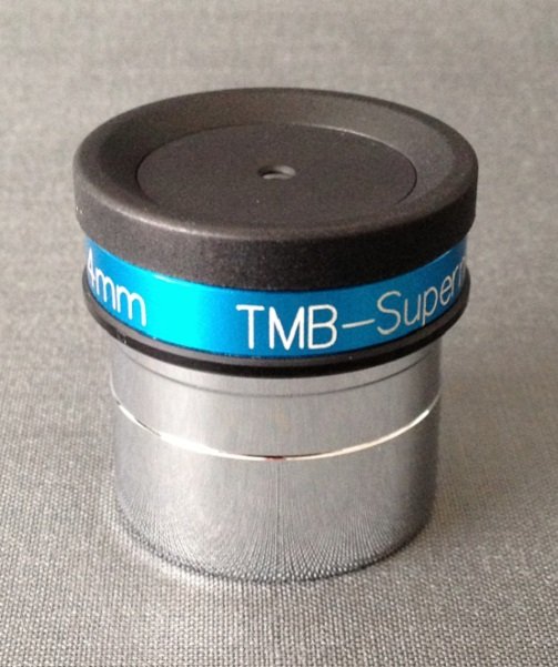

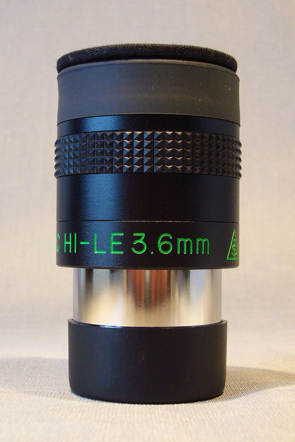

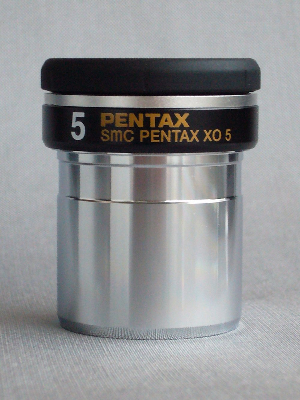

ich hatte diese 3 Okulare und das XO 5mm wollte bei gutem Wetter und Seeing nicht mehr den ZS verlassen. Finale Antwort also, bei mir Standardokular. Den Testbericht aus ca. 2010 (?) finde ich nicht mehr. Ja, der Einblick war für das volle SGF schon grenzwertig, mit ein wenig Abstand aber, welches den Überblick etwas einengte-etwas-für mich super. Die Abbildung selbst spitze.
PS: da ist noch etwas ....
