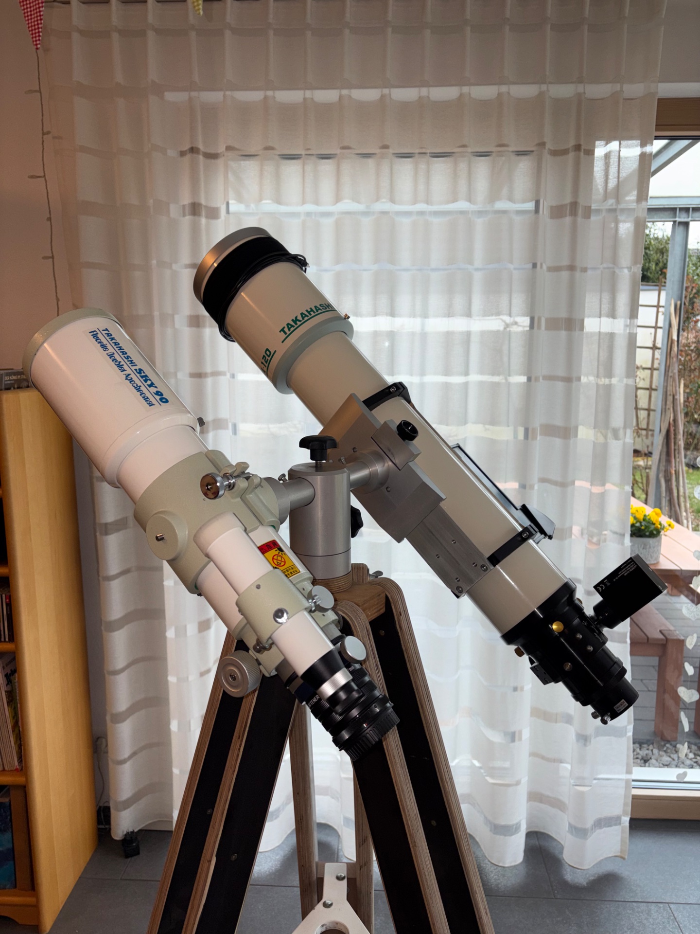

Hallo zusammen
Hier mal ein Eindruck wie das bei mir aussieht. Sky90 und TSA120 auf einer Giro Alt-Az Montierung mit Selbstbaustativ.

Sehr schön.
Eine Frage zur Giro: da ich auch so ein Trumm habe.
Ist die Klemmschraube oben bei deiner Monti fest, d.h. Sitzt die stabil im Gewinde?
Bei mir ist die sehr wackelig und die Klemmung recht ruckelig.
Hallo Walter,
Ja, bei mir ist die Schraube fest. Zwischen Schraube und Achse hat es ein kleines Kunststoffscheibchen (ca. 5mm dick im Durchmesser der Schraube). Schau mal, ob das noch da ist oder vielleicht mal verloren gegangen ist.
Grüße, Ulli

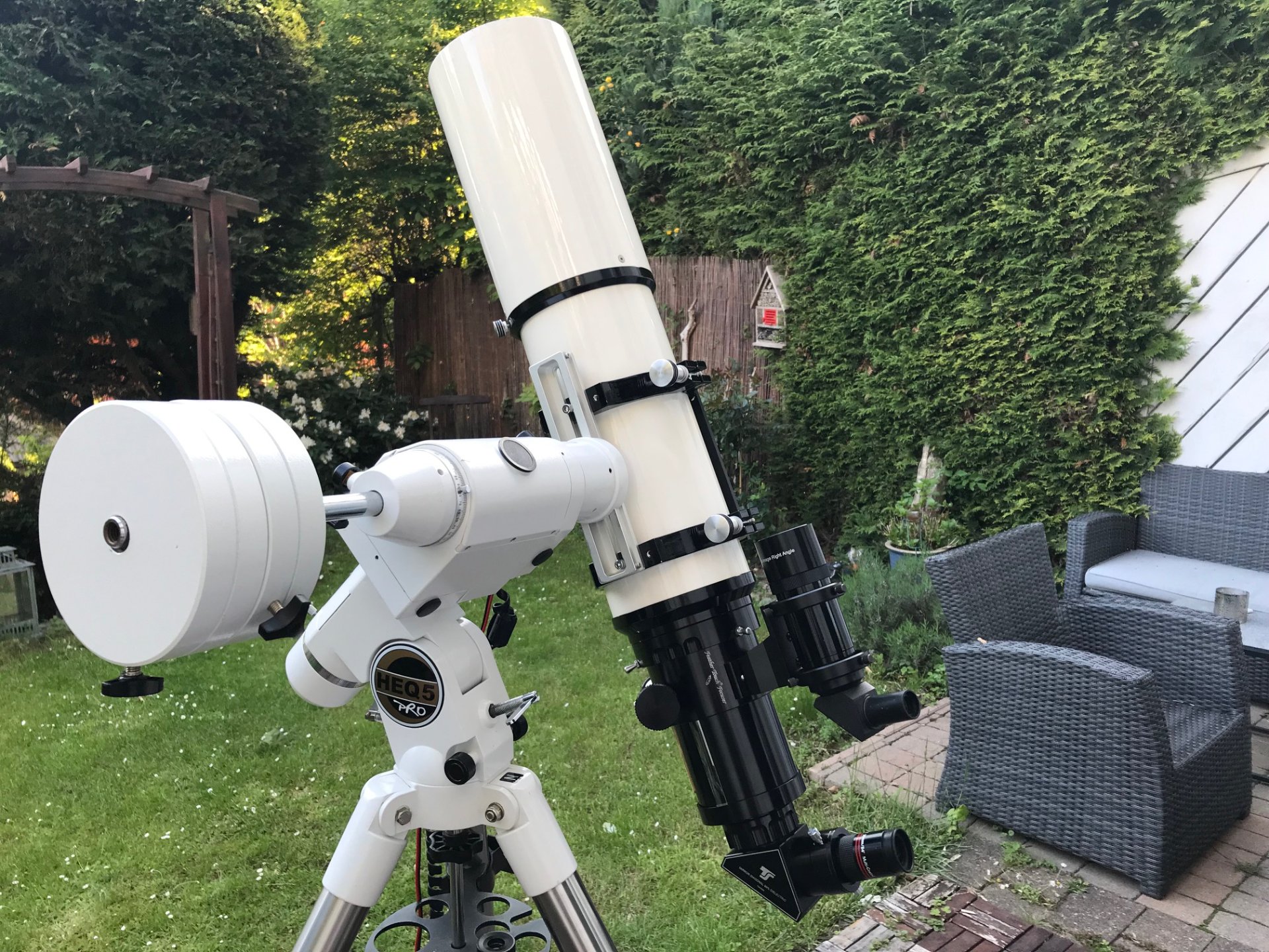

Auch hohe Vergrößerungen gehen ohne dass es furchtbar wackelt, aber das nachführen, gerade am Planeten, ist mit einer parallaktischen Montierung viiiiiel entspannter. Ich verwende dafür eine Losmandy G8 oder G11 (Bild siehe oben) mit einer Schrittmotorsteuerung (ohne Goto). Das Abbauen dauert etwas länger. Eine exakte Polausrichtung ist gar nicht nötig. Kleinere Nachführkorrekturen kann man problemlos machen.
Grüße, Ulli

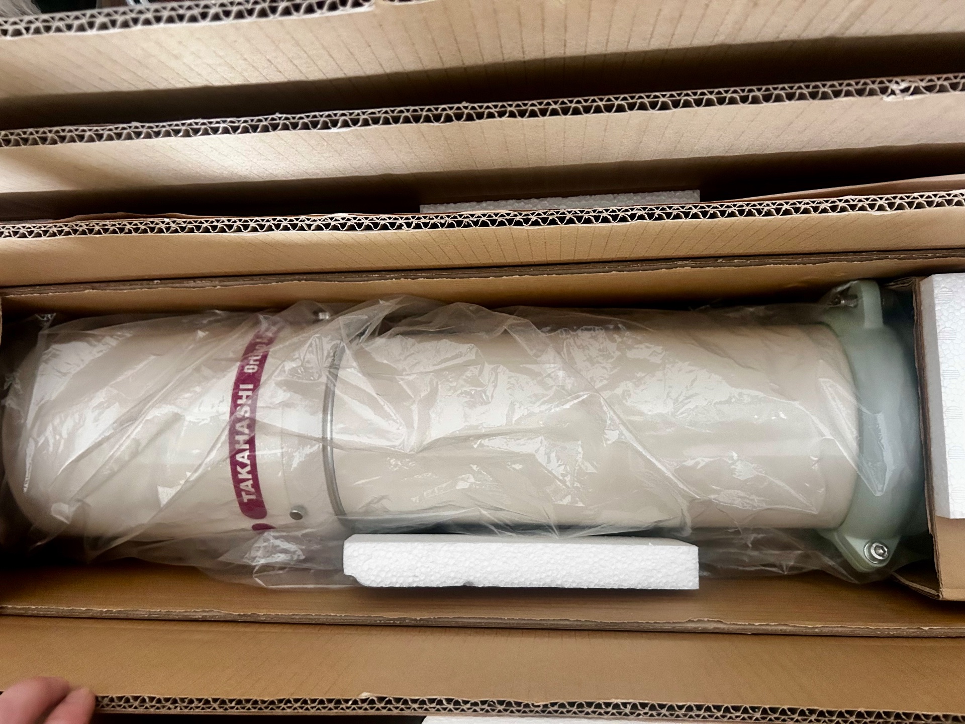

Glückwunsch! der TOA ist optisch Referenzklasse wenn man bereit ist das Gewicht zu handhaben und der Optik genügend Zeit zur Anpassung gibt.
