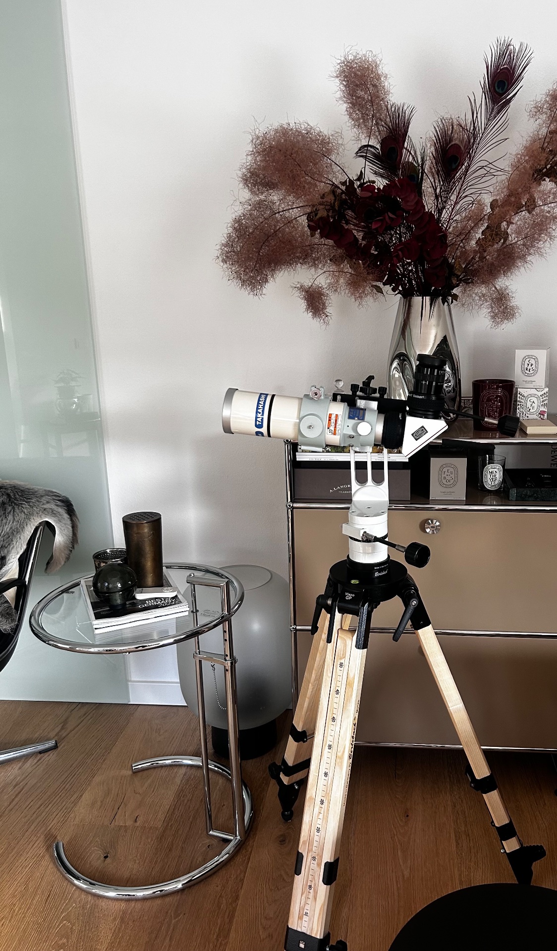

Servus miteinander!
nach wirklich vielen Jahren Abstinenz habe ich mich vor kurzem dazu entschieden, den Wiedereinstieg zu wagen.
Als Einstieg habe ich mir einen gebrauchten Takahashi FS-60CB gekauft (den ich definitiv behalten werde). Zuvor hatte ich nur ein älteres Bresser 102/1000.
Mein Ziel war ein Setup für schnelles und auch spontanes Beobachten – und der kleine Tak macht unglaublich Spaß.
Jetzt hat es mich wieder voll erwischt und ich plane den nächsten Schritt: einen Takahashi TSA-120.
Da ich mein Setup möglichst durchdacht zusammenstellen möchte, würde ich mich sehr über eure Einschätzung freuen.

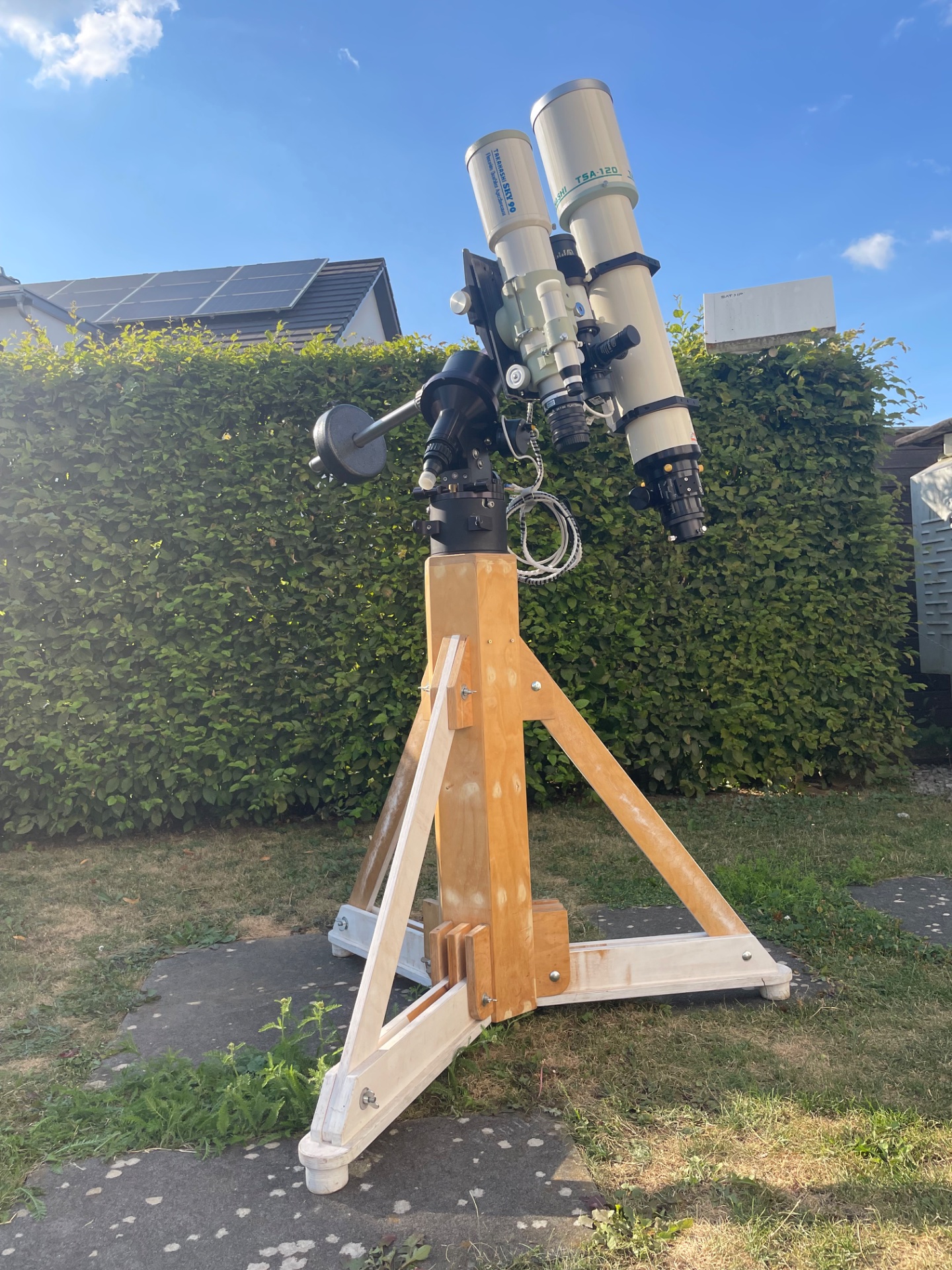

Mit der Montierung hast du völlig recht, die aktuelle wäre eine reine Notlösung. Da muss eine neue her. was die Preise betrifft, hatte ich von der Dezember Aktion gelesen. Hier gab es 10 % auf Alles. Nun weiß ich natürlich nicht, ob es diese 10 % noch on top auf die aktuellen Angebote gab. Ich habe jetzt einfach mal zwei Händler angeschrieben und um individuelle Angebote gebeten.

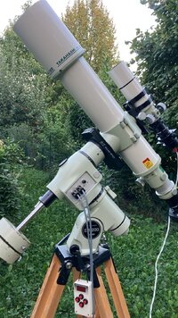

Ich habe den TSA-120 schon 12 Jahre und kann ihn nur rundherum empfehlen. Der TSA-120 ist übrigens der einzige Tak, den es auch mit einem Feathertouch-Auszug gibt. Ich hab den, ich würde nicht tauschen wollen. Das sind einfach Sahnestücke, diese FTs.
Ob neu oder gebraucht - Geschmacksache. Ich habe hier im Forum immer gute Erfahrungen gemacht. Andererseits sind die Taks verdammt werthaltig, und aktuell kriegst Du z.B. bei ICS auf die meisten 10%.
Die orginale Schelle von Takahashi finde ich übrigens sehr gelungen. Man kann die Schraube leicht lockern und ohne Risiko das Teleskop hin- und herschieben.
Wo ich allerdings etwas Sorge hätte ist die AZ-Montierung. Der TSA-120 ist lang und inkl. allem Geraffel schnell 8kg schwer. Hält das die Montierung wirklich? Und wackelt da nicht alles beim Schwenken? Das müssen andere beantworten - Du weißt, ich war ja einer der Skeptiker in deinem anderen Thread.

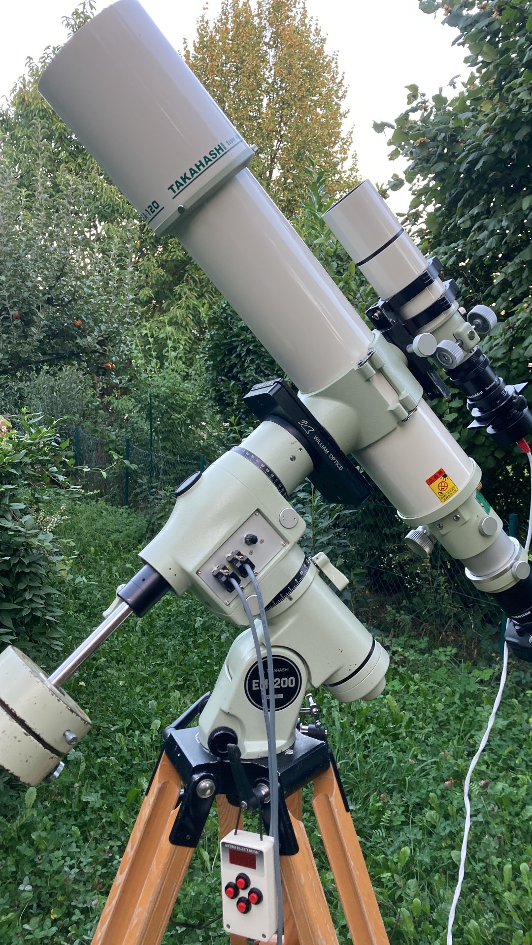

Sehr spannende Diskussion. Ich habe das „Problem“ für mich vor einem halben Jahr durch die Anschaffung eines TSA-120 gelöst :cool:.
Der unterschied zu meinem Sky 90 ist wirklich beeindruckend. Ich würde dir auf jeden Fall zum TSA 120 raten. Das ist ein ganz tolles Teleskop und von Gewicht und Größe noch sehr einfach zu handhaben. Allerdings setze ich es in erster Linie fotografisch und weniger visuell ein.
Hier mal ein kleiner Eindruck.
Viele Grüße, Ulli
