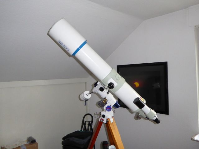

Eigentlich bin ich nicht abergläubisch. Gestern das Teleskop abgeholt und heute Morgen strömender "Regen". Ich dachte immer diese Regel ist ein Scherz der geren im Forum gebracht wird. ?)
Im Anhang noch das aktuelle Setup.
Uwe

Dafür ist die SP-DX stabiler, wobei die GP-DX vermutlich visuell reicht. :)

...naaa ja - ist wohl Geschmackssache... ich finde die grüne Hammerschlaglackierung z.B. viel schöner als die neumodisch weiße - ist einfach klassischer und passt zu einer alten Vixen-Montierung ;)
Glaube auch nicht, dass die SP-DX viel stabiler ist als die GP-DX - kommt wohl hauptsächlich auf das Stativ an. @Uwe - du hast ja ein Holzstativ am Start - sieht mir fast nach dem originalen Stativ einer New Polaris aus??? das ist definitiv schön - aber nicht soo besonders stabil.
Da ich die Vixen Montierungen total klasse finde habe ich von den alten in jeder Version eine hier und nutze am liebsten die SP-DX auf ihrem originalen Holzstativ... - das ist wirklich noch massiv! Nochmal ne ganze Klasse stabiler als z.B. ein Berlebach Uni28 - wobei das auch nicht schlecht ist.
Also wenn Du da das New Polaris Stativ hast - würde ich mir was stabileres holen und wenn Berlebach am besten gleich ein Planet...

Das Planet habe ich auch seit einiger Zeit für meine SP-DX im Auge. Ich muss aber vorher mal vergleichen, ob das wirklich stabiler ist, als das Meade LX200-Stativ das die DX im Moment trägt.
Zusätzlich habe ich auch noch ein original Baader Hartholzstative mit Vixen Flansch. Das ist sehr stabil, allerdings auch sehr viel schwerer als das abgebildetet Vixen Originalstative.
Was die Stabilität betrifft, ist das Vixen Holzstativ nicht schlecht. Für diese Kombination reicht es noch aus. Die Vixen GPD2 mit Escap Motoren kjann Einiges an.

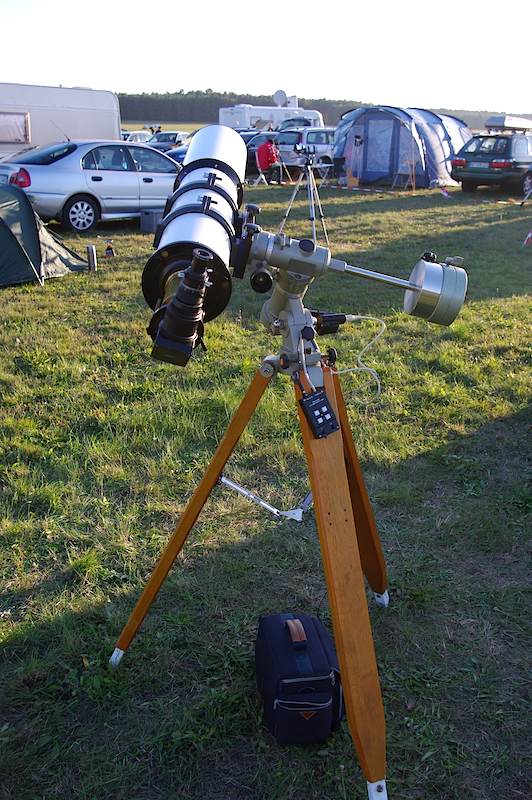

Ich freue mich für jeden, der ein FS-128 hat, das könnte auch mal mein endgültiges Teleskop werden :smiley47:
Die Vixen Holzstative sind wirklich gut. Ich hatte beim HTT 2013 auf ebendiesem eine Vixen Sensor, einen 17kg Refraktor und 13kg Gegengewicht. Das ging visuell gerade so. Inzwischen habe ich eine etwas größere Montierung.
Gruß, Michael

Hallo Michael,
entspricht meiner Erfahrung. Das Vixen Holzstativ ist recht stabil. Das Holzstativ der Vixen New Polaris Montierung ist ein anderes Stativ, das ich nicht kenne.

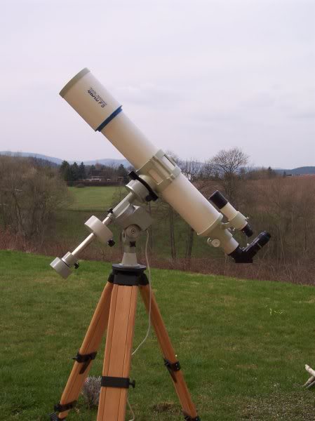

Hallo Uwe,
mit deinem Baader-Hartholzstativ bist du auf jedem Fall auf der sicheren Seite, wenn es um die Stabilität geht. Ich benutze dieses Stativ mit Zeiss Ib-Montierung und FS-128, da wackelt nichts. :biggrin:
