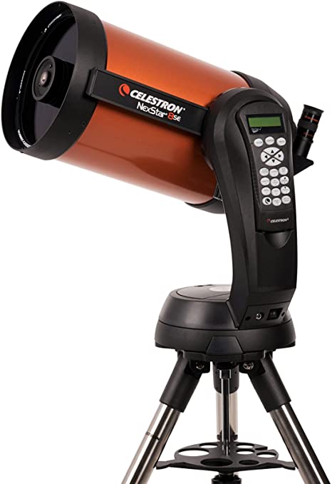

Hallo alle zusammen,
in anderen Posts von mir hab ich oft fragen teilweise auch mehrmals (sorry nochmal falls ihr das lest :rolleyes: :)) gestellt über Teleskope und Vorschläge für Teleskope von anderen. Nun habe ich mir ein bissche Zeit gelassen und ein Budget von 700€ zusammengestellt. Mir liegt jetzt auch mehr die Astrofotografie von Planeten und Deepsky Objekten am Herzen als "nur" das Visuelle. Nun habe ich jetzt ein neues Teleskop entdeckt mit dem Namen "Celestron 11069 NexStar 8 SE". Gibt es Jemanden der mir was dazu sagen kann und das evtl auch sogar schon benutzt hat/benutzt? Würde mich über eure Meinung zu dem Teil interessieren und ob das mit meinem vorhaben überhaupt klappt :unsure::giggle:.
LG Marvin
(ps. habe mal ein Bild von dem Teleskop dran gehängt)
Das klappt, wenn Du dafür noch eine „Polhöhenwiege“ (oder „wedge“ auf Englisch) kaufst. Ich will jetzt nicht bei Adam und Eva mit Erklärungen anfangen, aber mit diesem Suchbegriff müsstest Du den Grund dafür leicht finden.
Selber habe ich seit vielen Jahren auch ein C8, allerdings auf einer anderen Montierung. Und ein C6 auf genau dieser Montierung, das ich nur für schnelle visuelle Beobachtungen nutze. Ich mag Celestron Schmidt-Cassegrain Teleskope, aber ich weiß, dass viele sie nicht mögen. Das gilt aber auch für Heringsfilets in Sahnesauce, deswegen will ich keine weitere Diskussion zu diesem Thema anfangen :p Wenn Du ein bisschen Google Bildersuche betreibst wirst Du viele tolle Astrofotos finden, die mit genau diesem Teleskop aufgenommen wurden. Es ist also nicht ganz ungeeignet.
Hallo Marvin,
wie Maximilian mag ich Celestron Schmidt-Cassegrain Teleskope und auch Heringsfilets in Sahnesauce (ich mag die in Tomatensauce nicht).
Nur würde ich das gezeigte Teleskop-Set so nicht für Astrofotografie empfehlen. Meiner Meinung nach ist die Montierung für das C8 schon visuell grenzwertig und für Astrofotografie absolut ungeeignet, weil zu wackelig. Diese Montierung ist eigentlich für 6 oder 8 kg visuell ausgelegt. Der Tubus des C8 wiegt allein schon 6 kg und dazu kommt ja noch das Gewicht von der Kamera. Eine Polhöhenwiege macht das Ganze nicht eben stabiler. Man sagt auch, dass man eine Montierung fotografisch maximal mit 60 % der genannten Nutzlast rechnen soll.
Also wenn schon C8, dann mit einem stabileren Unterbau. Empfehlung hier wäre eine Adavanced VX, die ist nämlich schon parallaktisch, da brauchst Du dann auch keine Polhöhenwiege mehr.

Ich bin ganz bei Oli, mit der Montierung aus dem Set mag es visuell grad noch so gehen, aber Fotografisch sehe ich da auch Probleme.
So wie Oli schon angedeutet hat, ist ein C8 mit DSLR (für Deep-Sky) schon recht anspruchsvoll.
Videos von Mond/Planeten mit einern Planeten-/Astrokamera sind da ein Stück einfacher.
Lies Dich mal ein.
Mit Deinen ersparten 700,-€ kommst Du bezüglich C8 auch nicht wirklich weit.
Das von Dir gewählte Set kostet ca. 1750,-€.
Selbst die Nummer drunter, C6 SE, liegt bei knapp 1300,-€.
Da bist Du dann aber "nur" visuell unterwegs.
Da fehlt dann noch das ganze Geraffel für die Astrofotografie ;).
Abgesehen davon das das Set bezüglich Fotografie sehr wahrscheinlich keine Freude aufkommen lassen wird.
Würde da, wenn es denn ein SC werden soll, der als OTA (ohne Okulare) schon knapp 1400,-€ kostet eine HEQ-5 vorschlagen. Die kostet allerdings auch rund einen Tausender. Da wärst Du m.E. für zukünftige fotografische Ambitionen gerüstet.

Ich formuliere es mal brutal deutlich: Bei 700,- Gesamt-Budget kannst Du Dir "Astrofotografie von Planeten und Deepsky Objekten" (= ALLES ;)) einfach abschminken!

Grundsätzlich eignet sich die Nexstar SE mit Polhöhenwiege für die Astrofotografie, aber nicht mit den Celestron Schmidt-Cassegrains, sondern eher mit einem kleinen 3 Zoll Apo Refraktor bis etwa 500mm Brennweite, die du neu ab 350 Euro (z.B. den TS AP 70/420) bekommst. Die Nexstar SE Montierungen bekommst du gebraucht (mit Polhöhenwiege) für ca. 500 Euro. Der Vorteil ist das sehr mobile Setup der Nexstar SE; der Nachteil der fehlende Polsucher, so dass du mit einem Guider und z.B. der Software PHD2 einnorden musst. Ein Guider ist aber ohnehin nahezu unumgänglich, so dass dessen Kosten (min. 280 Euro) noch oben drauf kommen.
Bei deinem Kostenrahmen würde ich mit einer Fotomontierung und eventuell vorhandener DSLR- oder DSLM-Ausrüstung anfangen. Zum Beispiel mit der mechanischen Omegon Mini Track LX2 (bis etwa 100mm Brennweite) oder einer Skywatcher Star Adventurer (bis etwa 200mm Brennweite). Selbst wenn du dir später einmal eine "richtige" Montierung zulegst, kannst du die Fotomontierung als (Flug-)Reisemontierung weiter gut gebrauchen.

Ich versuchte Astrofotografie mit dem Teleskop im Profilbild : Celestron C8 und der Nexstar Evolution = keine guter Kauf!!
Visuell: Ja zu empfehlen
Fotografisch: Nein! egal mit oder Ohne der Polwiege!!
hab mir zum zweiten mal Geld zusammen gespart das Resultat: eine EQ Montierung. siehe Bild. Der Tubus hab ich übernommen und der Astro-Pc mit Sucher 60 mm wollte ich mit der Alten Montierung verwenden keine gute idee!!
1: das Gewicht lässt sich nicht ausgleichen.
2: keinen ST4 Port vorhanden !!! ja ist kein Witz es hat nur 4 AUX und USB Anschlüsse.
das einzige was mein Vorteil war am Kauf. der Spiegel 20 cm und die Click Lock Adapter von Baader.
werde keine weitere Montierung Kaufen und auch nicht Wollen den das Teil hat mehr vorteile als andere
dei Einzigen nachteil: Wind anfällig und kein GPS. das stört mich nicht. Wo zu auch??
GPS oder Wifi Adapter zusätzlich kaufen: Nein. brauch ich nicht, das GPS kommt vom Smartphone und das Wifi ist da schon integriert.
nervt euch nicht mit Geräten herum die nix taugen. kauft euch lieber direkt was anständiges. die sind Teuer egal welches, und wenn es das falsche ist, Pech und dumm gelaufen!! den Fehler mach ich nicht noch mal! ich mag vielleicht nicht den Perfekten Wohnort haben dafür eine sehr gute Montierung die alle mal das Geld wert ist als 2 X kaufen.

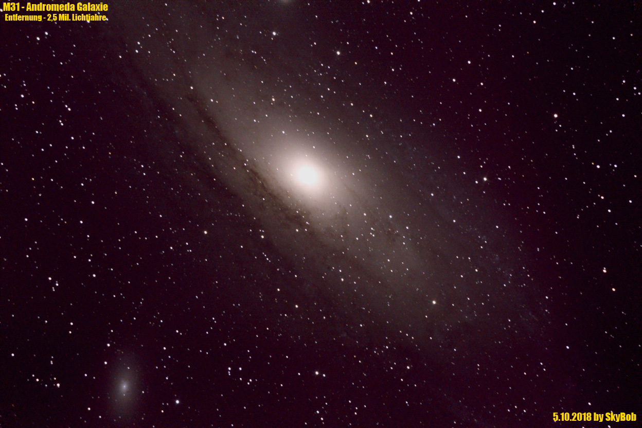

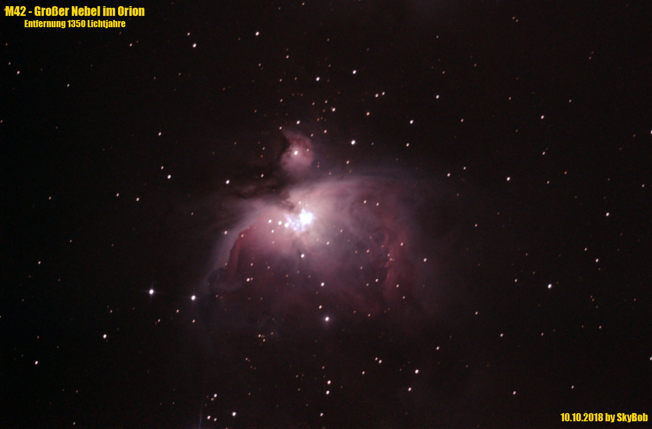

Mit der Zusammenstellung NEQ5 + Motoren + 6" Newton habe ich auch begonnen.
Sogar Fotografisch nur über den Batteriepack.
Allerdings hatte ich schon eine DSLR.
Nur hatte ich nicht die Rote (bessere) Handbox.
Diese würde ich nun mit besserem Wissen aber auch nehmen anstatt 30€ zu sparen.
Aber ich kenne den Scheideweg eines knappen Budgets.
Hatte ich damals auch als ich anfing.
Im übrigen war und ist das immer noch mein größentechnisches maximal Setup.
Fotografisch geht mit diesem Setup (mit 150/900er Newton) z.B. sowas.
