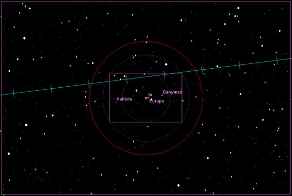

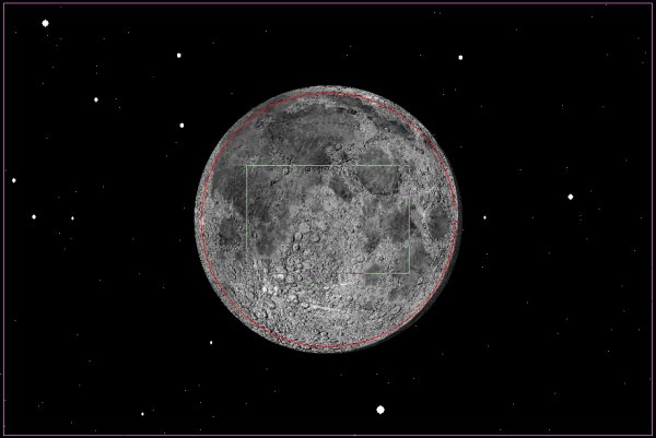

Aber dann gehen die Probleme los. Kommst Du in den Fokus? Wie groß wird Jupiter auf dem Chip abgebildet? ?)
Wenn Dein Teleskop 1 Meter Brennweite hat, ist z.B. der Vollmond ca. 10 mm groß auf dem Chip. Bei einer Chipfläche von 22,2 x 14,8 Millimeter (Canon) ist also in der "Höhe" vom Chip noch 1/3 schwarzer Himmel drum rum.
Jupiter hat je nach Entfernung von uns aber nur 1/30 bis 1/50 des Vollmonddurchmessers.
Zum besseren Verständnis hier das Gesichtsfeld einer Canon am Vollmond und dann an Jupiter. Das Gesichtsfeld ist der rosafarbene Rand, nicht das kleine Rechteck innendrinn (das ist das Gesichtsfeld meiner Guidingcam)...
Für mich wäre der nicht mal Stecknadelkopfgroße Jupiter unbefriedigend.

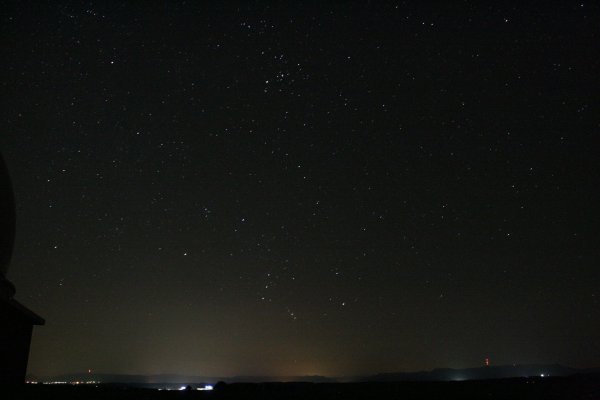

das mußt Du leider auch. Setz einfach die Kamera mit Weitwinkelobjektiv auf die Montierung und belichte spaßeshalber einmal ein Stück Milchstraße mit Horizont. Oder ein Sternbild. Mit Drahtauslöser, 30 Sekunden lang. Dann guck, was auf dem Bild drauf ist.
Möglicherweise reicht es Dir ja. Ich hab mal so ein Bild auch mit angehängt...

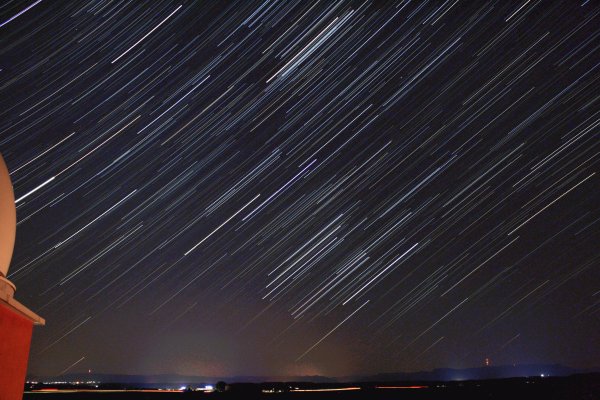

Nachtrag,
weil ich blos 3 Dateien anhängen kann:
aus vielen Einzelbelichtungen mit 30 Sekunden kannst z.B. sowas machen:
Wow das letzte ist natürlich echt geil. Hasst du die bilder dann wie übereinander gelegt oder was? Finde ich echt gut. Ich werde mich dann da mal rantasten so nach und nach.
Mit der Camera an sich habe ich das schon gemacht. Hab sie aufm stativ gehabt und übers Tablet fernausgelöst. Fand ich ganz praktisch weil ich dann gleich noch ein bischen den Kontrast ändern konnte ujd die RGB wertw ändern konnte. Da habe ich dann ein bischen mit den einstellungen rumprobiert um zu sehen was am besten ist. Blende, iso usw.
Hi!
StarTrails (oben bereits verlinkt) addiert Einzelbilder zu solchen Strichspuren. Ziemlich offene Blende und einen ISO-Wert mit erträglichem Rauschen verwenden.
Alex
Hi Philipp,
für das letzte Bild hab ich 100 Bilder a 30 Sekunden mit dem festgeklemmten Drahtauslöser bei Blende 4.5, ISO 800 mit 18 mm Brennweite aufgenommen. Allerdings war das noch mit der 400D, da hatte ich dann zwischen den Bildern etwa 3 Sekunden Pause, weil die Daten auf die Karte geschrieben wurden.
Dann alle Bilder überlagert (Funktion Hellses Pixel), das wars. Super easy, keinerlei Bildbearbeitung außer kleingeschrumpft, damit es hier gezeigt werden kann.
Wenn Du dunklen Himmel hast, kriegst das auch hin. :)

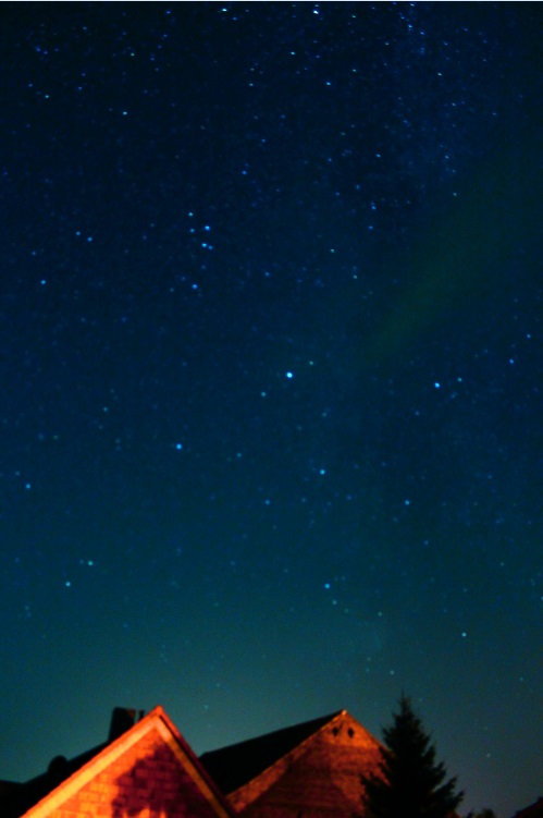

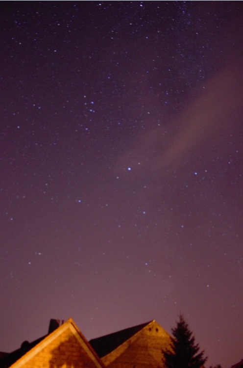

Ja das habe ich auch schon gemacht leider vom balkon. Es war stockeduster und ich habe 1 1/2 minuten belichtet. Auf dem bild war der Himmel dann ganz Orange. Sah aber auch ganz gut aus weil die Sterne noch durchgingen. Habe dann nochn bischen Rot raus genommen und hatte nen nen schöne übrrgang vom Orangenen Horizont ins dunkle blau.
So, bin jetzt durch den Link von Feldstecher auf dieses Teleskop gestoßen. Wie gesagt es ist mein erstes teureres und will mal fragen ob das für den anfang ganz ok ist und ob sich vllt jemand mit dem modell auskennt.
Oder vielleicht abt ihr ja noch eine idee worauf ich noch achten sollte. Es liegt jedenfalls voll im Budget und wenn ihr meint ihr wisst noch etwas bis 100 Euro was sich noch lohnt anzuschaffen sagt ruhig bescheit.
Hier ist mal das Bild von dem ich erzählt hatte mit dem Streulicht und der RGB Bearbeitung bei der ich den rotton raus genommen habe. leider ist es auch unschärfer geworden.

Hallo Philipp
Schöner Himmelsausschnitt.
Denke bei allem Frust daran, es ist deine eigene Aufnahme.
Ich erkenne viel auf dem Bild. Sehr schön der Delphin.
Den größten Teil des Adlers, wenn ich die Nebelschwasen
weg denke sehe ich auch Albireo. (schönster Doppelstern
nach Graffias) Nur schade dass man den Farbunterschied
auf den Bildern nicht erkennen kann.
Mach weiter so, es wird schon.
Gruß Anton
