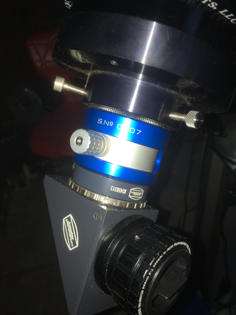

ich kann vielleicht noch zu meinem Erfahrungsbericht ein paar Sachen ergänzen. Den Greatstar ADK nutze ich ausschließlich visuell für Mond und Planeten. An der Sonne schaue ich selten im Weißlicht. Bisher hatte ich den ADK an folgenden Optiken:
10”f4,8 Newton mit curved Spider und 50mm Fangspiegel in sehr offener Trussbauweise, hier zusammen mit der Düring Barlow und Otho oder Delos Okularen, zum Auffinden manchmal ein APM UF24. Bei sehr guten Bedingungen bis zu 450x ohne Leistungseinbrüche.
Visuell auch mit dem 24mm APM nur geringe Randabschattung.
Am Stern in Zenitnähe im Test kein nennenswerter Unterschied ob mit oder ohne ADK.
LZOS 152f8 oder TOA 130f7,7 mit 1,8x Baader GWK, Zeiss GF Binokularansatz, Baader T2 BBHS Zenitspiegel oder mit Zeiss 2x Barlow und T2 BBHS oder auch nur mit dem Zenitspiegel. Für 152/1200 ist zur vollen Korrektur bei unter ca. 40 Grad Höhe eine Barlow oder der GWK notwendig. Bei 130/1000 ist die Korrektur bis ca. 30 Grad ohne Barlow gut.
Im direkten Vergleich der beschriebenen Imagetrains gegenüber 2 Zoll Baader BBHS Zenitspiegel am Stern in Zenitnähe fällt bei den APOs mit dem ADK geringes Streulicht auf, dass nicht auf die Barlow zurück zu führen ist, da die für den Test nicht verwendet wurden.
Die Effekte sind am AOM FLT 105/1000 mit den selben Imagetrains gleich, nur dass der ADK hier keine Barlow benötigt zur vollen Korrektur.
Die APOs haben alle hohe Strehlwerte und eine gute Farbkorrektur, der LZOS hat ein etwas wärmeres Bild als der TOA und der AOM ist rein weiß am Stern.
Im Side by Side Vergleich des TOA mit ADK und dem AOM als Binoteleskop ohne ADK erreicht das Bino ab ca. 50 Grad Objekthöhe über dem Horizont die Abbildung des TOA mit ADK.
Zusammen gefasst bin ich mit der optischen Qualität des Greatstar ADK (1.Serie) immer noch sehr zufrieden. Die Qualität des ADK ist also ausreichend für eine Optik mit 1/78 RMS wave obwohl man dann etwas Streulicht sehen kann.
Hier der Link zum TOA: astro-foren.com - A078A * TOA 130/1000 #14023 Ortho APO - Spitzen-Qualität // WRohr
Mechanisch habe ich nichts zu beanstanden, ich habe lediglich einen Teflon Ring zu beiden Gewinden ergänzt um zu verhindern, dass die Gewinde fest sitzen.

Ich habe noch eine Frage zum greatstar .
Er wird ja verschraubt wie soll ich ihn dann ausrichten zum Horizont ?
Ich würde den sofort direkt hinter meinem Mewlon-210 verschrauben.
Dann eine barlowlinse dann meine Kamera.
Gruß Frank
Hallo Frank,
der Greatstar, aber auch die günstigen ADKs haben T2 Gewinde mit denen der Korrektor an z.B. eine 2 Zoll Steckhülse Teleskopseitig und einen Zenitspiegel Okularseitig verschraubt werden können. Alternativ bieten sich T2 Schnellwechsler wie z.B. der von Baader an. Damit kann man den ADK dann einfach ausrichten und schnell die Konfigrationen für Bino oder Monobetrieb wechseln. Das geht natürlich mit einer einfachen Steckhülse im Okularauszug auch.
Meine Konfiguration ist: Barlow oder Glaswegkorrektor mit 2 Zoll Steckhülse - ADK - T2 Schnellwechsler - Zenitspiegel - ggf. T2 Schnellwechsler - Zeiss Großfeldbino oder Baader Clicklock. Wenn der ADK am Teleskop verschraubt werden soll käme noch ein weiterer T2 Schnellwechsler hinzu.
In Grenzen kann der ADK auch durch Schwenken des Drehhebels (silber - man sieht die Aussparung für die Bewegung im Gehäuse) ausgerichtet werden.
Siehe hier: T-2 Standard-Schnellwechselsystem (T-2 Bauteile #06 + #07)
Gäbe es auch in M48 oder sogar M68
Die Barlow sollte vor dem ADK sein.
cs Alex
Ganz billig den Tubus in den Rohrschellen drehen.
Rotierbarer OAZ, der Rest wurde wohl schon genannt.
Bisschen was geht immer
Gruß Frank
