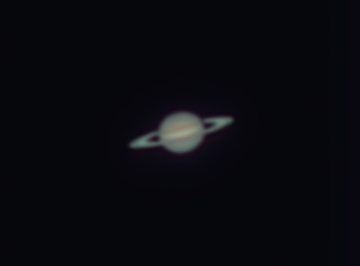

Ich wage hier einfach mal einen Anfang mit zwei Bildern, die ich Anfang September bei ziemlich gruseligem Seeing aufgenommen habe.
Für beide Bilder gilt: Omegon Pro Apo 85/510mm + 2xED 2" Barlow + Kamera QHY5III715C Color mit 1,4µm/Pixel (auf GP Montierung). Da ich die Kamera nur ein gutes Stück hinter der Barlow anbringen kann, habe ich gemerkt, dass die Brennweite im Vergleich zu meinem 1800er Mak so etwa bei 1450mm liegen muss, was eine knappe Verdreifachung der Brennweite von 510mm bedeuten würde.
Da das Seeing so gruselig war, denke ich, dass das noch eine Nummer besser gehen sollte.
Saturn 4.9.2023 20:38UT 25%/4000 frames@145fps; 18° über dem Horizont - so ist das hier im Norden.

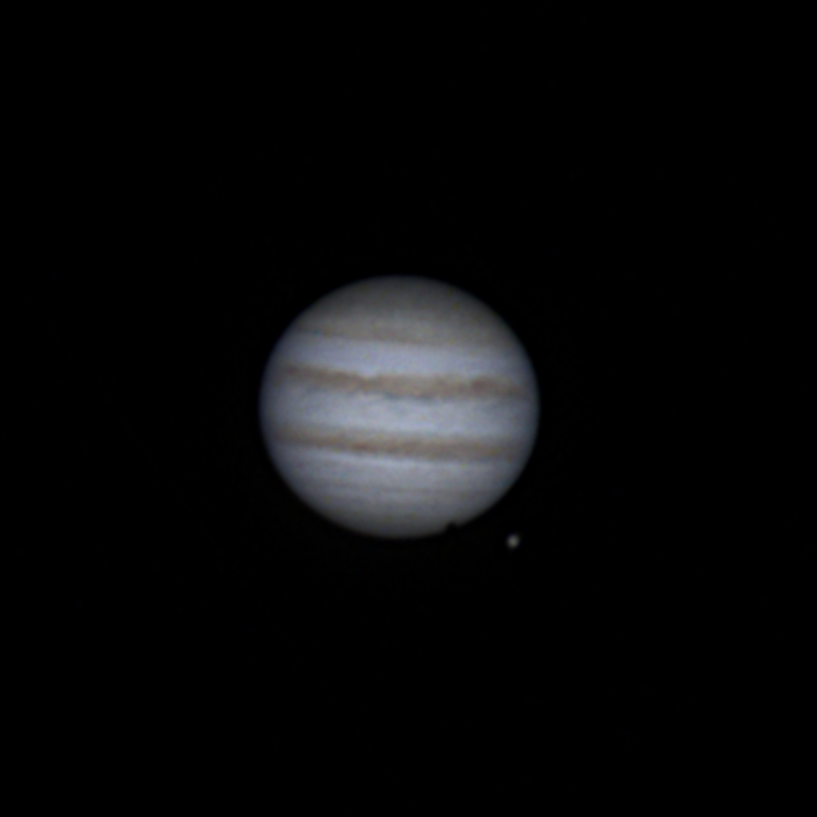

Jupiter 4.9.2023 21:22UT 25%/4000 frames@145fps - verkleinert auf 75%; nur 6° über dem Horizont und dann kamen Wolken. Rechts unten eben zu sehen Europa.

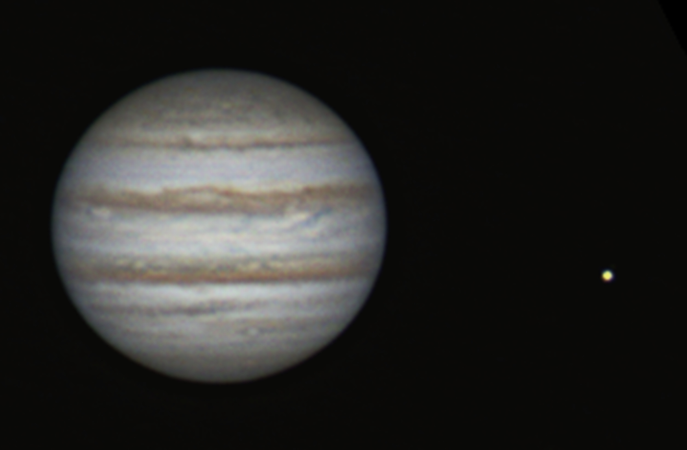

12.08.2021, mein allererster Jupiter:
William Optics TMB 80/600, 2 fach Barlow, Kamera: Celestron NewImage 5, kein ADC (wie man leicht erkennt)
Viele Grüße,
Peter
Aber bei diesem grandiosen Ergebnis kann man auch super sehen, dass sich ein ADK sehr wohl auch bei kleinen Öffnungen sehr lohnen kann.
LG
Olli

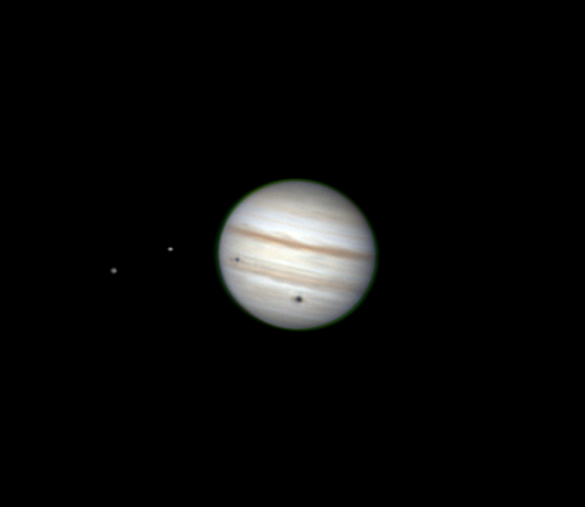

Da hab ich auch zwei Bilder, auch wenn ich an eure Details nicht rankomme.
Saturn und Jupiter mit dem 60/330 Apo von TS.
3fach TeleVue Barlow,
ZWO ASI 178 MC
Grüße, Mario

Hab ich es richtig gelesen ? 60mm ? Da hab ich schon Fotos mit 8 Zöllern gesehen die schlechter waren , krass was mit so kleinen Öffnungen schon geht . Deine Fotos sehen aus wie das was ich bei mäßigen bis schlechten Seeing mit 8 Zoll visuell sehe .
Einfach geil mega nice .
Danke.
Und ja, 60/330 (mit der 3fach Barlow dann 60/990).

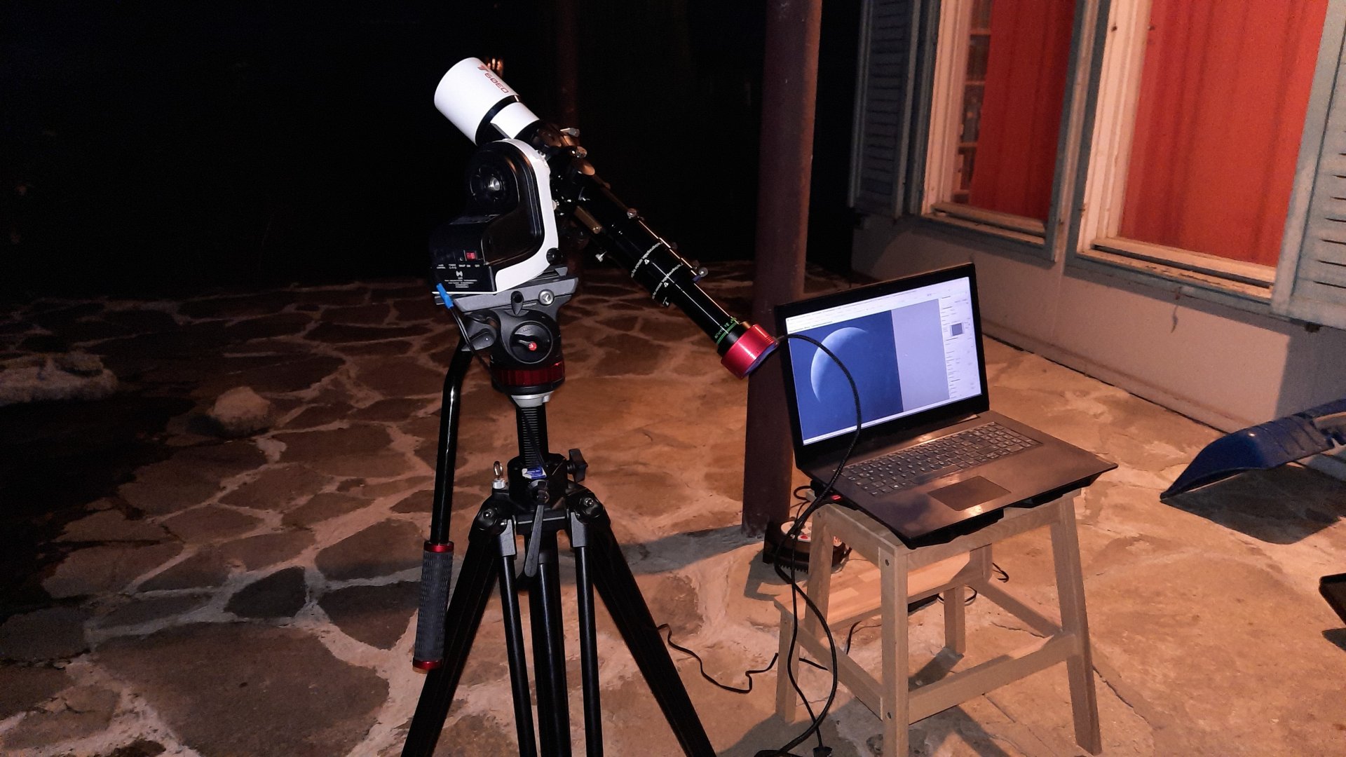

Sieht beim Aufnehmen dann ungefähr so aus:
Mario

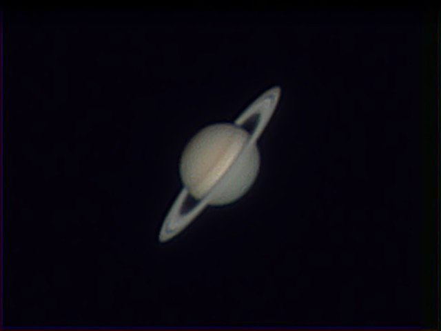

Schöner Thread und tolle Ergebnisse sehe ich hier. Ich hab leider noch kein Bild von diesem Jahr, da ich noch keine Gelegenheit hatte, die Planeten anzusteuern. Aus dem letzten Jahr kann ich was beisteuern, das waren meine ersten Planetenbilder überhaupt. Skywatcher 72/420 ED, 3 x Barlow, ZWO ASI 178 mc, kein ADC.
Ich hoffe, dass ich dieses Jahr Saturn doch noch mal vor die Linse bekomme, ich würde es diesmal mit dem 80/560 ED probieren.
LG Olaf

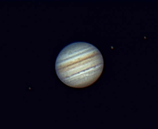

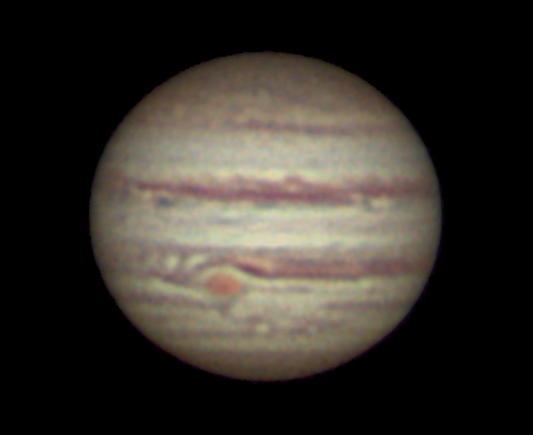

Zwischen den Wolkenlücken gab es abends am 3.11.23 tatsächlich kurz Gelegenheit, einen Blick auf Jupiter zu nehmen. Leider war das Seeing keineswegs auf meiner Seite.
Mit das Beste, was ich so herausbekommen habe, ist das Bild hier - mit Europa (links) und Ganymede (rechts). Hab hier zwei Bearbeitungsvarianten:
1. Registax Wavelet, Gimp
2. Siril (sonst nichts)
Zeit : 3.11.2023 - 1945UT
Teleskop : Intes Maksutov MK-67 6" F12 150/1800mm
Montierung : GP mit EQStarPro Controller
Kamera : QHY5III715C
Aufnahme : 450/800 Frames mit 2ms/Frame bei 60fps gain 90. (Ich weiß, viel zu wenige Frames im Video, das aber schon riesig geworden ist.)
Hier hatte ich 8MPixel fullframe aufgenommen; mit PIPP "gecroppt", AS!3 gestackt, auf 50% verkleinert.
Gruß Christoph aus der Nähe von Kiel
(würde mich freuen, wenn noch mehr "kleine-Optik-Bilder" hier kommen)
1. Version
2. Version

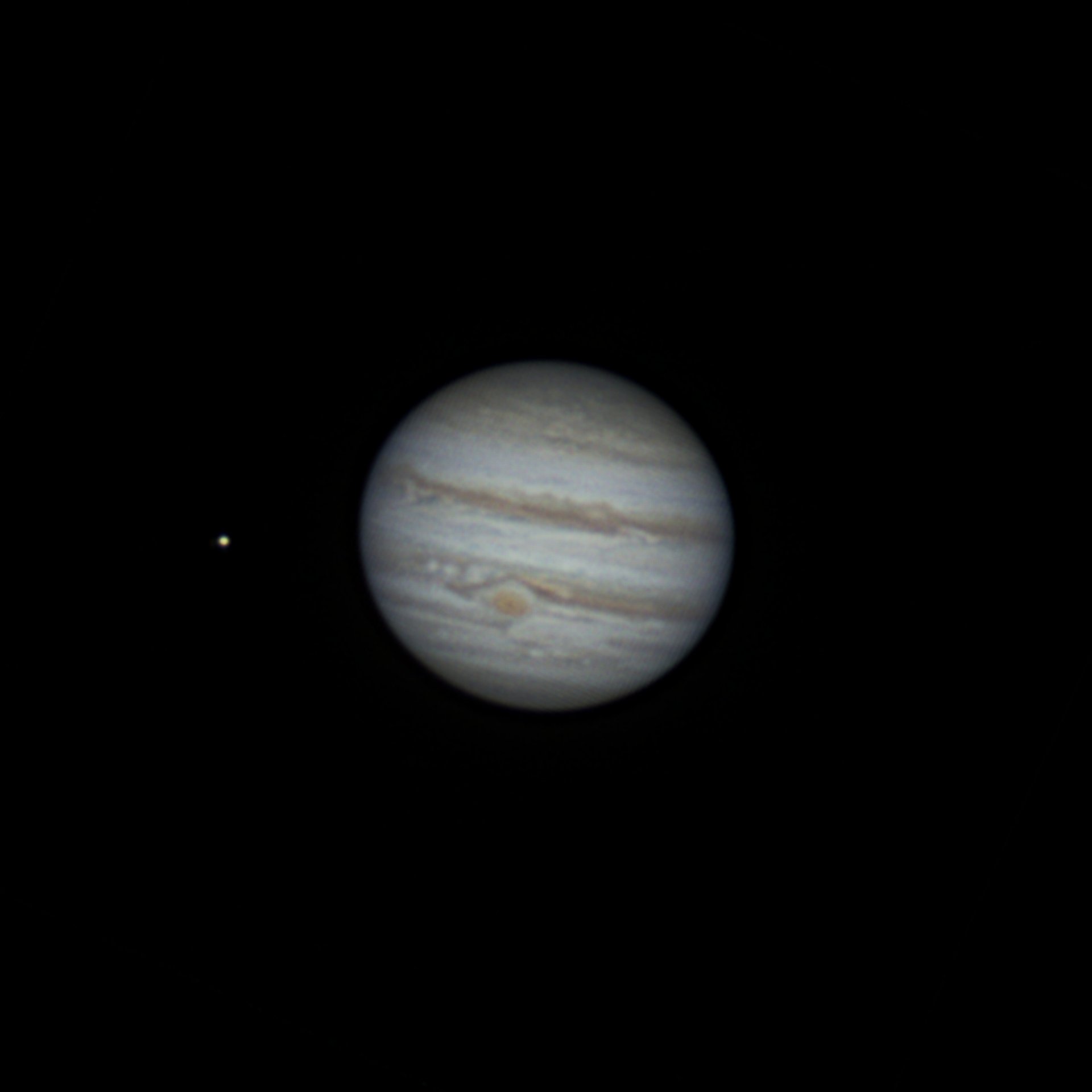

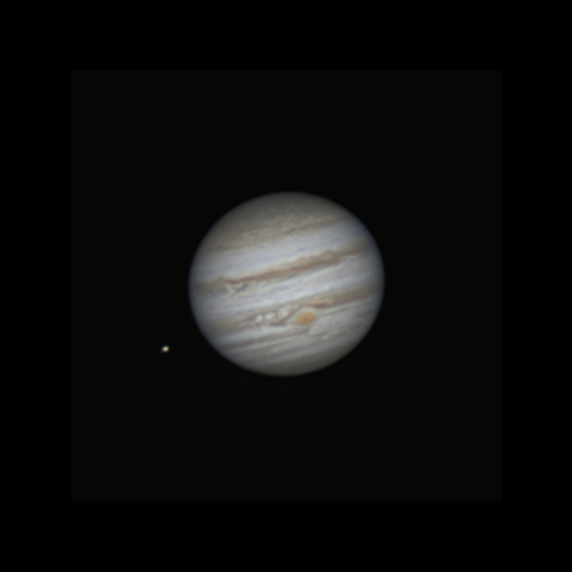

Dann zeig ich doch hier auch nochmal gern meinen Jupiter von Anfang der Woche.
Aufgenommen mit GSO Newton 150/900, 2.25 Barlow und Asi120mc-s.
Ich freu mich schon auf meinen ersten GRF. Aber leider spielt das Wetter in letzter Zeit so gar nicht mit...
Grüße Matthias

Hallo Matthias,
tolles Bild, absolut.
Bisher, und das ist schon einige Jahre her, habe ich erst einmal ein Jupiterbild mit ähnlichen Datails wie auf deinem Bild hinbekommen. Die Optik ist dieselbe geblieben, die Kamera war damals meine TIS DMK21 - die hat ja recht große Pixel 5,76µm und mit Okularprojektion bei etwa 3500mm insgesamt - und jetzt mit der neuen QHY5III715 mit 1,45µm Pixel. Jupiter ist etwa genauso groß wie mit der DMK (Pixelanzahl gezählt). Vielleicht ist es wirklich nur das Seeing ..
Aber tolles Bild von Dir.
Gruß Christoph
Danke Dir, Christoph :y:

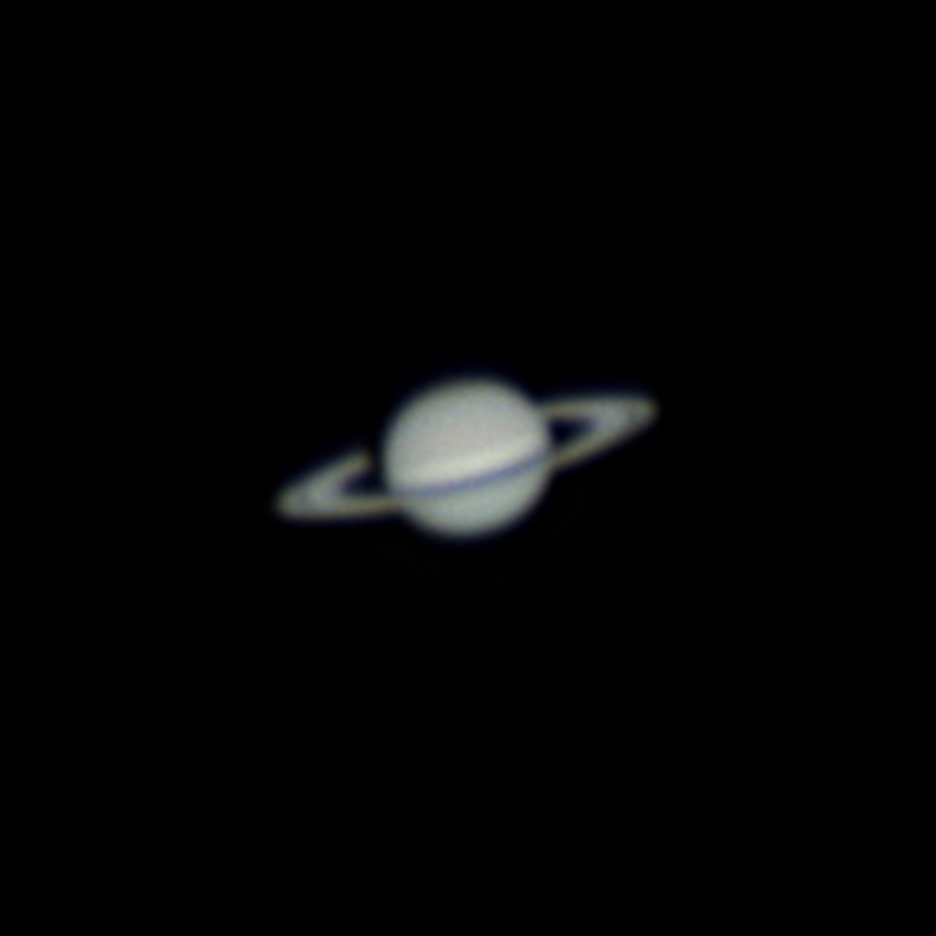

Auch wenn die Bedingungen heute alles andere als gut waren, habe ich nach der Arbeit kurz Saturn anvisiert. Wieder mit dem 6-Zöller.
Sicher nicht sehr gut, aber es ist mein erster und ich hab mich gefreut, dass es überhaupt mal eine Wolkenlücke gab.
CS Matthias
@Michnus : Wahnsinn !!! Sicher, dass Du „nur“ einen 6“ Newton hast ? Von den Details DEINER Aufnahmen her könnte es auch sehr viel mehr Öffnung sein. ;)
Zeigt eindrucksvoll, wozu „kleinere“ Geräte in den richtigen Händen fähig sind.
Gruß Sascha
Vielen Dank Sascha!
Wobei der Saturn noch nicht wirklich gut/scharf ist. Da war die Luft viel zu unruhig und er stand nur gaaanz knapp über dem Dach vom Haus. Aber ich wpllte unbedingt mal ein Bild von ihm ;)

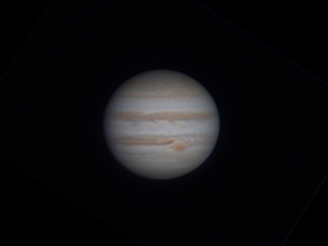

Hier habe ich ein Bild, das ich mit der DMK21 in 2015 aufgenommen am selben Mak 150/1800+10mm Okularprojektion. Damals waren Videos mit 1000 Bildern bei 30fps schon viel. Gestern Abend habe ich es spaßeshalber - weil Regen - noch mal mit den neueren Tools bearbeitet. Ist aber nichts besser geworden darurch:
Irgendwie ist das so für mich gerade mein Maßstab, wo ich wieder hinkommen möchte.
Gruß Christoph

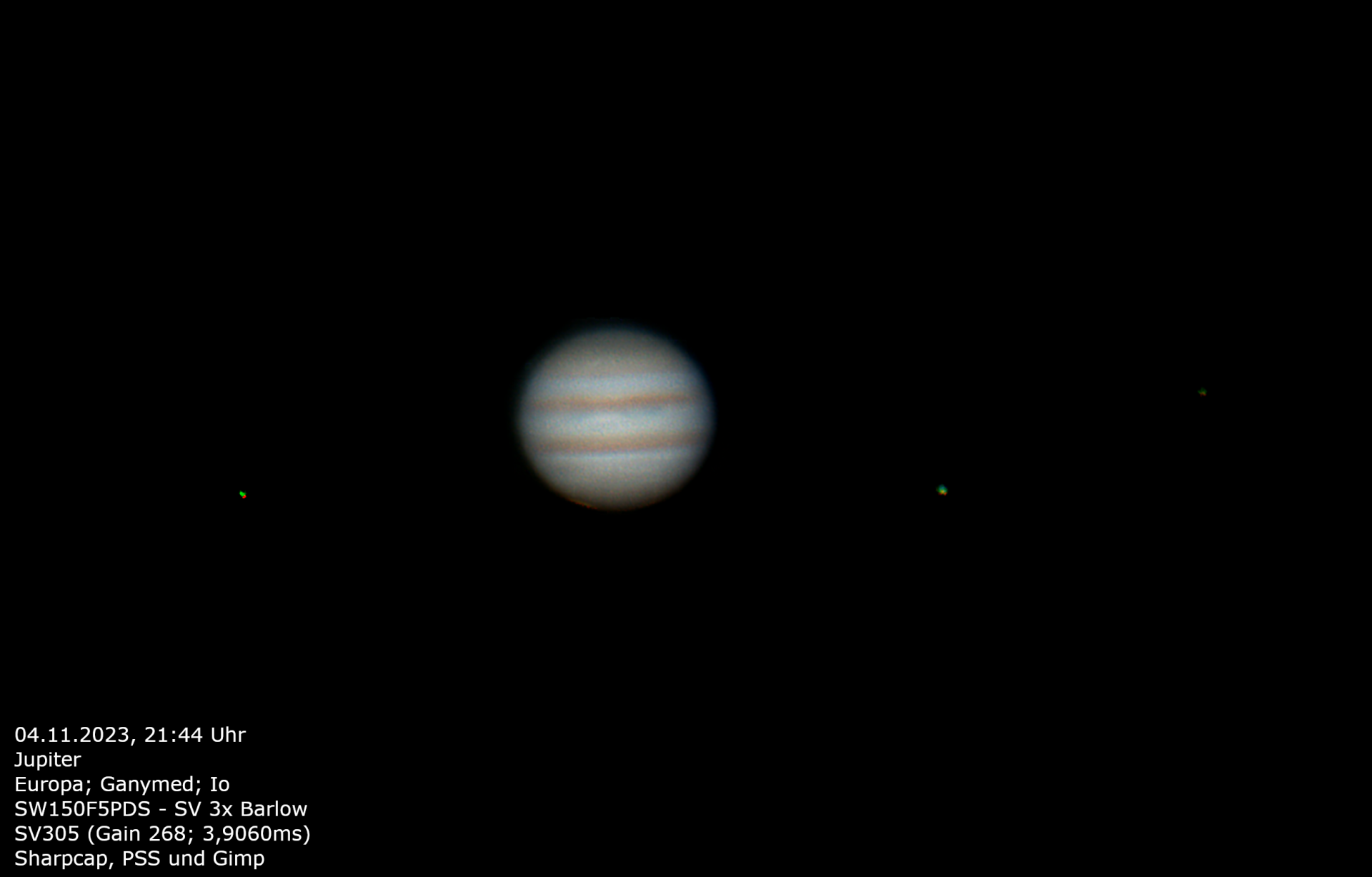

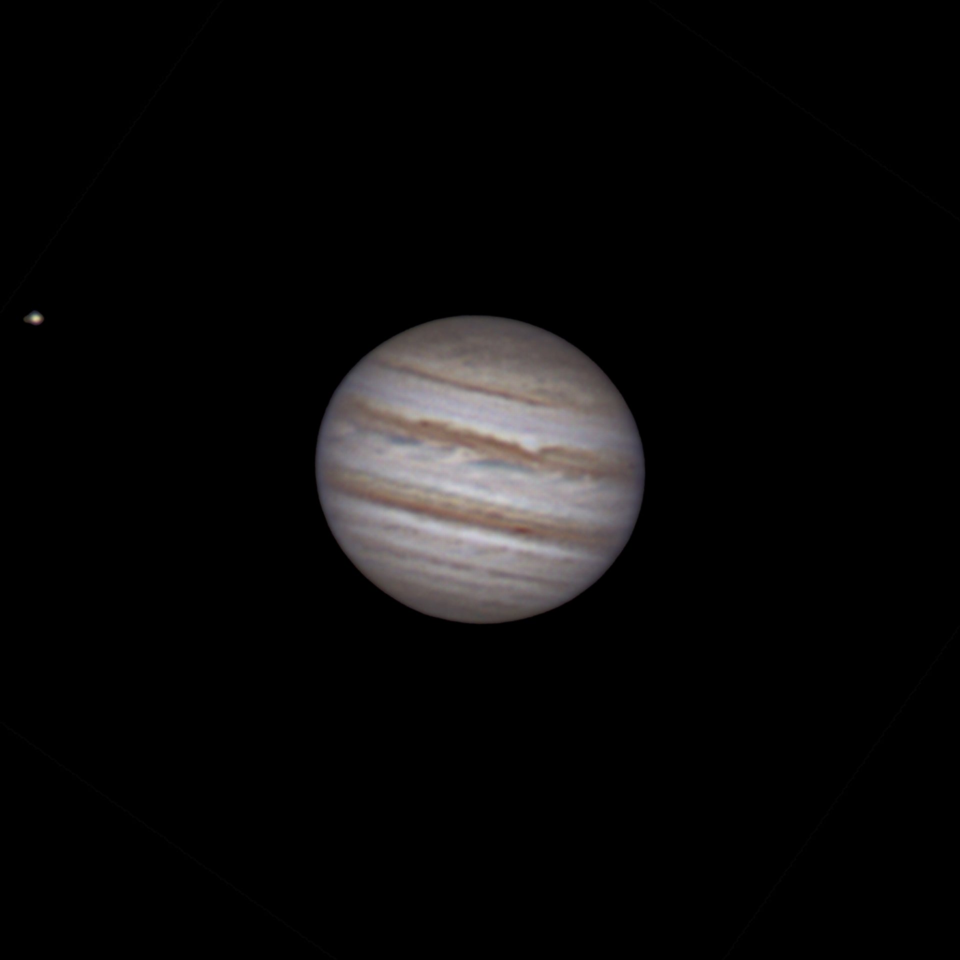

Mit meinem Skywatcher 150/750, einer (günstigen) 3x Barlow und einer Svbony SV305 Kamera bekomme ich in etwa folgendes heraus:
2023-11-03_Jupiter(Europa@Ganymed;Io)_SW150F5PDS-SV3xBarlow-SV305(G268@3,906ms)_pss(500f)-gpp-...png
Und das trotz starkem Wind. Es war tatsächlich das erste Mal, dass ich Jupter und die Monde ohne eine Bildmontage in einem Bild habe. Bei der Bearbeitung dann habe ich die Monde separat gestreckt, um sie etwas heller (wahrscheinlich zu hell) zu bekommen.
Thomas

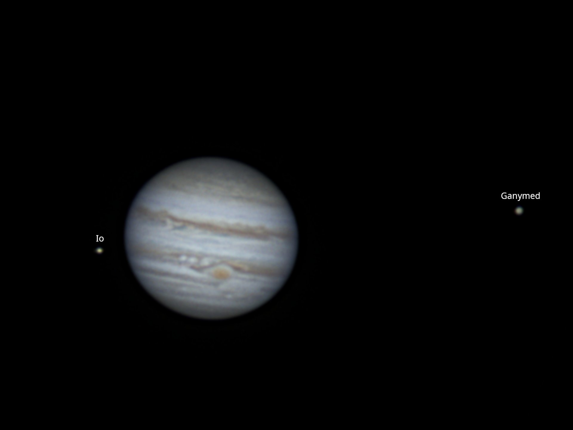

ich habe am 8.Nov.2023 gegen 23:54 MEZ den Jupiter "videografiert"
APO-Ref. 127/950mm; Kamera Zwo ASI 178MC ; Projektionsmethode; 5000 Frames davon 15% verwendet.
bearbeitet mit Autostakkert 3 + Registax 6.1
Die Durchsicht war nicht ideal, obwohl der Jupiter sehr hoch stand.
Einige Einzelheiten in den Bändern sind zu sehen.
weiteres Schärfen bringt nicht mehr viel außer mehr Rauschen.
