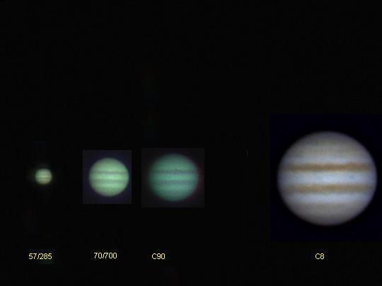

ich finde es erschreckend, das 150mm zu den kleinen Öffnungen zählt. Für mich ist das schon groß.
Aber hier kleine Öffnungen: Das C8 zählt nicht zu den "kleinen" Öffnungen, obwohl der Trend eindeutig zu 16"-24" geht.
Alle Aufnahmen im Direktfokus mit der betagten ToYou Cam von Philips.
Grüsse aus dem Norden.
